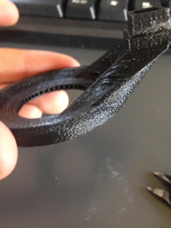

j'ai monté ma Anet A8 sans trop de problèmes, mais je n'ai pas encore réussi à faire une impression vraiment correcte.
Plusieurs soucis :
1) On voit encore bien le filament à la fin des impression, je n'ai pas un rendu lisse nickel.
2) Ma tête d'impression fuit, il y a du plastique qui s'y accumule au fil de l'impression.
Je me dis que peut-être les deux sont liés.
Qu'en pensez-vous ?
Merci d'avance pour votre aide.
Benjamin
Tu fais de la surextrusion, autrement dit, ton extrudeur envoie trop de filament.
Quand à la fuite, tu as changé une pièce récemment?
merci pour votre réponse. Non je n'ai pas changé de pièce récemment. Je crois que j'ai essayé une fois de nettoyer et dévisser l'extrudeur puis je l'ai resserré, mais j'ai fait ça car j'avais déjà le souci.
Mais encore une fois peut-être que les deux problèmes sont liés, car j'ai l'habitude de mettre le filament et de le pousser quand la tête d'impression est chaude, jusqu'à que du filament fondu sorte de l'extrudeur. Peut-être ne faut il pas faire ça ? Je l'enfonce trop loin, je suis sensé laisser faire la machine ?
Merci,
Faudrait resserré le Bloc de chauffe, vu comment ca pisse le pla, je te laisse chercher la procédure qui a été donné un nombre de fois incalculable par @Maeke sur différents postes.
Bonsoir,
Si tu as démonté la buse peut-être est-elle mal serrée. L'as tu serrée à chaud ?
Il est également possible qu'elle ne touche pas correctement le tube fileté.
J'ai eu ce souci lors de mes premières impressions avec mon A8, le tube n'était pas assez vissé, la buse était bloquée contre le cube chauffant et fuyait, mauvais assemblage d'usine car la buse était déjà montée sur l'extrudeur et, n'y connaissant rien, je pensais que ça avait été fait correctement.
