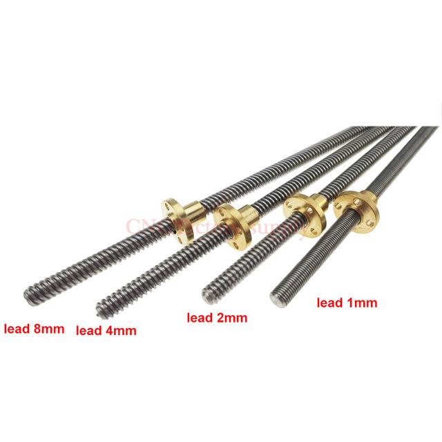

Salut @lion02,
Où as tu trouvé tes tiges 800 ?

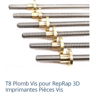

Salut @Jean-Claude Garnier,
Si je comprends bien, sur la photo que montre @lion02, il y a :
  • une tige de 8mm de diamètre avec un pas de 8 mm, 4 filets et un pitch de 2
  • une tige de 8mm de diamètre avec un pas de 4 mm, 2 filets et un pitch de 2
J'ai bon ?
il y a 15 minutes, Yo' a dit :
J'ai bon ?

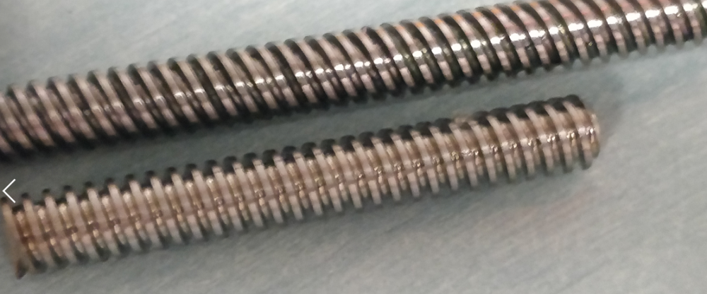

Il y a 10 heures, Yo' a dit :
.. /.. J'ai bon ?
Pour celle à 4 filets, presque sûr
Pour l'autre, on voit pas bien. Je dirais 2 filets, lead 4, pitch 2

Pour être sur le plus simple c'est de regarder la tranche et de compter le nombre d'arrivée de filets.
