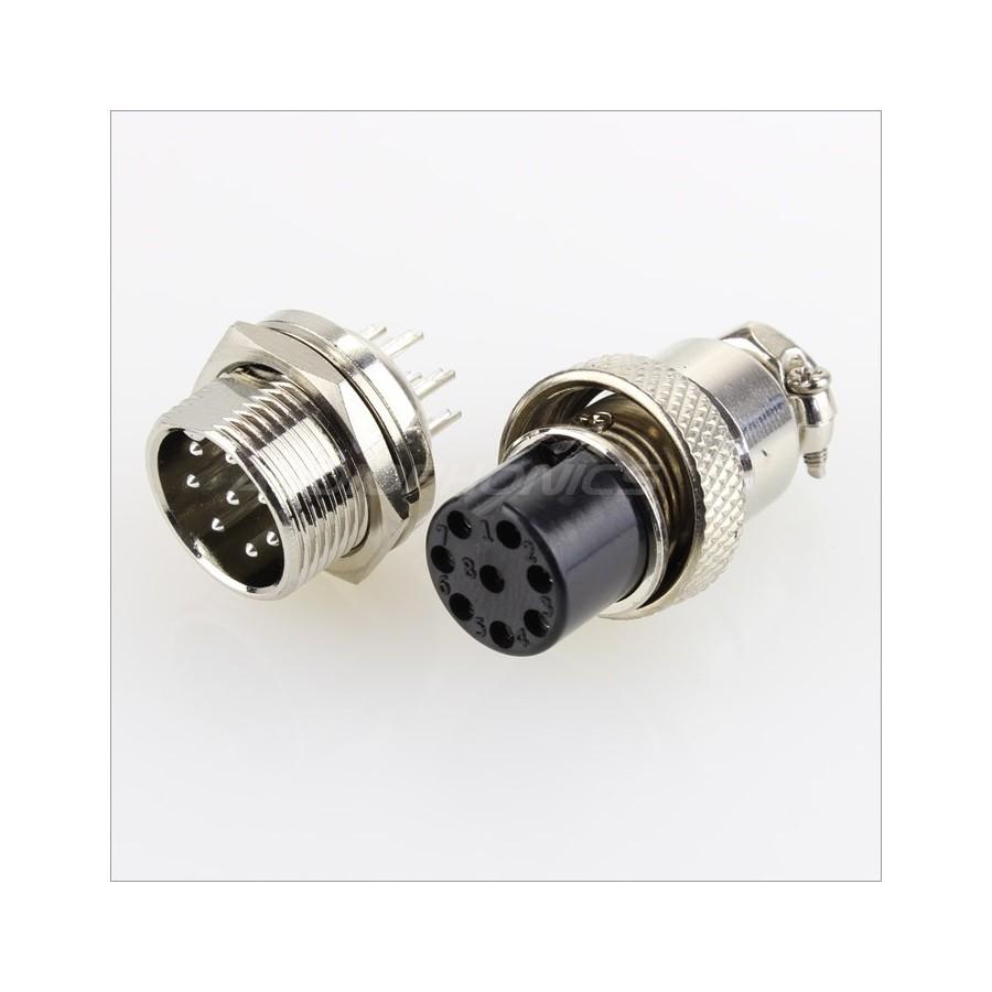

Possible d'avoir le cablage de la fiche :
GX168 pins pour une cr-10s
merci .
D'après un forum US:
Citation
The connectors are pretty standard fare 4 and 8 pin connectors. One can get them at several online stores, and if you happen to still have a Radio Shack near you, Radio Shack sometimes stock these. They are more commonly known as "microphone" connectors since they are used extensively in amateur radio.
The extruder pinout is this:
Pin# Function
1 Heater
2 Heater
3 Thermistor
4 Thermistor
5 Heat pipe cooling fan +
6 Heat pipe cooling fan -
7 Part cooling fan +
8 Part cooling fan -
Les numéros des broches sont visibles sur la photo (sens horaire 1à 7, la 8 est celle du centre)

C'est pas ça que je voulais dire :
Le heater 1 et le heater 2, le thermistor1 et le thermistor2 si jeune Mabuse, devraient bien être reliés au moinsse, non ?
A moinsse qu'il ne partagent le moinsse des coulingue fans ?
A mon avis, Heater 1 = + et Heater 2 = GND. En même temps les résistances ne sont pas polarisées ; elles peuvent être inversées.
Hum, je ne comprend pas :
Modifié (le) par zPixel
La cartouche chauffante et la thermistance n'ont pas de sens de connexion, d'ailleurs la couleur des fils est identique (deux rouges pour la CC et deux blancs pour la thermistance.
Après si l'on veut être rigoureux alors autant utiliser les pins impairs pour le positif et les pairs (pas les paires ni les pères encore moins pers et là je te perds 😄 ) comme pour les ventilateurs.
