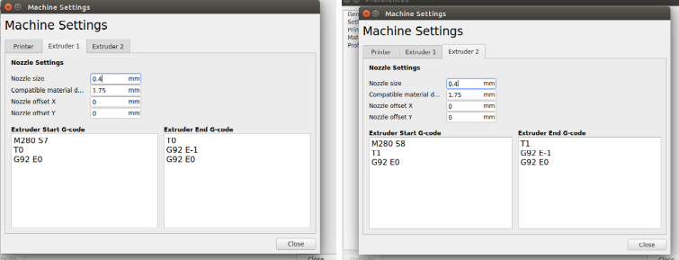

cmatec Posté(e) Octobre 12, 2018 Posté(e) Octobre 12, 2018 (modifié) @JL3D46 : je vais essayer de clarifier un peu la problématique ... Pour piloter un servo sous smoothie, ben c'est pas trop compliqué, il suffit d'insérer ce module switch dans le config.txt Citation # Switch module for servo control switch.servo.enable true # Enable this module switch.servo.input_on_command M280 # M280 S7.5 would be midway switch.servo.input_off_command M281 # Same as M280 S0 0% duty cycle, effectively off switch.servo.output_pin 1.23 # Must be a PWM capable pin switch.servo.output_type hwpwm # H/W pwm output settable with S parameter in the input_on_comand #switch.servo.pwm_period_ms 20 # set period to 20ms (50Hz) default is 50Hz et basta, il n'y a pas besoin de plus ... La commande M280 intègre un paramètre S qui permet de définir l'angle du servo : M280 S7.5 par exemple Pour faire simple, si sous repetier ou équivalent, je tape la commande M280 S7 puis M280 S8 on pilote le servo en mode manuel. Le but est d'introduire ce pilotage dans le G-code du print à réaliser et cela se fait dans le trancheur (section g-code avant changement d'extrudeur). Et c'est là que les problèmes commencent ... Repetier et slic3r : un seul module avant changement d'extrudeur pour les 2 têtes. Il faut donc éditer le g-code à la main pour positionner le servo correctement en fonction de la tête active (c'est ce que je fais actuellement avec une petite combine ...) Simplify3d est payant donc hors philosophie linux La solution semble être dans cura 3.x car il intègre 1 module avant changement d'extrudeur pour chaque tête. Les g-code sont déjà prêts, il faut que je teste la gestion du dual sous smoothie avec cura3.x Modifié (le) Octobre 12, 2018 par cmatec

cmatec Posté(e) Octobre 12, 2018 Posté(e) Octobre 12, 2018 (modifié) @JL3D46 : T0, T1 ... Le G-code produit par cura 3.5 est "propre" et inclus bien les commandes de pilotage du servo au changement d'extrudeur !!! Modifié (le) Octobre 12, 2018 par cmatec

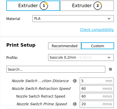

cmatec Posté(e) Octobre 12, 2018 Posté(e) Octobre 12, 2018 (modifié) @JL3D46 : ? deux moteurs -2 têtes (cartouche de chauffe + thermistance) Mais au final c'est super simple ... : ajout du module servo dans le config et après tout se passe dans cura 3.x ça marche sans rien de plus !!! (je renseigne les offset dans le config) Modifié (le) Octobre 12, 2018 par cmatec

Tircown Posté(e) Octobre 13, 2018 Posté(e) Octobre 13, 2018 (modifié) Sur le github de smoothieware dont le lien est sur le site officiel: https://github.com/Smoothieware/Smoothieware Edit: Suite à ces révélations de @cmatec, ceci devrait encore mieux fonctionner: Paramétrer un Z lift au retract, ceci évitera aux buses heurter la pièce lors de la bascule. Malheureusement ça le fera aussi à chaque retract. #extruder.hotend.retract_zlift_length 3 # Z-lift on retract in mm, 0 disables Extruder start gcode G11 M280 Sx ;x à définir avec l'angle selon l'extrudeur Tx ;x à définir selon l'extrudeur Extruder end gcode G10 ;retract Modifié (le) Octobre 13, 2018 par Tircown 1
cmatec Posté(e) Octobre 13, 2018 Posté(e) Octobre 13, 2018 @Tircown : Je confirme ! ça fonctionne nickel !!! Juste le G11 à placer après le M280 Sx Citation Malheureusement ça le fera aussi à chaque retract J'ai désactivé les lignes retract et retract_recover dans le config. Du coup, à l'appel de G10 et G11 seul le zlift entre en action. Pour les retracts lors des déplacements, ce sont les paramètres cura qui sont pris en compte.

cmatec Posté(e) Octobre 14, 2018 Posté(e) Octobre 14, 2018 Pour la retract au changement d'outil, j'ai choisi de gérer ce paramètre dans cura. Une fois les bons réglages trouvés, je renseignerai tout cela dans le config.
Tircown Posté(e) Octobre 14, 2018 Posté(e) Octobre 14, 2018 (modifié) OKEYYY! j'avais pas compris comme ça. Effectivement ça marche aussi très bien. Modifié (le) Octobre 14, 2018 par Tircown
