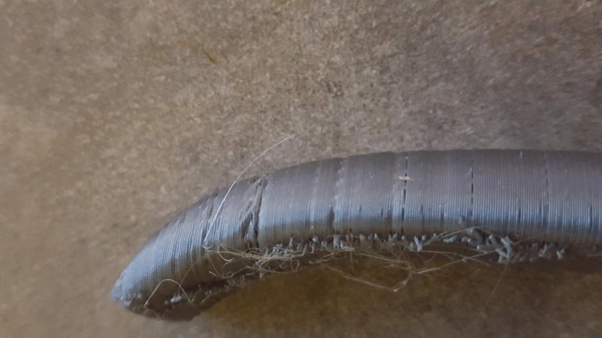

bonjour je debute et apres quelques impressions sur des modeles de thingiverse j ai ce probléme de manque ( voir photo)pouvez vous m aider?

Comme l'a indiqué @Antho.breizh, on manque cruellement d'info pour t'aider : type de filament (ABS, PETG, PLA), vitesse d'impression, température de buse , température de bed, etc...
Fourni nous cela... et après on pourra te proposer des solutions...
merci c est vrai que c etait un peu leger ,je suis désolé.
vitesse 60 mm/s
ABS
buse : 200     bed: 60
mais ce sont les parametres de thingiverse
Bon on est pas plus avancer avec cela !!!
C'est une CR10 ok tu l'as monté toi même ?
Paramétrée comment ?
Tu lui as fait quoi ?
Quel firmware tourne dessus ?
Tu as un Bltouch ?
Tu ventiles ta pièce ?
Tu imprimes sur quelles surfaces( mirroir, alu, etc) avec un accroche quel type ?
Ton slicer c'est quoi paramétré pour ta machine ?
Tu démarres en impression et tu t'attaques au plus compliqué imprimer de l'ABS ok j'ai fais pareil ....
Mais bon sur ta bobine c'est marquer quoi en T° ?
200° pour l'ABS en extrusion et bien tu peux au moins passer a 240 voir 250°C déja.
Pour le plateau c'est 100°C mini.
Avec un environnement sans courant d'air très important pour l'ABS
Avant de passer a de grande vitesse test a 40mm/s une fois que se sera net tu pourras commencer a prendre de la vitesse et voir comment se comporte ta machine.

salut
firmware d origine
pas de bitouch
sur du verre avec de la laque
pour l ABS c est une erreur desole c est du PLA
La machine est dans un caisson
pour le slicer c est CURA

Bon... du PLA... ok...
Voici ce que je te propose :
Tu vas essayer d'imprimer... ce cube de calibration :
cube calibration 30_20.stl
Et cela avec ce profil :
PLA_Draft_0.2mm.curaprofile
Une fois ceci fait... tu poste ici le résultat avec photo à l'appui... il sera plus facile de déceler un problème de paramètres ou de réglages...
Edit :
Ah oui... j'avais oublié : Met le refroidissement à 100% sur les paramètres de Cura... j'ai pas la même tête d'impression que toi... elle est plus efficace, du coup je plafonne à 60%... pour toi, il faut 100%.

Déjà, c'est beaucoup mieux...
Mais tu est en mode "Concentrique" sur le motif d'impression... le mieux pour la CR-10, c'est le motif "Lignes".
