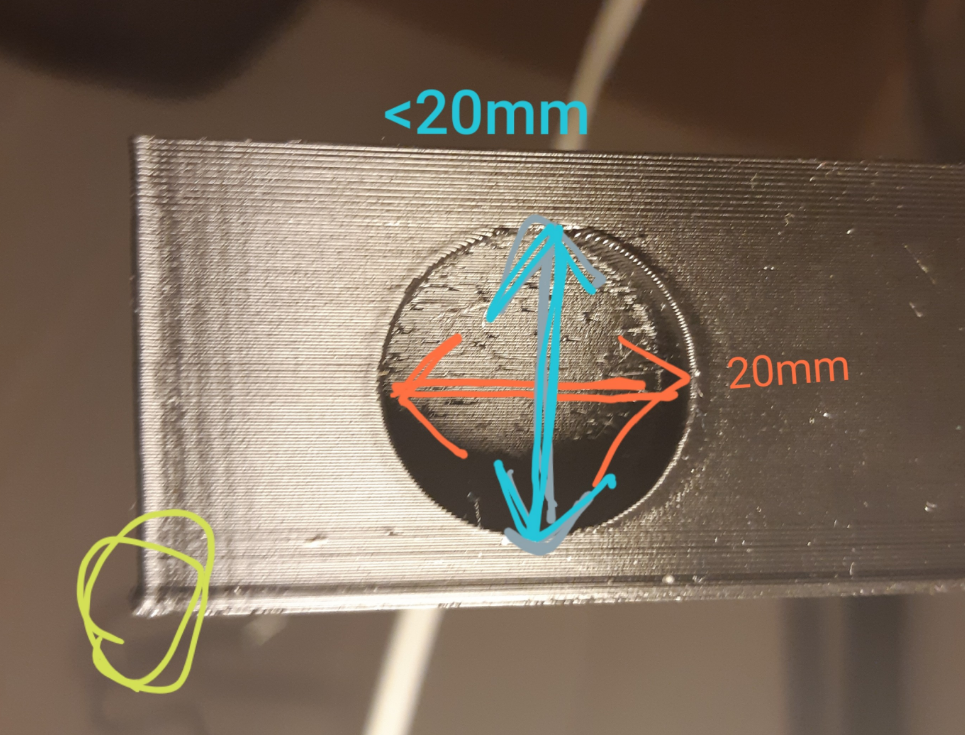

ValFactis Posté(e) Octobre 15, 2018 Posté(e) Octobre 15, 2018 (modifié) Salutations ! Je m'en vient vous sollicitez car j'ai besoin d'aide. J'ai effectivement un problème que je ne comprend pas et ne parvient pas à régler : Lorsque que j'imprime un objet, la base est tassé, comme si mon bed était mal nivelé, ce qui n'est pas le cas, et après quelques layer, le reste s'imprime à peut près normalement.. Cependant, en plus d'avoir ce "tassement" sur la base de mes prints, les dimension en Z sont réduit, voyez par vous-même avec l'image ci-dessous : Le rond doit faire normalement 2cm*2cm mais fait 2cm*1.6-8cm et en bas a gauche il y a le tassement. Je précise que j'ai vérifier et rien ne semble entraver l'axe et question software il y a 0 soucis Modifié (le) Octobre 15, 2018 par ValFactis

PrBifidus Posté(e) Octobre 15, 2018 Posté(e) Octobre 15, 2018 (modifié) Sur ta photo, tu dis que le trou fait moins de 20mm de haut. Ca veut dire que le tassement ne se produit pas qu'en bas. Il faudrait vérifier le réglage du moteur Z. Dans le menu more > settings >page 4, tu as quoi comme valeur pour Z steps/mm ? Et le coupleur avec la vis sans fin, il est bien serré ? (c'est plausible, car tes couches n'ont pas l'air de hauteur régulière) Modifié (le) Octobre 15, 2018 par PrBifidus 1
ValFactis Posté(e) Octobre 15, 2018 Auteur Posté(e) Octobre 15, 2018 il y a 31 minutes, PrBifidus a dit : Sur ta photo, tu dis que le trou fait moins de 20mm de haut elle fait moins de 20mm de haut, c'est ça le soucis, elle devrai faire 20mm mais il y a 4 mm de diff il y a 32 minutes, PrBifidus a dit : Dans le menu more > settings >page 4, tu as quoi comme valeur pour Z steps/mm ? 400.00 - c'est pas ça par défaut ? il y a 32 minutes, PrBifidus a dit : Et le coupleur avec la vis sans fin, il est bien serré ? (c'est plausible, car tes couches n'ont pas l'air de hauteur régulière) Je vais re serrer mais il me semble pas, je dirai si ça change qqchose demain

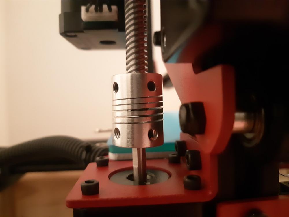

ValFactis Posté(e) Octobre 15, 2018 Auteur Posté(e) Octobre 15, 2018 il y a 38 minutes, PrBifidus a dit : Et le coupleur avec la vis sans fin, il est bien serré ? (c'est plausible, car tes couches n'ont pas l'air de hauteur régulière) en allant resserrer j'ai remarqué que le coupleur n'était pas forcément très "droit" certain écart sont plus grand , ça vient peut-être de là ?
PrBifidus Posté(e) Octobre 16, 2018 Posté(e) Octobre 16, 2018 (modifié) S'il est courbé, cela signifie que la vis n'est pas dans l'axe du moteur. Si ton moteur est bien fixé, cela pourrait témoigner d'un problème de géométrie : plan XZ non perpendiculaire au plan XY, et/ou un portique qui n'est pas d"équerre (comme le mien), selon le sens de la courbure. A proiri, si tu as vérifié que ton axe X était bien parallèle à la base de ta machine, la première situation semble plus crédible. Ce ci dit, est-ce que ça explique les déformations sur tes pièces ? Je ne sais pas trop, mais de toute façon il faut une géométrie correcte. Modifié (le) Octobre 16, 2018 par PrBifidus 1
ValFactis Posté(e) Octobre 16, 2018 Auteur Posté(e) Octobre 16, 2018 (modifié) Il y a 3 heures, PrBifidus a dit : S'il est courbé, cela signifie que la vis n'est pas dans l'axe du moteur. Il est plus étiré que courbé, la courbure est vraiment très légère. Néanmoins j'ai quand même commandé une pièce de rechange que je devrai recevoir mi-novembre. Je tiens à dire qu'il me semble avoir résolu le problème : Un des chariots de l'axe z, plus précisément, celui qui n'est pas attaché à la vis, était trop serrée. Mon print test semble s'en sortir sans ce tassement qui me dérangeait ! (ou alors il est beaucoup moins prononcé !) Modifié (le) Octobre 16, 2018 par ValFactis
