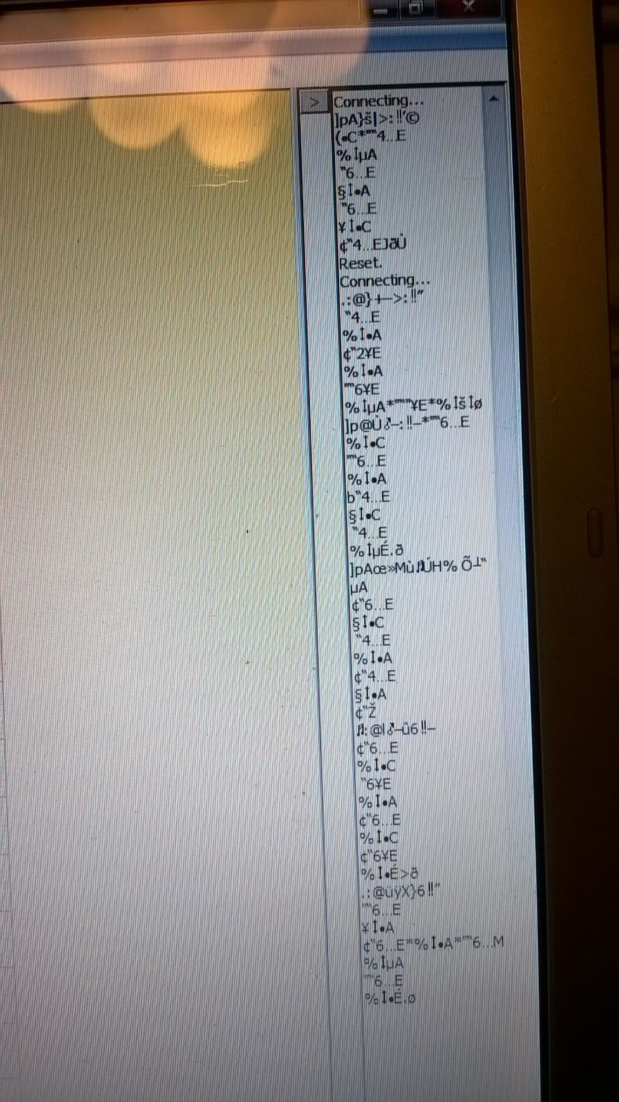

Hey! J'ai un problème du même type, quand je lance l'impression, après que le palpeur fasse c'est 4 points de contrôles, la buse vient se mettre tout à droite, et la elle se met à forcer et fait claquer la courroie, puis elle lance l'impression tout à droite (j'ai vérifier encore et encore le câblage).
J'en ai parlé aux gens de chez Dagoma avec vidéo à l'appui, ils ont en effet reconnus que mon imprimante avait un comportement étrange, j'ai renvoyé la Melzi, car impossible de faire la MAJ (la Melzi n'étant pas détecté), j'ai reçu la nouvelle, elle est détecté (mais toujours le même problème), et la lorsque je lance pronterface, j'ai le droit à ça (img) dans la colonne de droite O.o, cela parle-t-il à quelqu'un?
Bonne soirée!

j'ai eue le même problème pendant longtemps....
La carte étaient bien reconnu par W10 et par arduino.
Puis je me suis décider à désinstaller arduino et les driver ftdi et de réinstaller proprement avec les liens fournis par Dagoma. Depuis ça marche.

Guest flykiller
Moi j'ai eu un problème presque du même genre en installant Mission planner ... pour arducopter .... conflit entre ardui, il m'était impossible de reprendre la main sur l'imprimante
