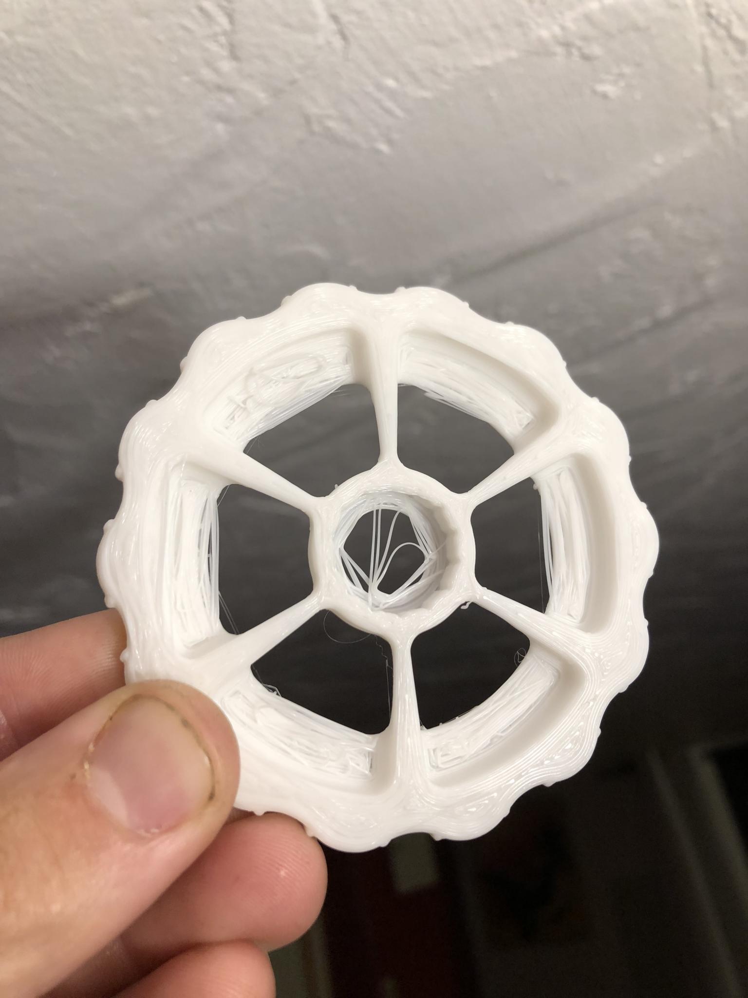

Bleckers Posté(e) Octobre 25, 2018 Auteur Posté(e) Octobre 25, 2018 Merci @rmlc460 quest ce que tu appelles la noix en laiton ? La je viens de lancer l'impression d'une grosse mollette pour le reglage du plateau et je trouve que les lignes sont pas collés... pas assez à mon gout, de mémoire mon anet avais l'air plus précise ce qui me choque d'ailleurs je vais essayer de voir demain si je doit nettoyer si y a de la poussière ou quoi mais je voit rien de suspect. Rien a voir avec les réglages donc ?

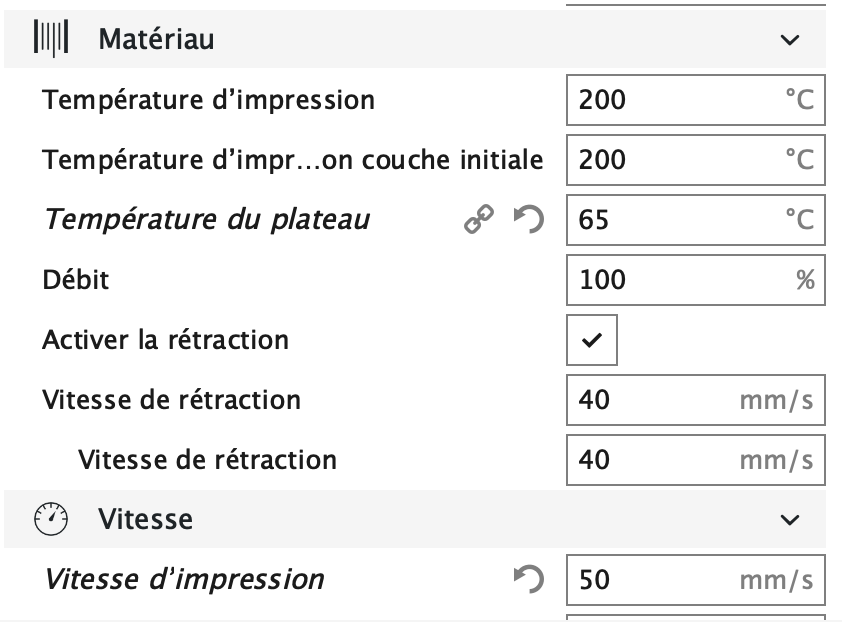

rmlc460 Posté(e) Octobre 25, 2018 Posté(e) Octobre 25, 2018 (modifié) Et si c'est pas assez collé c'est peut-être le flow (le debit). Ça se règle dans le slicer. Et ce ne sont pas des lignes mais des couches! Modifié (le) Octobre 25, 2018 par rmlc460

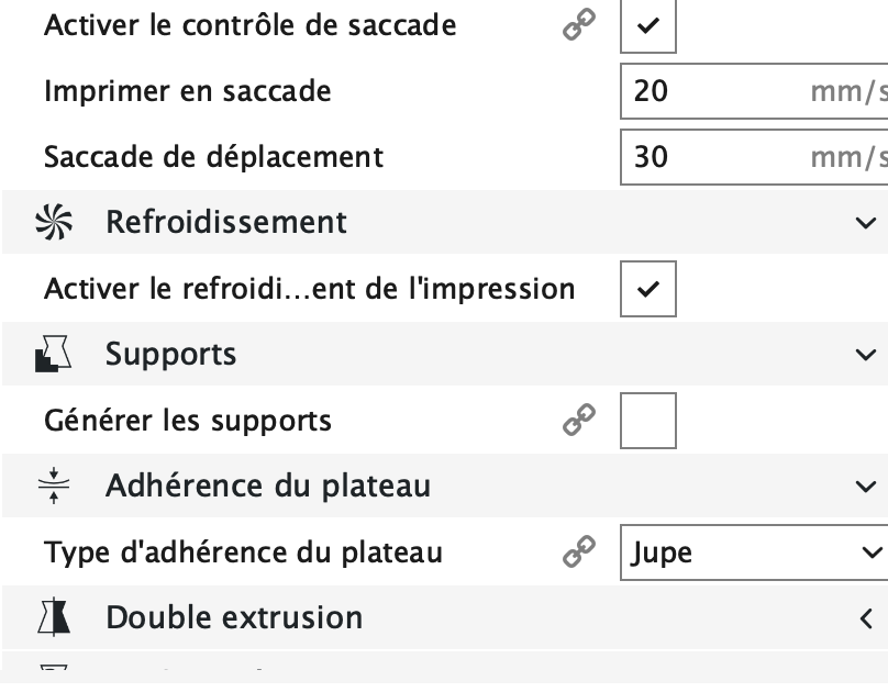

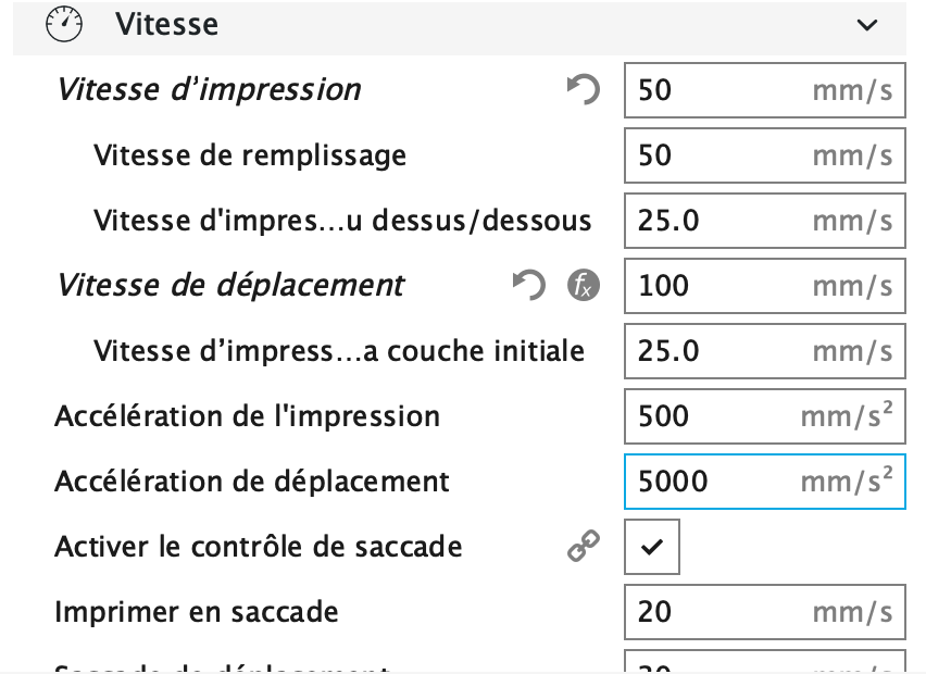

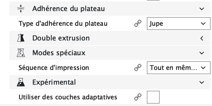

Bleckers Posté(e) Octobre 25, 2018 Auteur Posté(e) Octobre 25, 2018 @rmlc460 merci pour toute tes réponses et surtout ta patience... Ok du coup moi j'utilise cura et le débit est à 100% tu pense qu'il faudrais que j'augmente cette valeur ? Voici les réglages que j'utilise en ce moment.
rmlc460 Posté(e) Octobre 25, 2018 Posté(e) Octobre 25, 2018 Je sais pas, faut essayer. Tu es en quelle version? J'ai eu des merdes avec la 3.5.0, qui ont été résolues avec LA MAJ 3.5.1. Après, comme je ne suis pas devant mon ordi, difficile de t'en dire plus...
Bleckers Posté(e) Octobre 25, 2018 Auteur Posté(e) Octobre 25, 2018 J'ai la dernière version mais ça m'étonne de devoir augmenté le débit quand même...

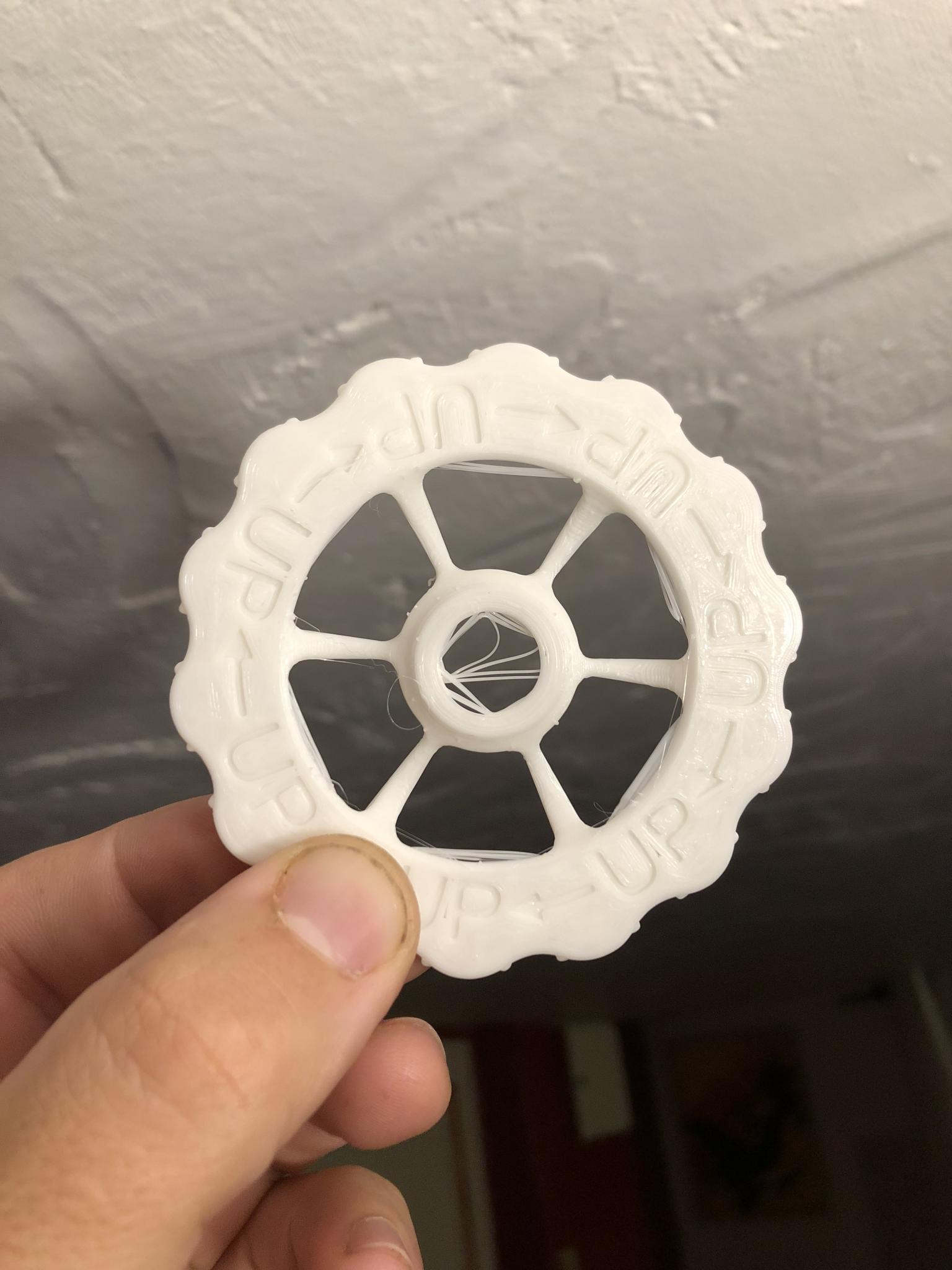

Bleckers Posté(e) Octobre 25, 2018 Auteur Posté(e) Octobre 25, 2018 Voila pour ma dernière impression... Comment dire elle est très moche déjà j'ai un leger warping sur un coté qu'on voit pas sur les photos mais ca je sais comment y remédier mais par contre tout ces ratés.. je la trouve incroyablement imprécise sur ce print... Si vous avez des conseils n’hésitez surtout pas !
rmlc460 Posté(e) Octobre 25, 2018 Posté(e) Octobre 25, 2018 La, sûrement un soucis de rétractation et peut-être aussi faudrait essayer 195° Pis on dirai que tu as imprimé du mauvais côté. Faut que les marquages soient côté vitre

Bosco2509 Posté(e) Octobre 26, 2018 Posté(e) Octobre 26, 2018 Le 25/10/2018 at 20:16, rmlc460 a dit : Faut que les marquages soient côté vitre Dérouler Euh... non ! Pas sur ce modèle. Les marquages ne toucheront jamais la vitre, en raison du centre sur-élevé. Ou sinon... il faudra beaucoup de support sous le modèle. Le 25/10/2018 at 19:45, Bleckers a dit : Voila pour ma dernière impression... Comment dire elle est très moche déjà j'ai un leger warping sur un coté qu'on voit pas sur les photos mais ca je sais comment y remédier mais par contre tout ces ratés.. je la trouve incroyablement imprécise sur ce print... Si vous avez des conseils n’hésitez surtout pas ! Dérouler Si tu permet... je reprend ta photo : Il y a la zone sur-élevé vers le cente... tu imprime sans support... les fils d'impressions se retrouvent dans le vide. Normal que cela fasse des fils. Je vois que la première couche fait des fils... de matière qui sont pas fusionné entre-eux. Donc ta buse n'est pas assez écrasé. PS : Tu n'as pas choisi le modèle le plus facile à imprimer si tu veut mon avis. Celui-ci demande moultes supports.

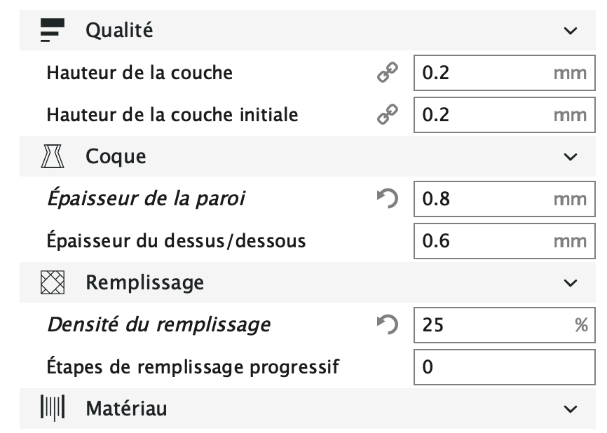

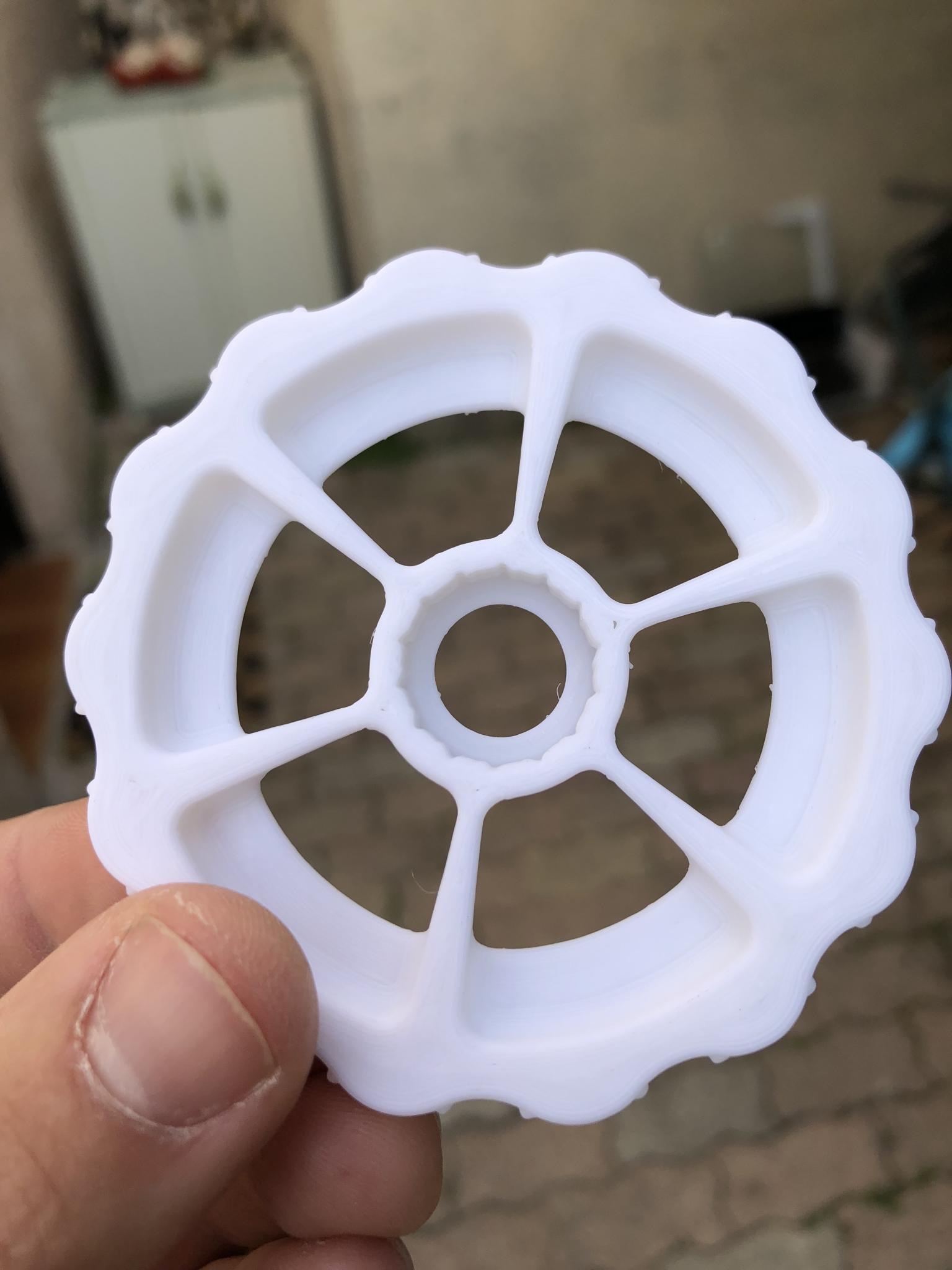

Bleckers Posté(e) Octobre 26, 2018 Auteur Posté(e) Octobre 26, 2018 Merci @Bosco2509 !!! je l'ai quand même lancé dans l'autre sens et a première vu c'est parfait. J'ai baissé la température à 195 augmenté les épaisseurs de paroi de 0,2mm et un peu mieux réglé mon plateau c'est vrai que j'ose pas trop écrasé la feuille de papier quand je règle mon plateau je fais en sorte que ça gratte mais juste à peine peur de trop écrasé et que ça bave mais à première vu plus ça gratte la feuille mieux c'est... Comme j'en ai 4 à imprimé je vous enverrez le résultat de celle ci qui est donc imprimé dans le sens inverse de la précédente et la prochaine je l'a réimprimerais dans le même sens que la première mais avec des supports. Juste pour être sur dans cura je choisi générer des supports "en contact avec le support" ou "partout" ? En tout cas encore merci @Bosco2509 pour ton aide plus que clair !

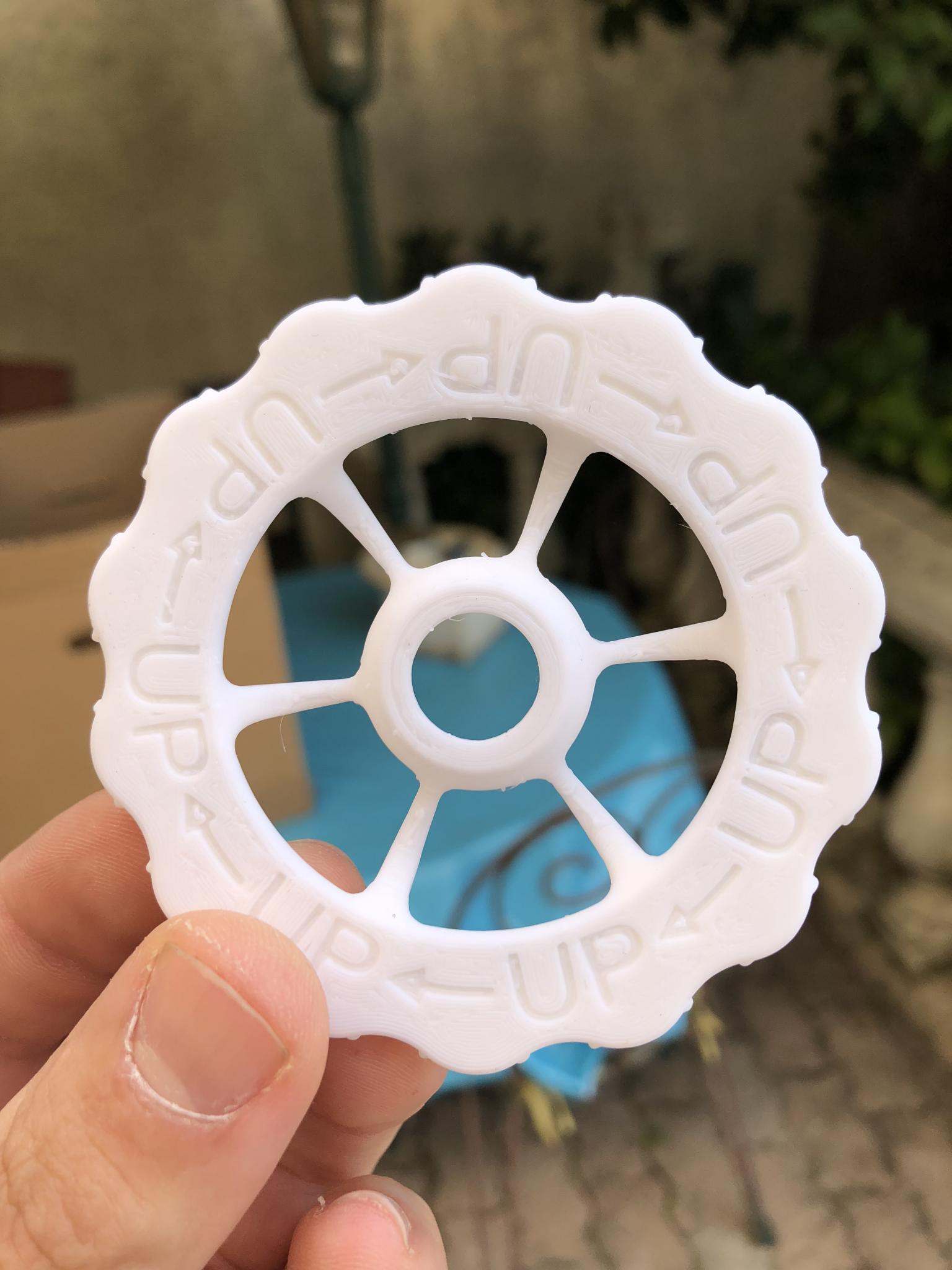

Bleckers Posté(e) Octobre 26, 2018 Auteur Posté(e) Octobre 26, 2018 Bon voila impression fini et pour le coups elle est pas loin de la perfection pour cette fois ! 1
rmlc460 Posté(e) Octobre 26, 2018 Posté(e) Octobre 26, 2018 Ça c'est ce qui s'appelle une progression rapide! Bravo !
