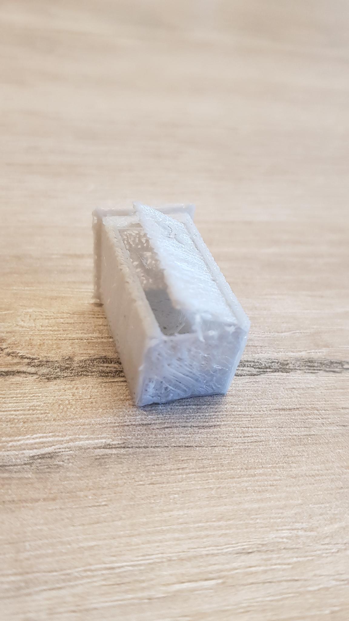

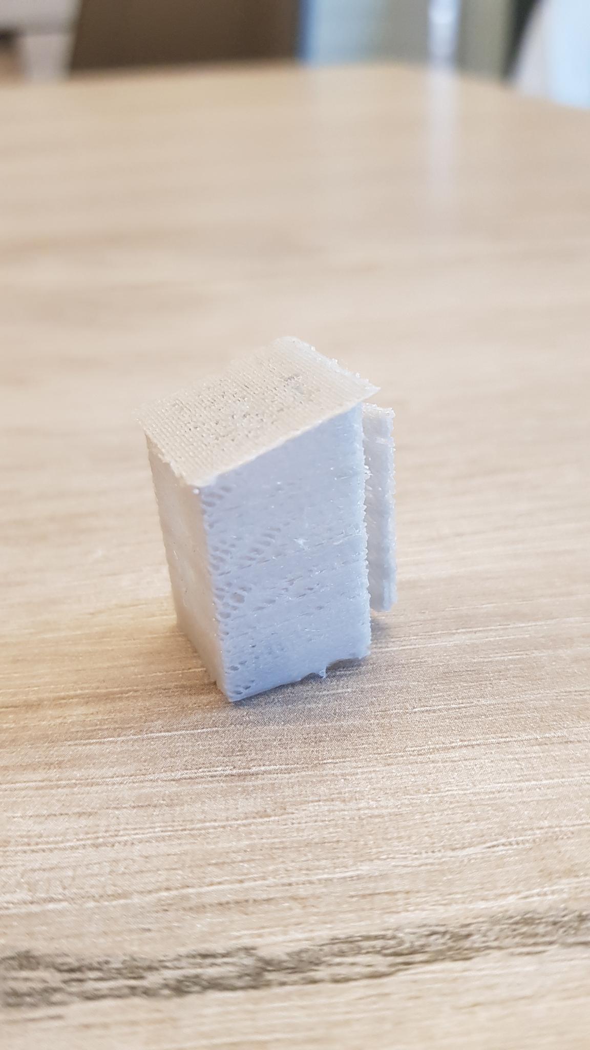

Peoli Posté(e) Octobre 27, 2018 Posté(e) Octobre 27, 2018 (modifié) Bonjour tout le monde, J' ai un petit soucis après l' achat d' une imprimante 3D de la marque Crealys modèle CR20. J' essaie d' imprimer divers objets dont les fichiers sont issus de Thingiverse et utilisation du slicer cura, l' impression se lance bien et aboutit à la pièce finie, cependant la qualité d' impression est vraiment médiocre. (cela ressemble au problème de GEC666 traité quelques posts en arrière) J' ai téléchargé le profil que Bosco2509 avait suggéré mais toujours le même problème. J' ai essayé en augmentant la température mais toujours même résultat. Je ne sais plus quoi faire, pourriez vous m' aider? Je vous remercie et vous souhaite une agréable journée. Voici ce que j' obtiens: Modifié (le) Octobre 27, 2018 par Peoli
volavoile Posté(e) Octobre 27, 2018 Posté(e) Octobre 27, 2018 Si t'imprimes une éponge, refais l'étanchéité de ta buse!
Peoli Posté(e) Octobre 27, 2018 Auteur Posté(e) Octobre 27, 2018 Le problème est résolu, j' ai peut être posté cette question un peu trop vite mais je cherchais déjà depuis un bon moment. Si ça peut aider d' autres personnes, le problème venait du pignon qui entraîne le filament. Celui-ci s' étant desserré , il était descendu complètement sur son axe de sorte que ce n' était plus les stries du pignon qui entrainait le filament, mais la partie supérieur du pignon. Bonne journée à vous tous...
volavoile Posté(e) Octobre 27, 2018 Posté(e) Octobre 27, 2018 Pardon, j'aurai dû écrire, si éponge, c'est sous extrusion! Je suis aussi passé par le pignon décallé!
Bosco2509 Posté(e) Octobre 27, 2018 Posté(e) Octobre 27, 2018 Mince... c'est ce que je voulais dire aussi... même pas le temps d'intervenir... se sera pour une prochaine fois...
