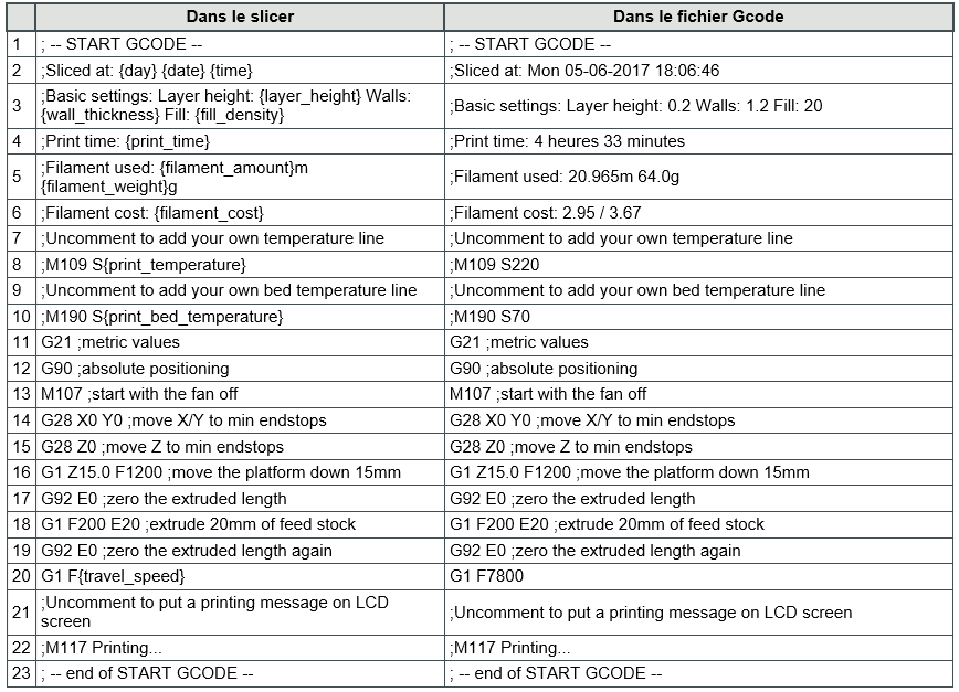

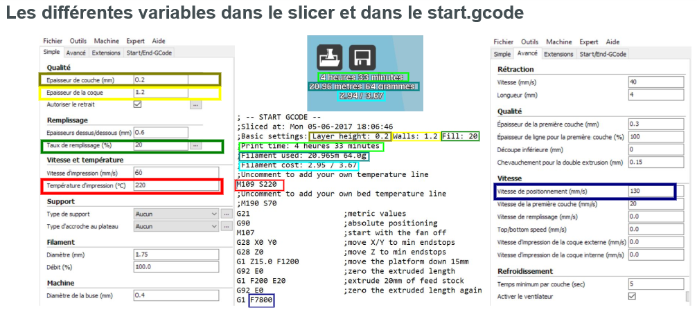

Tfou57 Posté(e) Octobre 28, 2018 Partager Posté(e) Octobre 28, 2018 (modifié) Il y a 3 heures, trotro a dit : Tout simplement parce que la commande g01 n'existe pas. Je pensais que le "0" de G01 serait ignoré à l'exécution. Merci de l'avoir signalé Il y a 4 heures, v tec a dit : {IF_BED}M190 S{BED} ; Activate all used extruder {IF_EXT0}M104 T0 S{TEMP0} ; Wait for all used extruders to reach temperature {IF_EXT0}M109 T0 S{TEMP0} J'avais hésiter sur ces lignes avec des "IF" et des variables Je viens de découvrir que le start code ou le end code dans le slicer peut utiliser de nombreuses variables. La liste de ces variables est-elle la même dans tous les slicers ? Avez vous en référence, un lien décrivant la totalité variables utilisables (autres que celles utilisées dans l'illustration ci-dessus) ? L'utilisation des "IF" est pour pouvoir imprimer sur toutes imprimantes 3D avec le même Gcode ? Modifié (le) Octobre 28, 2018 par Tfou57 Lien vers le commentaire Partager sur d’autres sites More sharing options...

trotro Posté(e) Octobre 30, 2018 Partager Posté(e) Octobre 30, 2018 Le 29/10/2018 at 20:46, v tec a dit : G1 X0 Y20 F{Z_TRAVEL_SPEED} idem.... Z_TRAVEL_SPEED est la vitesse de déplacement de ton axe Z (vitesse qui est mega lente ) Je mettrais plutôt : G1 X0 Y20 F{travel_speed} comme ligne 20 de ton tableau. Lien vers le commentaire Partager sur d’autres sites More sharing options...
v tec Posté(e) Novembre 1, 2018 Auteur Partager Posté(e) Novembre 1, 2018 (modifié) salut cela ne change rien cette ligne est toujours lente, j'ai mis F8000 et c'est bon merci Modifié (le) Novembre 1, 2018 par v tec Lien vers le commentaire Partager sur d’autres sites More sharing options...
