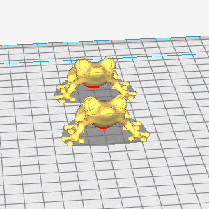

Pour cura, donc ; tu multiples ton modèle, tu affectes un extrudeur différent à chacun de ces deux modèles et ensuite tu les repositionnes l'un sur l'autre (x0, y0 z0). Réduit le débit. 😁

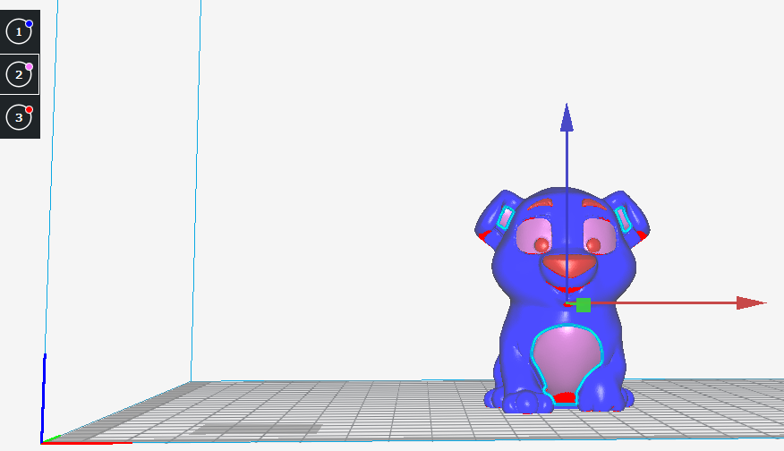

Maintenant je prends un slt d'un chien qui a trois couleurs, les yeux et le museau noir, le dessous du chien blanc ainsi que l'intérieur des yeux, le côté et le dessus du chien gris.
Premier extrudeur blanc, deuxième extrudeur noir et si j'arrive à mixer le troisième extrudeur blanc+noir :gris (le troisième est en fait le mixage des deux premiers extrudeurs), mais je n'arrive pas à trouver comment obliger cura à mixer les deux (et aussi du coup réduire le débit de 50 % quand les deux sont en fonctions).

Mais le problème, c'est que ton imprimante n'a que 2 extrudeurs. Donc dans cura tu ne peux mettre que deux extrudeurs.
La seule solution, je pense, serait :
Importer tous les stl
Affecter l'extrudeur 2 pour par exemple les yeux
Multiplier le ventre
Affecter l'extrudeur 2 pour le deuxième ventre
Sélectionner tout et fusionner
Mais il va y avoir un problème de réglage de débit, car pour le ventre il faut diminuer le débit de chaque extrudeur.

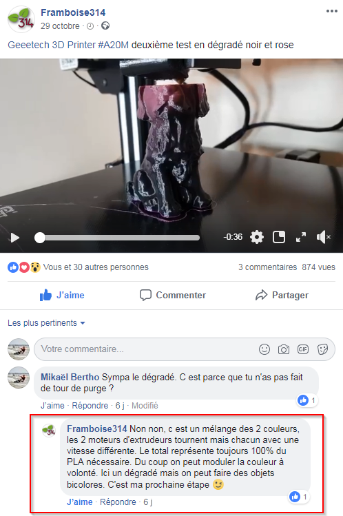

Mikebzh44 , oui c'est le benchi chien qui est fourni avec l'imprimante comme le geeko et Geeetech à fait une apli color mixing , je vous mets le lien : ici
le seul problème , c'est que ça mixe sur un stl, en suivant un nombre de layer, mode dégradé et donc tu ne peux pas appliquer a un stl qui est regroupé dans plusieurs stl, ou alors je n'ai pas tout saisi.
