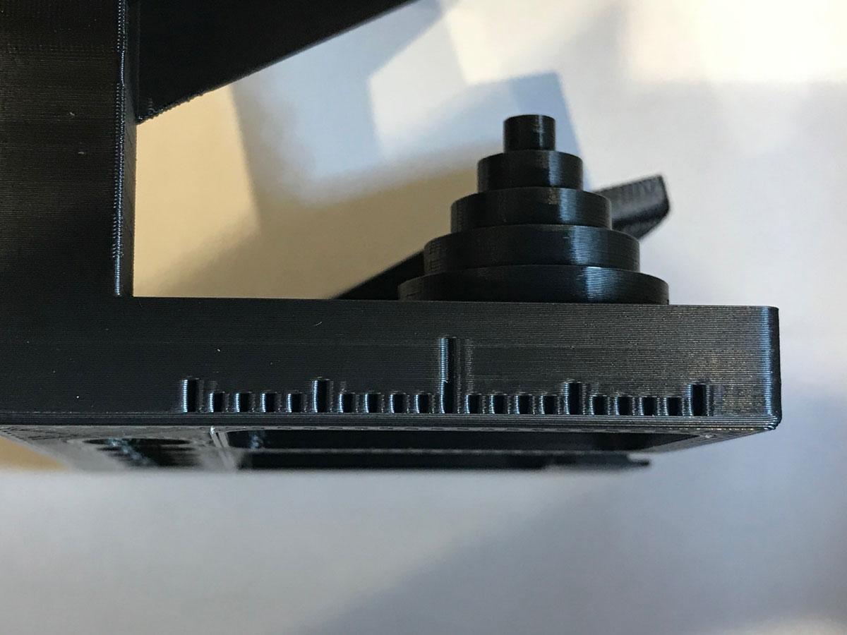

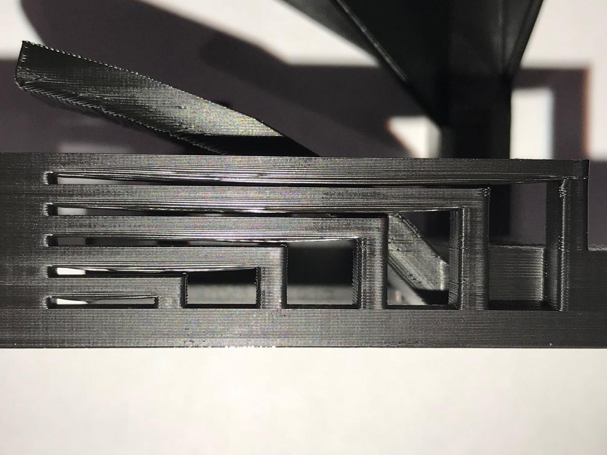

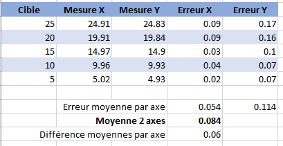

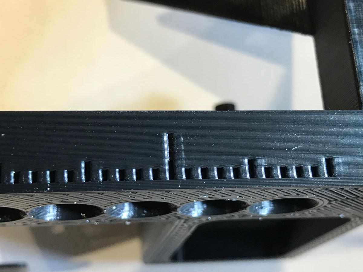

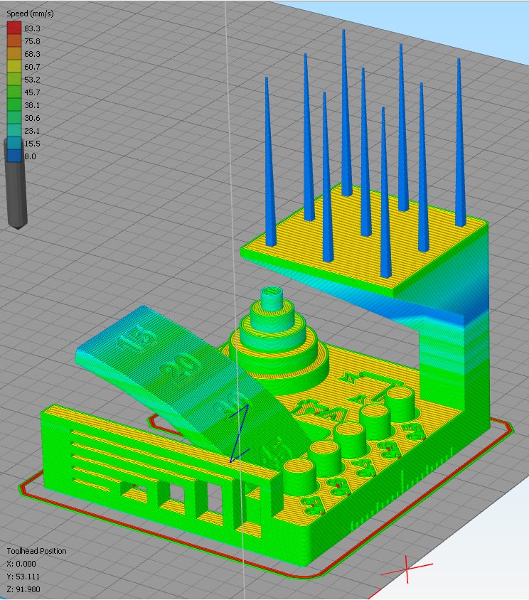

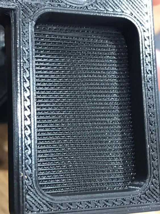

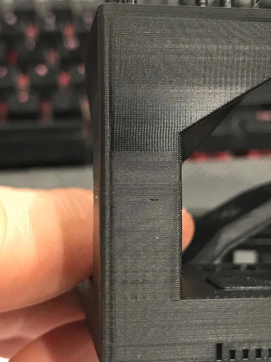

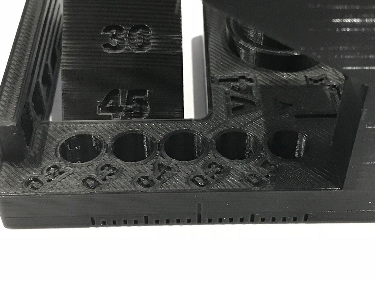

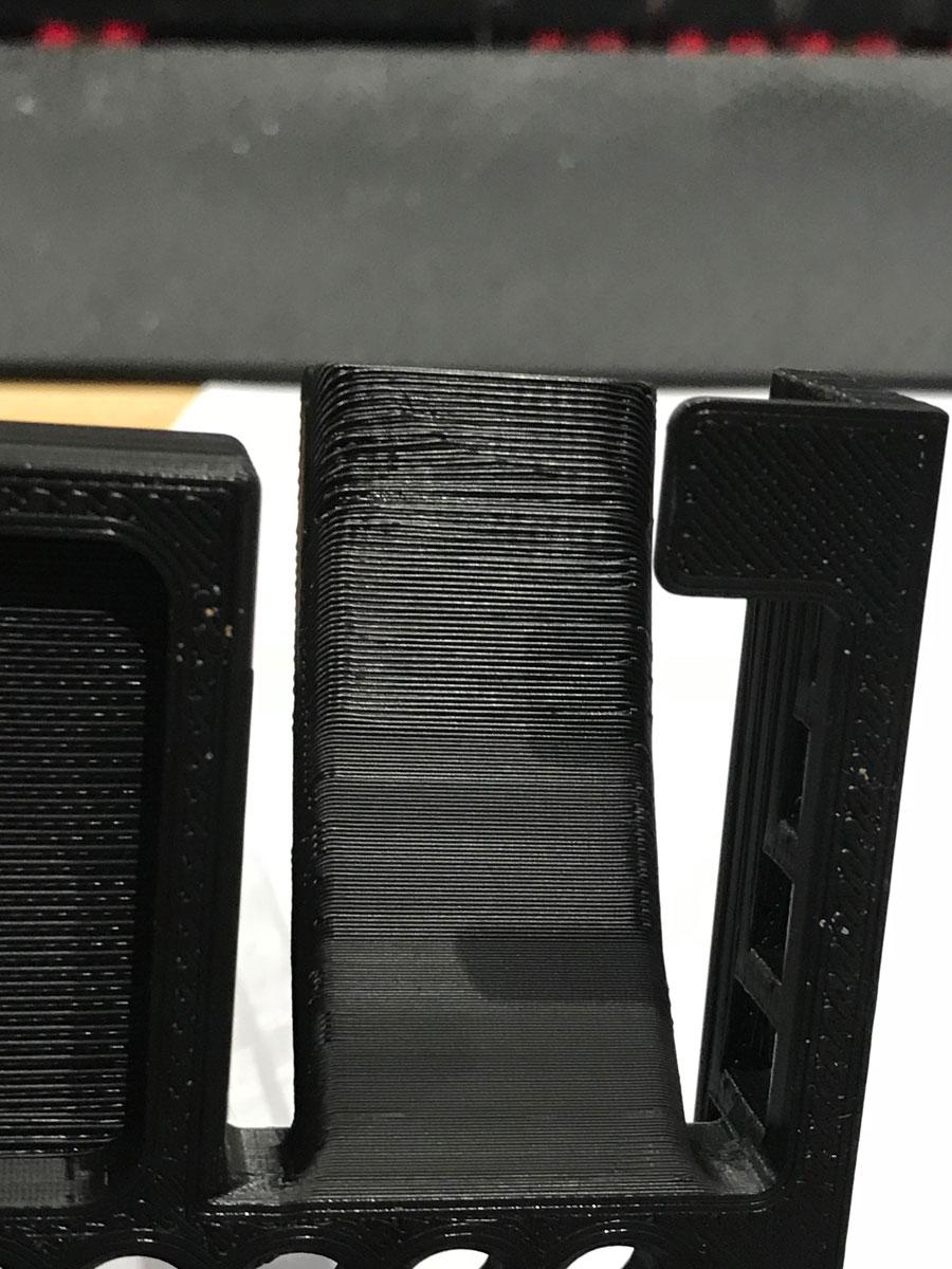

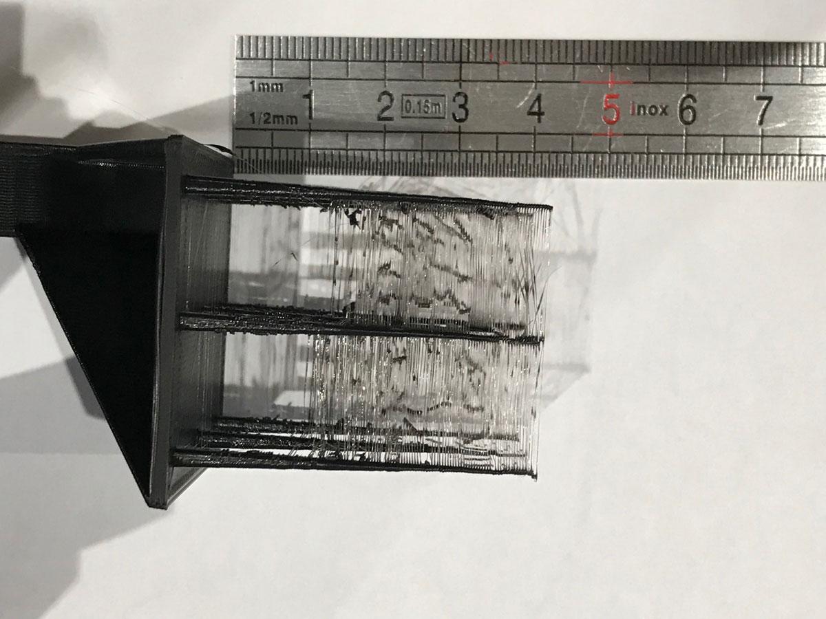

PrBifidus Posté(e) Novembre 9, 2018 Partager Posté(e) Novembre 9, 2018 (modifié) Bonsoir à tous, Comme j'ai pris un peu de retard sur mes modélisations, je n'avais plus rien à donner à manger à ma bécane. Je lui ai donc fait faire un petit exercice, histoire qu'elle garde la forme (elle avait tendance à feignanter ces derniers temps). Elle a imprimé ça :https://github.com/kickstarter/kickstarter-autodesk-3d/tree/master/FDM-protocol Paramètres : - slicing avec S3D v4.1 - Buse 0.4mm, couches de 0.15mm, t° 200°C, plateau à 60°C, vitesse nominale à 80mm/s, ajustée par S3D en fonction de la zone (c'est d'ailleurs une option que je trouve très bien pensée dans ce logiciel), ventilation à 50% (ajustée par S3D en fonction de la zone, autre option bien utile) - filament PLA ICE "brave Black" Imprimante : Alfawise U20 équipée de 2 dampers (X et Y) et de 4 TL-smoothers, avec petsfang + ventilo 5015 pour refroidir le filament et un bricolage maison pour refroidir le radiateur de la tête pour cause de ventilo d'origine HS (ce bricolage, réalisé avec un powerbank et un ventilo 5V, alourdit considérablement la tête). Plateau en miroir + laque Vivelle Extrême. Résultats : 1/ Dimensional accuracy => 5 pts (je vais quand même voir comment améliorer la précision de mon axe Y) 2/ Fine flow control => 2.5 pts Les pics font tous largement plus de 30mm, mais il y a pas mal de toiles d'araignée (stringing) à partir de 12mm. Pourtant, j'ai baissé manuellement la t° de fusion à 180°C sur les 8 derniers mm pour voir si ça changeait qqch, mais non. Si quelqu'un a une idée pour améliorer ça, je suis preneur. 3/ Fine negative feature => 5pt Aucun problème pour enlever les 5 cylindres. Les 4 premiers sont restés sur le plateau quand j'ai décollé la pièce ; pour le 0.2mm, j'ai dû le pousser un peu, mais il est sorti sans problème. 4/ Overhangs => 3 pts On voit un net changement d'état de surface sur les dévers de 15° et 20°. 5/ Bridging => 5 pts Aucun contact entre les ponts. J'avoue que je craignais un peu le plus grand. Je n'avais jamais rien imprimé avec un tel bridge, mais c'est bon à savoir. J'ai aussi été bluffé par la qualité du plafond de la cavité située sous les cylindres empilés façon gâteau de mariage. C'est juste impeccable alors qu'il n'y avait aucun support. 6/ XY resonance => 2.5 pts A peu près la même résonance en X et en Y. Mais je m'attendais à pire sur le X du fait du poids actuel de la tête (quasiment 200g de trop à cause du powerbank). 7/ Z alignment => 2.5 pts Là je ne suis pas tout à fait certain de ce que ça devrait donner si ça cloche, mais bon, je ne vois aucun défaut qui se manifeste à intervalles réguliers, donc c'est ok selon leur critère. Conclusion : Ma brave U20, avec ses réglages actuels et le filament ICE noir, obtient un très très honorable 25.5/30. C'est-à-dire mieux que ce qui est annoncé pour une Prusa MK3... Pas sûr que la Prusa de référence ait été optimisée, mais bon, ça montre quand même qu'une machine à 240 €, légèrement modifiée et bien réglée, peut sortir des impressions de bonne qualité. D'autant qu'il y a sans doute encore une petite marge de progression (le stringing en particulier, qui me contrarie un tantinet, mais aussi l'état de surface à certains endroits). Si vous avez des commentaires à faire, ou des idées pour améliorer encore les choses, n'hésitez pas. Modifié (le) Novembre 14, 2018 par PrBifidus correction de fautes 3 Lien vers le commentaire Partager sur d’autres sites More sharing options...

Kawasakix Posté(e) Novembre 15, 2018 Partager Posté(e) Novembre 15, 2018 (modifié) Le 09/11/2018 at 23:24, PrBifidus a dit : Bonsoir à tous, .................. Résultats : 1/ Dimensional accuracy => 5 pts (je vais quand même voir comment améliorer la précision de mon axe Y) ............... Plus ça va et plus elle me plaît cette petite imprimante. Je suis dans les réglages de celle-ci et ce test m'intéresse pour la suite. Mais avant, si j'ai réussi à calibrer la bonne longueur (E steps), pourrais-tu me dire quels sont les paramètres à toucher pour calibrer mon cube imprimé qui est un peu juste en x et y et trop bas en z ? Deuxième chose que je découvre par tes dires, il serait possible de changer des paramètres sur un ou plusieurs niveaux dans S3D. Sauf incompréhension de ma part, j'aimerais savoir (lien, explication) comment procéder. Enfin, pour terminer, abuserais-je de ta bonté en te demandant s'il te serait possible de mettre ton fichier FFF à disposition. Merci par avance. Modifié (le) Novembre 15, 2018 par Kawasakix Orthographe Lien vers le commentaire Partager sur d’autres sites More sharing options...
