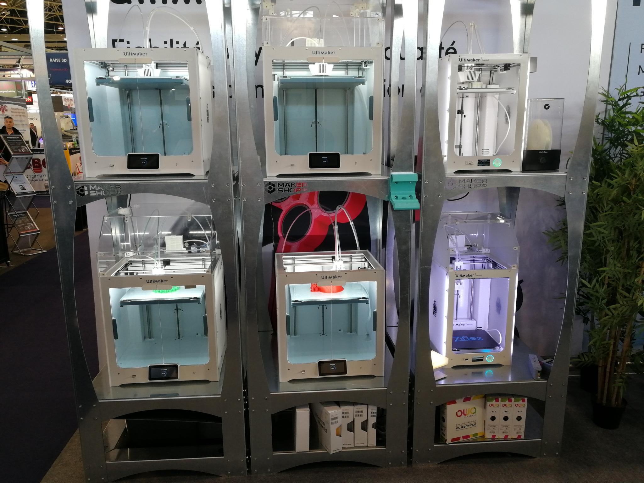

- une "ferme d'imprimantes" Ultimaker avec supervision connectée

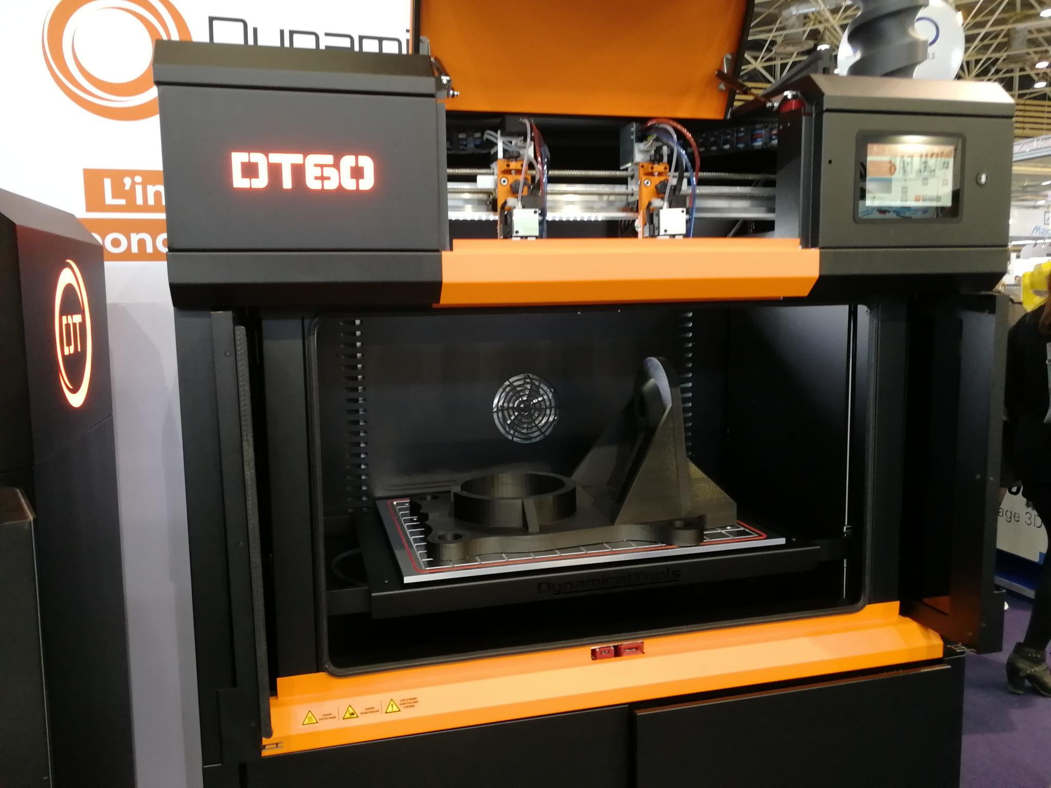

Imprimante Dynamic Tools 60 >>>

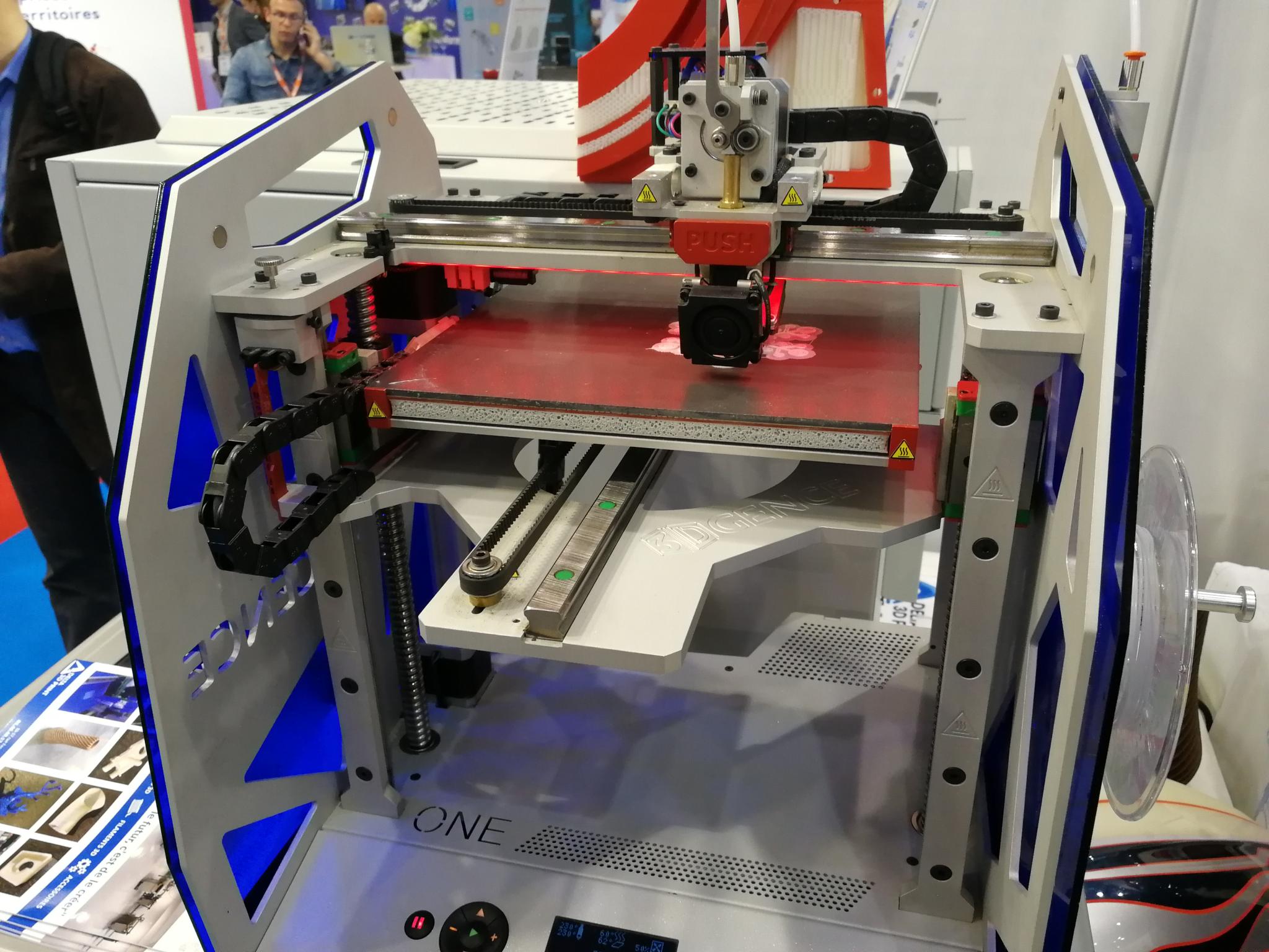

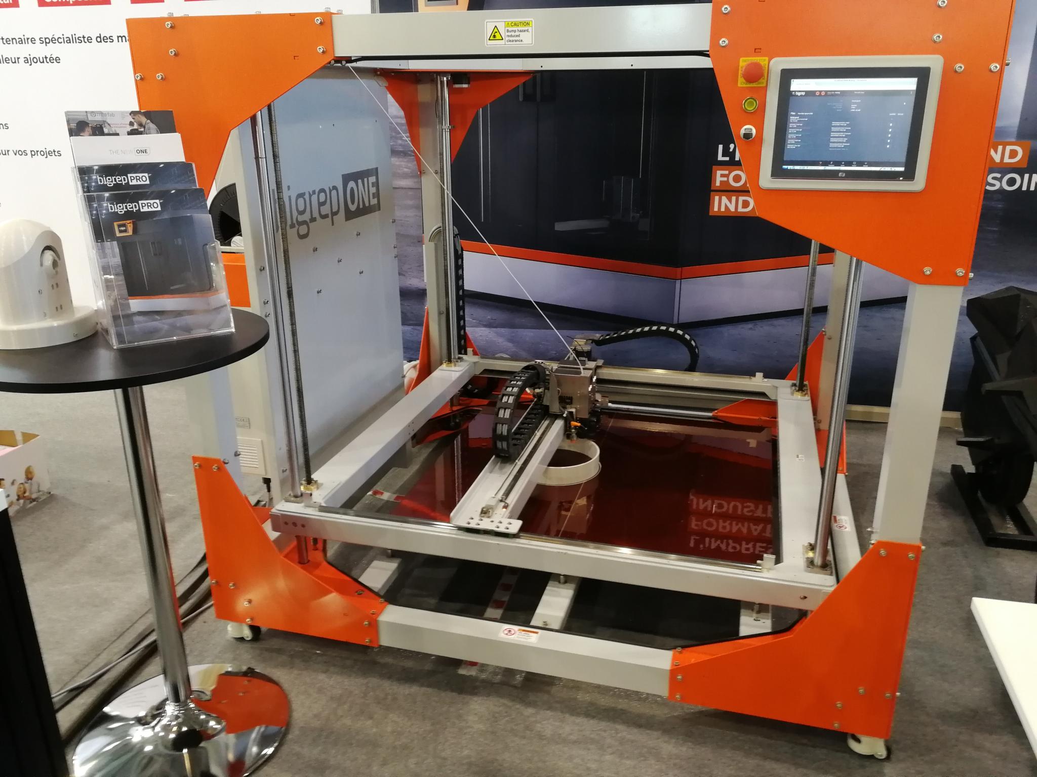

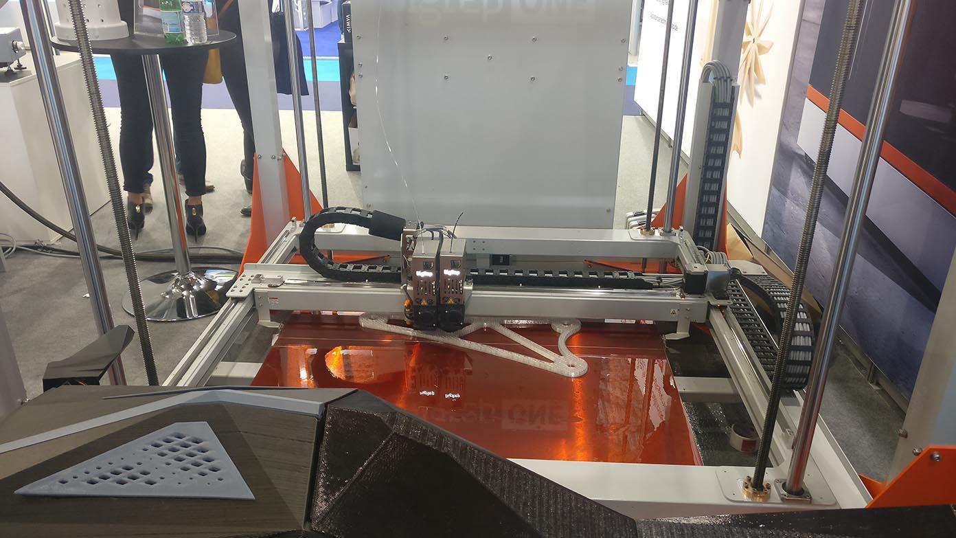

Imprimante Big Rep One>>>  (1mx1mx1m)
Imprimante 3DP >>>

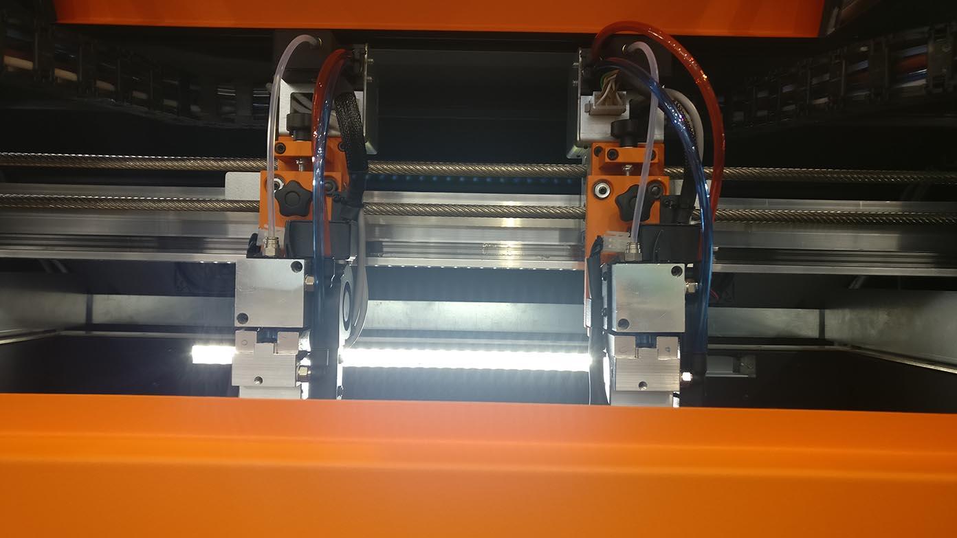

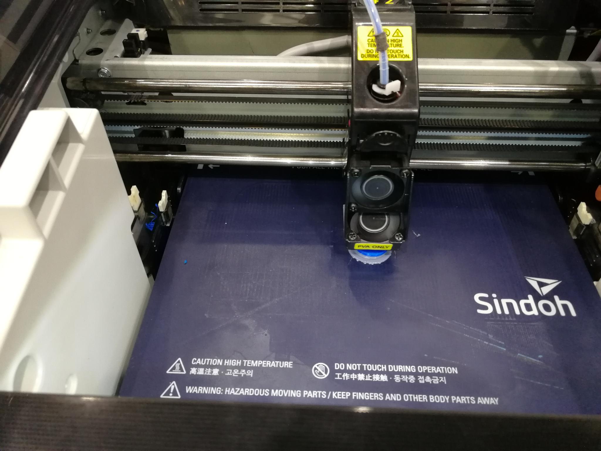

Machine Sindoh >>> à deux têtes, une se gare à droite et l'autre à gauche
Elles se partagent les mêmes guidages mais on voit bien deux courroies différentes

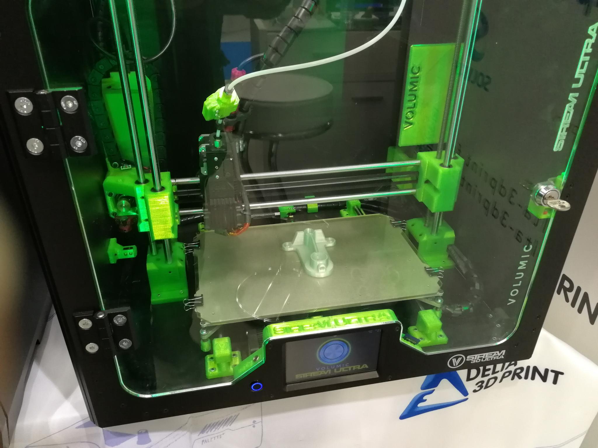

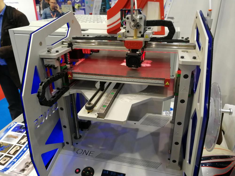

Imprimante Volumic >>> beaucoup de pièces elles-mêmes imprimées
Ici une petite machine proto avec de GROS guidages et de GROSSES vis à billes

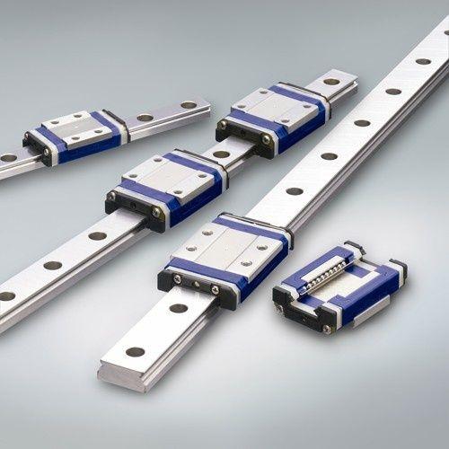

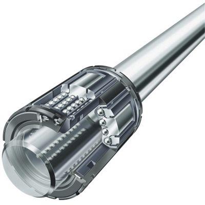

Beaucoup utilisent des guidages linéaires à billes dans ce genre
Résultat de recherche d'images pour "guidages linéaires à billes"
Ou cylindriques bien meilleurs que les chinoiseries auxquelles nous sommes habitués

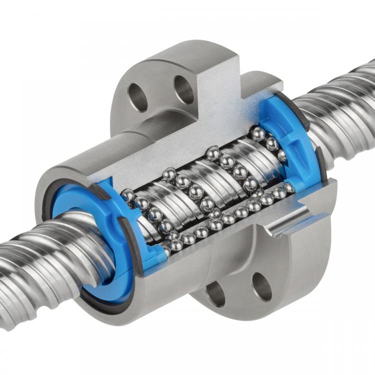

Des vis à billes sans jeu comme ça
Résultat de recherche d'images pour "vis à billes"

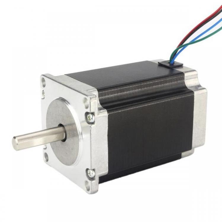

Des moteurs plus "généreux"
Image associée

Oui et je rajoute aussi que sur ces machines indus exit les pas-à-pas et place aux servo.

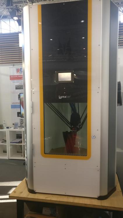

Cette imprimante type Delta, est annoncée comme étant un hybride, entre L'OpenSource et le proprio. Elle annonce une vitesse d'impression jusqu'à 600mm/s, et peut imprimer des matériaux, classiques, comme des matériaux liquide comme du silicone, moyennant un changement de tête.
Le représentant m'explique que toutes les imprimantes du salon sont réglés sur 40mm/s par sécurité pour pas prendre de risque et "passer pour des cons".

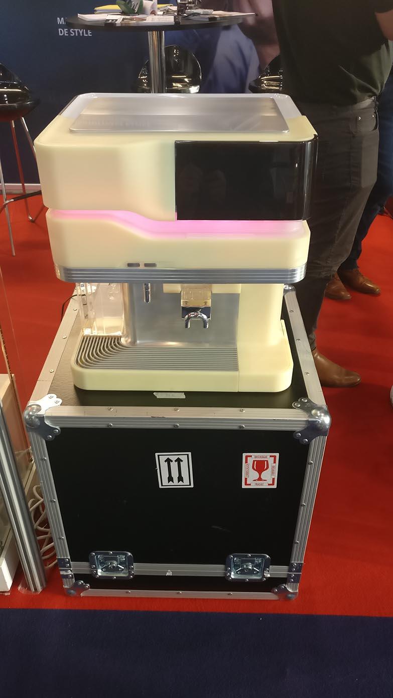

Machine a café style année 60 imprimée.

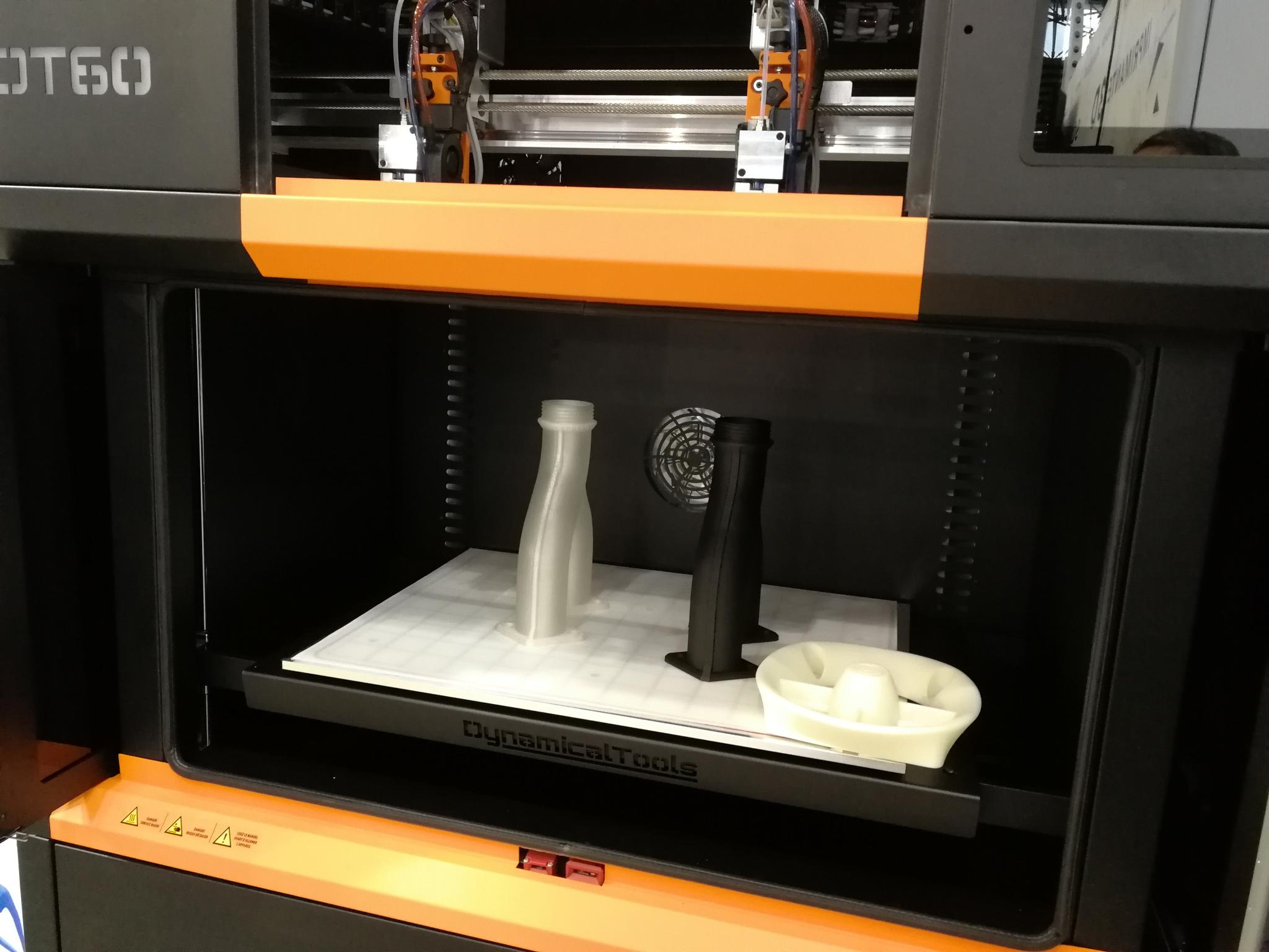

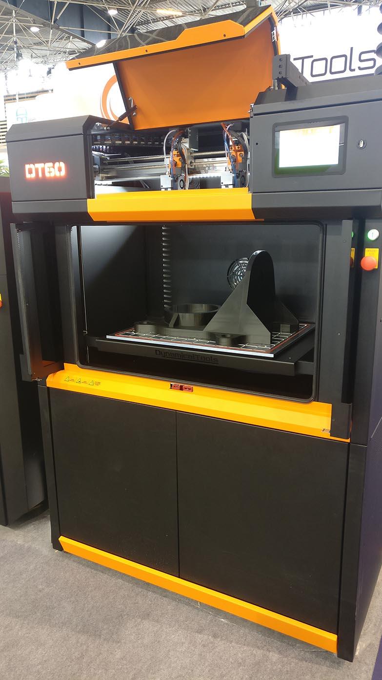

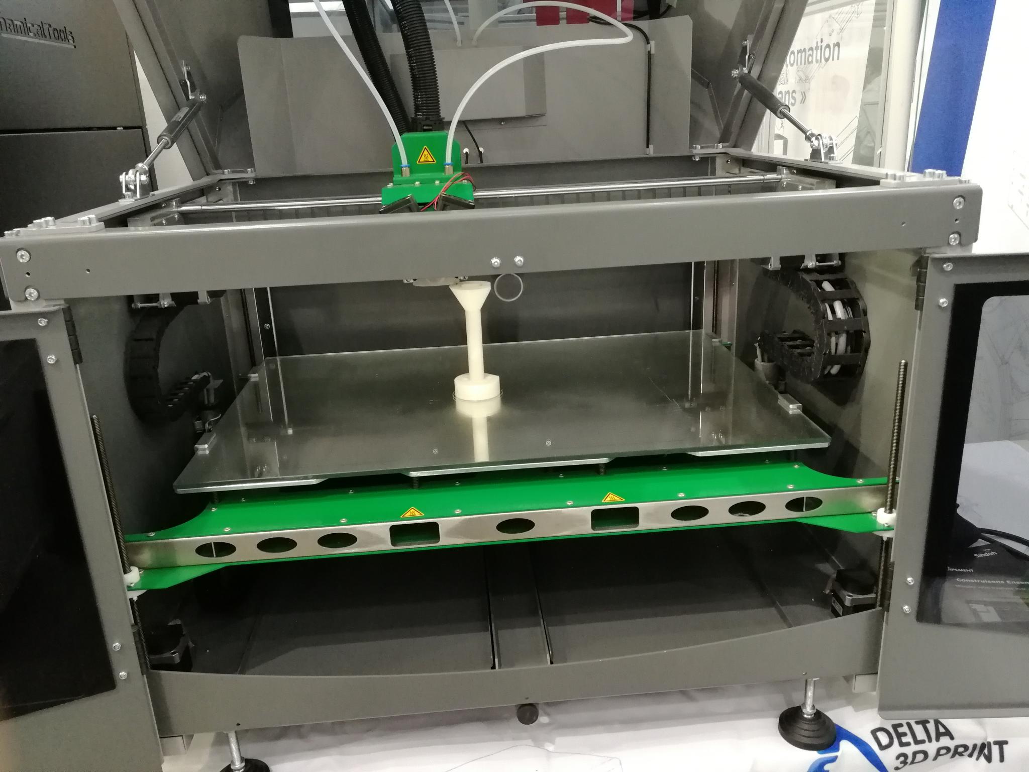

La DT60 monte à des températures d'impression annoncée à 500°C. Le plateau ne chauffe pas. Le constructeur compte sur l'homogénéité de la température du caisson pour assurer de bonnes impressions. Les têtes sont toute en watercooling, et montée dans des blocs alu usinés spécialement.
