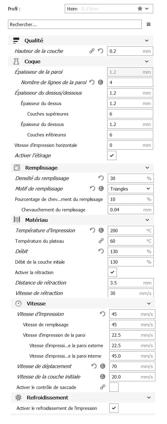

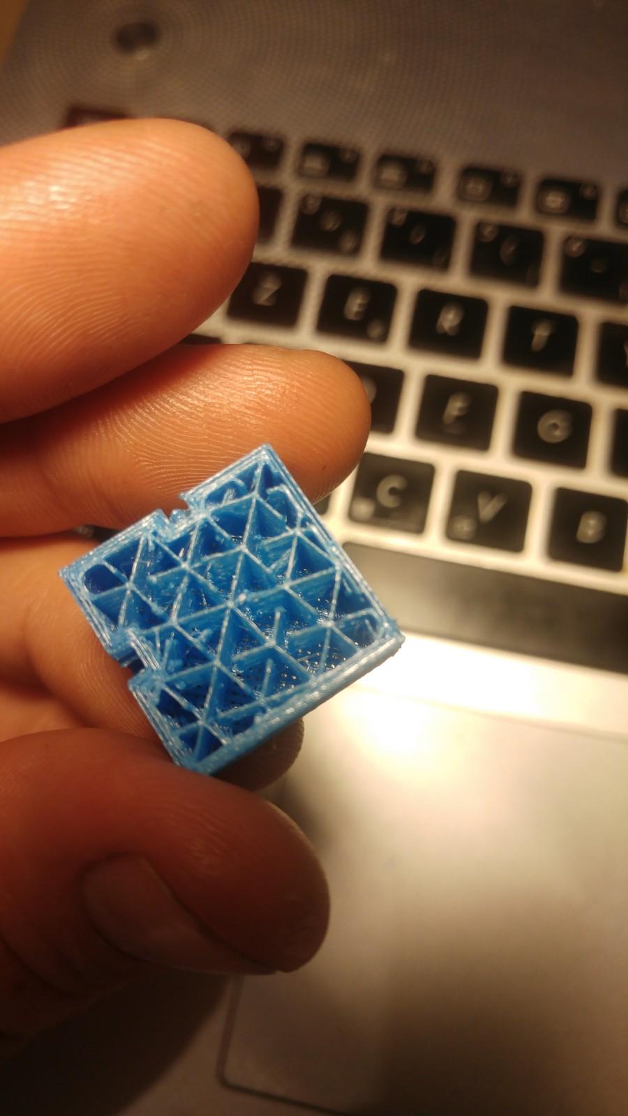

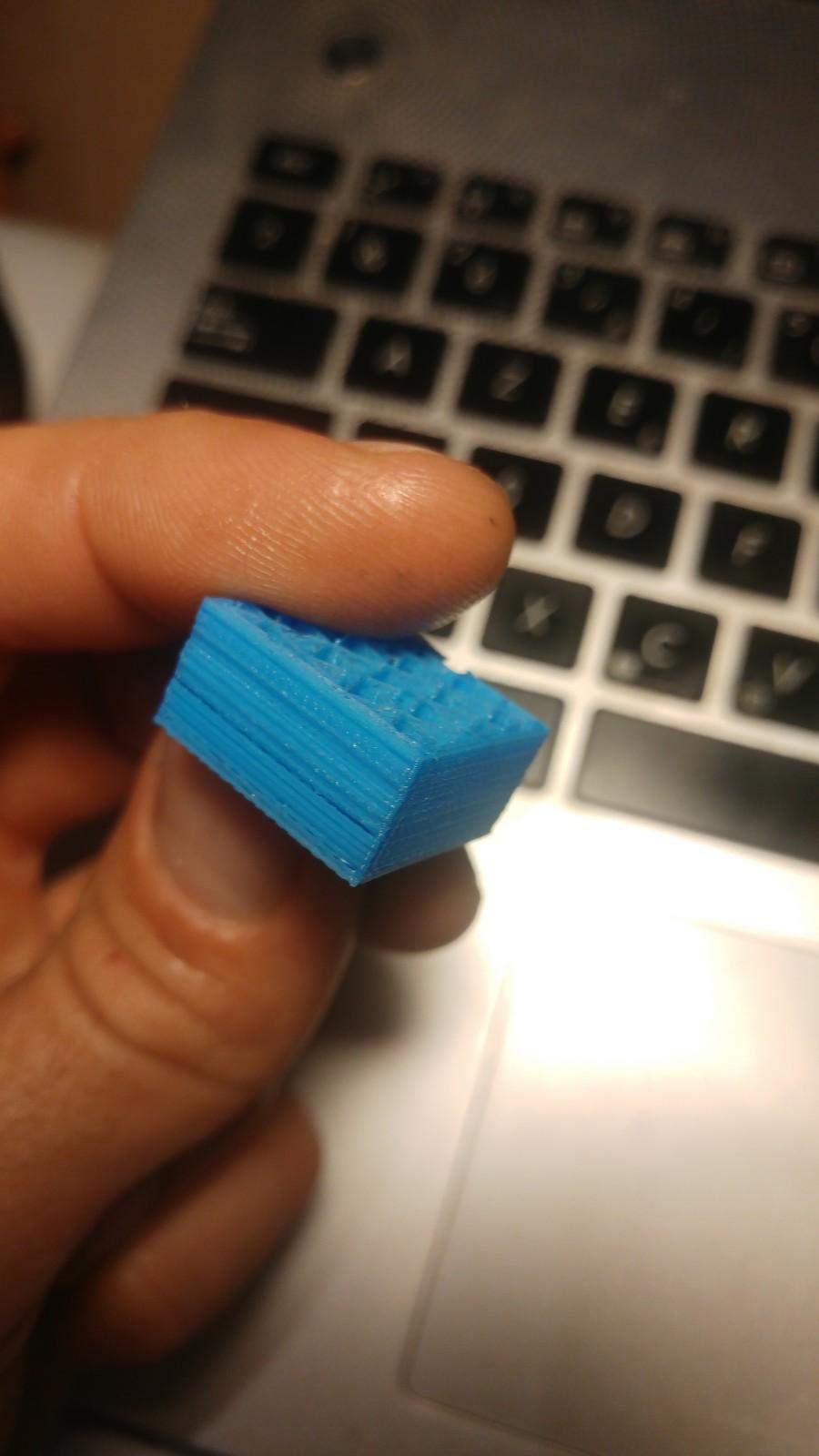

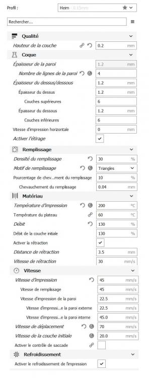

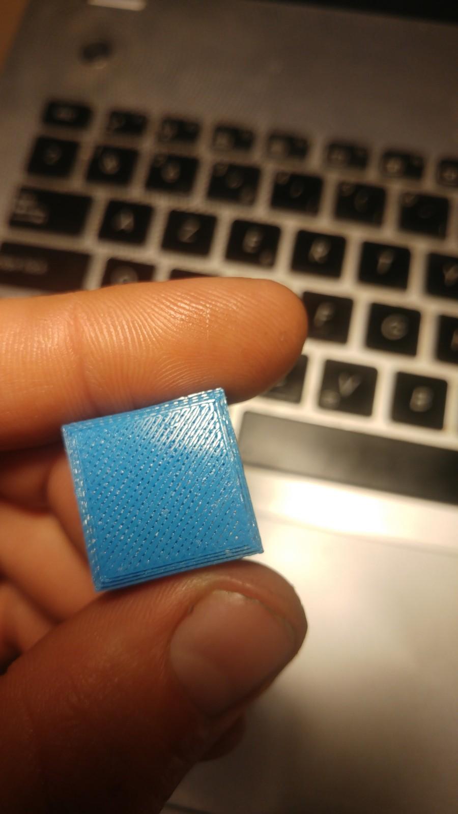

Heim Posté(e) Novembre 10, 2018 Partager Posté(e) Novembre 10, 2018 Bonjour à tous Voilà, j'ai acheté une A8 à un copain il y a quelques semaines, et en ayant passé pas mal de temps dessus je n'arrive toujours pas a imprimer ma première pièce correctement. Sur les multiples recherches que j'ai fait, j'ai clairement un problème de sous extrusion. J'utilise Cura Ultimaker 3.5.1 et j'ai donc augmenté le débit d'extrusion jusqu'à 130%! et parfoit des taux de remplissage a 80% , malgré tout j'ai des pièces pas solide et sous extrudé. Je me suis dit que ma buse était bouché, alors j'en ai mis un autre mais le problème reste inchangé. J'ai mis en pièce jointe un cube de calibration imprimé à 37%, on voie sur le coté un problème de vibration, puis au dessus et en dessous la paroi qui est en plusieurs partie. Voici également un screen de mes réglages. Je me sent un peu désoeuvré et je ne sais plus où chercher. J'ai beau regarder partout sur internet, je ne trouve pas de réglage ou de solutions à mon problème. Voilà merci d'avance! Lien vers le commentaire Partager sur d’autres sites More sharing options...
Riton32 Posté(e) Novembre 10, 2018 Partager Posté(e) Novembre 10, 2018 (modifié) Bonjour a mes débuts, même problème sur mon imprimante, j'ai télécharger plusieurs trancheurs dont repetier host qui tranche(et qui pilote) avec le moteur de Cura et curieusement j'ai réglé le problème comme ça, en tranchant avec Repetier Host, j'ai essayé avec Cura et d'autre slicers et j'ai le même problème que toi... C'est juste ma faible experience, surrement que des specialistes trouveront le reel problème mais je sais qu'il y a des versions de Cura qui pose problème (dont la 3.5.1 qui ne fonctionne pas chez moi justement ) et que des makers prennent des versions antérieurs de Cura pour solutionner leurs problèmes... Visiblement ton probleme semble etre un probleme de recouvrement entre couches qui doit etre de 15% je crois... Modifié (le) Novembre 10, 2018 par Riton32 Lien vers le commentaire Partager sur d’autres sites More sharing options...
omiagut Posté(e) Novembre 10, 2018 Partager Posté(e) Novembre 10, 2018 Il me semble que la 2ème photo montre un problème de wobbling. Pour le corriger, j' ai installé un truc trouvé là. https://www.thingiverse.com/mordant80/collections/anet-a8-upgrades Tu n' es pas le premier à corriger une erreur avec une autre erreur, crois-moi, j' en sais long là-dessus. Il faut prendre les problèmes un par un. La qualité du cadre de l' anet a8 laisse franchement à désirer. Il faut améliorer sa rigidité ( même lien). La plupart des problèmes vient de jeux, de trucs desserrés et de mauvaises mesures (les 2 hauteurs de l' axe des Z et l' écart buse/plateau). Resserre les écrous avec patience, vérifie deux fois ta hauteur de plateau, parce que quand tu as fait le tour, hé ben les trois derniers réglages ont déréglé le premier , et si l' impression commence mal (du moins après la jupe) c'est que quelque part, un jeu a déréglé ton beau réglage. Alors recommence. Je te souhaite avec ardeur d' être plus méthodique que moi Lien vers le commentaire Partager sur d’autres sites More sharing options...
Maeke Posté(e) Novembre 10, 2018 Partager Posté(e) Novembre 10, 2018 (modifié) @omiagut ton lien ne pointe pas là ou tu voulais je pense, et puis, les anti-wobble, c'est pas une solution, juste un cache-misère. @Heim lis ce pdf et applique les conseils, ça devrait déjà pas mal corriger, on verra après s'il y a autre chose à faire. Making the printer square.pdf Modifié (le) Novembre 10, 2018 par Maeke Lien vers le commentaire Partager sur d’autres sites More sharing options...
Heim Posté(e) Novembre 10, 2018 Auteur Partager Posté(e) Novembre 10, 2018 Il y a 2 heures, Riton32 a dit : Bonjour a mes débuts, même problème sur mon imprimante, j'ai télécharger plusieurs trancheurs dont repetier host qui tranche(et qui pilote) avec le moteur de Cura et curieusement j'ai réglé le problème comme ça, en tranchant avec Repetier Host, j'ai essayé avec Cura et d'autre slicers et j'ai le même problème que toi... C'est juste ma faible experience, surrement que des specialistes trouveront le reel problème mais je sais qu'il y a des versions de Cura qui pose problème (dont la 3.5.1 qui ne fonctionne pas chez moi justement ) et que des makers prennent des versions antérieurs de Cura pour solutionner leurs problèmes... Visiblement ton probleme semble etre un probleme de recouvrement entre couches qui doit etre de 15% je crois... Merci à tous pour vos réponse, Riton32 à trouvé le problème. J'ai installé une version antérieur de Cura et là: magie! Des impressions niquels! Alors j'ai fait un comparatif, pour imprimer 3 pièces quelconque Cura 3.5.1: 4h et 5.6 m de filament Cura 15.04.3: 4h et 12.2 m de filament La sous extrusion du 3.5.1 est dingue. Comment régler ça? En tout cas merci pour tout et merci pour le PDF Maeke, je vais le faire car j'ai déjà vu que y'avais des millimètres de défault dans le montage, j'imaginais pas que ça pouvais avoir une incidence. Lien vers le commentaire Partager sur d’autres sites More sharing options...
Maeke Posté(e) Novembre 10, 2018 Partager Posté(e) Novembre 10, 2018 Pour la sous extrusion, vérifies les paramètres de diamètre de la buse et du filament, cura > 3 a parfois tendance à revenir aux paramètres par défaut: 0.5mm pour la buse et 3mm pour le filament. Lien vers le commentaire Partager sur d’autres sites More sharing options...
Riton32 Posté(e) Novembre 10, 2018 Partager Posté(e) Novembre 10, 2018 ça ne m'etonne pas, justement, j'ai essayé ce matin de prendre Cura 3.0.4 (version conseillée a droite et a gauche) afin d'utiliser autre chose que Host Repetier bah comme toi, la nuit et le jour malgré les mème paramètres que dans la derniere version 3.5.1... Lien vers le commentaire Partager sur d’autres sites More sharing options...
Heim Posté(e) Novembre 10, 2018 Auteur Partager Posté(e) Novembre 10, 2018 (modifié) il y a 7 minutes, Maeke a dit : Pour la sous extrusion, vérifies les paramètres de diamètre de la buse et du filament, cura > 3 a parfois tendance à revenir aux paramètres par défaut: 0.5mm pour la buse et 3mm pour le filament. Aucuns soucis pour ça, j'ai vérifié plusieurs fois et les réglages sont bien en 0.4 pour la buse et filament en 1.75. il y a 5 minutes, Riton32 a dit : ça ne m'etonne pas, justement, j'ai essayé ce matin de prendre Cura 3.0.4 (version conseillée a droite et a gauche) afin d'utiliser autre chose que Host Repetier bah comme toi, la nuit et le jour malgré les mème paramètres que dans la derniere version 3.5.1... Je vais essayer !avec la version 3.0.4 alors Ce qui me manque le plus avec la version 3.x.x c'est l'étirage pour la finition Modifié (le) Novembre 10, 2018 par Heim Lien vers le commentaire Partager sur d’autres sites More sharing options...
