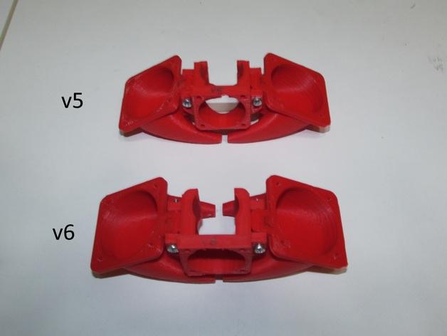

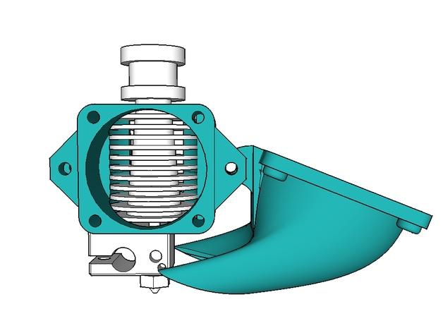

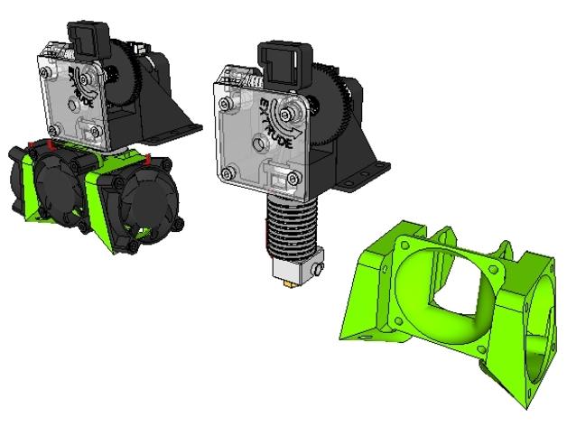

Vous prendriez quel système de ventilation entre ceux là ?
A=https://www.thingiverse.com/thing:2751286
B= https://www.thingiverse.com/thing:1337200
C= https://www.thingiverse.com/thing:510957
Pour le A:
-positifs: Bonne ventilation du dissipateur de l'E3Dv6, bon flux d'air vers la buse, un seul bloc donc pas trop de  vibrassions
-négatif: on ne peut pas régler la direction du flux d'air
Pour le B:
-positifs: Ventilation centrer vers la buse
-négatif: on ne peut pas diriger le flux d'air, système peut être soumis aux vibrations
Pour le C : (Je l'ais déjà testé)
-Positifs: On peut régler le flux d'air
-Négatifs: Mauvais flux d'air, beaucoup de vibration, et le système est prévus à la base pour 1 ventilo qui vas sur la buse
bf751c4589285022086338e092196b2c_preview_featured.jpg.6c9036a65ae3f1cbb131836579746863.jpg3fb5ed13afe8714a7e5d13ee506003dd_preview_featured.jpg.f279da13f7b9662d2b3217d966dc9461.jpgvent_capa1_preview_featured.jpg.2d1670fbd5bdaf0add61c2734ddd0f82.jpg
                                                       A                                                                                                           B                                                                                                                    C

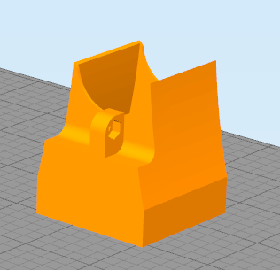

A ta place je redessinerai un adaptateur pour les les pièces ci dessous avec fixation sur les deux vis du bas de ton extrudeur  avec deux fanduct réglable.
image.png.1e3a8a14e4b39e25b49af208b8c03b4c.pngimage.png.363a8807fba4fce1fd85c67584c0c957.pngimage.png.ea3e2bce7dab19120b73733a7c5ca8c4.png
Juste mon avis.😀

Ok, mais en A,B,C tu prendrais lequel ?

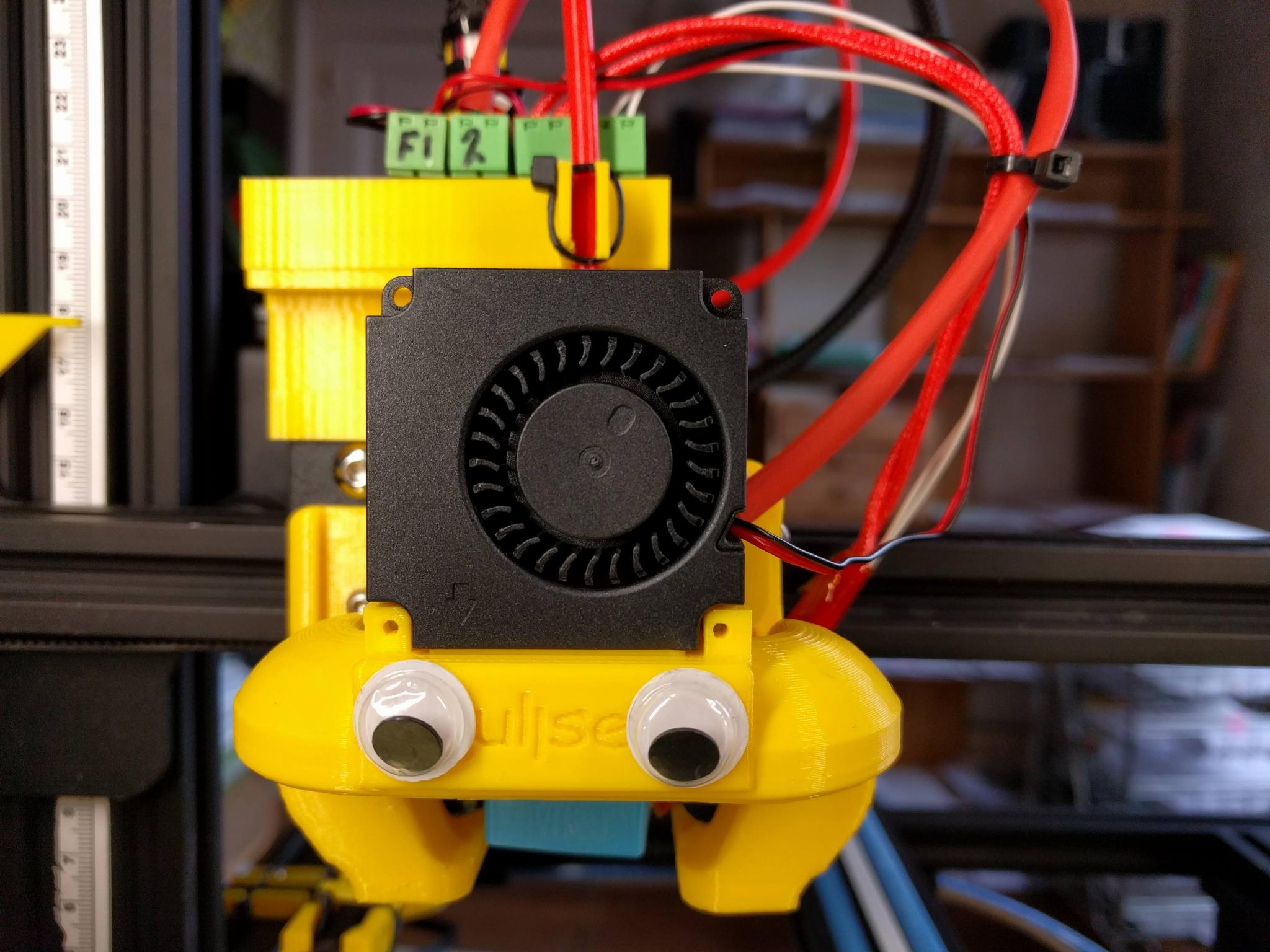

Sinon quant à choisir parmi les trois, celui qui a ma préférence mais ce n'est qu'esthétique est le B.
Sur ma CR10, j'ai un "petsfang"  modèle bullseye. sur lequel j'ai collé des "yeux mobiles" car j'adore l'effet que ça donne 😄.

Pour moi, les meilleurs c'est le A (en premier) et le B (en deuxième). Même si je trouve aussi que le A est plus moche que le B. Les seuls trucs qui fait que je préfère le A, c'est que le flux est beaucoup plus dirigé (la fente est très petite) vers la buse, et quand le système fait un seul et unique bloc, donc prend moins de place et ainsi moins de vibrations.

Ce que je peux dire par "expérience", c'est qu'un système du type A, avec des ventilo axiaux n'est pas efficace, car la pression statique est moindre, l'air va avoir tendance à être refoulé à travers les ailettes, ne pouvant pas descendre l'angle droit sous pression. Le type B est mieux en terme de flux d'air, mais j'ai toujours trouvé les systèmes de "face à face" contre productif, les deux flux s'entrechocs et provoquent des perturbations non maîtrisées. Pire, ça a tendance à laisser stagner l'air chaud autour de la buse (comme les fan duct circulaires). Il vaut mieux les décaler un peu l'un de l'autre pour provoqué un tourbillon qui sera plus constant.

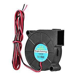

Il faut bien imaginer une chose, c'est que l'objectif est d'évacuer la chaleur de la pièce le plus vite (ou loin) possible. C'est pour ça que les ventilations simple uni-directionnelle sont si efficaces. Du coup ici je partirai plutôt sur le type C. Mais si tu trouve un type C avec un ventilo radial pour plus de pression, c'est mieux. En gros un fan duct classique de i3.😅
Mais si tu trouve un type C avec un ventilo radial pour plus de pression, c'est mieux. En gros un fan duct classique de i3.[emoji28]
C'est quoa "radial" ?
Envoyé de mon U2 en utilisant Tapatalk
c'est ça

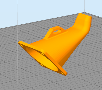

J'ai trouvé: https://www.thingiverse.com/thing:1204015
Mais, pourquoi le B est plus efficace que la A, je pensais que comme le A a une fente plus petite (2cm) et que le B a des fentes beaucoup plus prolongées, le A était plus éfficace que le B. À part pour l'angle à 45° du A.
