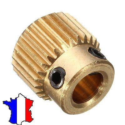

miloudo Posté(e) Novembre 10, 2018 Partager Posté(e) Novembre 10, 2018 Bonsoir, Je viens d aquerir une CR X donc j ai lancer une impression test en 2 couleur et pas de soucis . Mais j ai voulais relancer une 2eme impression test toujours en 2 couleur et la je n ai plus qu une couleur qui s imprime . J ai essayer dans le menu de actionner les couleur une apres l autre et j ai que l extrudeur 2 qui sort et plus le 1. quand j actionne l’extrudeur 1 j’ai bien le petit moteur qui pousse le filament qui tourne mais rien ne sort . J espère que vous pourriez m aider je suis déprimé ..... Lien vers le commentaire Partager sur d’autres sites More sharing options...
lion02 Posté(e) Novembre 10, 2018 Partager Posté(e) Novembre 10, 2018 Bonsoir, En fonction de tes explications, je pense que ta buse est bouchée vu que le moteur tourne donc tu as la bonne température. lion02 Lien vers le commentaire Partager sur d’autres sites More sharing options...
Titi78 Posté(e) Novembre 10, 2018 Partager Posté(e) Novembre 10, 2018 bonjour, regarde si le pignon de l'extruder ne c'est pas dévissé Lien vers le commentaire Partager sur d’autres sites More sharing options...
miloudo Posté(e) Novembre 11, 2018 Auteur Partager Posté(e) Novembre 11, 2018 merci pour les reponse . Comment je peux faire pour voir si la vis est desserrer ? Novice .... Lien vers le commentaire Partager sur d’autres sites More sharing options...
pascal_lb Posté(e) Novembre 11, 2018 Partager Posté(e) Novembre 11, 2018 Modération : @miloudo j'ai déplacé ton post pour une meilleure visibilité Il y a 14 heures, miloudo a dit : Comment je peux faire pour voir si la vis est desserrer ? tu regardes ton extrudeur, si tu vois bien la roue crantée tourner, c'est bon... par contre si l'axe tourne mais pas la roue crantée c'est desserrer... Lien vers le commentaire Partager sur d’autres sites More sharing options...

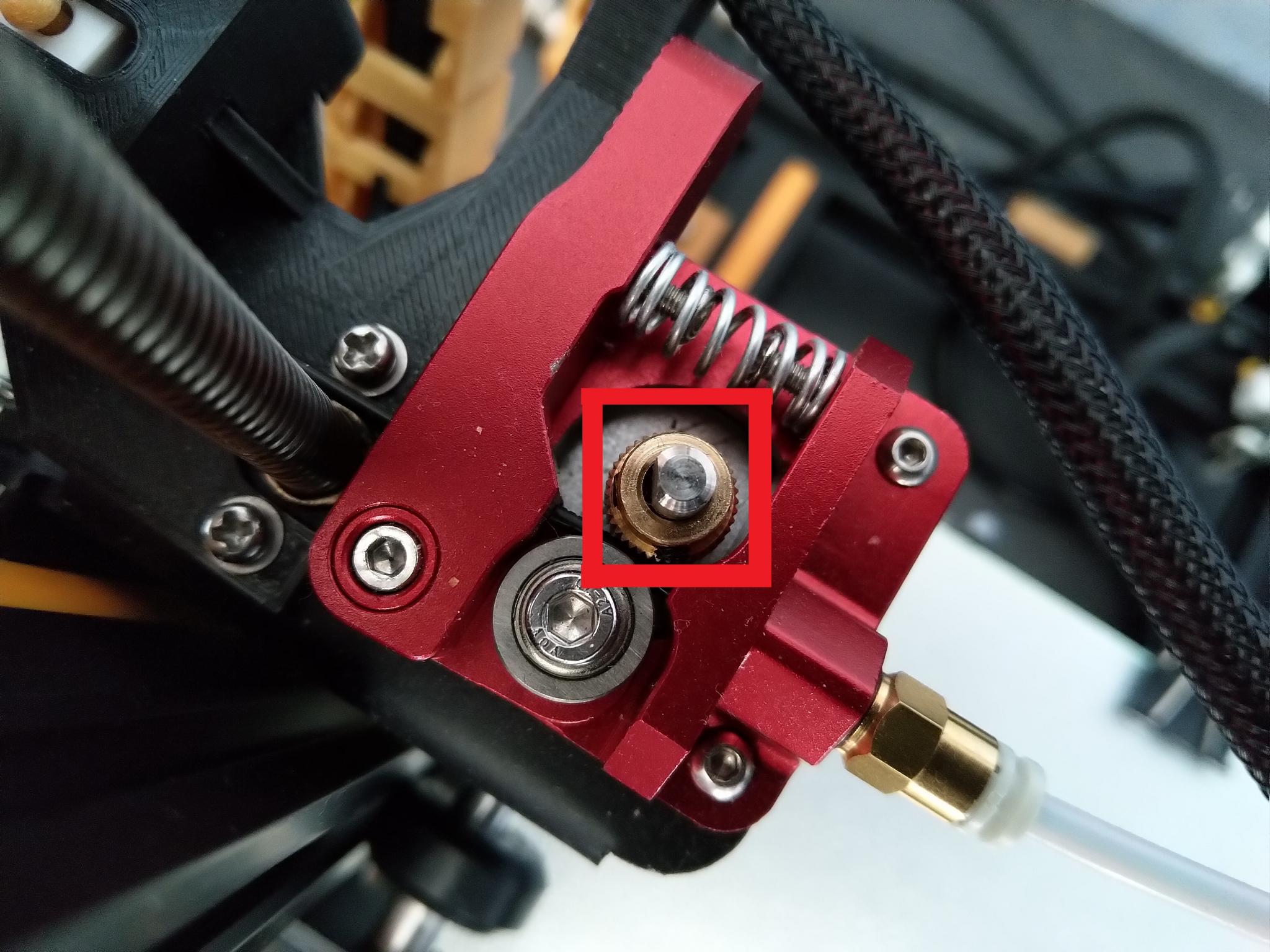

Bosco2509 Posté(e) Novembre 12, 2018 Partager Posté(e) Novembre 12, 2018 Il faut vérifier le pignon d'extrusion, comme te l'a déjà si bien expliqué @Titi78. Comme tu peut le voir ici, il y a 2 petites visseries qui permettent de serrer le pignon. Et... cela coule de source... mais l'une des visseries doit être serrées face à la face plate de l'axe du moteur... c'est logique, mais utile de le préciser. Si il n'est pas "correctement" serré/bloqué, le pignon tourne dans le vide. Pour constater cela... il faut mettre en chauffe la tête, une fois celle-ci chaude, tu demande (via le boitier de contrôle) de faire avancer le filament de (par exemple) 10mm. Si le filament n'avance pas, mais que le moteur tourne, mais pas le pignon... ton pignon n'est pas serré, et tu tiens la cause du problème Si toutefois... le filament, chercher à avancer, le pignon tourne bien avec l'axe du moteur, il est fort probale que la buse soit bouché. Il faudra déboucher cette dernière... et au passage vérifier que le tube de guidage Teflon soit bien inséré jusqu'à la butée (souvent source de bouchage de buse). Pour cela retirer le filament, retirer le tube, couper le bout du filament bien proprement (et droit de préférence), tout cela à chaud bien évidemment. Puis tout remonter. Puis lancer une impression test. Lien vers le commentaire Partager sur d’autres sites More sharing options...
