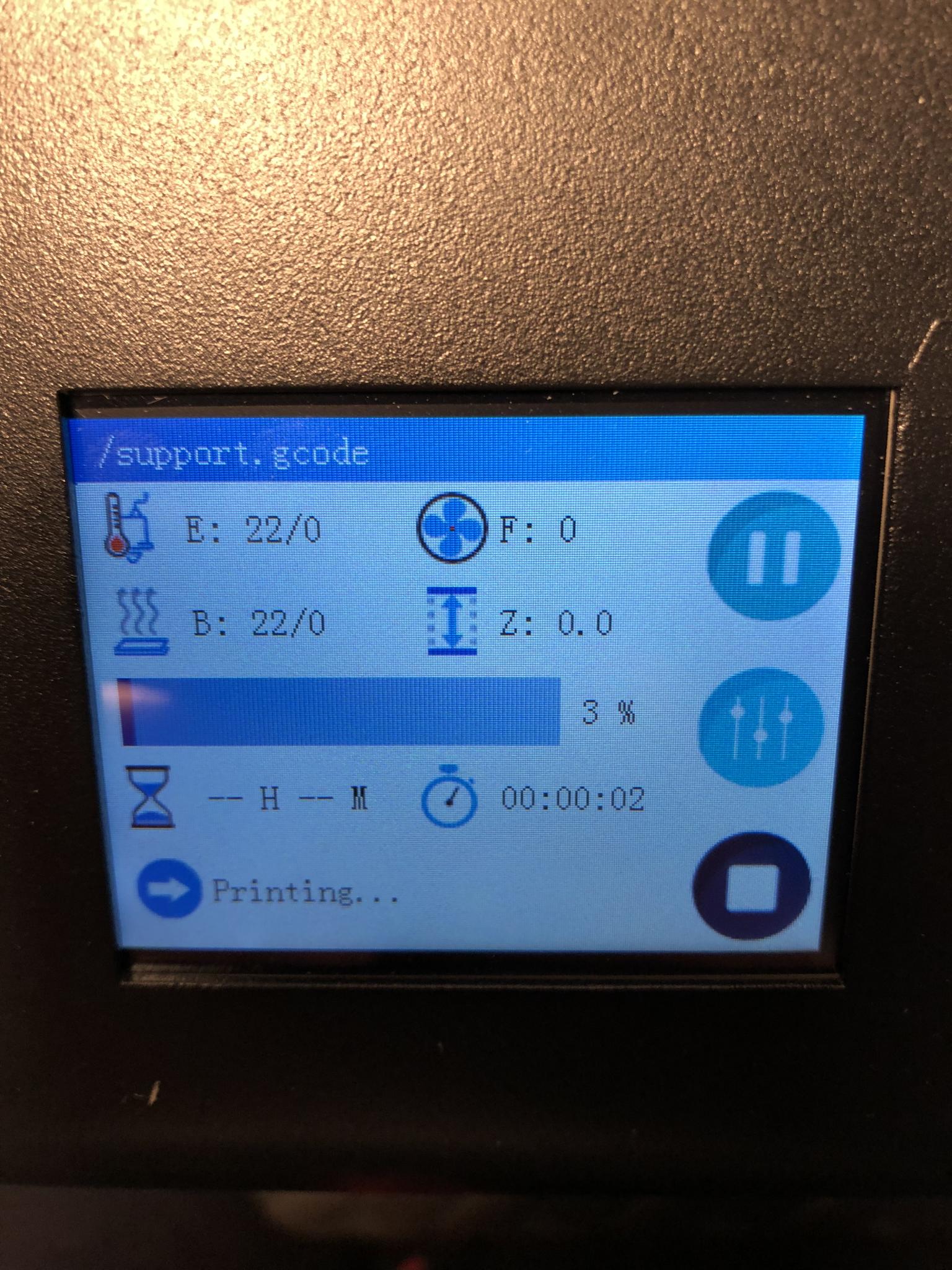

PRT_Stardust Posté(e) Novembre 11, 2018 Posté(e) Novembre 11, 2018 Bonsoir à tous, je viens chercher un peu d’aide après avoir recherché sur le forum une bonne partie de l’après midi.... j’ai fait 3 impressions qui se trouvaient sur la SD Card fournis par Alfawise, tout s’est très bien passé, la qualité est au rdv ! En revanche, lorsque j’integre n’importe quel stl dans cura, Slic3r, pour mettre mes paramètres puis générer le gcode, je le mets sur la carte puis dans l’alfawise, je lance l’impression et rien ne se passe, elle me marque « printing », elle ne monte pas en température, l’état d’avancement de la jauge monte jusqu’à 100%, puis « print finished » J’espère avoir été clair .... Avez vous eu ce genre de défaut ? D’avance je vous remercie. Fab
Yo' Posté(e) Novembre 11, 2018 Posté(e) Novembre 11, 2018 Salut, A vue de nez, je dirai que ton trancheur est mal configuré. Les consignes de température sont à 0°C. Peux tu poster le début de ton gcode ?

PRT_Stardust Posté(e) Novembre 11, 2018 Auteur Posté(e) Novembre 11, 2018 Je pense aussi à un mauvais paramétrage, autant dans Cura que dans Slic3r, aucun des 2 ne marche ... Voici le debut du gcode: Citation ; external perimeters extrusion width = 0.44mm (1.84mm^3/s) ; perimeters extrusion width = 0.56mm (4.75mm^3/s) ; infill extrusion width = 0.50mm (5.61mm^3/s) ; solid infill extrusion width = 0.56mm (1.58mm^3/s) ; top infill extrusion width = 0.56mm (1.19mm^3/s) M107 M190 S55 ; set bed temperature and wait for it to be reached M104 S205 ; set temperature G28 ; home all axes G1 Z5 F5000 ; lift nozzle ; Filament gcode M109 S205 ; set temperature and wait for it to be reached

PRT_Stardust Posté(e) Novembre 12, 2018 Auteur Posté(e) Novembre 12, 2018 Bon ben je crois que c'est de nouveau fonctionnel, j'ai acheté une nouvelle SD card, ça venait de là ....
screech Posté(e) Novembre 13, 2018 Posté(e) Novembre 13, 2018 Bonjour, juste pour info, j'ai aussi eu ce problème. Après pas mal de recherche il s’avère que la Carte SD livrée avec l'alfawise est de très mauvaise qualité ou que l'image qu'il mette dessus est à moitié corrompue. En gros, elle fonctionne très bien pour les modèles qui sont sur la carte, mais impossible de rajouter les fichiers pour la MaJ du firmware ou d'ajouter un STL. La solution : Changer de carte SD ou formater proprement la carte fournie ;)
Benzine Posté(e) Novembre 13, 2018 Posté(e) Novembre 13, 2018 Il y a 7 heures, screech a dit : Bonjour, juste pour info, j'ai aussi eu ce problème. Après pas mal de recherche il s’avère que la Carte SD livrée avec l'alfawise est de très mauvaise qualité ou que l'image qu'il mette dessus est à moitié corrompue. En gros, elle fonctionne très bien pour les modèles qui sont sur la carte, mais impossible de rajouter les fichiers pour la MaJ du firmware ou d'ajouter un STL. La solution : Changer de carte SD ou formater proprement la carte fournie Perso un bon formatage et nous soucis. Elle est blindée sur 6 pages et c'est ok
