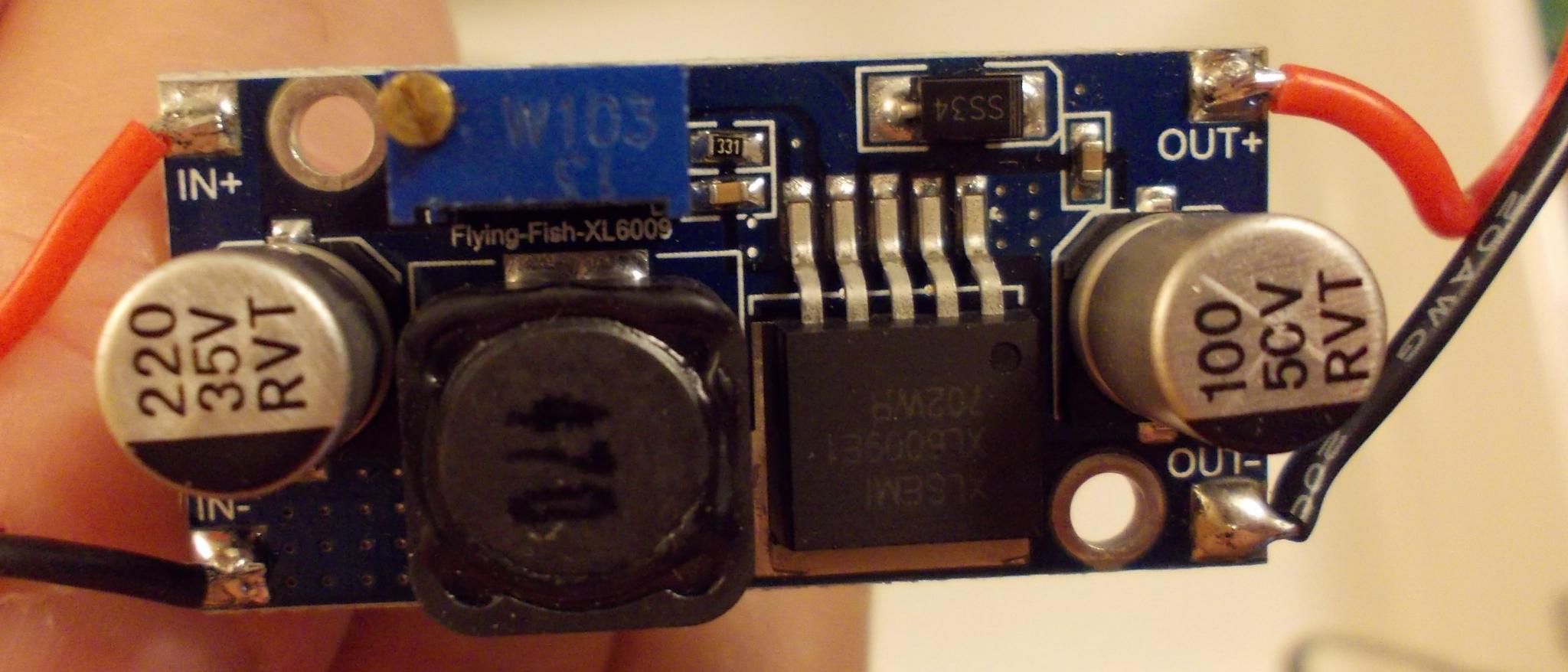

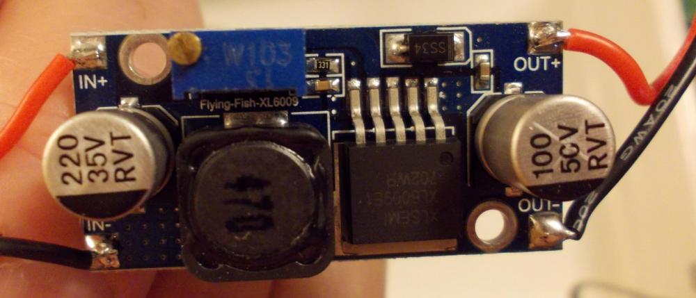

Hervé-34 Posté(e) Novembre 12, 2018 Posté(e) Novembre 12, 2018 (modifié) Bonsoir à tous !! Voilà, on m'a gentiment offert le n°2 de ce choix; https://fr.aliexpress.com/item/E3D-Upgrade-parts/32697889176.html J'aurai voulu savoir à quoi sert ce petit montage ? visiblement, la tête serai en 24V ? et pour s'en servir en 12V il faut ce montage avant ?? on peu " monter un voltage comme ça ?? je précise que je suis en 12V ! Si quelqu'un peut m'aider ce serai bien !! je vous met la photo " en grand !! " Hervé Modifié (le) Novembre 12, 2018 par Hervé-34
Bunta Posté(e) Novembre 13, 2018 Posté(e) Novembre 13, 2018 Bonjour. Bien sur qu'on peut augmenter un voltage. Ce petit montage n'est rien de plus qu'un convertisseur de tension 12/24. En gros c'est comme un transformateur, mais vu que c'est du courant continue, il y a une series de composants qui font passer le courant en alternatif, augmente la tension, puis la repasse en continue.
Hervé-34 Posté(e) Novembre 13, 2018 Auteur Posté(e) Novembre 13, 2018 Bonjour à tous ! @Bunta je te remercie ! déjà je ne vais pas mourir trop bête mais surtout je vais pouvoir faire mon montage plus serein !! Merci à toi !! Hervé
pascal_lb Posté(e) Novembre 13, 2018 Posté(e) Novembre 13, 2018 Il y a 9 heures, Bunta a dit : Ce petit montage n'est rien de plus qu'un convertisseur de tension 12/24. ça ne pourrait pas être un 24 => 12v ? car j'en ai commandé un.... et je suis en 12v 1
Yo' Posté(e) Novembre 13, 2018 Posté(e) Novembre 13, 2018 @Bunta semble être dans le vrai. https://www.sunrom.com/p/step-up-dc-dc-based-on-xl6009
pascal_lb Posté(e) Novembre 13, 2018 Posté(e) Novembre 13, 2018 il y a une heure, Yo' a dit : semble être dans le vrai. bon et bien je vais mettre cette résistance céramique de coté au cas ou je passerais en 24v..
Darkblur_seb Posté(e) Novembre 13, 2018 Posté(e) Novembre 13, 2018 Salut. La partie chauffante en céramique s'alimente normalement en 24V, et la partie électronique sert effectivement à transformer le courant 12V de l'imprimante vers 24V du hotend. Après, le fonctionnement précis du truc, je fias confiance à @Bunta
Hervé-34 Posté(e) Novembre 13, 2018 Auteur Posté(e) Novembre 13, 2018 Bonsoir à tous !! Bonjour @pascal_lb je ne sais pas si tu as la céramique et le montage, mais de l'avis d'un copain électronicien c'est effectivement un montage pour élever le 12V en 24V !! donc si tu as les deux tu peux y aller ! MAIS tout à l'heure en le montant j'ai cassé une patte d'alimentation de la tête chauffante ! alors précaution !! je vient de recevoir un mail de chine comme quoi ils m'en renvoyaient une !! donc je remet mon ancienne tête et j’attends !! Hervé

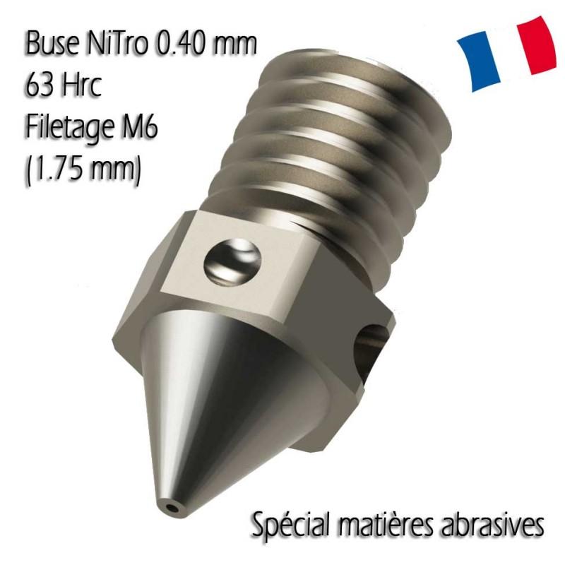

pascal_lb Posté(e) Novembre 13, 2018 Posté(e) Novembre 13, 2018 il y a 30 minutes, Hervé-34 a dit : je ne sais pas si tu as la céramique et le montage je ne l'ai pas encore reçu, je voudrais tester ça sur une E3D originale avec une buse nitro et la chaussette de hotends.fr
Hervé-34 Posté(e) Novembre 13, 2018 Auteur Posté(e) Novembre 13, 2018 (modifié) Salut ! ( re ) Tu n'a pas pris de buse avec ? tu as pris le N° 2 ? comme moi ? il comprend le module, la tête, une sonde, et une buse !! d'ailleurs elles n'ont pas l'air mal !! il y a aussi une chaussette qui se monte mieux que l'aivo ! Hervé Modifié (le) Novembre 13, 2018 par Hervé-34
pascal_lb Posté(e) Novembre 13, 2018 Posté(e) Novembre 13, 2018 à l’instant, Hervé-34 a dit : tu as pris le N° 2 ? comme moi ? oui c'est ça le numéro 2... je n'avais même pas vu qu'il y avait la buse avec... je préfère les buses nitro j'en ai depuis un moment et elles sont vraiment top
Hervé-34 Posté(e) Novembre 13, 2018 Auteur Posté(e) Novembre 13, 2018 Il y a 4 heures, pascal_lb a dit : je ne l'ai pas encore reçu, je voudrais tester ça sur une E3D originale avec une buse nitro et la chaussette de hotends.fr Il y a 4 heures, pascal_lb a dit : je préfère les buses nitro j'en ai depuis un moment et elles sont vraiment top Bonsoir à tous ! Bonsoir @pascal_lb ! les nitro ces ont celles qui sont fournies avec la tête de hotend ?? Il faidrai que je réessaye car je n'ai jamais rien put en tirer !! ça n'accrochais pas, ça ne voulais rien savoir !! par contre je ne sais pas si la chaussette " hotend" n'est pas trop grande pour la nouvelle ! Hervé
Darkblur_seb Posté(e) Novembre 14, 2018 Posté(e) Novembre 14, 2018 Quoiqu'il en soit, il faut que la buse ait un trou pour recevoir la thermistance, et c'est le cas des buses Nitro. Bon, je viens d'en installer une et je vois pas trop la différence, mais bon, c'est certainement que je ne sais pas quoi regarder, ou que ma buse laiton chinoise n'était pas si mal...
Hervé-34 Posté(e) Novembre 14, 2018 Auteur Posté(e) Novembre 14, 2018 Bonjour à tous ! @Darkblur_seb oui, je sais mais les buses livrées avec les têtes céramiques ont un trou pour la sonde !! et puis, je vais vous dire, que j'ai déjà fait un trou dans une buse classique non en fait dans une buse dite pour les E3DV6 celle là
pascal_lb Posté(e) Novembre 14, 2018 Posté(e) Novembre 14, 2018 Il y a 19 heures, Hervé-34 a dit : les nitro ces ont celles qui sont fournies avec la tête de hotend ?? oui c'est ça... Il y a 19 heures, Hervé-34 a dit : Il faidrai que je réessaye car je n'ai jamais rien put en tirer !! ça n'accrochais pas, ça ne voulais rien savoir !! a mon avis ça ne vient pas de la buse mais de l'espace entre la buse et le lit...
Hervé-34 Posté(e) Novembre 14, 2018 Auteur Posté(e) Novembre 14, 2018 Bonsoir @pascal_lb !! Oui, je sais !! ais j'ai eu beau essayer, reessayer rereessayer ! pfff Au bout d'un moment je remet ma bonne buse et hop un coup de feuille papier et c'est parti !! je sais que je n'ai pas de machine tip top et ce doit être pour ça, mais bon !! je n'y arrive pas !! Hervé
Darkblur_seb Posté(e) Novembre 14, 2018 Posté(e) Novembre 14, 2018 Pour le réglage de ma buse Nitro 0.4, j'ai dû augmenter le flux à 110% et là, le résultat est pareil qu'avec mon ancienne buse. Mais quoiqu'il en soit, ça a accroché direct (avec 3d laque). J'ai aussi baisser un peu la température car j'en ai profité pour mettre la thermistance dessus.
