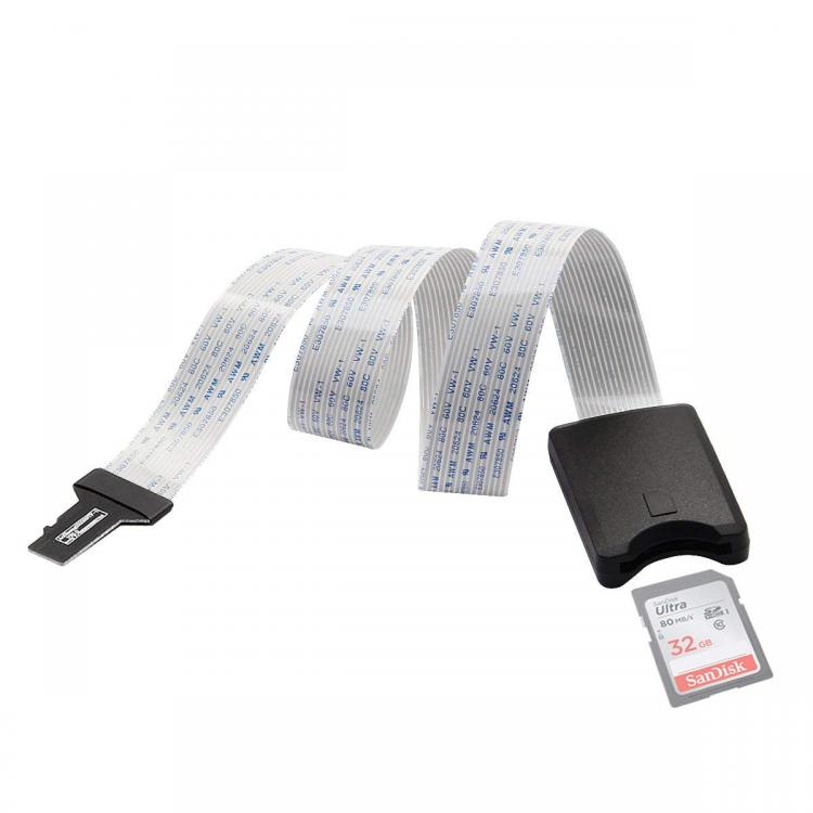

Je souhaiterai déporté le lecteur de carte SD en bas à gauche à l'extérieur. j'ai déjà acheté une nappe convertisseur mSD vers boitier lecteur SD
