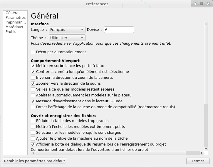

monmien Posté(e) Novembre 17, 2018 Partager Posté(e) Novembre 17, 2018 Lors de mes impressions, les 2 premières couches ne sont pas imprimées sinon l'impression est bonne. Comment rècupérer ces couches?????? Si je mets un radeau, je décolle la pièce du plateau mais n'arrive pas à séparer le radeau de la pièce et si je ne mets pas de radeau, très difficile de décoller la pièce du bed. Lien vers le commentaire Partager sur d’autres sites More sharing options...
r2d2 Posté(e) Novembre 17, 2018 Partager Posté(e) Novembre 17, 2018 Bonjour @monmien Quel version de Cura utilises-tu ? Il y avait je crois un paramètre qui permettait de supprimer des couches en bas du modèle pour le cas ou la surface avait peu de chances d'adhérer correctement. On pouvait préférer sacrifier quelques couches en échange d'une meilleur adhésion. Je ne crois pas qu'il existe encore dans les version récente, ou il a changer de nom mais je ne le trouve plus. En tous cas avec les version récente, il y a dans les préférence une option à cocher : "abaisser automatiquement les modèles sur le plateau" si tu l'as décoché, veille a mettre le Z à zéro lorsque tu sélectionne le modèle après l'avoir tourné ou déplacé à la main sur le plateau car le déplacement peu laisser le modèle en l'aire ou partiellement au dessous du plateau. Lien vers le commentaire Partager sur d’autres sites More sharing options...

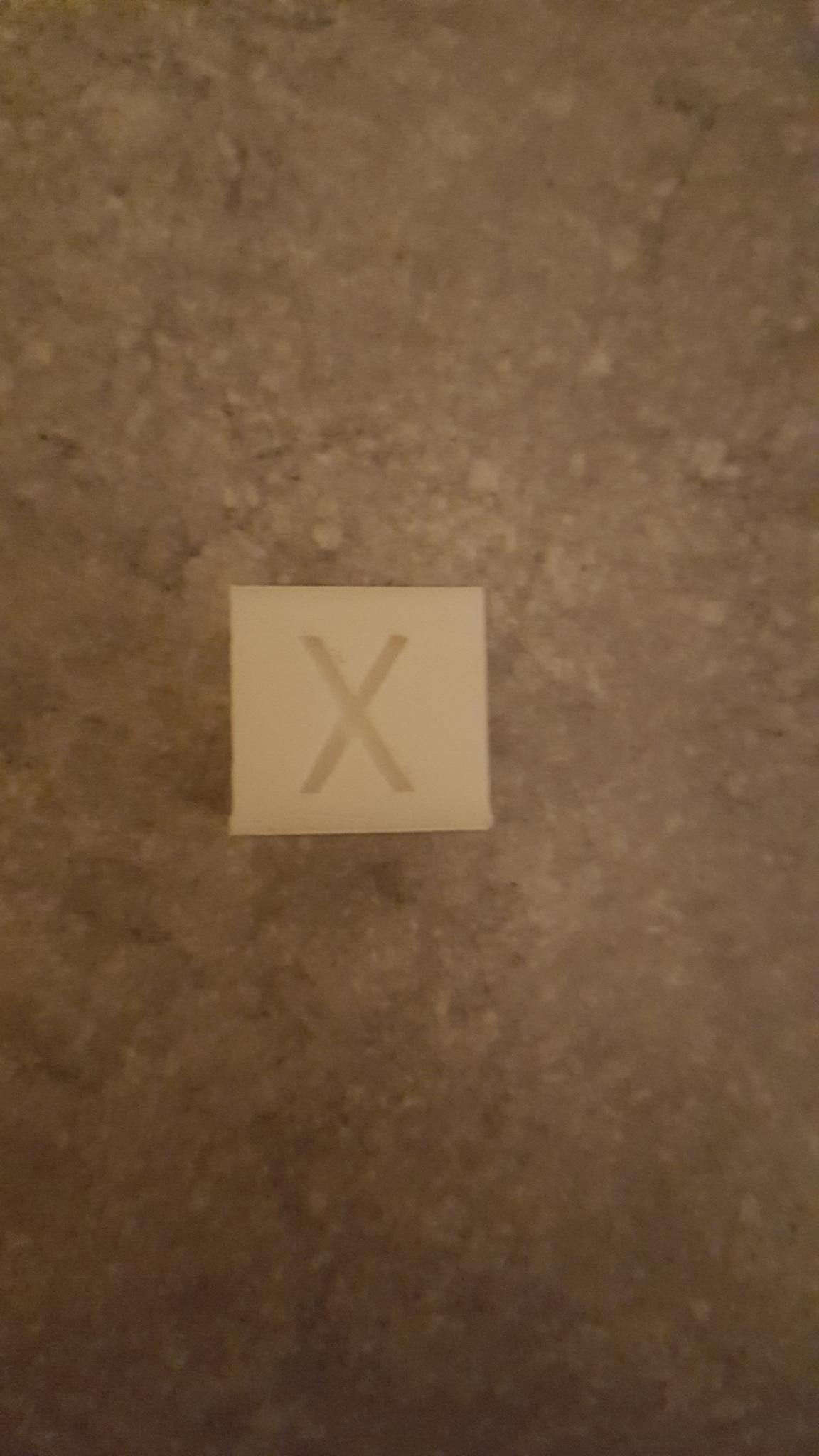

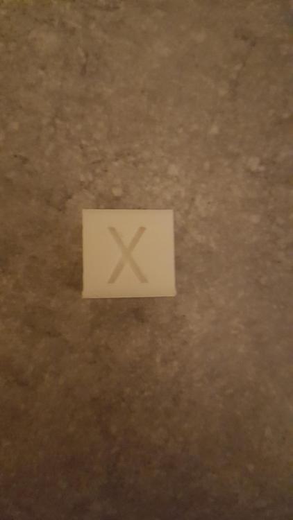

monmien Posté(e) Novembre 17, 2018 Auteur Partager Posté(e) Novembre 17, 2018 avec cura 3.6, j'ai un léger bourlet à la base, une idée? Lien vers le commentaire Partager sur d’autres sites More sharing options...
r2d2 Posté(e) Novembre 17, 2018 Partager Posté(e) Novembre 17, 2018 qu'est ce que c'est ? Un cube de calibration ? (tu as parfaitement raison de ne pas négliger la calibration https://reprap.org/wiki/Calibration/fr il ne faut pas faire l'impasse dessus même si quand on débute ce n'est pas évident !) On y voie pas grand chose même en zoomant. Ce serait bien de distinguer les couches. Cette face X n'a pas l'aire tout à fait carré. Pour le bourrelet. Utilises tu un plateau chauffant ? Quel matière le filament PLA ABS ? Quel température d'extrution ? Quel paramètre dans cura ? Lien vers le commentaire Partager sur d’autres sites More sharing options...
monmien Posté(e) Novembre 17, 2018 Auteur Partager Posté(e) Novembre 17, 2018 il y a juste un problème tout en bas, un léger bourelet, sinon je trouve les couches trés bien,. c'est le pla livrè avec l'imprimante, plateau à50° et 200° pour l'extrudeur Lien vers le commentaire Partager sur d’autres sites More sharing options...
r2d2 Posté(e) Novembre 17, 2018 Partager Posté(e) Novembre 17, 2018 Ton Zoffset est peut être trop bas. Essaye de le remonter progressivement, temps que la première couche accroche. Essaie avec des couches de 0.2. Lien vers le commentaire Partager sur d’autres sites More sharing options...

agb Posté(e) Novembre 22, 2018 Partager Posté(e) Novembre 22, 2018 Salut @monmien, tu sembles avoir le même problème que moi, imprimante reçue samedi, et même bourrelet à la base du cube. En fait j'ai effectué des mesures au pied à coulisse et j'ai constaté une anomalie dans la montée de la tête à partir du 0: pour 1mm commandé sur le touchpad à partir de la position 0 la tête monte de 2/10, le mm suivant monte de 5/10 et après c’est bon 1mm de commande = 1mm de montée. Pour moi cela explique le tassement des premières couches, j'ai d'ailleurs posté un sujet la dessus hier. Je suspecte un pb de firmware avec la 2.14 à moins que quelqu'un confirme qu'il utilise cette version sans pb Lien vers le commentaire Partager sur d’autres sites More sharing options...
agb Posté(e) Novembre 22, 2018 Partager Posté(e) Novembre 22, 2018 Finalement le problème s'est réglé en agissant sur l'excentrique du chariot droit lequel chariot avait un peu de mal à décoller du 0 Lien vers le commentaire Partager sur d’autres sites More sharing options...
monmien Posté(e) Novembre 28, 2018 Auteur Partager Posté(e) Novembre 28, 2018 pas eu trop le temps, mais je m'y suis remis un peu ce soir. quand tu parles du chariot droit, c'est l'axe des z à droite? rien n'a l'air de changer en serrant ou desserrant Lien vers le commentaire Partager sur d’autres sites More sharing options...
agb Posté(e) Novembre 28, 2018 Partager Posté(e) Novembre 28, 2018 (modifié) oui c'est bien çà, j'ai desserré légèrement la roulette intérieure en jouant sur l'excentrique, du coup les 2 roulettes extérieures ne sont plus au contact mais ça marche bien comme ça. Bien sûr il faut déjà que le chariot gauche soit bien réglé, ni trop ni pas assez serré. Pour moi il faudrait aussi des excentriques sur les roulettes extérieurs pour que tout soit nickel Modifié (le) Novembre 28, 2018 par agb Lien vers le commentaire Partager sur d’autres sites More sharing options...
