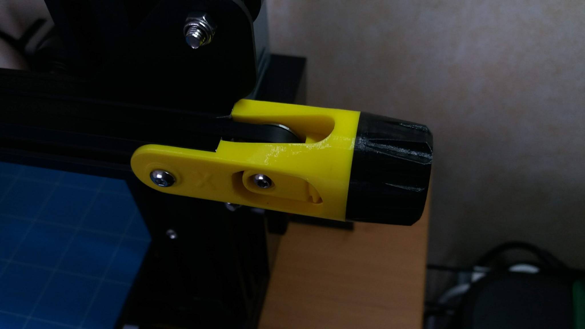

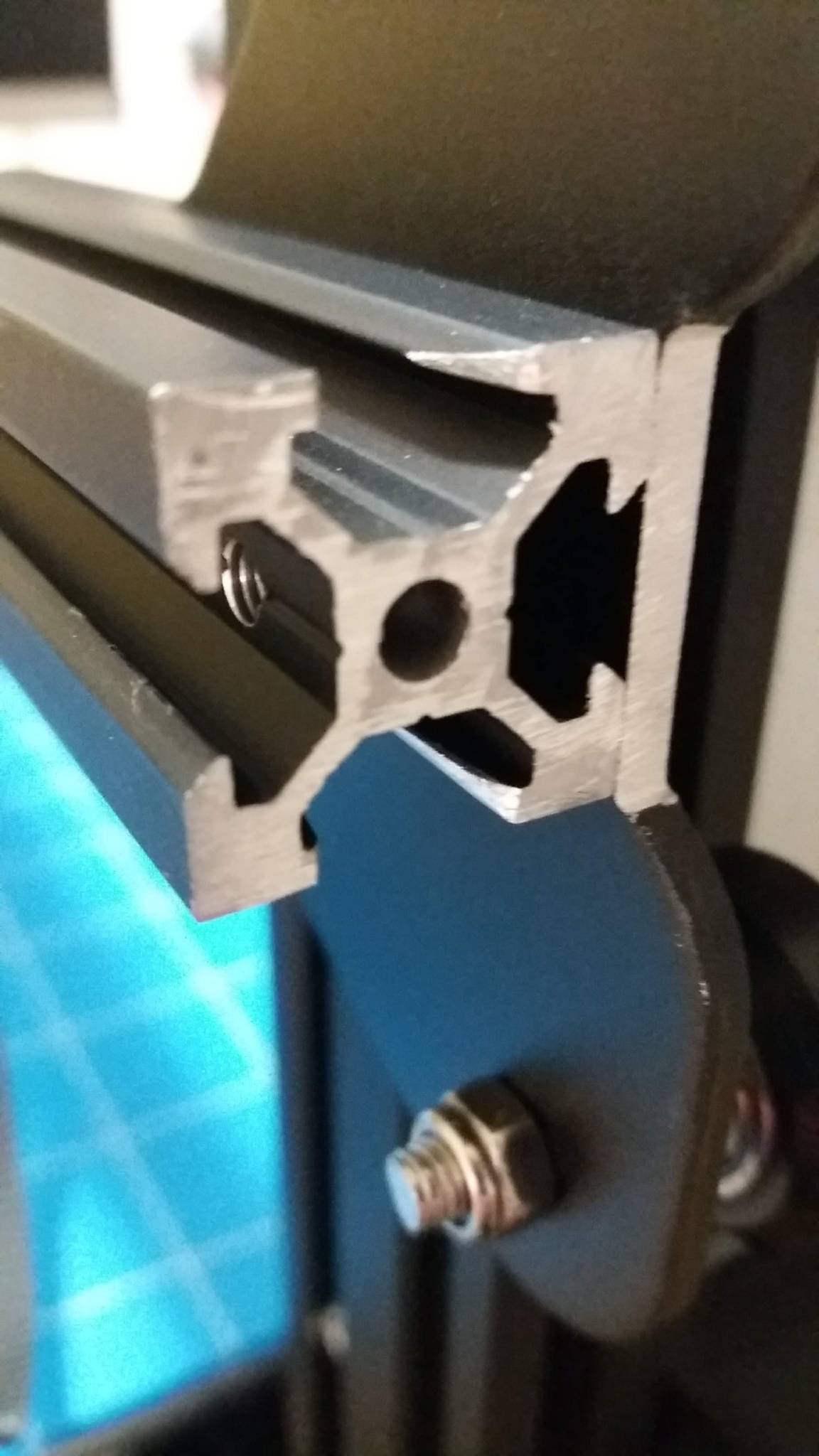

Pour être assortie au tendeur du Y, j'ai remplacé mon tendeur du X en métal par une version imprimer gains de poids non négligeable 30gr en moins (60 avant).
Il y fallut sortir la lime pour que le tendeur plaque bien sur le profilé, j'en ai même profité pour cassé les angles du profilé au niveau de la courroie en haut et en bas, cela permet d'avoir un passage plus grand s'en avoir le risque que les dents frottent dessus.

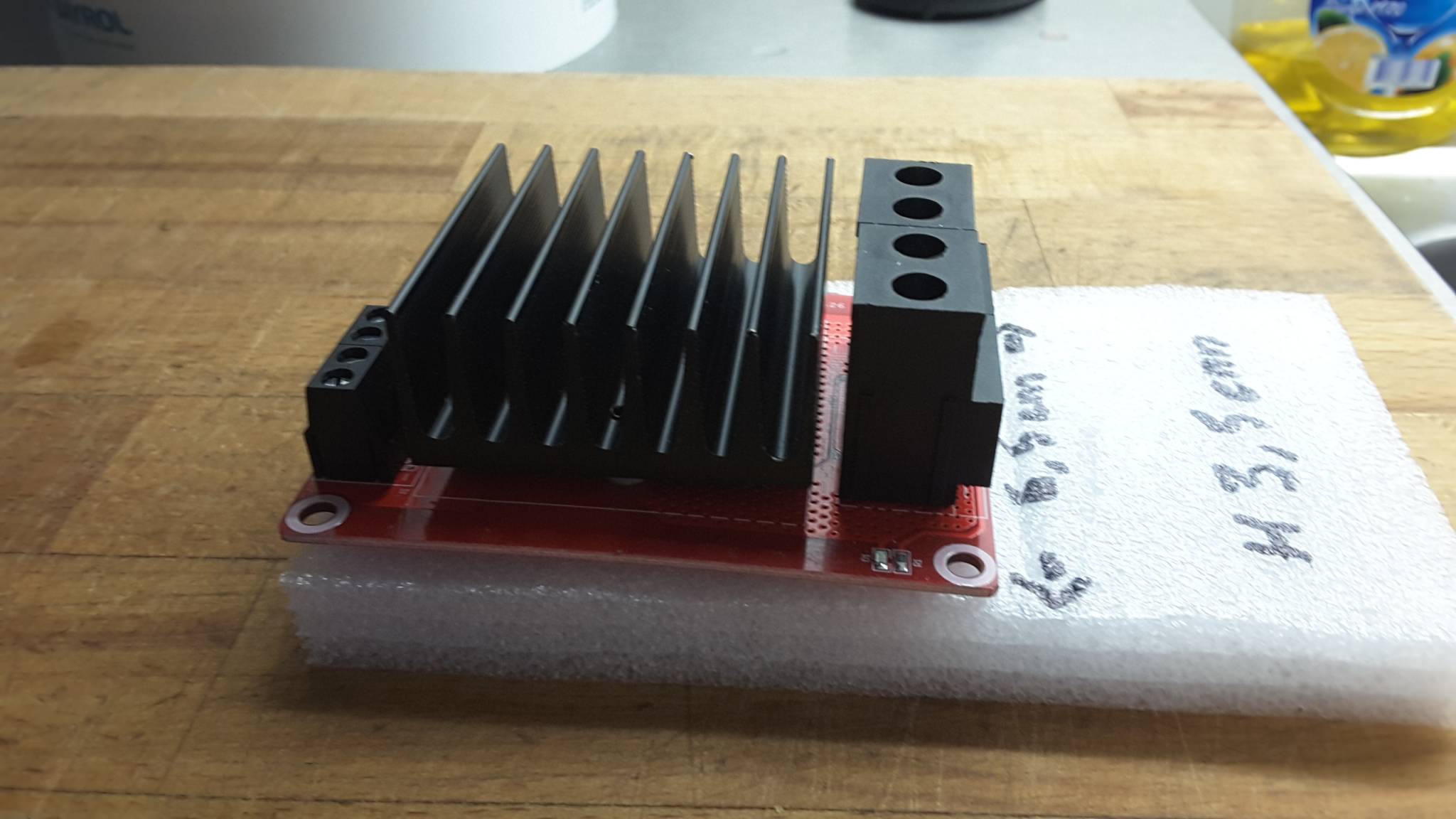

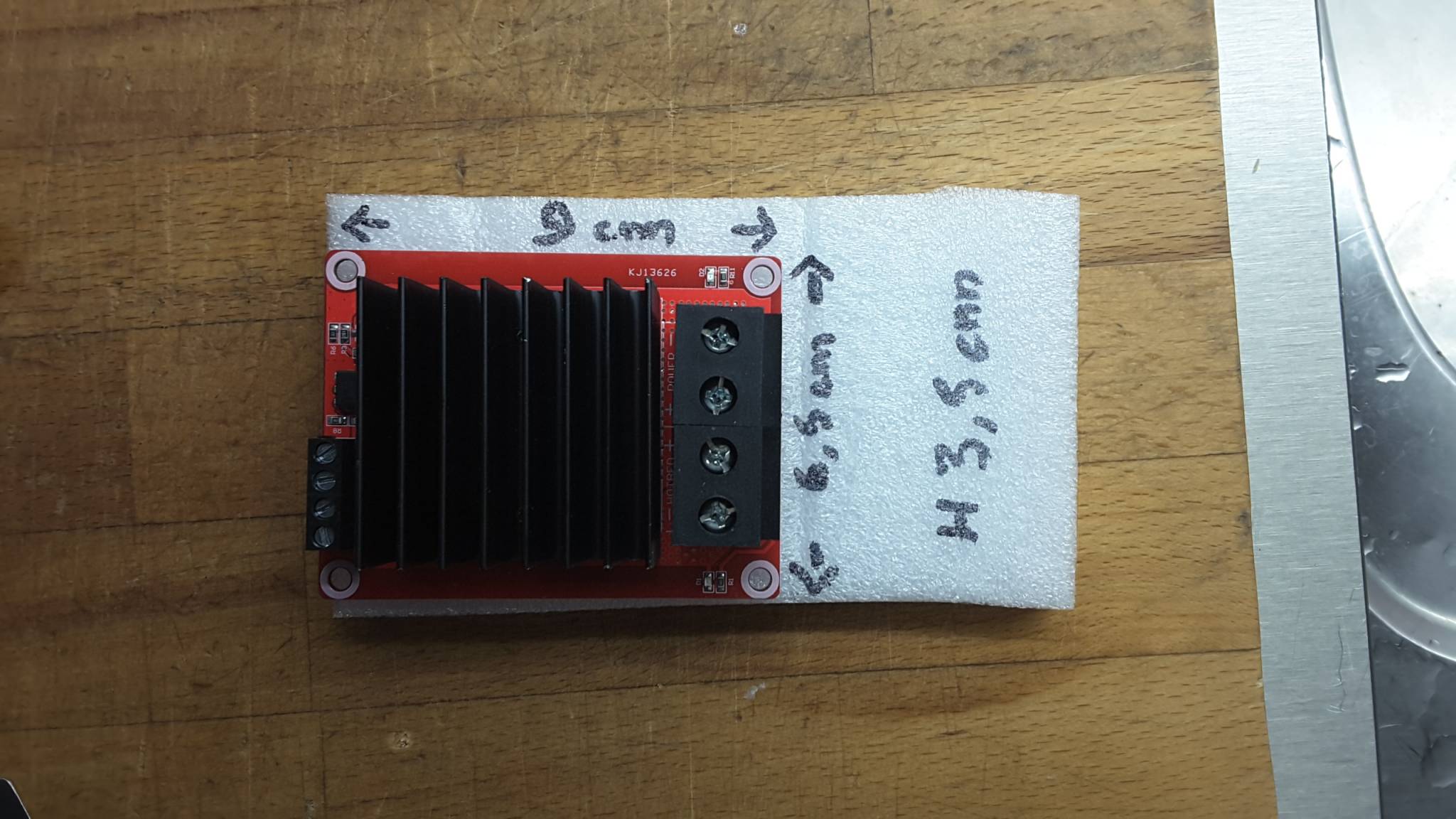

Enfin, il est arrivé le fameux mofset
Ouille! je le voyais pas si GROS, il va falloir le casé dans la petite ender

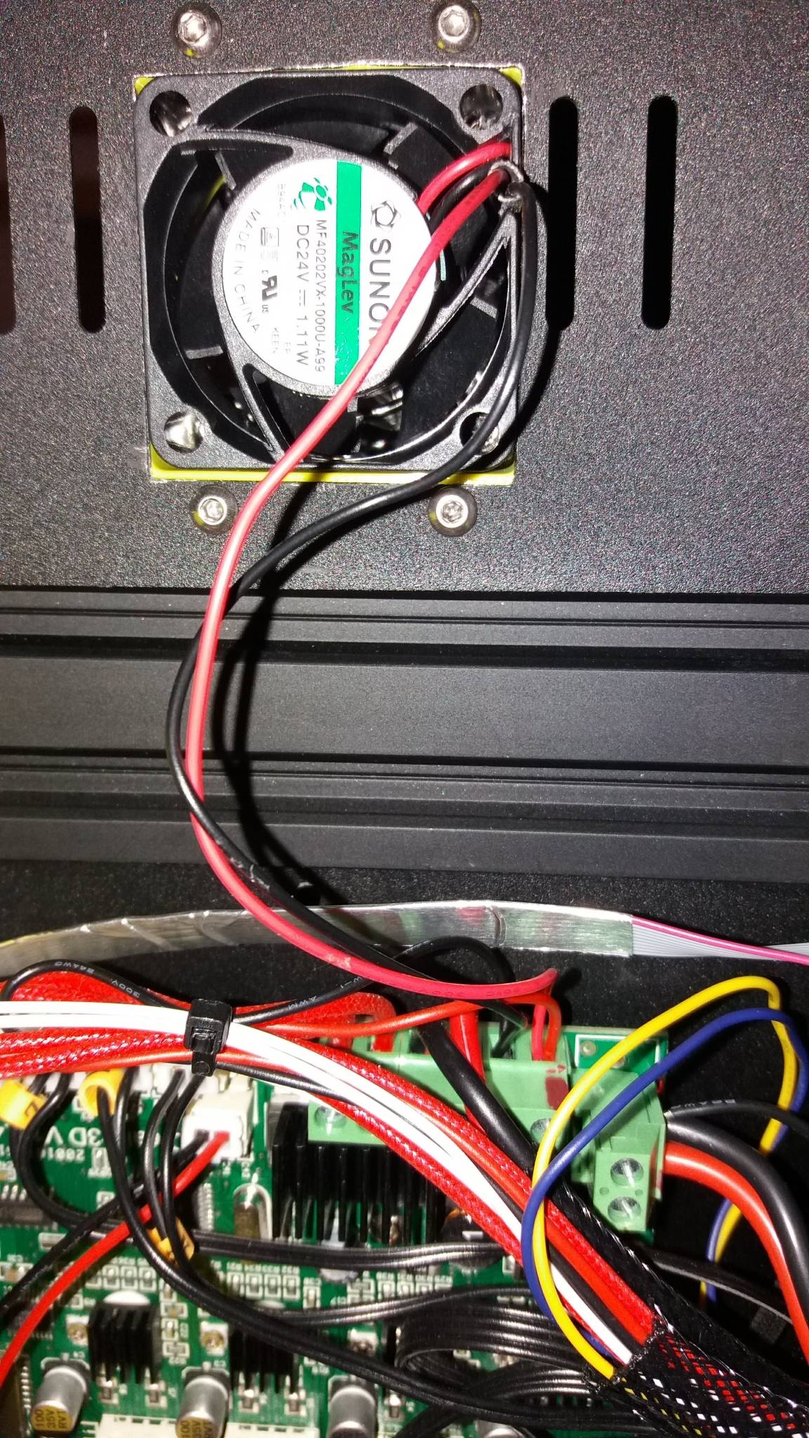

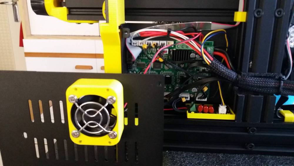

Petite modification du jour,

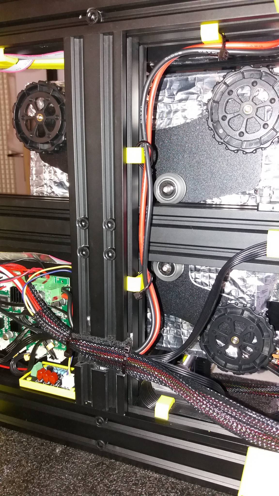

Remplacement du ventilateur de la CM par un sunon 40x20  branché directement sur le 24V permanent de la carte mère, ce qui éviteras d'avoir le ventilateur de varié en même temps que celui du refroidissement du pla et j'ai aussi remplacé le fil de l'alimentation avec ça fiche, la raison de ce changement c'est que je trouvais qu'il chauffé énormément, à l'origine le fil est du 16 awg, a la place j'ai mis du 14 awg, plus tard viendra la mise en place du mofset externe

Pour répondre @r-christopher, j'en profité pour vérifié mes vref que j'avais mis sur ma machine
XYZ  vref 0.95v    moteurs BJ42D15-26v09  ;  26V10  ;  26V02
E 1.06v  moteur   BJ42D22-23V01

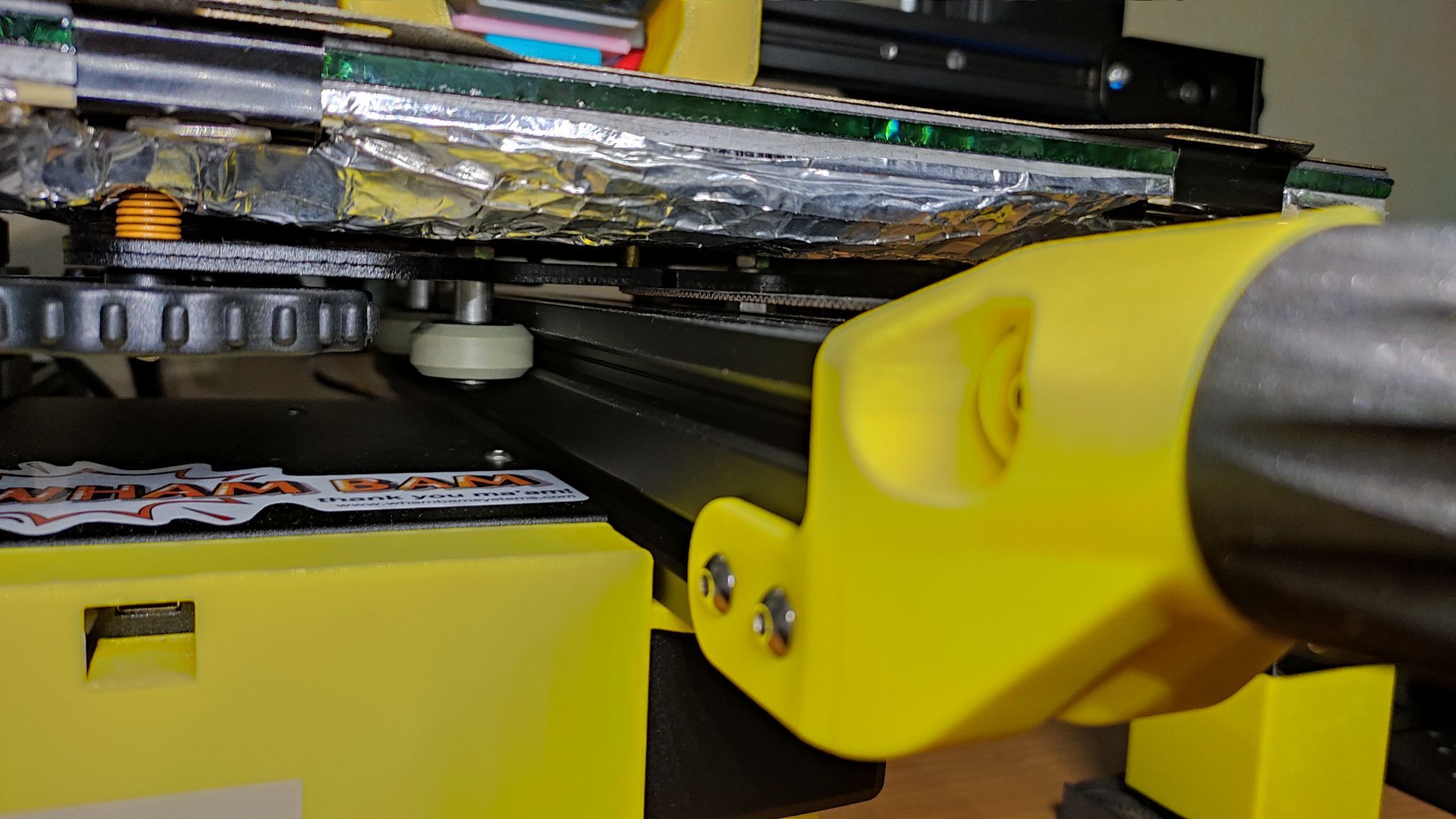

Aurais-tu un lien vers l'isolant du plateau stp ?
D'ailleurs, quelles sont les changements que cela t'a apporté concrètement ?
Bonjour, @Pimousse,
Isolé le bed permet de gardé, d'avoir une température plus régulière et constante, d'évité surtout la déperdition de chaleur l'alimentation sera moins sollicité.

il y a 12 minutes, Pimousse a dit :
Aucune contre-partie donc ?
A part alourdir le plateau, le poids de l'isolant étant négligeable, aucune constatation négative sur les prints.
Finalement contre-partie, rien!

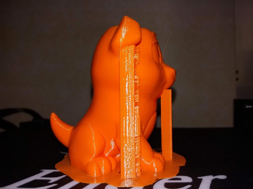

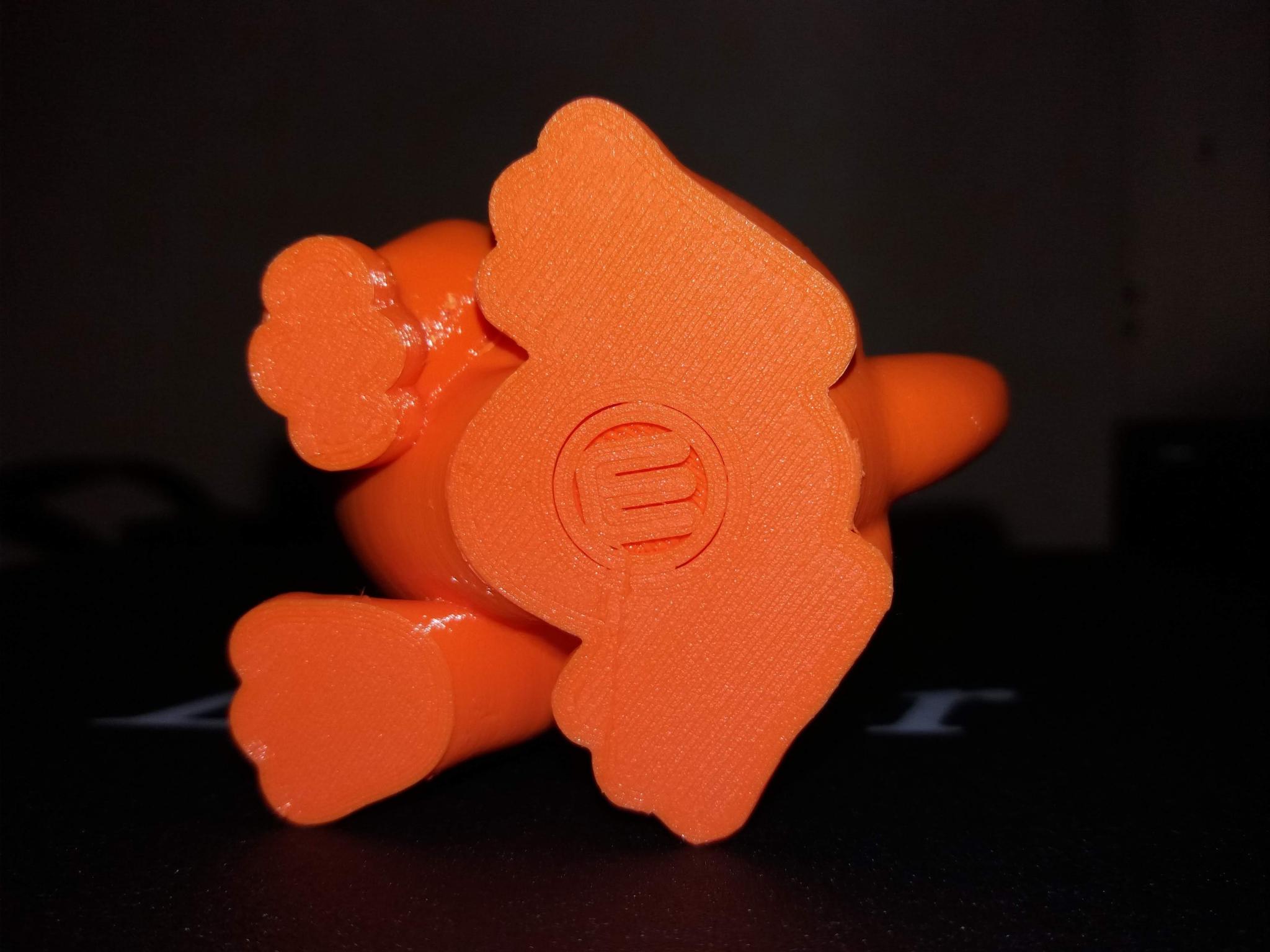

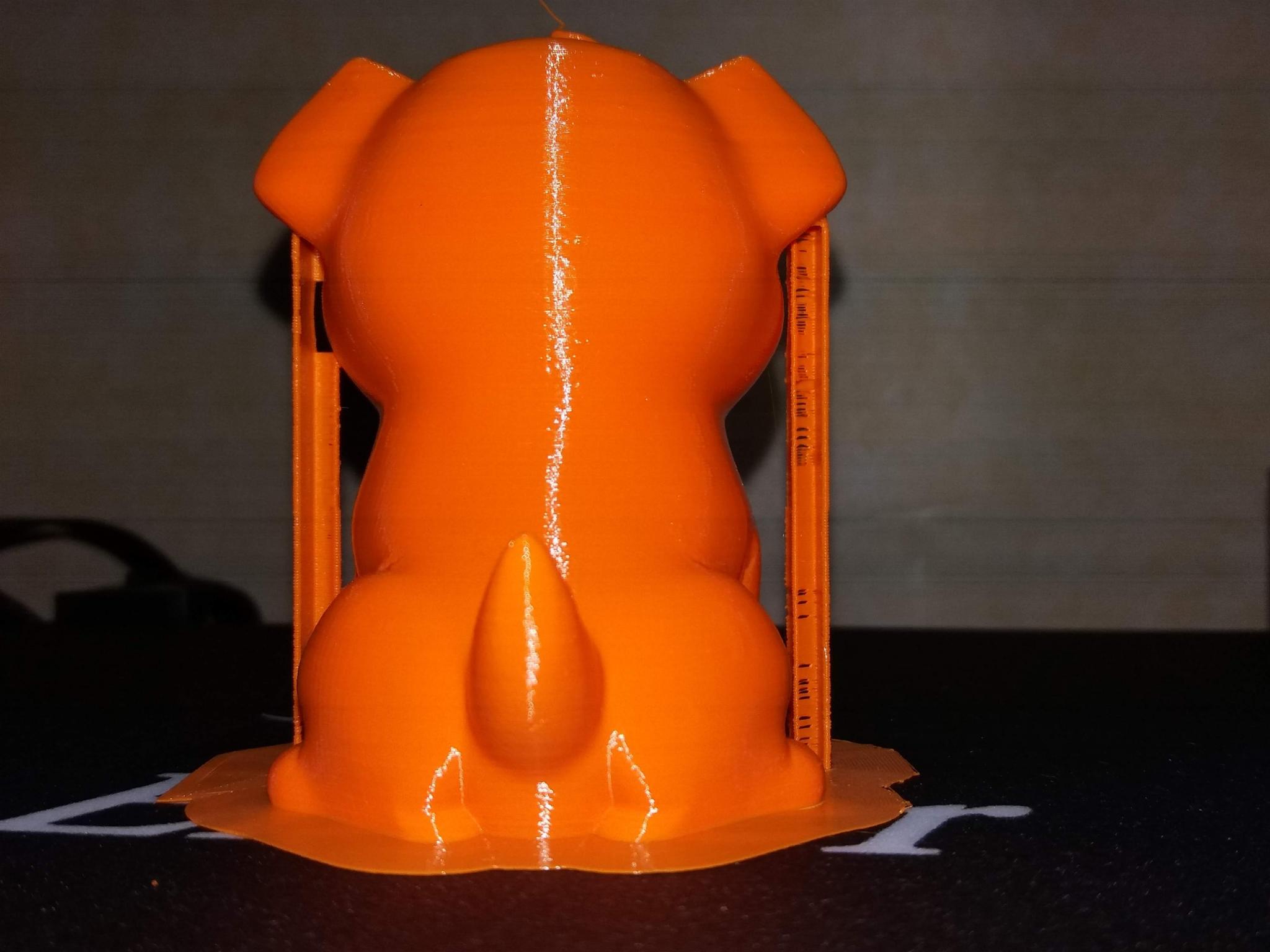

Bonjour, le jour J est arrivé après quelques jours de montage et de réglage de mon Ender3 pro, j'ai pu lancé mon premier print.
Pour une première impression je trouve qu'elle imprime vraiment bien cette imprimante,en version stock.
Les seules améliorations apporter sont purement de confort.
Points négatifs:
Le bed pas plat (c'est la marque de fabrique de créality).
Ventilos bruillant, surtout ceux de la tête.
Pignons sur les axes X et Y non démontables.
Points positif:
Le prix
Qualité d'impression
Compact
La surface d'impression magnétique,bonne accroche du print.
Prochaine amélioration:
Le bed, mettre une vitre de 4mm,changer le fang et les ventilos,damper et faire sauter les poulies(a coup de DREMEL).
A SUIVRE...😉

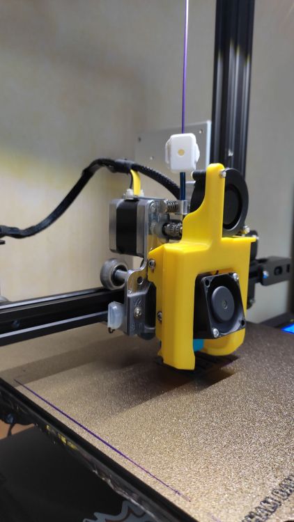

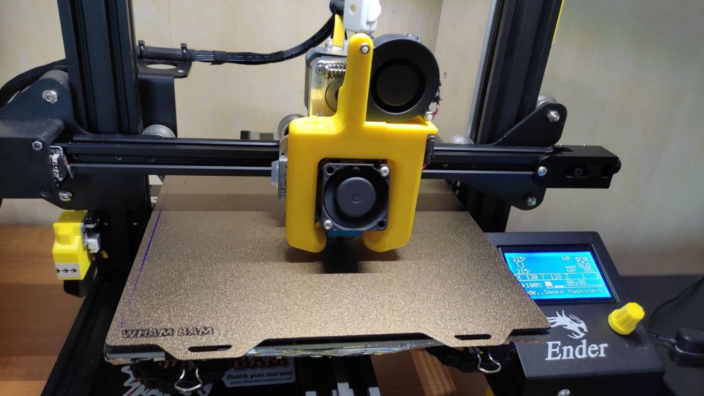

Un petit retour sur l'évolution de mon Ender 3 pro, depuis quelques mois je l'ai passé sur le direct drive de Micro-Swiss avec le hotend plein métal un pur régal pour les matériaux spéciaux et pla. Dernièrement j'ai aussi installé le système de plateau magnétique de chez Wham-Bam, que j'ai collé sur ma plaque en verre, la surface de PEI poudrée est vraiment top et pour finir installation des galets en Iglidur de chez trianglelab pour le plateau, plus dur avec une glisse supérieur aux polycarbonates. Et j'ai monté mon endstop Z
sur un support réglable en pla.
Je prends toujours autant de plaisir a imprimé avec mon Ender.
Super modif !
As tu des liens du matériel que tu as ajouté ?
Bonsoir @Titi78,
Pour le système magnétique http://whambamsystems.com
Pour le direct drive http://3djake.fr/micro-swiss
Pour les roues : http://fr.aliexpress.com/item/4001188810154.html?spm=a2g0o.store_pc_groupList.8148356.13.c8c270b5X62sX3
Pour le stl pour le end-stop z: https://www.thingiverse.com/thing:2531282
