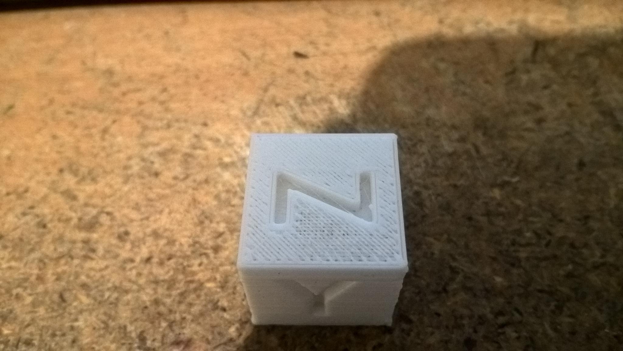

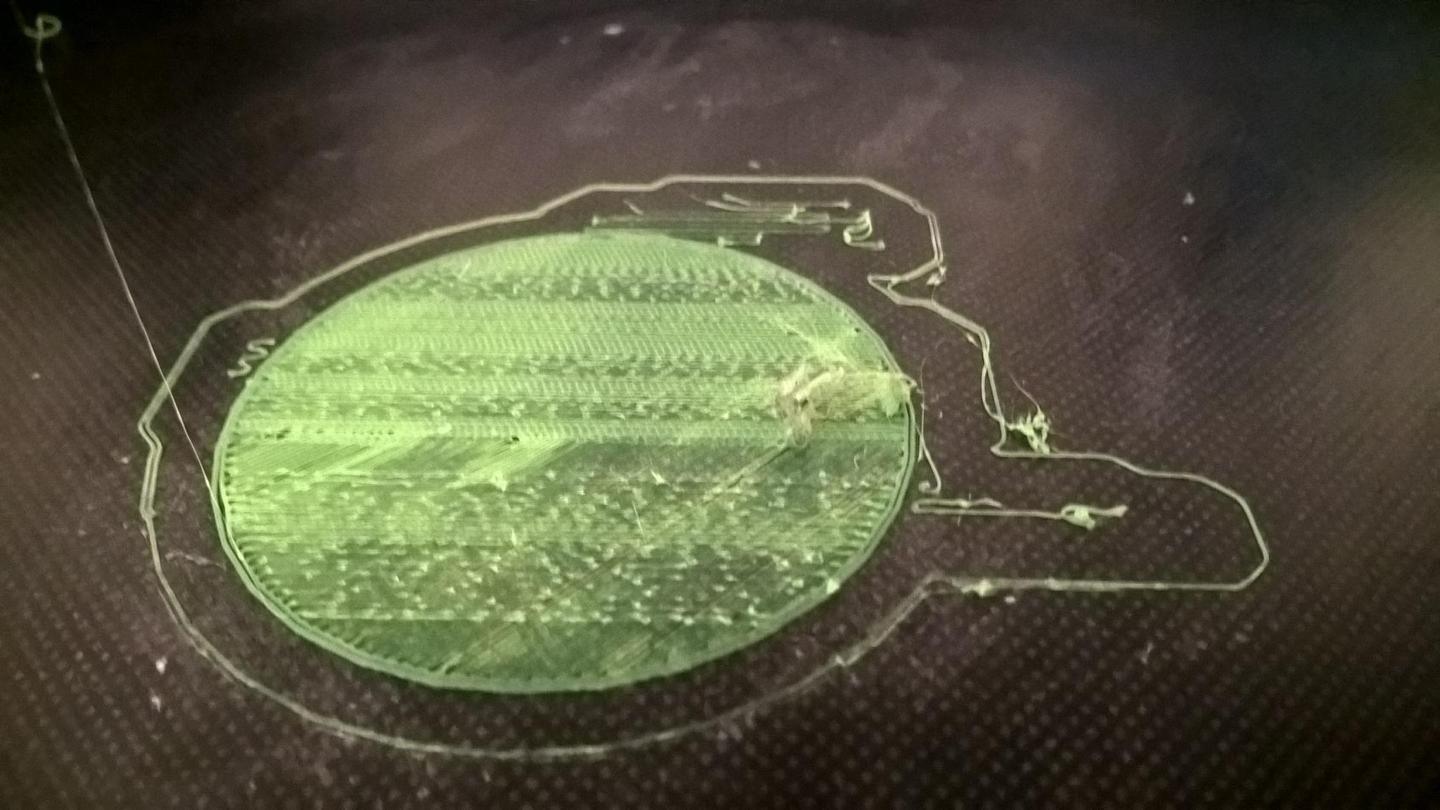

gigui Posté(e) Novembre 22, 2018 Posté(e) Novembre 22, 2018 Bonjour , depuis quelques jours j'ai fait l'acquisition de la geeetech a10m , mais j'ai pas mal de problèmes. Mon axe X est plus haut d'un coté que de l'autre , je n'ai jamais touché à ce style d'imprimante sur roulette et avec un seul moteur Z. Je préfère donc demander conseil avant de mettre les mains dedans et de faire n'importe quoi. Citation Maintenant les extruders .... déjà j'ai un extruder qui a fonctionné 4heures et qui maintenant "grince" beaucoup cf vidéo (je viens d'ouvrir un ticket geeetech) J'ai réglé mes step et ai 10cm pas plus pas moins , mais mon extruder continue de claquer. Pour ma première couche impossible d'imprimer quoi que ce soit , la couche n'est pas assez écraser pour faire tenir les support (même avec de la colle) , mais l'extruder claque et fini de boucher sur la 2e couche ... Citation
Yo' Posté(e) Novembre 22, 2018 Posté(e) Novembre 22, 2018 (modifié) Salut, Pour ton premier problème, tu peux t'inspirer de ce sujet: Ce n'est pas pour une A10m, mais pour une CR10 de chez Creality. La structure de l'axe Z étant similaire, ça devrait pouvoir t'aider. Pour ton problème de moteur qui claque, vérifie si tu peux régler tes drivers. Est ce que ton moteur grince lorsqu'il est démonté de son support, et sans la partie traction du filament ? Modifié (le) Novembre 22, 2018 par Yo'
gigui Posté(e) Novembre 22, 2018 Auteur Posté(e) Novembre 22, 2018 (modifié) Il y a 6 heures, Yo' a dit : Salut, Pour ton premier problème, tu peux t'inspirer de ce sujet: Ce n'est pas pour une A10m, mais pour une CR10 de chez Creality. La structure de l'axe Z étant similaire, ça devrait pouvoir t'aider. Pour ton problème de moteur qui claque, vérifie si tu peux régler tes drivers. Est ce que ton moteur grince lorsqu'il est démonté de son support, et sans la partie traction du filament ? Merci je vais regarder tout ça. Pour le moteur qui fait du bruit , il me semble que non il n'en fait pas lorsque l'extruder est démonté.Non plus l'orsque j'extrude doucement. Sur fb on ma donnée une astuce de surélever la partie haute en desérrant les vis et en mettant un papier plié Edit: la manip de la cale sur l'extruder semble bien avoir réduit le bruit , même s'il est encore légèrement présent. Modifié (le) Novembre 22, 2018 par gigui
gigui Posté(e) Novembre 25, 2018 Auteur Posté(e) Novembre 25, 2018 (modifié) Impossible de modifier la tension , les extruders et la tête sont tous reliés sur le même connecteur. De plus si je modifie la valeur de l'un alors j'aurai un extruder qui extrude plus que l'autre J'ai toujours un extruder qui claque et mange mon filament. L'autre fonctionne mais claque de temps en temps et manque légèrement de matiere ... pour une impression basique ça passe mais pour une litophanie le résultat est horrible. Franchement c'est 3x le prix d'une a8 et ça fait même pas 1 quart de son taff ... je ne parle même pas du plateau qui est une grosse fumisterie Edit : cool mainteant mon lit chauffant ne chauffe plus ... J'ai envoyé un ticket au support (auquel je m'attend à me faire balader vu comment il m'ont répondu jusque là...) J'ai payé via paypal , je vais lancer un litige je pense ... Modifié (le) Novembre 25, 2018 par gigui

gigui Posté(e) Décembre 12, 2018 Auteur Posté(e) Décembre 12, 2018 (modifié) Un update deux semaines plus tards. Paypal a refusé ma demande de renvoie du colis à l'entrepot d'expedition , j'ai insisté et on me recontacte dans les 48h pour un éventuel remboursement partiel (mais je ne sais pas combien et c'est au bon vouloir du vendeur). Pour le hotbed , le fusible est HS.J'en ai recommandé , mais ça m'inquiète de savoir que le fusible a pété après même pas 10h de test et un plateau jamais plus haut que 60°C Pour la "superplate" je l'ai retourné ... ça accroche vraiment rien (surtout sans hotdbed) mais au moins c'est droit. Pour mon axe z qui n'est pas perpendiculaire , j'ai regardé le tuto et demandé l'aide d'une personne mais impossible de le remettre droit (ou alors je doit plier l'axe ...) Pour les extruders bah ... tous le monde qui achète cette imprimante ce retrouve avec les mêmes problèmes.L'extruder qui grince énormément et pour certain comme moi l'extruder est tellement mauvais qu'il n'entraine pas le fil convenablement ou ce bloque (démontage et remontage requis pour le débloquer) Je compte partir sur un clone titan de trianglelab 3d à 20€ (il m'en faut donc deux) , qui m'a été conseillé. Je n'ai pas encore touché au voltage des drivers car impossible de débrancher les moteurs , je peut y toucher les moteurs branchés ? J'ai un problème de réglage de E stepp aussi Le stepp de base est à 340 mais sort un peu moins de 80mm , à 428.5 j'ai bien mes 100mm. Sauf qu'a 340 je n'ai pas de sous extrusion sur mon cube (sauf les dernières couches) et il est plutôt beau. A 428 j'ai de la sous-extrusion par ci par la et sur le haut encore , et mon cube a pas mal de lignes qui ressortent (ca ressemble à de la sur-extrusion du coup... c'est pas du z wobble) Je précise que les détecteurs de filaments ne fonctionnent pas aussi , aucune pause lors d'un changement ou fin de bobine.En fait on dirait que ce n'est même pas intégré sur le firmware. De tout façon ils bloquent la poussé du filament et font un bruit de claquement. Modifié (le) Décembre 12, 2018 par gigui
