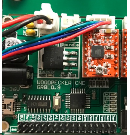

Locouarn Posté(e) Novembre 26, 2018 Posté(e) Novembre 26, 2018 (modifié) Question bête : Il n'y a que 3 moteurs ? (ça semble évident...) Pas de dissipateurs sur les drivers ? Un gros plan (ou autre) montrant l'affectation détaillée des broches du grand connecteur serait utile. J'en ai trouvé une ICI. Et là, un sujet qui traite du Grbl propre à cette carte : https://github.com/gnea/grbl/issues/336 Il y a plusieurs version, j'avoue que je n'ai pas tout lu. Encore un sujet intéressant ici : https://www.cnczone.com/forums/chinese-machines/348746-cnc-forum.html Dans cette vidéo, avec Candle.exe, le même problème de caractères bizarres que toi (après 2 mn) : Modifié (le) Novembre 26, 2018 par Locouarn

serge69 Posté(e) Novembre 27, 2018 Auteur Posté(e) Novembre 27, 2018 Bonjour, J'avais aussi essayé candle , même cas, marche très bien avec carte d'origine et très mal avec carte Aduino+sheild….. Plus aucun doute cela vient bien de la carte Arduino+sheid , ou plus probablement de son chargement Je vais essayer de trouver une solution pour l'ancienne carte, je verrai plus tard pour l'Aduino+sheild et son probleme de téléchargement du GRBL….. Effectivement pas de radiateurs, je peux toujours en ajouter, bon, pour les essais, ça ne chauffe pas du tout …. Meri pour les informations, je vais regarder et te tiens aux courant e la suite …...
Darkblur_seb Posté(e) Novembre 27, 2018 Posté(e) Novembre 27, 2018 Salut J'ai la même carte que toi, et les end stod se cablent en bas à droite il y a une heure, serge69 a dit : , sur les connecteurs dupont. Zen, Yen et Xen... Ensuite, tu as peut-être une différence de version grbl. La carte que nous avons, c'est du grbl 0.9. Sur l'arduino+shield, c'est du 1.1 il me semble. Ensuite, pour le shield, as-tu bien réglé les distances en fonction des pas sur le soft, et l'accélération et la vitesse. J'avais du revoir la vitesse max car j'avais une perte de pas. Ce qui revient à ton bruit, si je lui demandais un déplacement long (10cm). Enfin, personnellement, pour communiquer avec ma carte, j'utilise l'ide arduino et grbl controller pour usiner. 1
serge69 Posté(e) Novembre 27, 2018 Auteur Posté(e) Novembre 27, 2018 Je n'ai pas changé le GRBL sur la carte, il était installé à l'origine par le vendeur, tout fonctionne, trés bien , mis à part les endstops qui ne font rien , probablement un probleme de parametrage, ils sont bien sur cablés sur le connecteur en Xen, Yen, Zen…... Cela doit dépendre du config.h mais je ne peut pas modifier le RGBL , je n'ai pas celui qui correspond à ma carte, ou le trouver ??????Autrement tout fonctionne normalement, les vitesses, les sens les dépacement …… Seuls les endstops, n'agissent pas ?????????

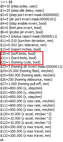

Darkblur_seb Posté(e) Novembre 27, 2018 Posté(e) Novembre 27, 2018 Effectivement, en regardant les fichiers, je n'ai pas de quoi flasher le firmware, contrairement à l'imprimante. Mais normalement, si tu tape $20=1, tu dois pouvoir activer tes contacteurs, ou du moins, que grbl en tienne compte. Après, tu devrais pouvoir tester ça, il faudra d'ailleurs vérifier si ils sont en inversés ou pas... GRBL0.9 software Instructions.doc 1
Locouarn Posté(e) Novembre 27, 2018 Posté(e) Novembre 27, 2018 il y a 2 minutes, Darkblur_seb a dit : Mais normalement, si tu tape $20=1, tu dois pouvoir activer tes contacteurs $20 concerne les soft limits, pas les contacteurs (à activer en priorité par $22).
Locouarn Posté(e) Novembre 27, 2018 Posté(e) Novembre 27, 2018 Il y a 15 heures, Locouarn a dit : Et là, un sujet qui traite du Grbl propre à cette carte : https://github.com/gnea/grbl/issues/336 Il y a plusieurs version, j'avoue que je n'ai pas tout lu. Serge, tu as lu entre les lignes ? Le Grbl de la carte Woodpecker est sur Github. Mais attention aux version effectivement, c'est un point sensible.
Darkblur_seb Posté(e) Novembre 27, 2018 Posté(e) Novembre 27, 2018 il y a 3 minutes, Locouarn a dit : $20 concerne les soft limits, pas les contacteurs (à activer en priorité par $22). Effectivement $20 soft limit, $21 hard limit, $22 homing Config grbl 0.9j sur github Bon, je crois que je vais arrêter de répondre aujourd'hui, je dis pas mal de m... 1
Locouarn Posté(e) Novembre 27, 2018 Posté(e) Novembre 27, 2018 Dans la mesure où j'ai pris le parti de fixer (par les contacts) mon "home" en avant (Y) à gauche (X) et broche en haut (Z), la fonction "hard limit" ne m'apporte non seulement aucun avantage mais de plus me fout le bazar. A mon humble opinion, la fonction "hard limit" n'a un réel intérêt que si on a des contacts à chaque extrémité des courses. Pour avoir exploré à peu près toutes les possibilités de configuration (en notant à chaque fois les conséquences !), j'ai opté pour le plus simple de mon point de vue : - Homing devant à gauche, par les contacts fins de courses, - Pas de "soft limits" ni de "hard limits" (on voit bien à l'écran et/ou par les coordonnées maxi si le travail sort de la zone utile !), - Mise à zéro des coordonnées machine (la référence du Gcode) ET travail au point de homing (ou à des coordonnées atteintes manuellement), par un simple fermer/ouvrir de CNCjs. Je ne dis pas que c'est la meilleure solution ni celle qui est "dans les livres", mais c'est celle qui me donne le meilleur agrément d'utilisation.

Locouarn Posté(e) Novembre 30, 2018 Posté(e) Novembre 30, 2018 Le fonctionnement de quel logiciel ? Je n'arrive plus à suivre. Tu as bien : - Soit la carte Woodpecker avec son Grbl 0.9 spécifique (https://github.com/gnea/grbl/issues/336) - Soit la carte arduino + CNC shield avec du Grbl 1.1 standard Et pas un mélange des deux ? J'aimerais déjà bien savoir ce que tu voudrais faire des endstops en dehors du homing, parce que je ne leur vois aucune autre utilité. Et puis la programmation arduino, c'est juste du C avec beaucoup de modules prédéfinis...
serge69 Posté(e) Novembre 30, 2018 Auteur Posté(e) Novembre 30, 2018 En fait, j'ai le même, problème dans les deux cas , de non fonctionnement, des endstops….. J'ai fais deux montages; le premier utilise la machine avec la carte woodpecker (GRBL 0.9), le deuxième , est un montage volant avec , Arduino+shield (GRBL1.1), cablé sur 3 moteurs et des switches …... J'ai exactement le même problème dans les deux cas les endstops, ne servent à rien…... Je voudrais que s endstops fonctionnent, pour deux raisons: 1) Pouvoir avoir la fonction Homming …... 2) Pouvoir interrompre la machine si elle part dans la nature ( hors limites ) …. Deux raisons indispensables ……. J'ai bien sur la possibilité d'utiliser soit le premier système , soit le second ……. Le premier me semble plus logique et me libérerait la carte Arduino pour d'autres projet (entre autre un scanner pour gérer la rotation et le balayage)
