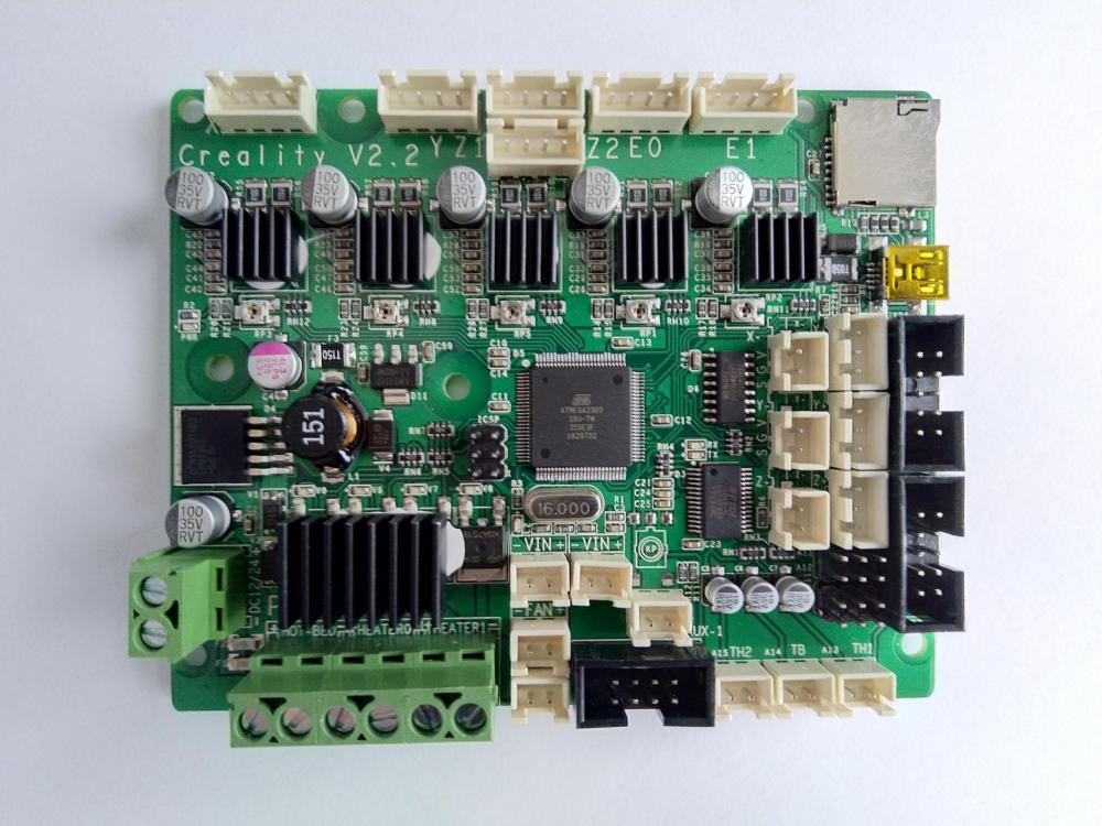

Bosco2509 Posté(e) Novembre 24, 2018 Partager Posté(e) Novembre 24, 2018 Salut ! Elle viens d'arriver ! Et... mon regard s'est porté sur l'inscription : V2.2 ... Sur ma commande, il était indiqué V2.1 pour CR-X... et je reçois une V2.2. Promis ! Je ne plaindrais plus ! Ils sont fumés... je sait pas quoi... expédié Mardi Soir... depuis la Chine... dédouanement en Chine Mercredi... reçu ce Samedi. 4 jours... je suis content ! Ok... je l'avoue... j'ai payé un supplément "Aliexpress Shipping" de 1,93€. Mais à la fois... je suis frustré... je peut pas encore en profiter... vue que j'ai pas reçu le reste... et par précaution, je vais pas la monter. Je vais attendre la nouvelle alimentation. Alors pour en revenir à la carte : OUI ! Elle est compatible 12V et 24V ! C'est indiqué DC12/24V Vu qu'il n'y a quasiment aucune différence de prix... entre le V2.1 et cette V2.2... et qu'on y gagne le 2e extrudeur... et la possibilité du 24V... c'est un investissement rentable... Si d'aventure vous voulez changer... je vous recommande la V2.2. Donc piqûre de rappel, voici le lien pour la trouver : https://fr.aliexpress.com/item/Creality-3D-Mise-Niveau-CR-10X-V2-1-Carte-M-re-carte-m-re-Firmware-Flash/32948835554.html?spm=a2g0s.9042311.0.0.13236c37hYQ8vm Lien vers le commentaire Partager sur d’autres sites More sharing options...

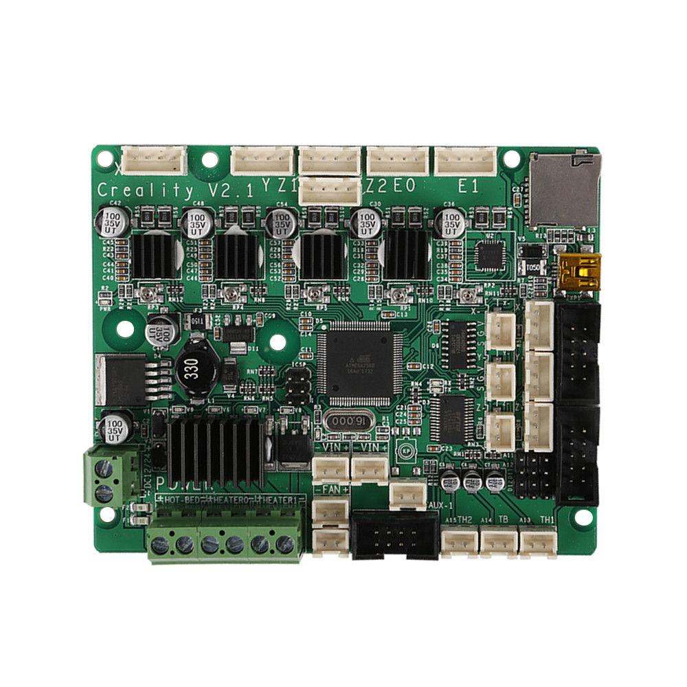

bernard3D Posté(e) Novembre 24, 2018 Partager Posté(e) Novembre 24, 2018 Cool.... Curieux de connaître les différences par rapport à la v2.1. (pour mémoire la v2.1 avait déjà le 2e extrudeur et la compatibilité 12/24V). Lien vers le commentaire Partager sur d’autres sites More sharing options...
Bosco2509 Posté(e) Novembre 24, 2018 Auteur Partager Posté(e) Novembre 24, 2018 il y a une heure, bernard3D a dit : Cool.... Curieux de connaître les différences par rapport à la v2.1. (pour mémoire la v2.1 avait déjà le 2e extrudeur et la compatibilité 12/24V). Excellente question... Si je compare à la V2.1 que j'ai : Si je met de côté l'absence sur la mienne du 2e extrudeur... elles sont quasi identique... Niveau firmware... il est en 1.1.8... il y a du progrès... mais perso... il sera flashé pour être mis en 1.1.9 (et dans la langue de Molière). Lien vers le commentaire Partager sur d’autres sites More sharing options...
roro13014 Posté(e) Aout 25, 2019 Partager Posté(e) Aout 25, 2019 bonjour la V 2.2 est elle affublée des TMC 2208 comme sur la 1.1.5? vu qu'elle est installée sur les nouvelles ender 5 plus. Lien vers le commentaire Partager sur d’autres sites More sharing options...
Poisson21 Posté(e) Aout 25, 2019 Partager Posté(e) Aout 25, 2019 Hello, Pas à ma connaissance, j'en ai une avec le 5eme drivers installé et c'est exactement les mêmes que sur la v2.1 que j'avais juste avant. Lien vers le commentaire Partager sur d’autres sites More sharing options...
bernard3D Posté(e) Aout 25, 2019 Partager Posté(e) Aout 25, 2019 Il y a 3 heures, roro13014 a dit : a V 2.2 est elle affublée des TMC 2208 comme sur la 1.1.5? vu qu'elle est installée sur les nouvelles ender 5 plus. Non, d'après cette présentation de la Ender 5 Plus, ce sont bien des A4988 qui sont montés sur la carte v2.2. Lien vers le commentaire Partager sur d’autres sites More sharing options...
