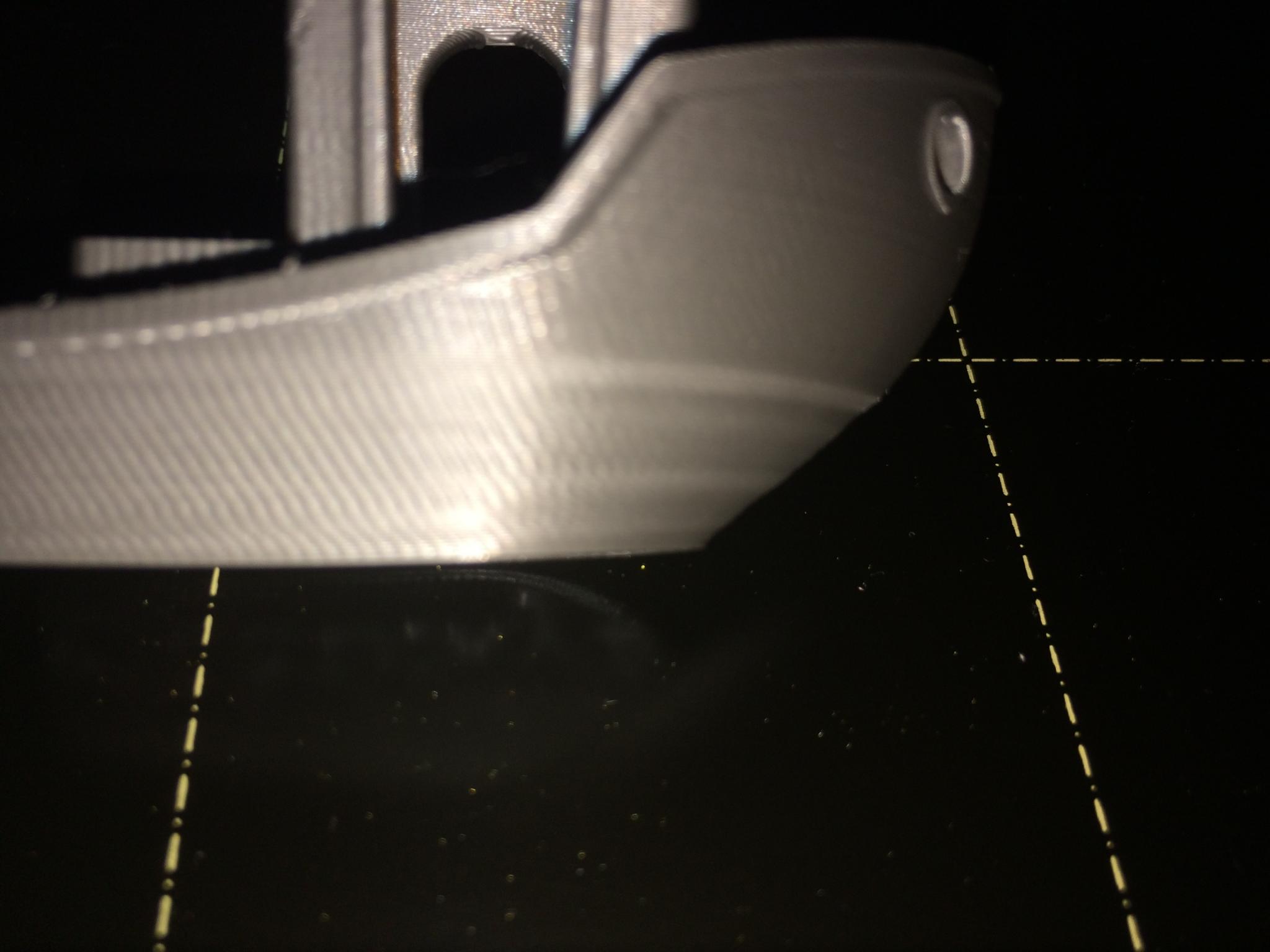

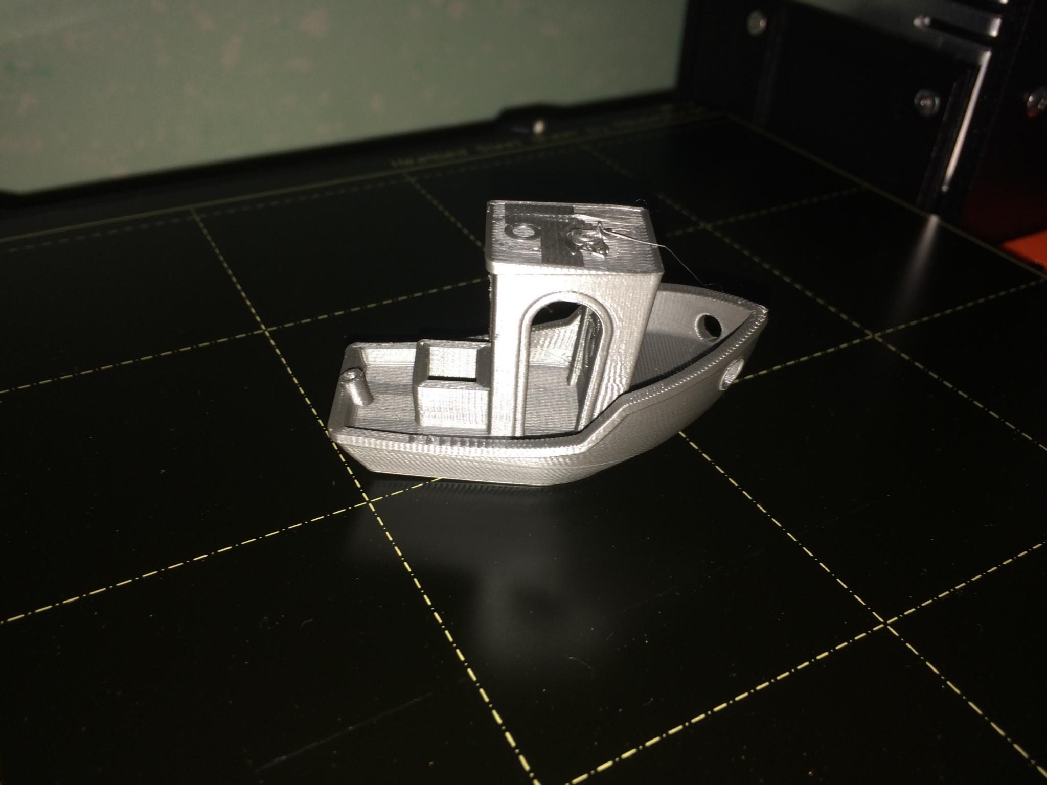

Mickael432 Posté(e) Novembre 24, 2018 Posté(e) Novembre 24, 2018 (modifié) Bonjour à tous, J'ai effectuer ma première impression sur ma Prusa i3 mk3 cette après-midi, la pièce s'est décoller vers 79%. J'ai remarquer un décollement sur l'avant du benchy vers le milieu de l'impression. Désolé pour la qualité des photos. Modifié (le) Novembre 24, 2018 par Mickael432

lion02 Posté(e) Novembre 24, 2018 Posté(e) Novembre 24, 2018 Bonsoir, A voir la photo avec le dessous du bateau, je dirai que la première couche nest pas assez écrasée lion02 1
Antho.breizh Posté(e) Novembre 24, 2018 Posté(e) Novembre 24, 2018 Ouaip encore un probléme de réglage de plateau ....
Mickael432 Posté(e) Novembre 24, 2018 Auteur Posté(e) Novembre 24, 2018 Pour revenir au filament c'est celui-ci que j'ai. https://shop.prusa3d.com/fr/filament/46-filament-pla-argent-1kg.html#
Mickael432 Posté(e) Novembre 24, 2018 Auteur Posté(e) Novembre 24, 2018 (modifié) Avant de commencer mes autres impressions, j'ai refait un paramétrage de level en z de mon bed avec une feuille comme expliquer dans la vidéo. Ensuite mes deux impressions (porte-clé + decapsuleur) ont tenues sur le plateau. Modifié (le) Novembre 24, 2018 par Mickael432

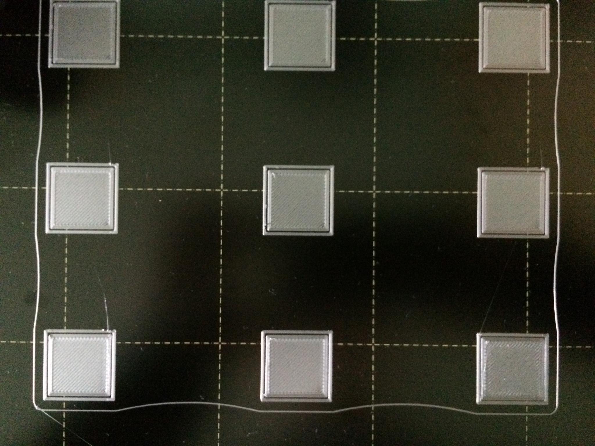

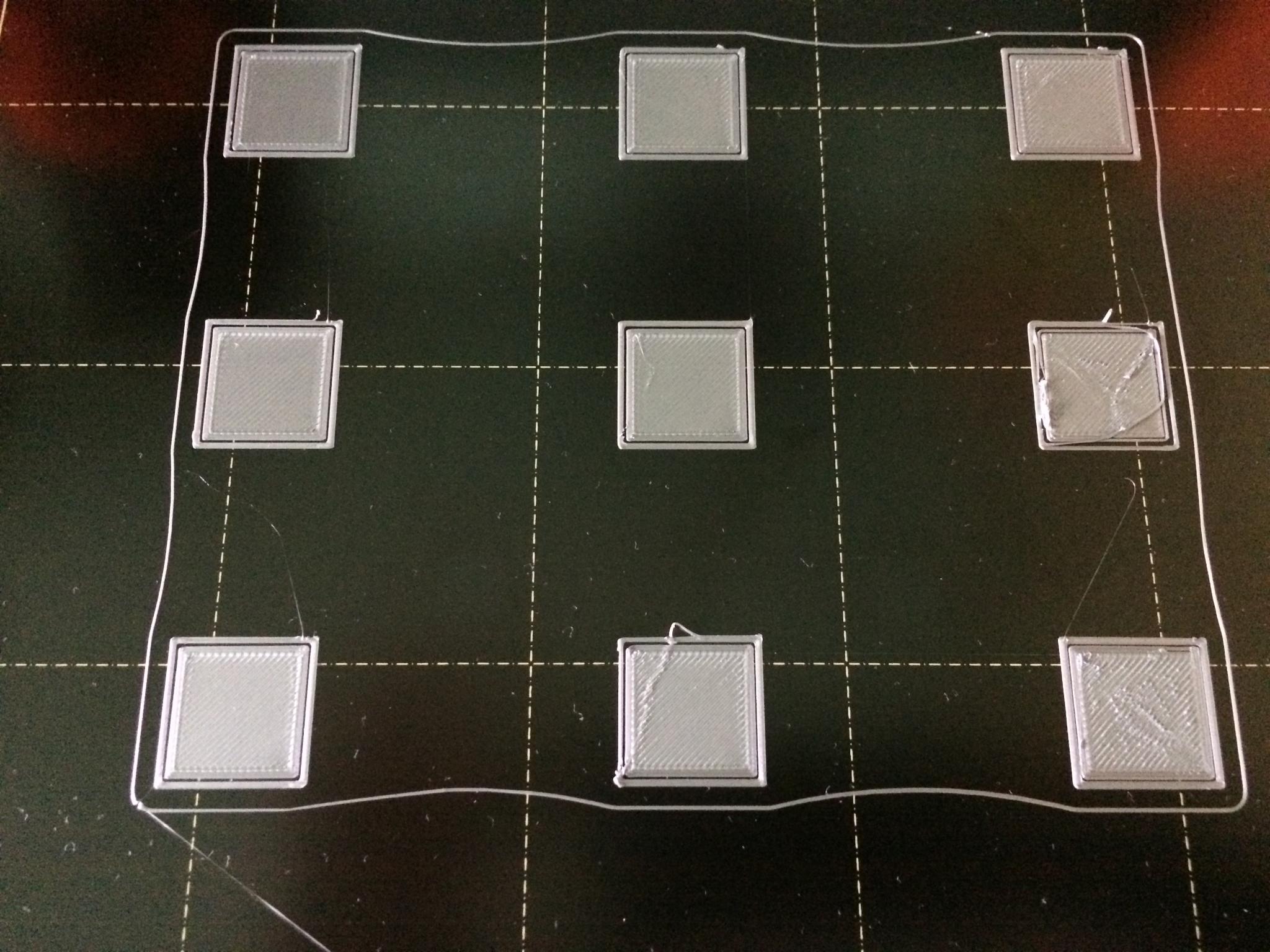

Mickael432 Posté(e) Novembre 25, 2018 Auteur Posté(e) Novembre 25, 2018 (modifié) J'ai effectuer de nouveau test, voici quelque photo. Extrudeur : 210° (Conseiller sur la bobine 200-220) Plateau : 60 ° Hauteur de couche : 0.15 mm Densité du remplissage : 20% Vitesse d'impression : 45 mm/s Vitesse du ventilateur : 100% Des idées pourquoi les impressions à droite merdouille ? Modifié (le) Novembre 25, 2018 par Mickael432
lion02 Posté(e) Novembre 25, 2018 Posté(e) Novembre 25, 2018 On en revient toujours au réglage du plateau, est ce que tu as bien calibré ton z au quatre coins. lion02
Antho.breizh Posté(e) Novembre 25, 2018 Posté(e) Novembre 25, 2018 +1 sur le calibrage de ton plateau ... n'oublie pas que tu veux travailler à 0.15 mm pourquoi pas 0.1 ou 0.2 parce ce que travailler au centième cela devient raide pour une simple MK3 !!!!
Mickael432 Posté(e) Novembre 25, 2018 Auteur Posté(e) Novembre 25, 2018 Je pense que j'ai bien calibrer, j'ai ajuster via mon menu via une option : "6.3.9.1 Correction du niveau du lit (kit uniquement) Une correction du niveau du lit est une fonctionnalité avancée qui a été introduite dans le firmware 3.0.6 et qui permet aux utilisateurs avancées de corriger les moindres imperfections de la première couche. Cette fonctionnalité peut être trouvée dans "Calibration - Bed level correction" . Par exemple, si la première couche semble être légèrement plus écrasée sur le côté droit, vous pouvez virtuellement relever la buse de +20 microns du côté droit. Des réglages sont disponibles pour la gauche, la droite, l'avant et l'arrière. La limite est de +-50 microns et même +-20 microns peuvent faire une grande différence. Quand vous utilisez cette fonction, faites de petits changements de façon incrémentale. Une valeur négative reviendra à abaisser le lit dans la direction sélectionnée." Vue que j'ai la sensation que mon plateau est plus haut à droite et légèrement devant à droite, j'ai rajouter +10 et +5 pour la hauteur.
