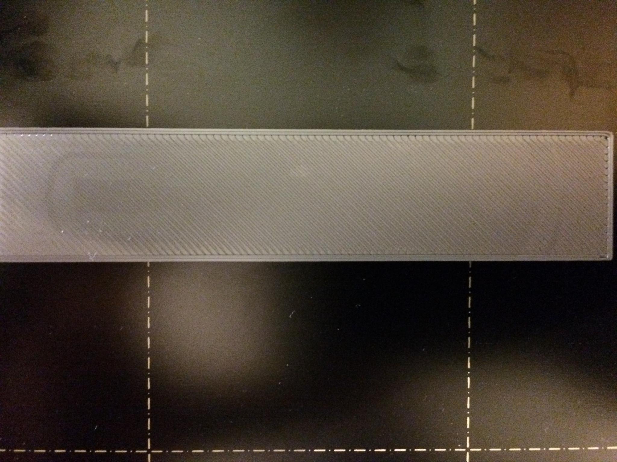

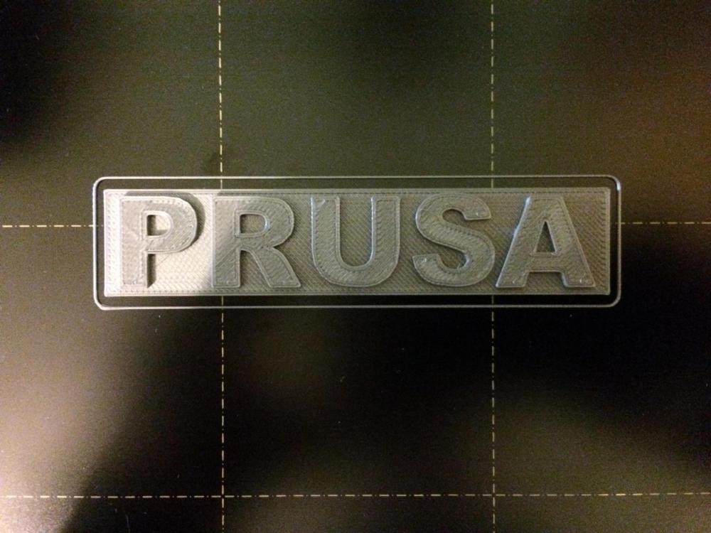

lion02 Posté(e) Novembre 25, 2018 Partager Posté(e) Novembre 25, 2018 Sur ma prusa I3 je print en ABS couche 0.1 . Pour verifier que la première couche est parfaite je verifie qu'elle a un aspect lisse sans pratiquement aucune bande de print apparente. Ton plateau a l'air bien réglé maintenant lion02 Lien vers le commentaire Partager sur d’autres sites More sharing options...

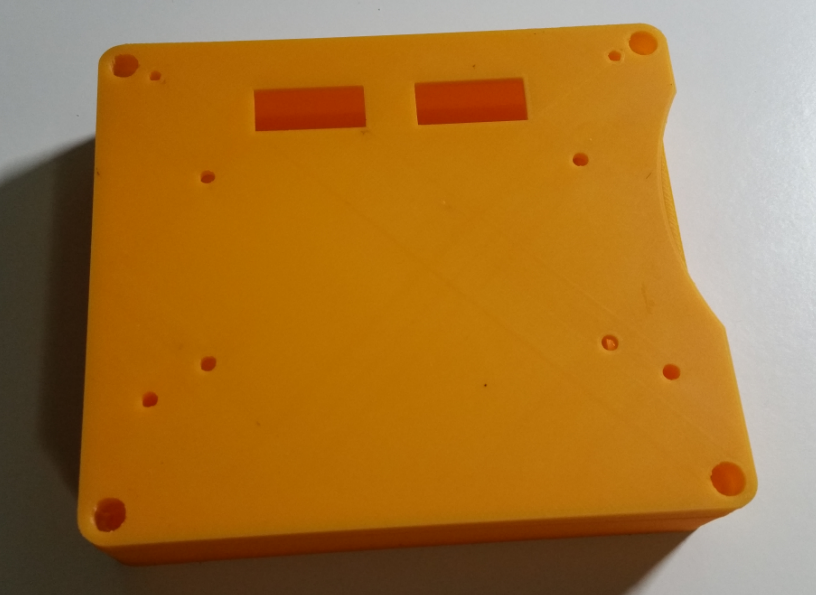

Mickael432 Posté(e) Novembre 25, 2018 Auteur Partager Posté(e) Novembre 25, 2018 Autre impression de test avec un gcode directement fourni ds la carte sd de l'imprimante. Sur la deuxième photo, on voit un peu l'impression précédente (rupture de nettoyant). Mais c'est lisse. Lien vers le commentaire Partager sur d’autres sites More sharing options...
lion02 Posté(e) Novembre 25, 2018 Partager Posté(e) Novembre 25, 2018 Tu avances et la qualité est au rendez vous. Quand je parle d'une surface lisse il s'agit de l'apparence ci dessous Il sagit d'ABS par contre lion02 Lien vers le commentaire Partager sur d’autres sites More sharing options...

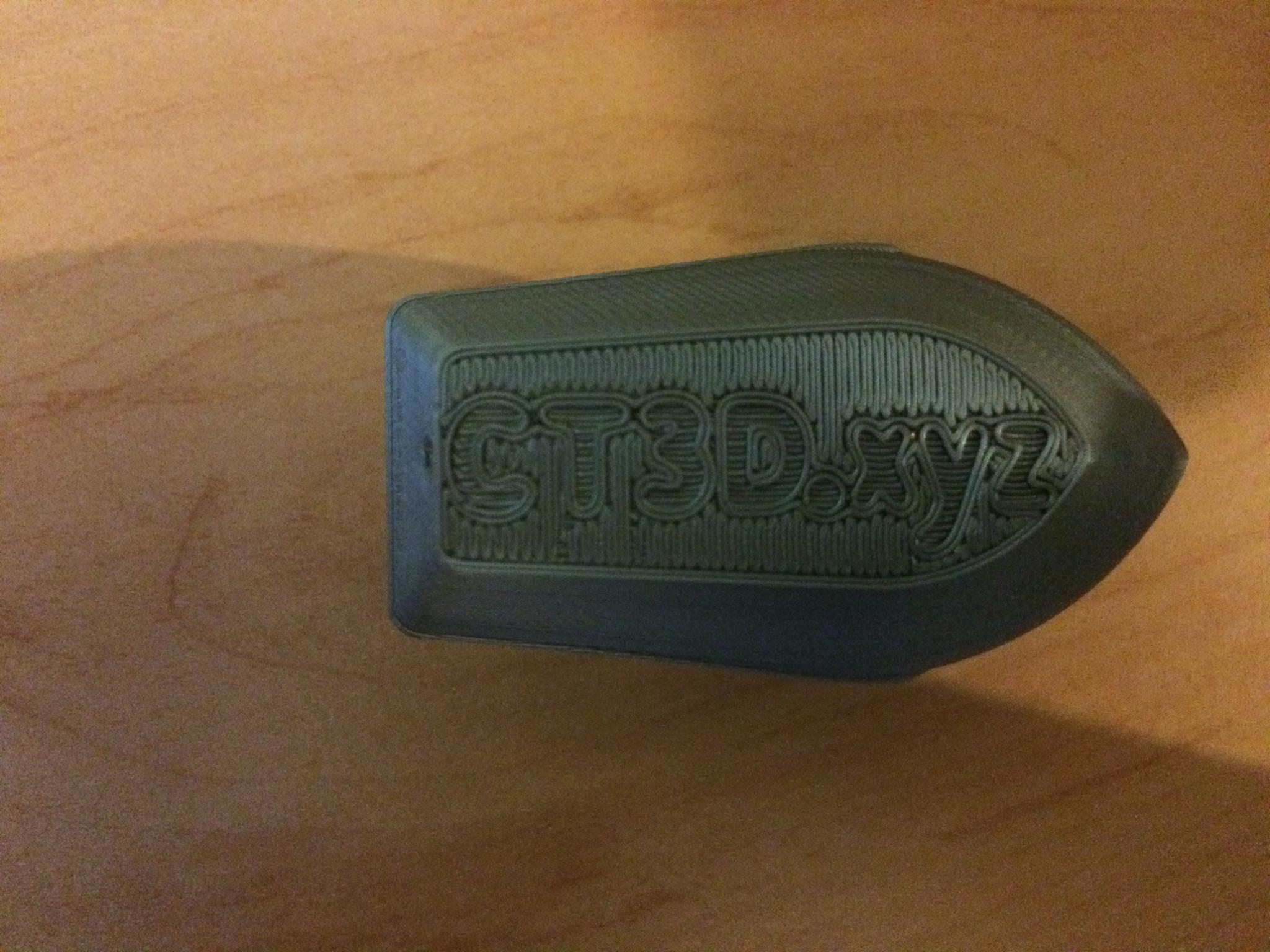

v tec Posté(e) Décembre 2, 2018 Partager Posté(e) Décembre 2, 2018 Le 24/11/2018 at 16:57, Mickael432 a dit : Voila une photo du dessous (premiere couche). moi je donne mon avis de non expert mais la calibration du lit, donne une couche superieur a celle ordonnée par le gcode, du coup, la premiere couche n'adhere pas assez, car elle n est pas assez ecrasée Lien vers le commentaire Partager sur d’autres sites More sharing options...
Mickael432 Posté(e) Décembre 2, 2018 Auteur Partager Posté(e) Décembre 2, 2018 Depuis j'ai modifié le offset en Z via le menu LCD, depuis je n'ai pas eu de décollement. Faut que réimprime un second benchy pour voir la différence. Lien vers le commentaire Partager sur d’autres sites More sharing options...
v tec Posté(e) Décembre 2, 2018 Partager Posté(e) Décembre 2, 2018 c est super propre... Lien vers le commentaire Partager sur d’autres sites More sharing options...
