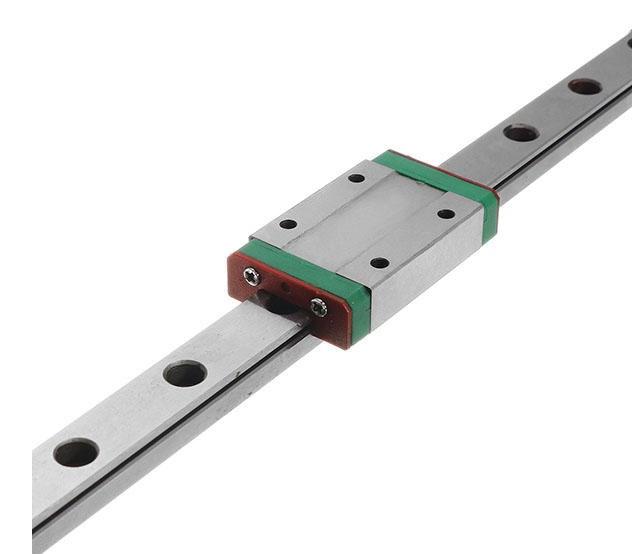

Après une petit recherche sur le forum, je n'ai rien trouvé sur ces rails lineaires.....
Qui aurait testé ça ?
Je viens de commander  un rail pour monter sur l'axe X  . Un retour dès que j'aurais testé....

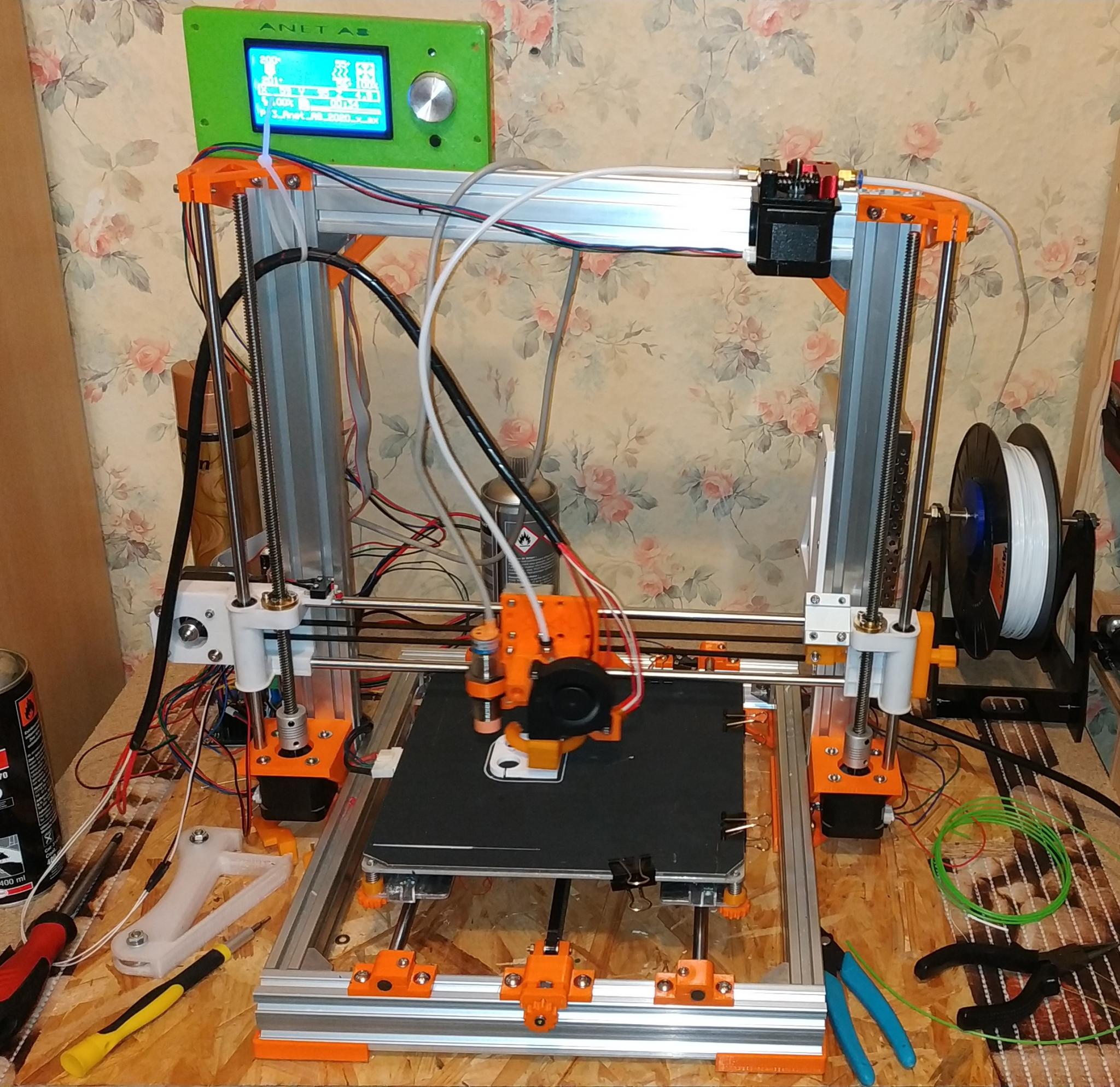

J'ai reçu le matos Hier. Je vais pourvoir commencer a travailler sur ce projet 😀
Je pars pas d'une feuille blanche. D'autres projets un peu similaire au mien existent. Mais ma particularité, c'est que je veux mettre un rail MGM que sur la X et ne rien changer sur les axes Y-Z.  J'ai pas trouvé ce genre de projet a base de rail MGM. Il en existe mais avec des galets montés directement sur le profilé alu 20x20 pas avec un rail linéaire. J’improviserais au fil du montage .... 😋
Pour le rail linéaire on a à peu prés le même type de fortement que les roulements sur les arbres de la anet. Par contre , il n'y a pas un centième de millimètre de jeu dans tout les axes.

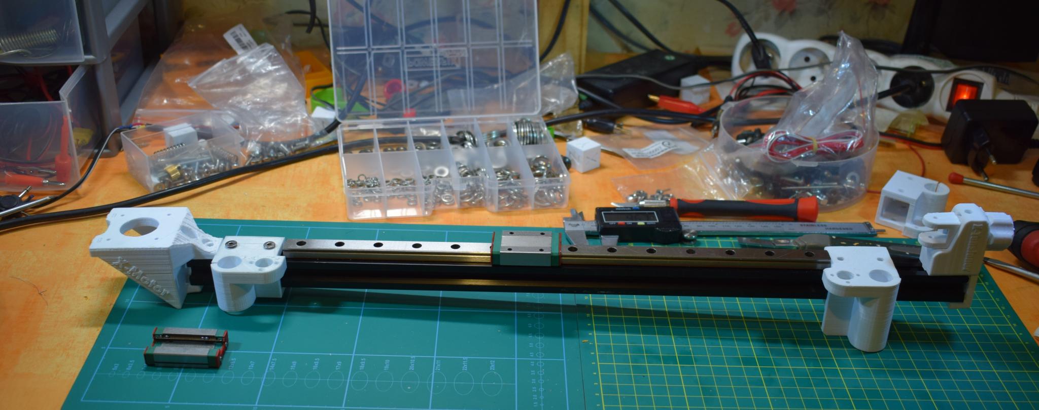

J'ai déjà fixé le rail sur le profilé alu 20x20 pour avoir aperçu
Me reste plus qu'a monter ça sur..... ça.
Modifié (le) par medmed

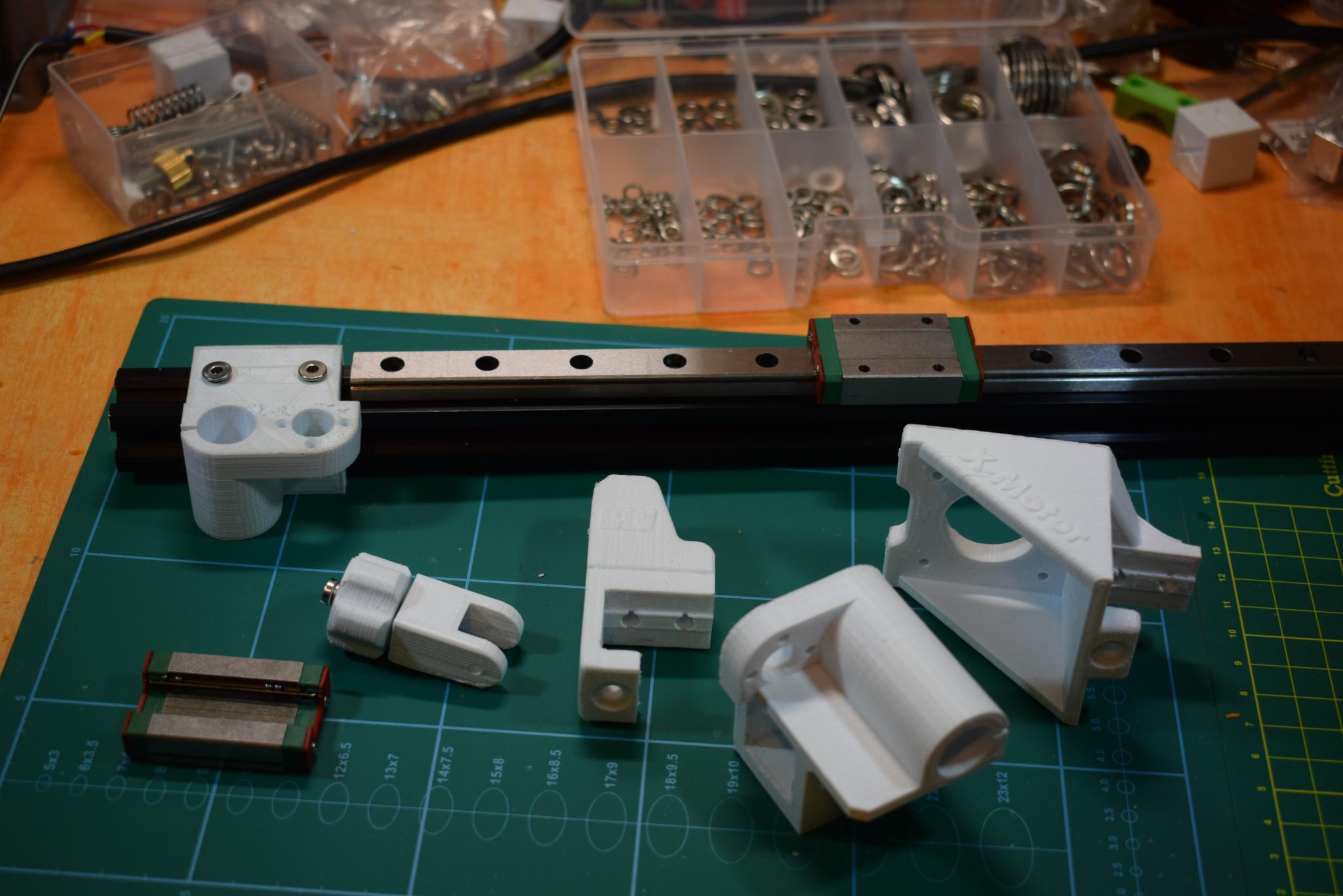

Mon projet avance..  😋
En fait j'ai un mixte deux modèles differents pour arriver a ce que je voulais.
Sur le premier --->  https://www.thingiverse.com/thing:2088574
J'ai pris les fichiers des supports des tiges lisses et filetés des Z gauche et droit.
Sur le second ---> https://www.thingiverse.com/thing:2567757
J'ai pris les fichiers concernant le support moteur x  ainsi que tout le système guidage courroie  + le support E3dv6.

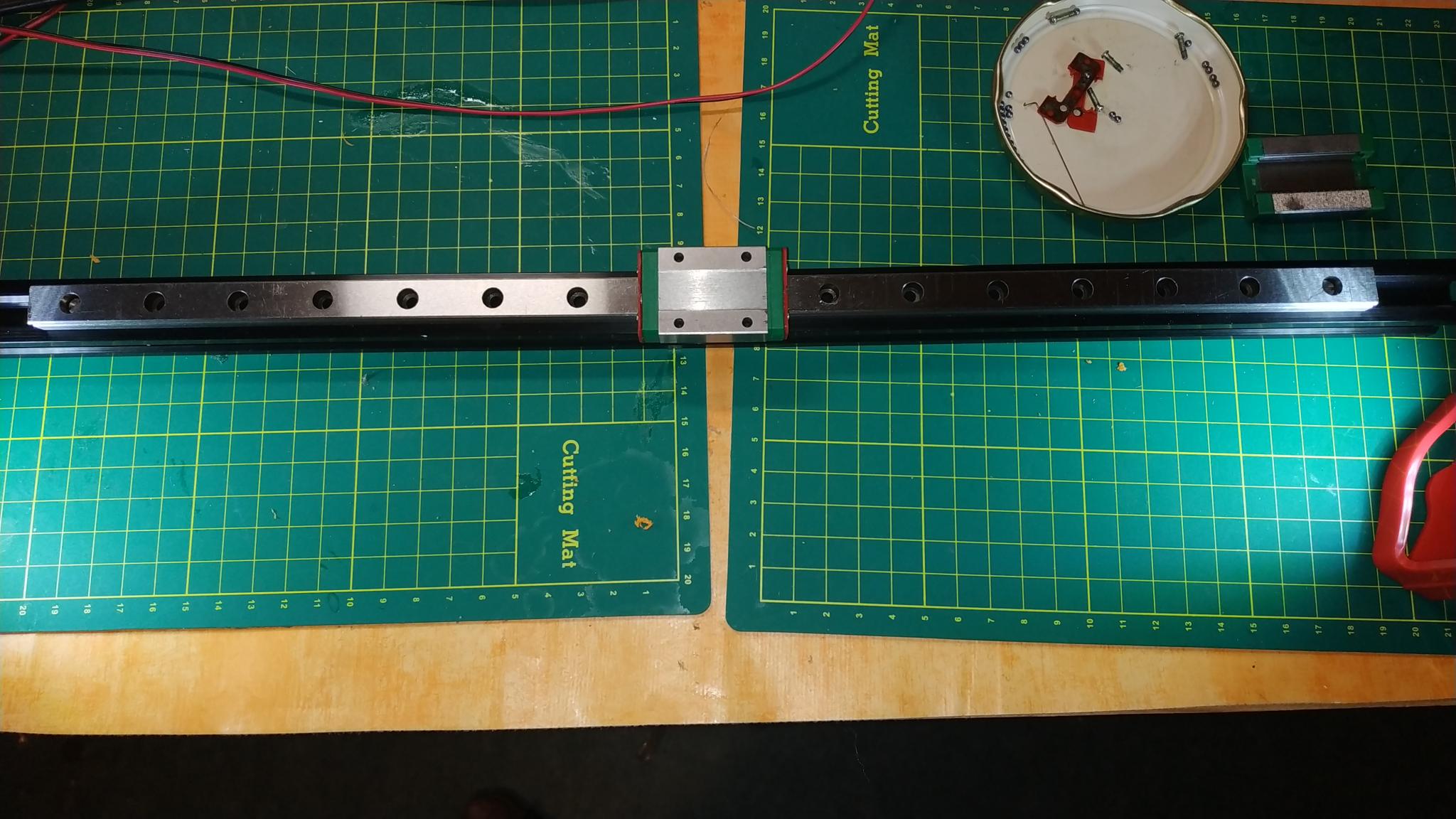

Je pense avoir bien avancé en deux jour.  Le rail MGN12 de 400mm etait trop long . Je pensais bien le projet compris . Je voyais comment coupé de l'acier trempé. Puis j'ai quand même tenté avec ma scie a métaux, et ça la fait à facilement, contrairement a ce que pensais.
Sauf imprévu je pense pouvoir attaquer le montage demain...
Bon le rail est monté.  😋
Reste plus qu'a mettre la courroie de l'axe X et je pourrais commencer les premiers tests cet après midi après calibrage buse , capteur et Marlin

J'ai fini les réglages. Là j'imprime un cube de test, puis un benchy. Ensuite je vous dis ce que j'en pense.
  • J'aime 2
  • 3 weeks later...
Le 16/01/2019 at 13:29, pingouin84 a dit :
@medmed alors sa donne quoi?
Ben, pas grand chose ...  🙂
En fait j'ai grillé un ventilo , du coup je peux plus faire de test. j'attends les pièces.

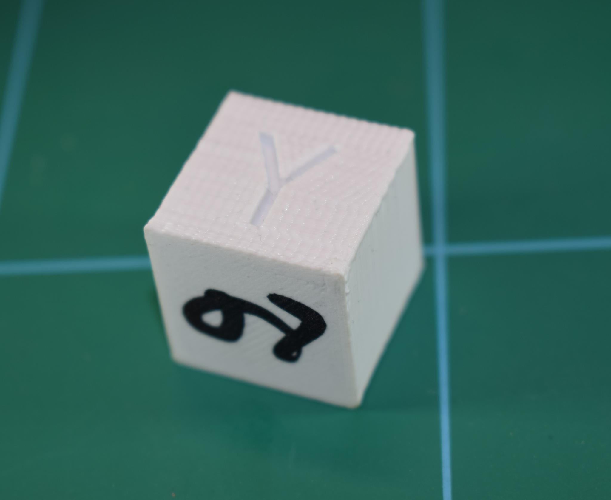

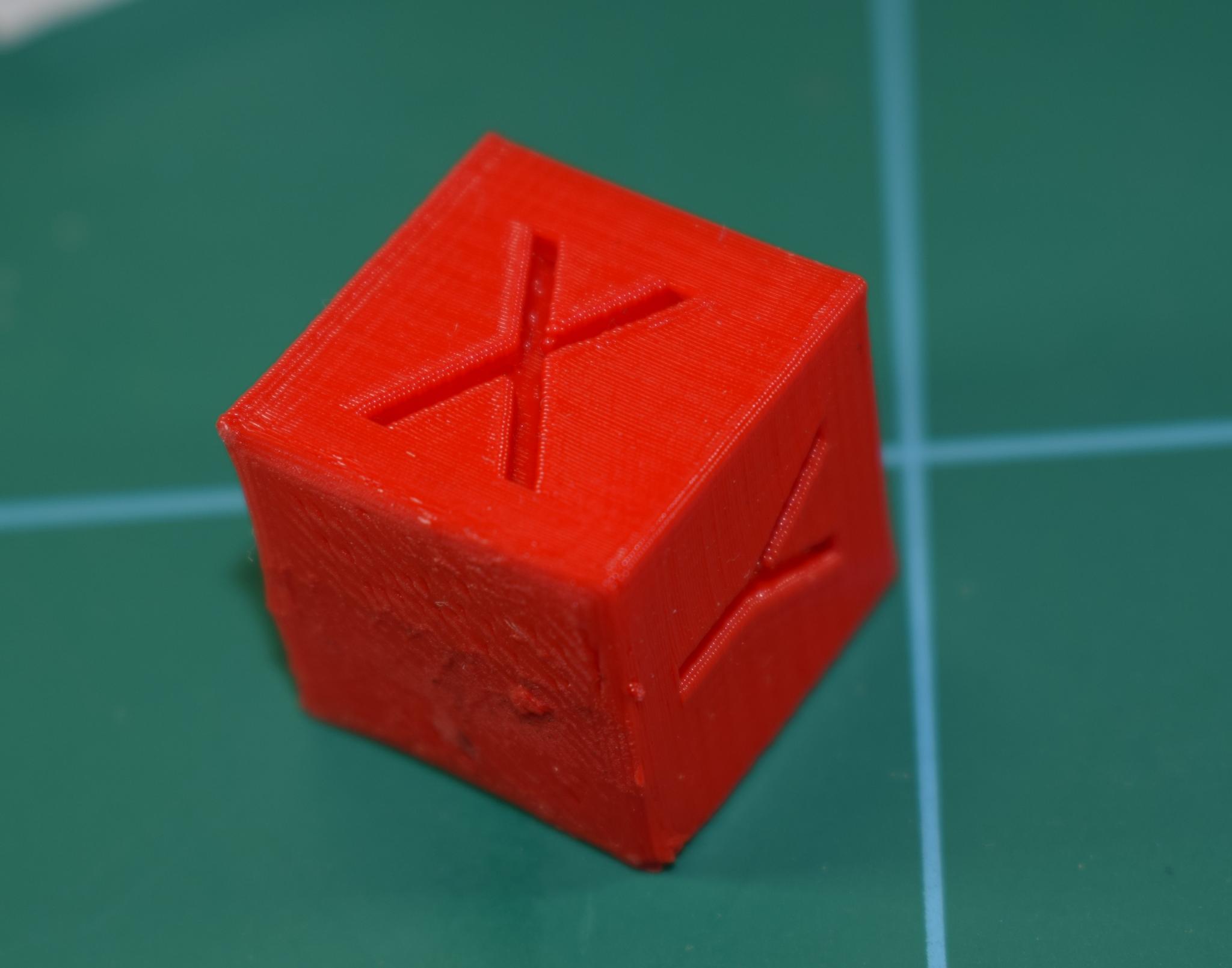

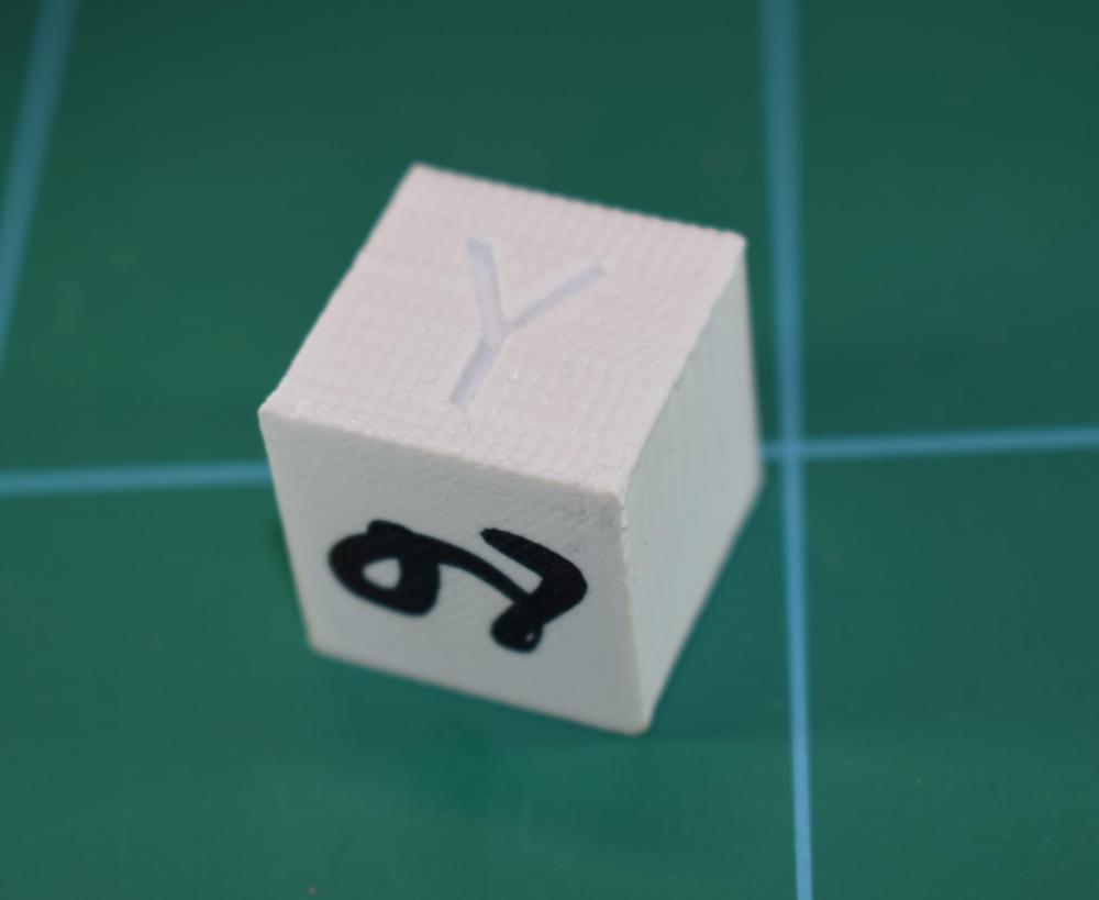

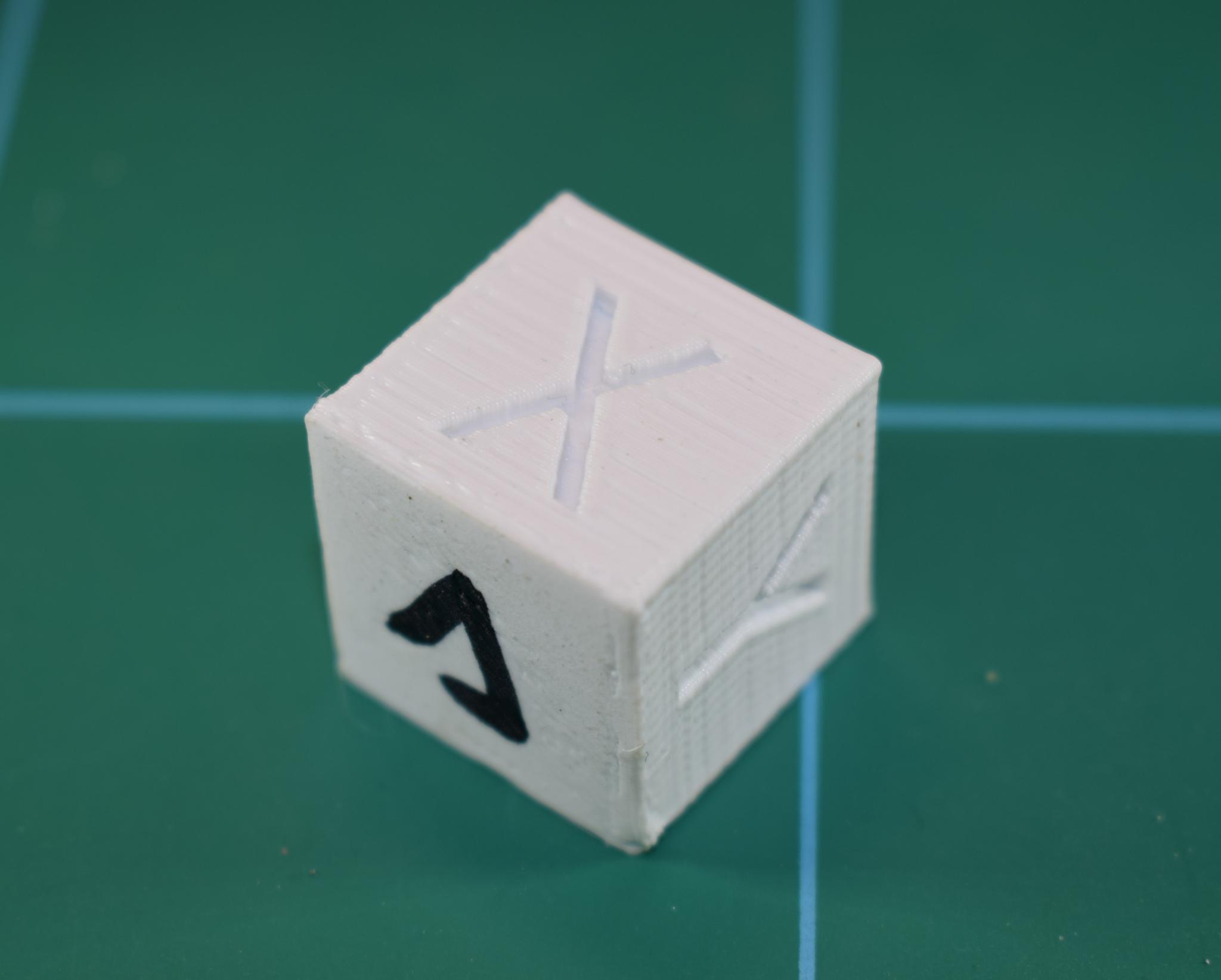

Mais j'ai quand même pu sortir deux trois cubes et je dois avouer que je suis un peu déçu du résultat. Je m'attendais a mieux dès le début.
Je pense avoir cerner le problème. Les vibrations....
Le support du 3DV6 ne va pas . Il répercute toutes les vibrations des ventilateurs à la buse, surtout celles du Hotend .
Idem pour le support du moteur X . L'emplacement du moteur est trop petit. Le moteur frotte sur les cotés du supports et répercute aussi les vibrations du moteur a l'axe X.
cube1.thumb.jpg.fe932557afae75d26176bdc03b078a4c.jpgcube3.thumb.jpg.7df0891085edd3628c5c592f3f5e1380.jpgcube4.thumb.jpg.49fbc183a8da29b20397941639767c35.jpg

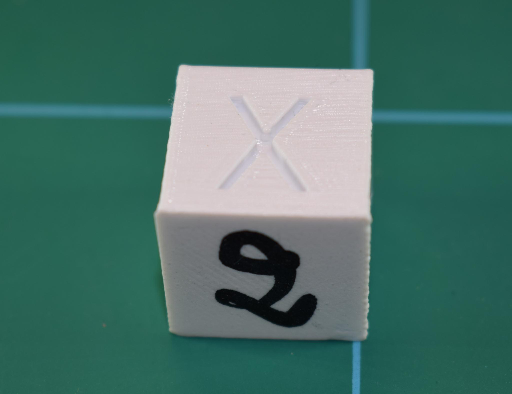

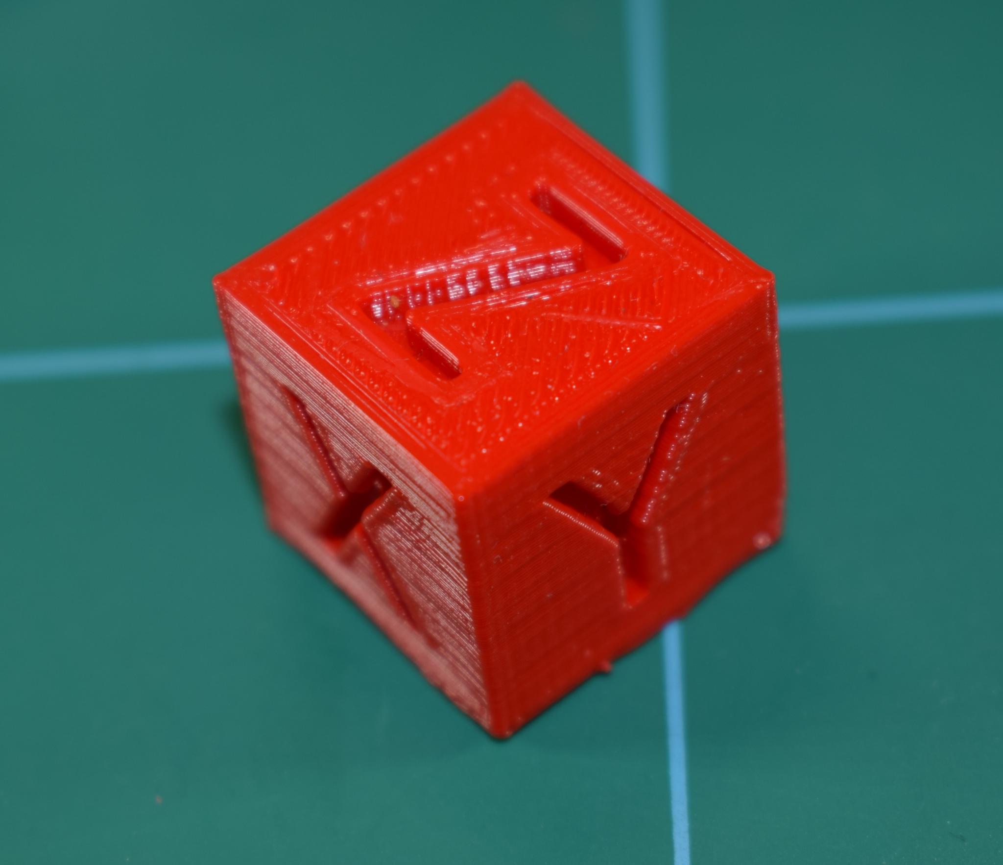

A comparer avec l'ancien axe X
cube7.thumb.jpg.fe8395f78dffde51e79c5a88623c4183.jpgcube8.thumb.jpg.577be4e546bde41826d8d47ed88bc0d5.jpg

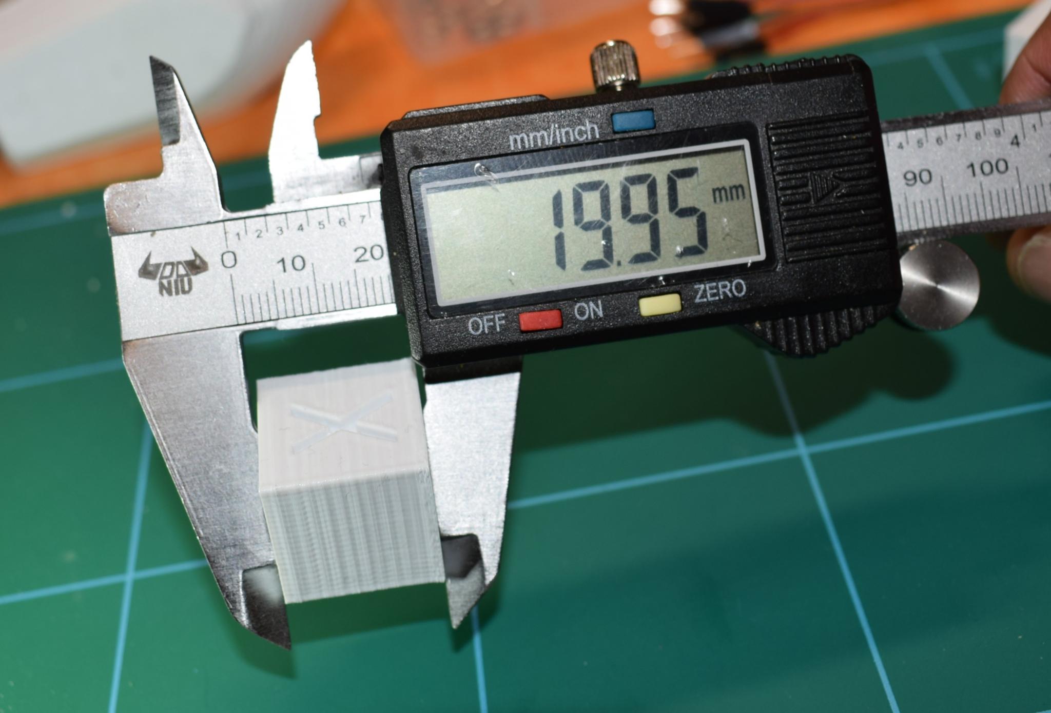

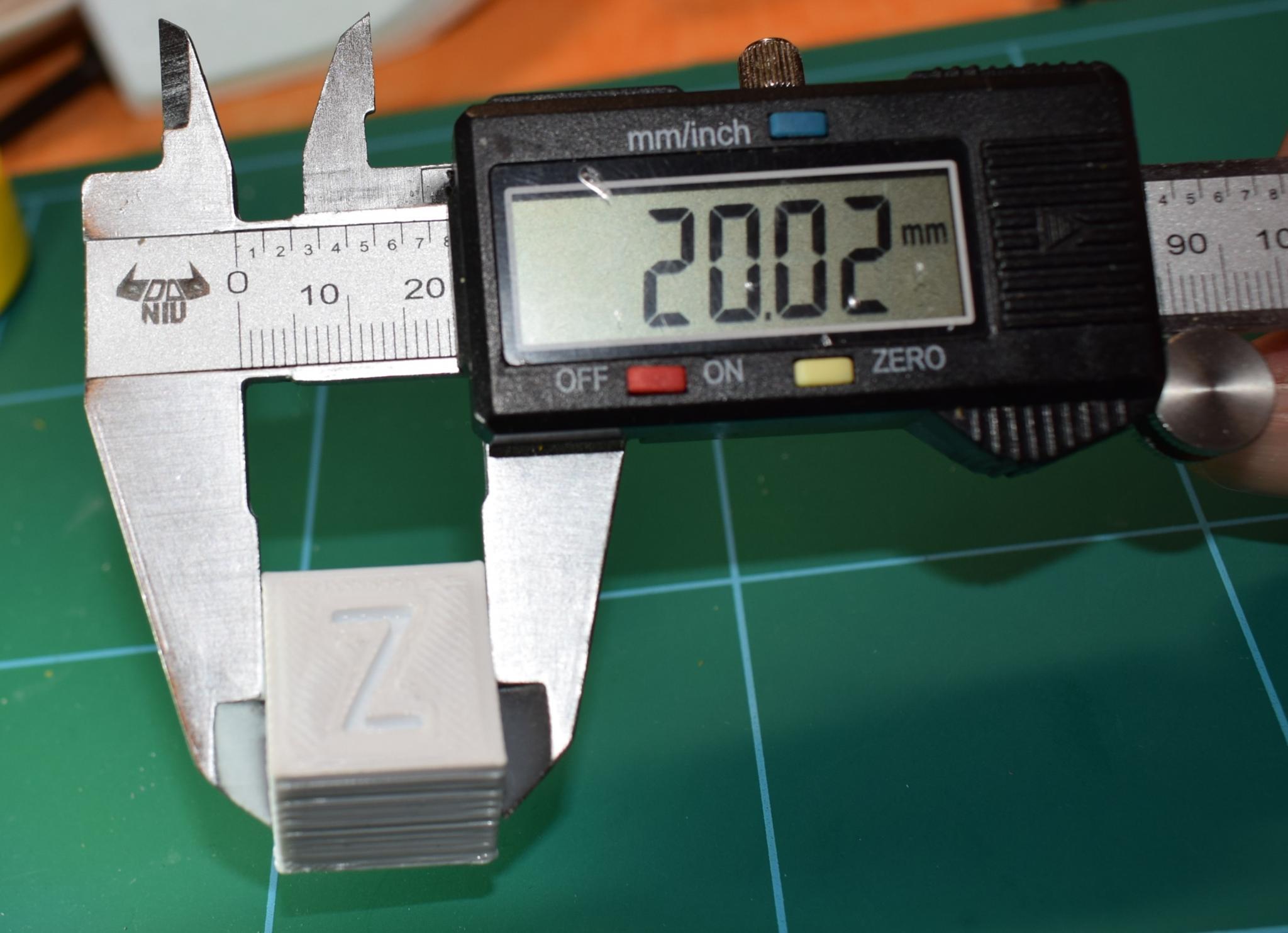

les côtes sont pourtant  excellentes.
cote2.thumb.jpg.ffc556b284f61d92243e4648cf376f58.jpgcote3.thumb.jpg.af51c3b4e120f29c192ee18b934471e3.jpg
