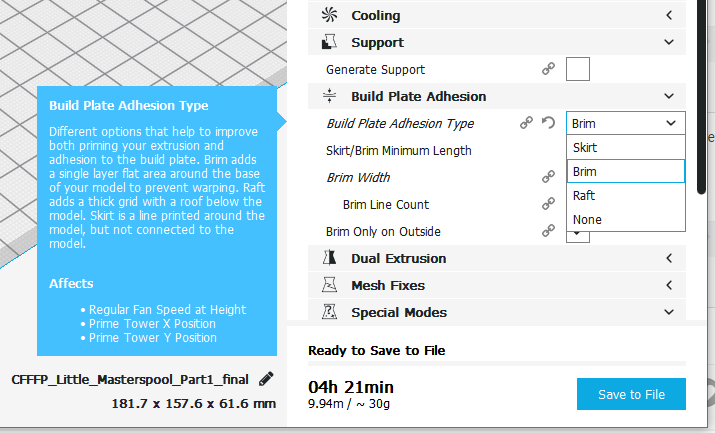

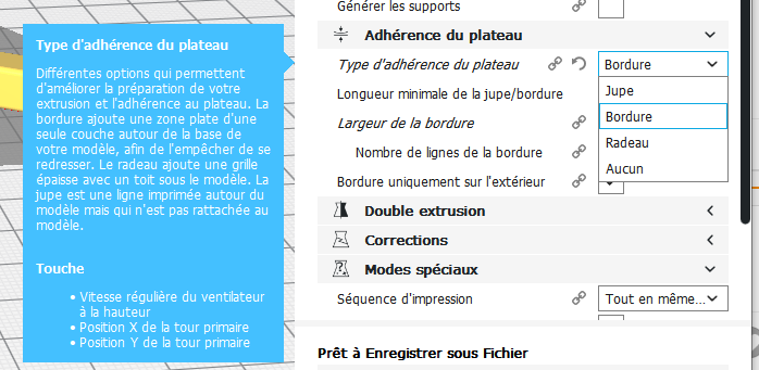

bemo47 Posté(e) Novembre 27, 2018 Auteur Posté(e) Novembre 27, 2018 petite question complémentaire, j'ai imprimé avec un brim de 4mm autour de la pièce, à la fin j'ai enlevé ce brim tout le tour de la pièce, mais est ce juste ce qu'il y a autour que l'on doit enlever ? ou y a t il aussi une couche sous la pièce qu'il faut aussi enlever ?

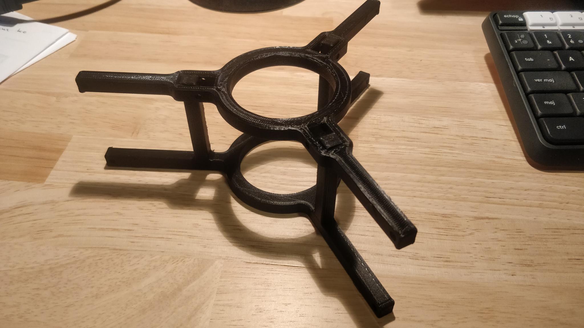

bemo47 Posté(e) Novembre 27, 2018 Auteur Posté(e) Novembre 27, 2018 voilà ce que ça donne, on dirait bien qu'il y a une couche en dessous qui est à enlever...
pascal_lb Posté(e) Novembre 27, 2018 Posté(e) Novembre 27, 2018 il y a 7 minutes, bemo47 a dit : y a t il aussi une couche sous la pièce qu'il faut aussi enlever ? Pour le BRIM (ou jupe) rien à enlever sous la pièce, la jupe peut être utilisée soit collée à la pièce pour améliorer l'adhésion au lit, soit à plusieurs mm de la pièce pour permettre de remplir correctement la buse avant le début de l'impression, la jupe peut être de 1 à X tours... c'est le RAFT (ou radeau) ou là il y a des couches à enlever sous la pièce, perso je ne l'utilise jamais car il est parfois relativement difficile à enlever il y a 4 minutes, bemo47 a dit : voilà ce que ça donne, on dirait bien qu'il y a une couche en dessous qui est à enlever... si c'est bien une jupe que tu as mis, il n'y a rien à enlever, c'est peut être un défaut sur les premières couches...
bemo47 Posté(e) Novembre 27, 2018 Auteur Posté(e) Novembre 27, 2018 ce que j'ai utilisé c'est ce paramètre, oui effectivement il est dit "around" donc pas dessous, tu as raison...
Murphy Posté(e) Novembre 27, 2018 Posté(e) Novembre 27, 2018 (modifié) Bonjour, Cura existe en français. C'est mieux pour tout le monde et cela évite les erreurs de programmation. Modifié (le) Novembre 27, 2018 par Murphy
pascal_lb Posté(e) Novembre 27, 2018 Posté(e) Novembre 27, 2018 (modifié) ça fait un moment que je n'ai pas utilisé Cura et effectivement la jupe ne touche pas la pièce alors que la bordure oui… Modifié (le) Novembre 27, 2018 par pascal_lb

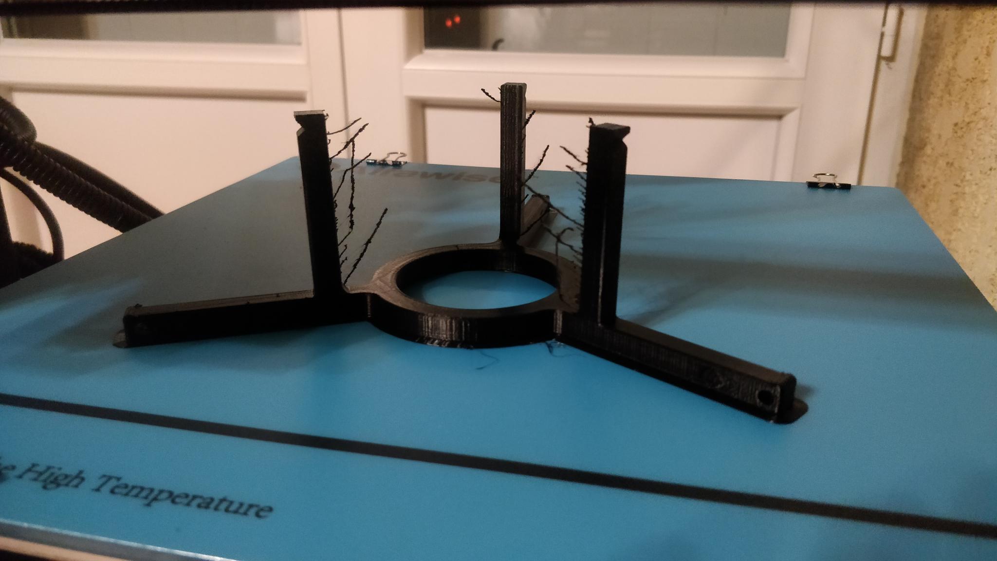

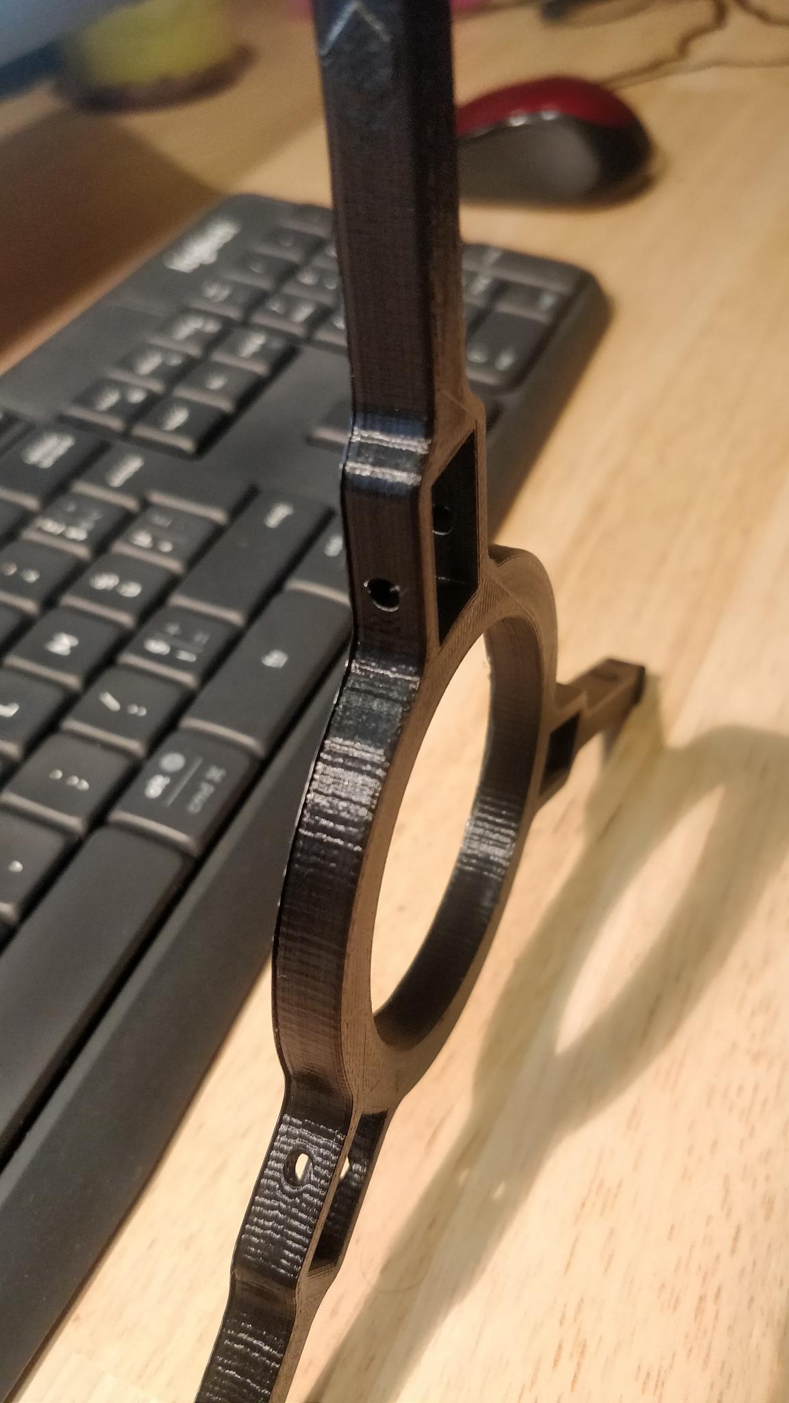

bemo47 Posté(e) Novembre 27, 2018 Auteur Posté(e) Novembre 27, 2018 j'obtiens finalement une pièce bien, mais un peu échevelée, ça vient d'ou tout ça ? après rectification elle est très fonctionnelle
pascal_lb Posté(e) Novembre 27, 2018 Posté(e) Novembre 27, 2018 Il y a 3 heures, bemo47 a dit : mais un peu échevelée, ça vient d'ou tout ça ? augmente un peu ta distance de rétractation afin que ta buse ne coule pas ou moins pendant les déplacements

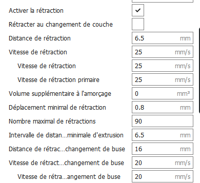

bemo47 Posté(e) Novembre 28, 2018 Auteur Posté(e) Novembre 28, 2018 Il y a 11 heures, pascal_lb a dit : augmente un peu ta distance de rétractation afin que ta buse ne coule pas ou moins pendant les déplacements ok, c'est le paramètre à 6.5 que je dois augmenter ? le passer à 7.5 ou carrément plus ?

pascal_lb Posté(e) Novembre 28, 2018 Posté(e) Novembre 28, 2018 il y a 10 minutes, bemo47 a dit : c'est le paramètre à 6.5 que je dois augmenter ? le passer à 7.5 ou carrément plus ? le problème c'est que 6.5 c'est déjà beaucoup, si tu mets plus tu risques d'avoir la tête qui se bouche...
Murphy Posté(e) Novembre 28, 2018 Posté(e) Novembre 28, 2018 (modifié) Sur la mienne j'ai : - Distance rétraction 7,0mm - Elévateur vertical : 0,40mm - Vitesse rétraction : 60,00mm/s Mais vu la taille des fils il y a un autre problème. Modifié (le) Novembre 28, 2018 par Murphy
bemo47 Posté(e) Novembre 28, 2018 Auteur Posté(e) Novembre 28, 2018 il y a 18 minutes, Murphy a dit : Sur la mienne j'ai : - Distance rétraction 7,0mm - Elévateur vertical : 0,40mm - Vitesse rétraction : 60,00mm/s Mais vu la taille des fils il y a un autre problème. moi donc j'ai 6.5, je peux passer à 7, mais je ne trouve pas élévateur vertical, et pour vitesse j'ai 25, je peux la changer aussi pour 60... je suis avec Cura 3.6.0
pascal_lb Posté(e) Novembre 28, 2018 Posté(e) Novembre 28, 2018 il y a 8 minutes, bemo47 a dit : élévateur vertical ça c'est sur Simpliy3d, mais je ne sais pas si ça existe sous cura… ou alors ça porte un autre nom...
