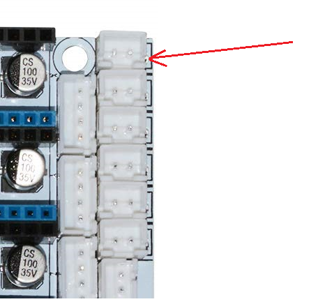

tomg778 Posté(e) Novembre 27, 2018 Partager Posté(e) Novembre 27, 2018 Salut a tous, mon soucis : je suis en train de me faire une homemade, avec une GT2560 rev A+, mais sur cette carte, il n'y a que 2 pins pour chaque endstop.. or, mes endstop, qu'ils soient optique ou mécanique ont 3 fils... comment brancher mes endstop 3 fils sur un jst 2pins.??? cruel destin que le mien.. une idée? Merci d'avance... Lien vers le commentaire Partager sur d’autres sites More sharing options...

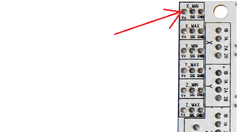

Jean-Claude Garnier Posté(e) Novembre 27, 2018 Partager Posté(e) Novembre 27, 2018 Hello C'est curieux, moi aussi je suis en train de grenouiller un truc, et j'ai posé la même question à @Janpolanton notre espécialiste, et il m'a répondu en substance : Il y a 2 heures, Janpolanton a dit : Tout ce que je peux te dire, c'est le branchement des fils ( vert --> signal broche 1) (noir --> GND broche 2) (rouge --> + broche 3) Au pire tu pourrais utiliser uniquement 2 fils, signal et GND Là il parle d'une Anet Souvent le signal c'est le fil du milieu sur les endstops Sur la GT2560 rev A+ c'est juste un contact sec. Si tu regardes derrière la carte sous les prises des endstops, y'a bien marqué Sig et GND Donc tu branches signal et gnd, comme il a dit le boss(rond) Lien vers le commentaire Partager sur d’autres sites More sharing options...

Jean-Claude Garnier Posté(e) Novembre 28, 2018 Partager Posté(e) Novembre 28, 2018 Boooon, alors c'est comme les Anet, au temps pour moua ! Ceci étant dit, personne ne t'interdit si tu veux profiter de la p'tite lumière qui s'allume quand ça fait contact, de pécho du +5 Volts sur ta carte, y'en a sur la prise "servo" (celle qui est à côté du logo Gitèque , la pine du milieu) Lien vers le commentaire Partager sur d’autres sites More sharing options...
pascal_lb Posté(e) Novembre 28, 2018 Partager Posté(e) Novembre 28, 2018 Il y a 11 heures, tomg778 a dit : comment brancher mes endstop 3 fils sur un jst 2pins.??? le problème c'est que c'est prévu sur la carte mais pas sur les prises, alors soit tu changes les prises pour des 3 broches soit tu récupères du 5v ailleurs (si c'est possible) ou alors avec un peu de soudure Lien vers le commentaire Partager sur d’autres sites More sharing options...

Jean-Claude Garnier Posté(e) Novembre 28, 2018 Partager Posté(e) Novembre 28, 2018 C'est curieux ce que tu dis, j'en ai une dans la main, là. Il y a seulement deux pines DANS la prise, par contre comme le soulignait @pascal_lb il y a bien un plot 5V dessous, va savoir pourquoi Lien vers le commentaire Partager sur d’autres sites More sharing options...
pascal_lb Posté(e) Novembre 28, 2018 Partager Posté(e) Novembre 28, 2018 Il y a 2 heures, Jean-Claude Garnier a dit : il y a bien un plot 5V dessous, va savoir pourquoi économie ? mais vraiment sur des bouts de chandelles... encore que sur 10000 exemplaires... Lien vers le commentaire Partager sur d’autres sites More sharing options...
tomg778 Posté(e) Novembre 28, 2018 Auteur Partager Posté(e) Novembre 28, 2018 Bien vu, j'ai bien 3 plots de soudures a l arriere, mais seulement 2 pins, donc, dessouder les 2 pins, ressouder un 3, et hop... Un grand merci pour le coup de main...et bien sur vous tiens au courant qd ce sera modifié... Lien vers le commentaire Partager sur d’autres sites More sharing options...
