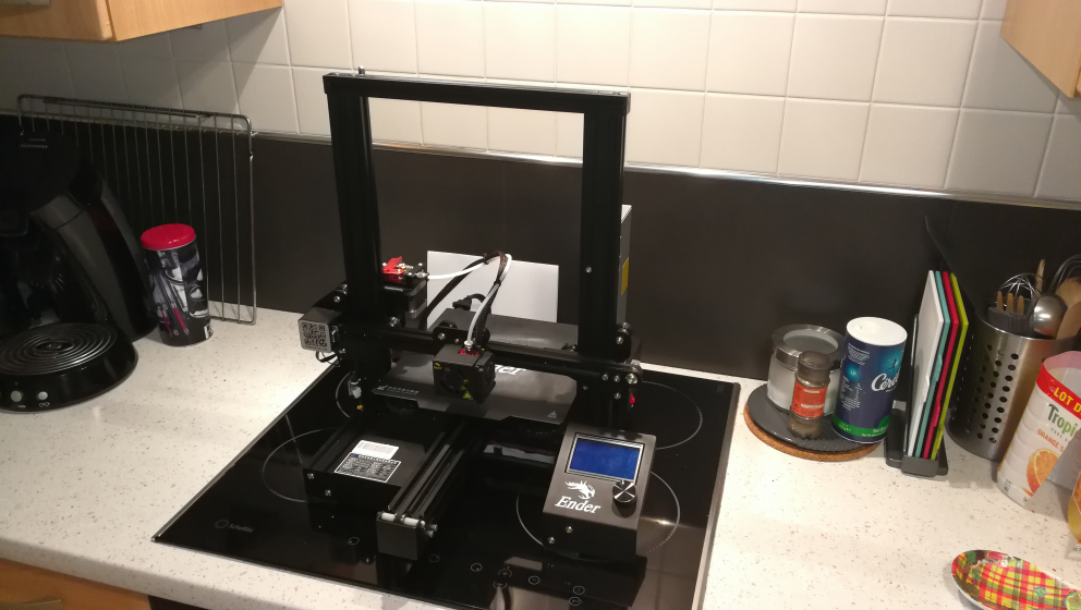

Les dimensions que je viens de mesuré sont : L:44cm  P:44cm  H:47cm

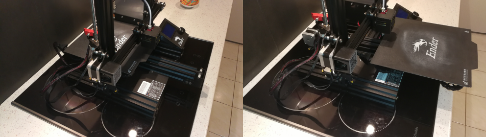

En utilisation:
Le plateau tiré au max en avant, la profondeur passe à 51cm, et il faut rajouter + 5 cm pour le câble qui alimente le plateau chauffant
Parmi les câbles, il y a une petite nappe un peu rigide qui alimente les moteurs (A l’arrière sur la gauche quand on est en face)
A un moment, je l'avais laissé sous le plateau, et a chaque déplacement la nappe venait visser puis deviser la vis de réglage du plateau qui est a cotés 🙂
J'ai raté 3 impressions a cause de ça. Du coup, il faut prévoir 10 cm à gauche de l'imprimante pour laisser de la place a la nappe.
Pour le support de bobine, avec une bobine dessus, il faut ajouter 22 cm en hauteur.
Donc, grosso modo il faut avec la bobine : L: 55 cm  P: 55 cm  H: 70 cm
Histoire de visualiser:
- Les plaque de cuisson fond : L: 60 cm  P: 52 cm
- Le plan de travaille fait 59 cm de profondeur.
Voili voilou, tu n'as plus qu'a vider un placard pour la ranger 😉
