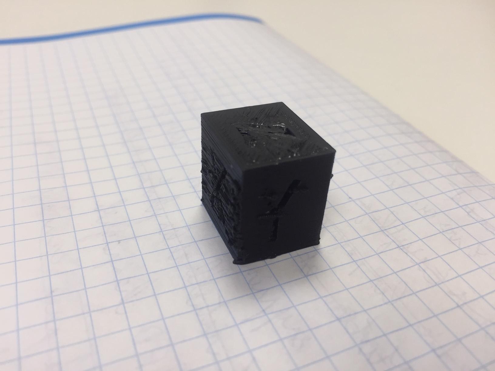

je possède mon Anycubic i3 MEGA depuis 3 semaines, j'ai déjà eu quelques soucis que j'ai toujours réussi à solutionner avec des recherches, mais depuis ce matin je galère et je ne trouve pas de réponse.
Le plateau rencontre de la résistance lorsqu'il coulisse sur l'axe Y, je peux le pousser d'une manière régulière sur les deux axes de métal, mais à plusieurs endroits (toujours les mêmes), je rencontre une résistance/gêne qui freine sa progression. Je constate pendant l'impression que les plateau "bloque" parfois lors des déplacements, ce qui vient ruiner mes impressions en décalant les couches  (voir la photo, c'est censé être droit). J'ai essayé de lubrifier les axes de métal avec du WD40 sans succès, j'ai également tester la mobilité du plateau sans la tension des poulies et ça freine toujours aux mêmes endroits.

J'ai testé de faire le print du cube de calibration et à laplace d'obtenir un cube de 2*2*2 cm il fait 2*1,5*2 cm.
Donc il compresse tout sur l'axe y, est-ce que ça peut-être un problème logiciel ?

Alors j'ai démonté le plateau chauffant pour permette aux roulements linéraires de circuler librement, dévisser les roulement des poulies totalement, puis tout remonter, et depuis ça marche parfaitement. Donc voilà j'ai pas trouver précisément la cause du problème 🙃 mais en tout cas il est résolu 👍
