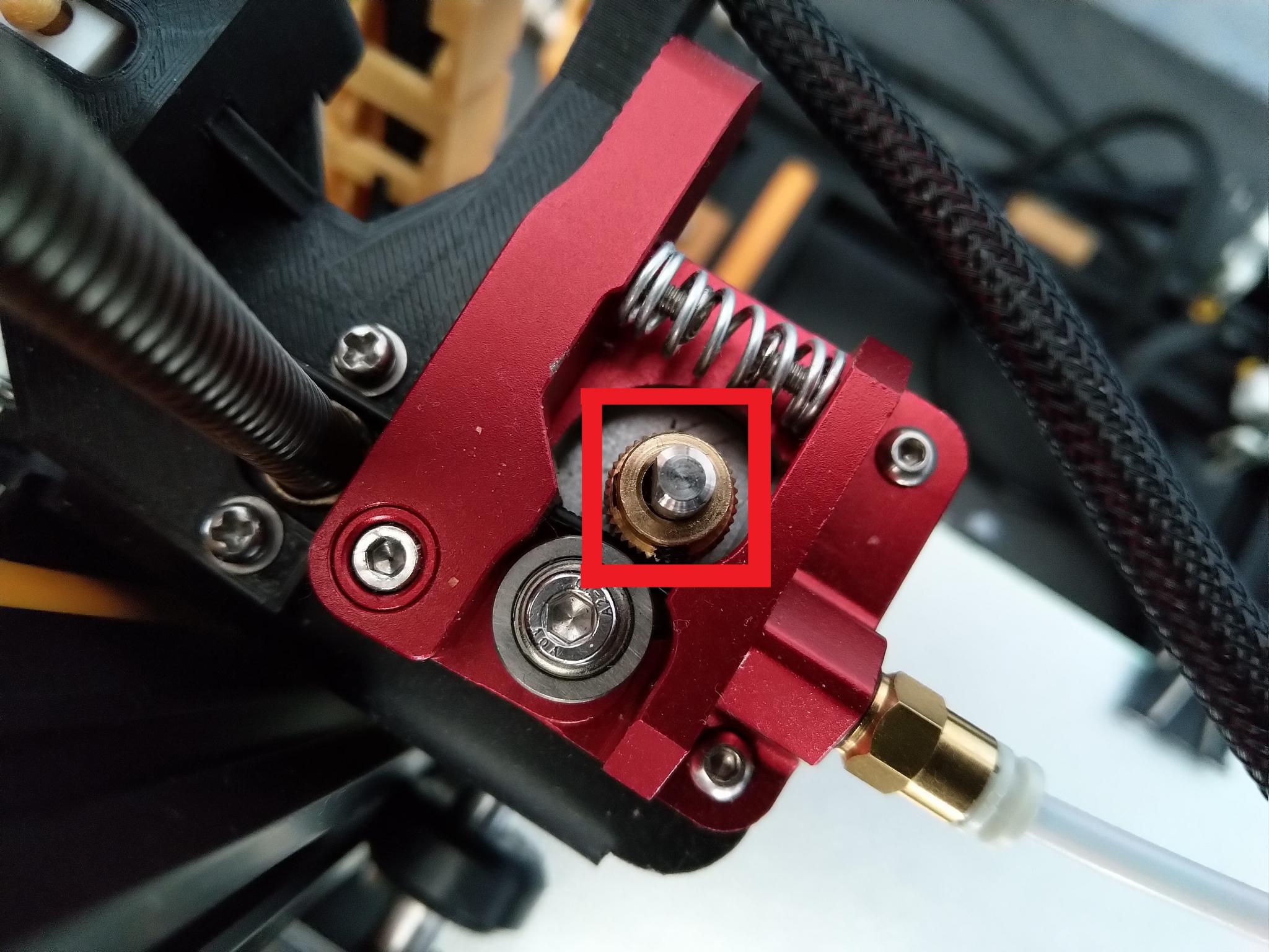

Bosco2509 Posté(e) Décembre 1, 2018 Partager Posté(e) Décembre 1, 2018 il y a 42 minutes, Antonin a dit : Salut j'ai une cr10 et ce matins je veux lancer une impression mais mon fil ne sort pas ma buse n'est pas boucher car quand je le pousse sa sort bien et quand je la lance mon imprimante crac Et ce que vous avez une petite idée du problème Merci Alors... Eviter les doubles post... sinon tu prend le risque que les réponses soient éparpillés... et qu'au final tu n'obtienne pas la bonne réponse. Attend les réponses, elles arrivent... on est bénévole, utilisateurs nous mêmes d'imprimante... il faut un certain temps qu'on te lise. Je reprend : Ton extrudeur claque mais le filament ne sort pas... sauf à la main. Eh bien... ce n'est pas forcément signe que ton buse ne soit pas bouchés... Si ton moteur claque... cela signifie simplement qu'il essai de pousser le filament mais que le moteur peine à le pousser. Donc pour moi... au vue de cela... tu retire le filament... tu démonte le tube de guidage du filament (en chauffant au préalable à 100-180°C)... et je suis prêt à parier que le filament a formé une boule dans le corps de chauffe.... Rappel : La zone entouré en rouge est l'endroit où ton filament bloque. Si... ce n'est pas le filament qui se bouche dans le corps... le soucis est dans l'extrudeur, au niveau du pignon... et dans ce dernier cas, c'est le pignon d'extrusion qui claque car il est mal serré. Image pour rappel : Le pignon doit être bloqué sur l'axe du moteur... si il claque... c'est qu'il tourne dans le vide et ton filament ne peut pas sortir. Voilà... vérifie ces 2 points... et tiens nous au courant... Lien vers le commentaire Partager sur d’autres sites More sharing options...
