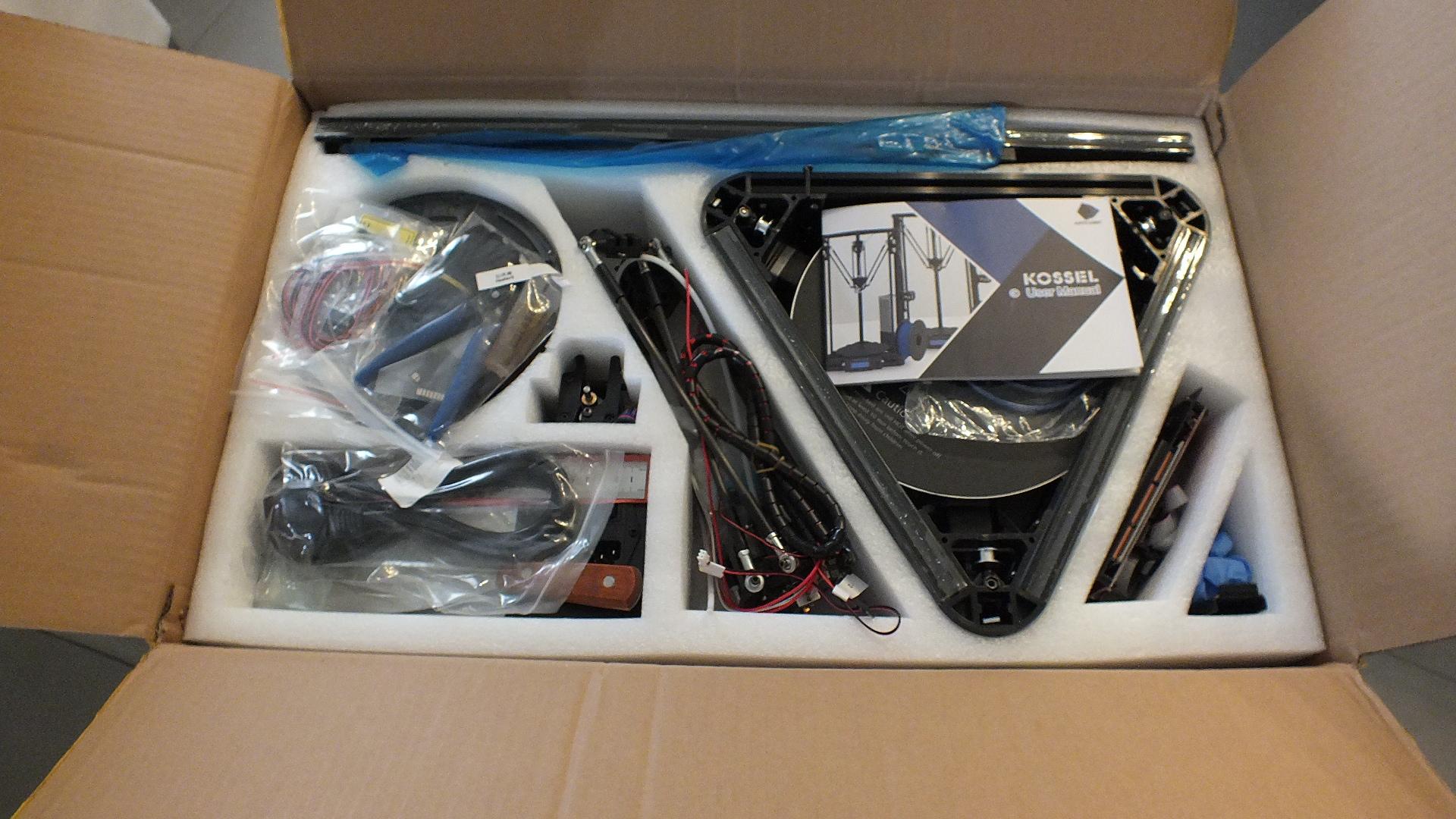

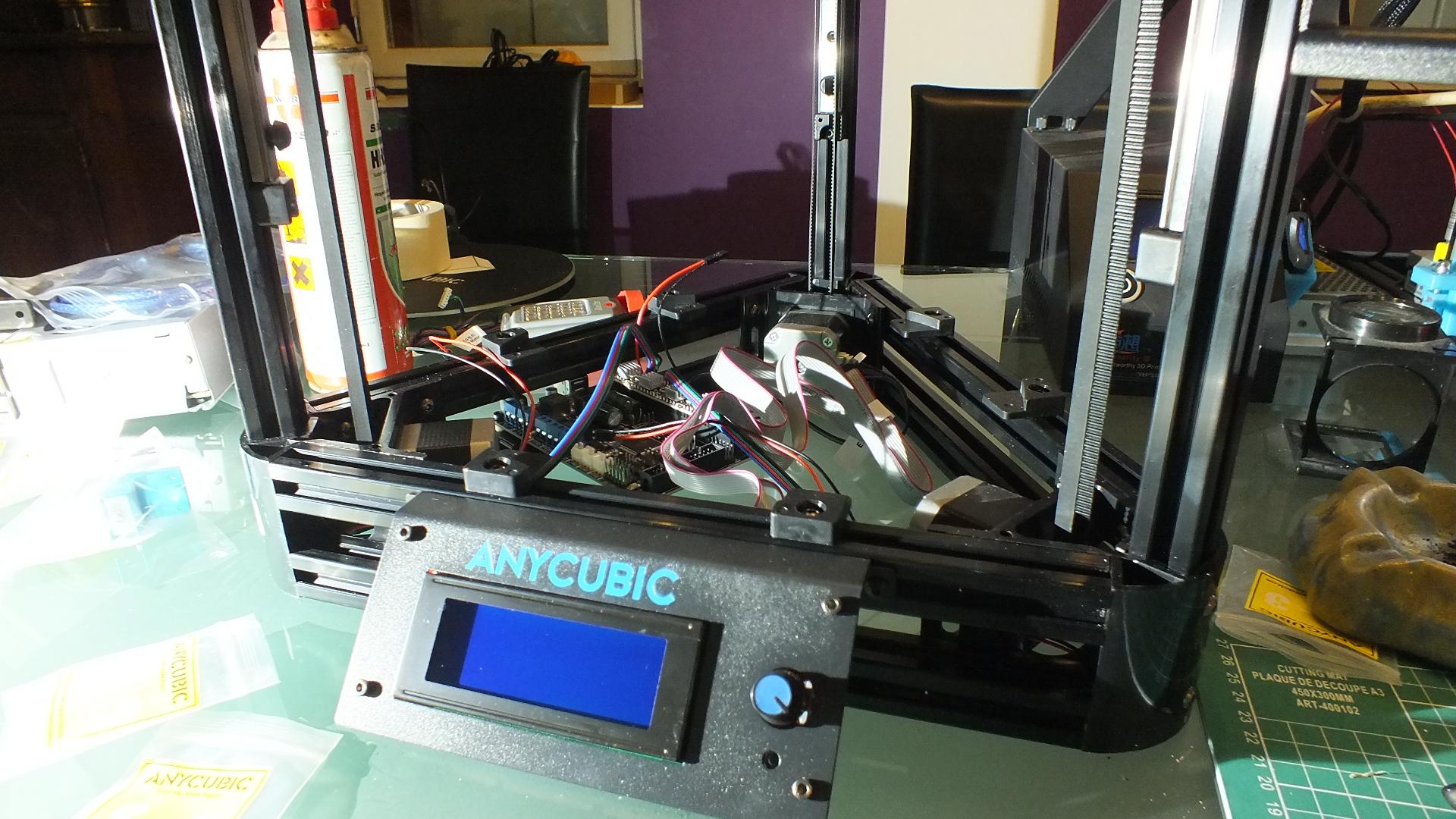

Alors ça y est, j'y suis bientôt! Je me suis offert une Anycubic Delta Kossel Linear Plus. Commandée le 15/11 sur Aliexpress, reçue le 22, pour la modique somme de 222,16€.
Emballage compact et soigné, on voit qu'ils n'en sont pas à leur première chez Anycubic:
Et puis hier, j'ai vraiment déballé: tous les profilés sont protégés par un film plastique.
Tout y est, clefs, tournevis, câble USB, Carte micro 8Go et 2 adaptateurs (dont un pour les MMC), pinces coupantes, brucelles, même les gants !

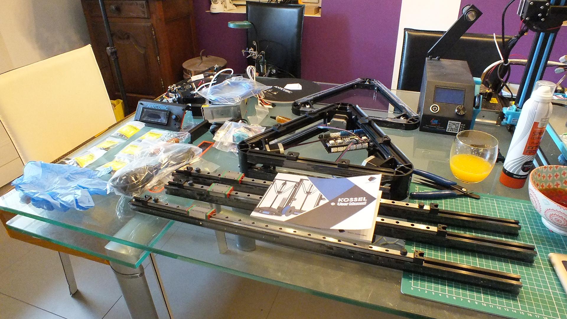

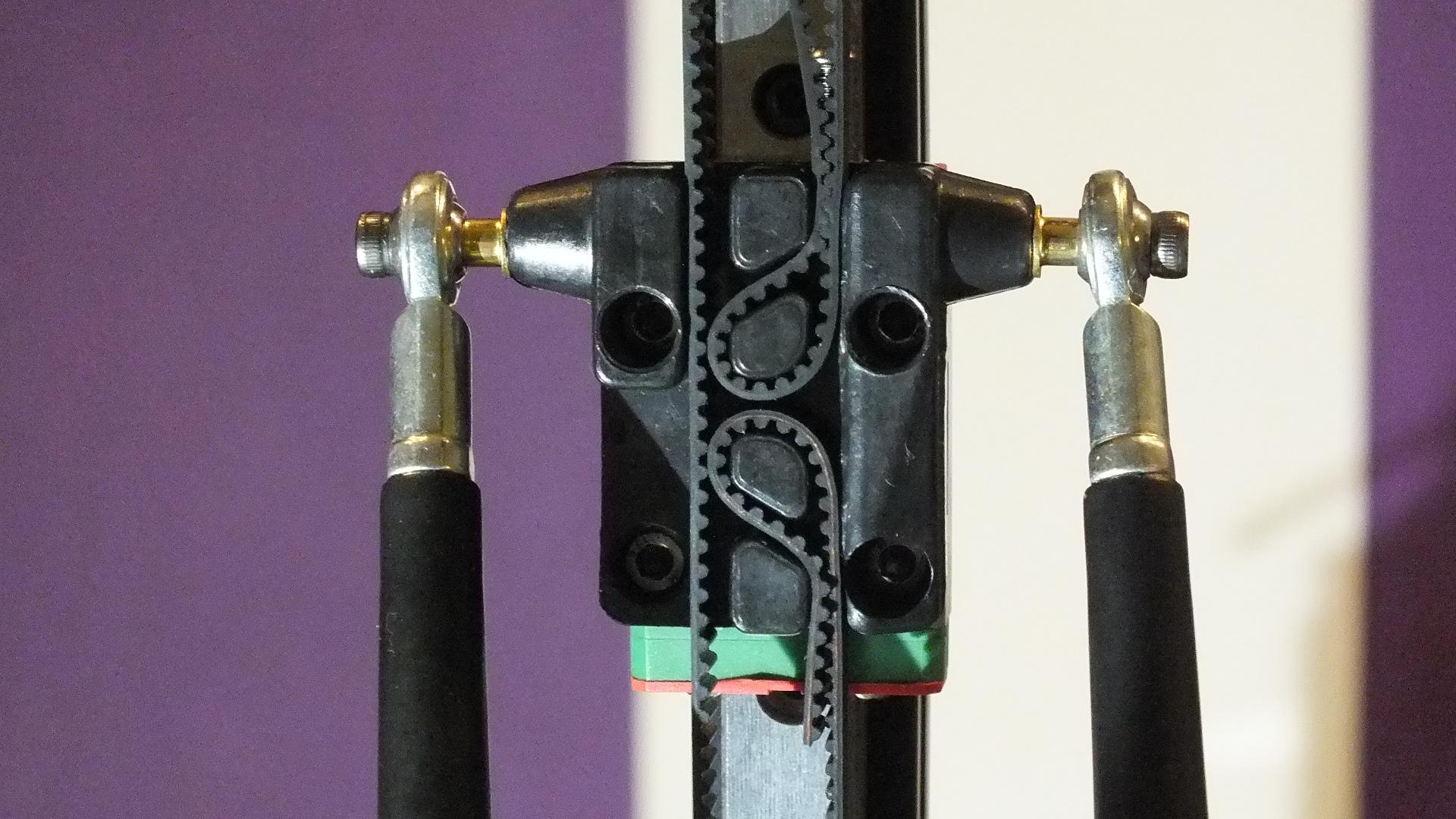

Aujourd'hui, je suis au montage mécanique. Pas de grosse difficulté, si ce n'est le verrouillage des courroies qui n'est pas vraiment simple à comprendre, parce que les photos de la notice sont très sombres, on n'y voit pas grand chose. Mais à part ça, aucune difficulté. Bien sur, c'est moins rapide qu'une XYZ, mais ça reste à la portée du bon bricoleur attentif à tous les détails, en particulier le sens de la base, des différents éléments, de la sortie du câble de la tête, du sens aussi des switchs de fin de course. A chaque étape, il faut se poser les bonnes questions.
DSCF3469.thumb.JPG.856c21bb83285ed9b4b91f024a591e0c.JPG  DSCF3468.thumb.JPG.432832d714e54f900db90ceb911e6cbc.JPG
Les photos son cliquables pour agrandissement.
Modifié (le) par rmlc460
Pour ceux qui comme moi bloqueraient un moment sur le verrouillage des courroies, voici à quoi ça ressemble:

La seule réserve que j'émettrais à priori est que le plateau chauffant et un peu proche des moteurs, et de la carte mère, qui a les tripes à l'air. Il est juste posé, sans fixation, et et équipé d'un builtdak maison.
A noter que pour le graissage des rails verticaux, je n'ai pas utilisé la graisse fournie, mais j'ai préféré un lubrifiant en bombe, de chez Wurth, du HHS2000, qui est plus fluide bien que très adhérent. Au moins, je suis sur que ça va bien jusqu'aux billes, et le glissement est parfait, du moins à la main. Et que ça ne se transformera pas en cambouis.

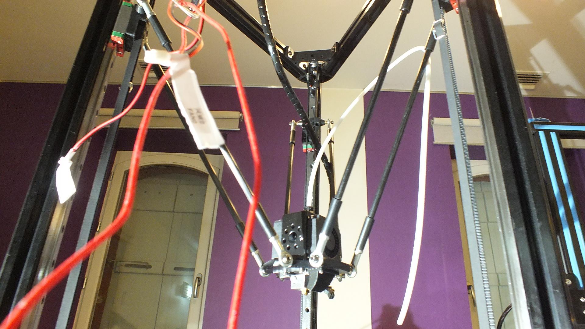

Par rapport à une XYZ (ma seule expérience à ce jour), l'impression d'ensemble est que c'est le bordel au niveau des câbles, ça va être compliqué de tout caser, mais en revanche, c'est beaucoup plus compact une fois la machine terminée.
Ce soir ou demain, je câble. Hâte de voir ce que ça donne à l'allumage, le volume sonore, et les résultats des premières impression !

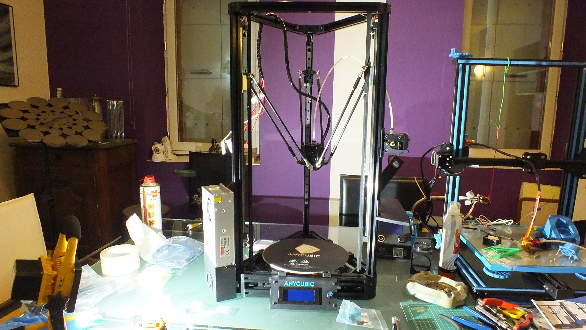

Bon, aujourd'hui, premier print. Réussi.
Au niveau câblage, à part une connerie dans les raccordements de fin de course (je m'étais trompé de pins car il y a deux possibilités pour chacun, et bien sur j'avais choisi la mauvaise !), tout est simple. Le plus compliqué est d'arriver à un truc propre, ya pas beaucoup de place là-dessous... Mais j'ai déjà des idées de modif...
Mais alors, quel boucan !!! Forcément, tous les ventilos sont à changer, et des smoothers ne feront pas de mal. Pour les amortisseurs, en revanche, je ne pense pas que ce soit très utile, car ils sont posés sur les équerres d'angle, qui sont en ABS.
Et il y a des bruits bizarres que je n'ai jamais entendu sur les XYZ. En particulier à la descente, ou une espèce de sifflement se fait entendre en deux fois, alors que les moteurs ont l'air de tourner sans à-coup. Je suis incapable d'identifier clairement la source de ce bruit. Si c'est lié au courant qui est injecté, ça va pas être la fête.
Bon, là ou je merde, c'est au niveau du réglage de l'offset. J'ai fait deux fois exactement la procédure, et le résultat est le même, la tête touche le buildtak sur les premières couches.  C'est pénible, ou alors c'est mal expliqué...

  • A un moment, dans le livret, au sujet de la pose des courroies, dans la même phrase, on te parle du "belt connector", et 2 lignes plus loin, du "belt tensionner". Or, il s'agit de la même pièce, sans aucun réglage de tension. Sauf qu'en l'absence d'un dessin clair, avec une photo toute noire, tu ne vois rien! Ben mine de rien, j'ai cherché un bout de temps...

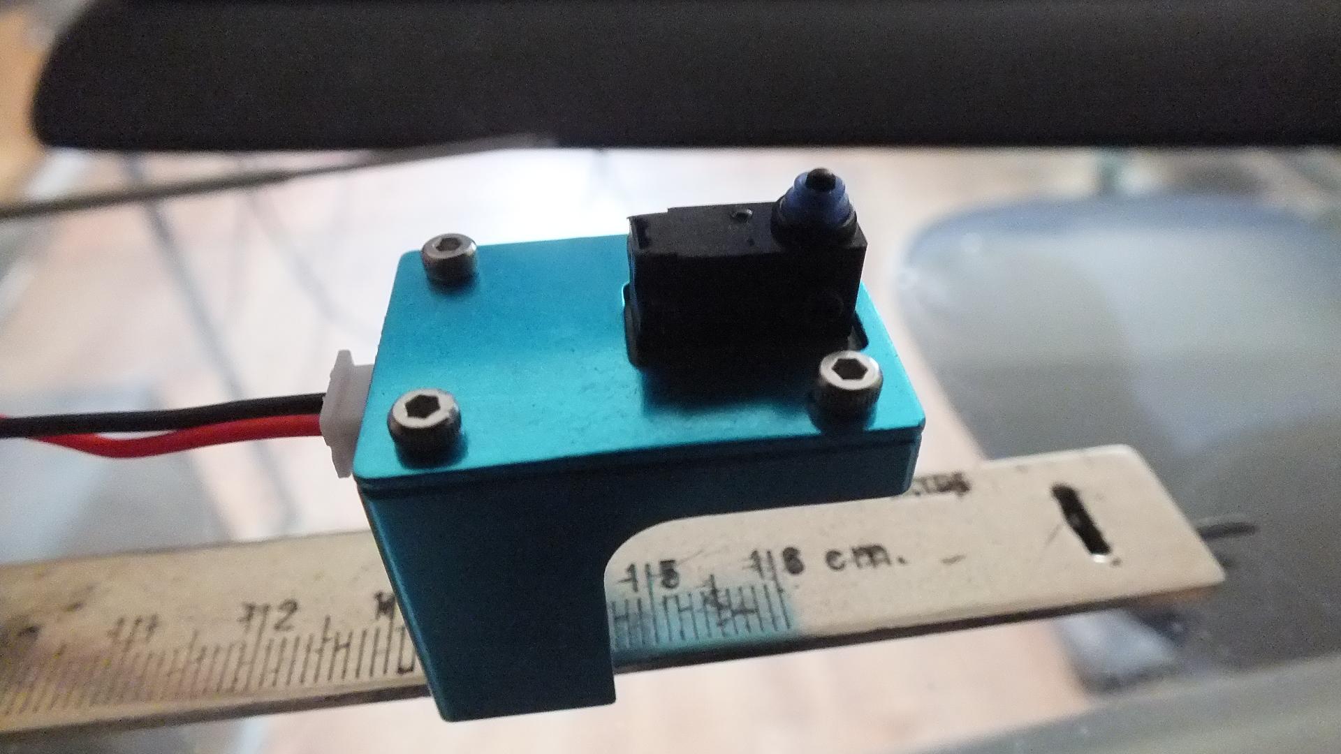

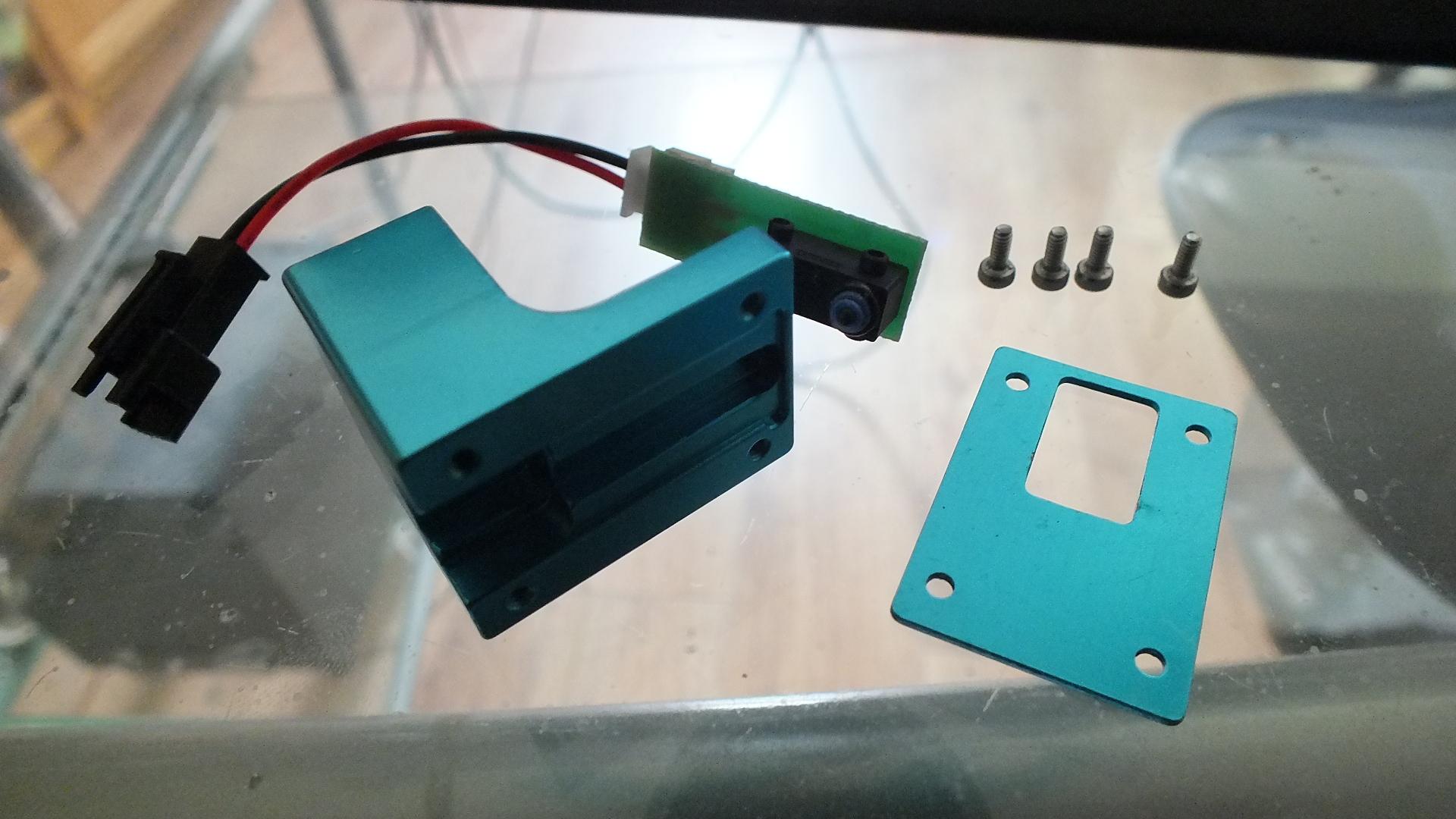

Là, j'ai repris la procédure, et ça fonctionne, mais je ne suis pas arrivé à correctement régler ma 1ère couche, elle est trop écrasée. Impossible de comprendre dans quel sens il faut compenser... En plus, pour ne rien gâcher, j'ai niqué le switch du palpeur auto, faut que j'attende une livraison pour aller plus loin (6.86€ l'unité sur Amazon, et 3€ les 3 sur Aliexpress! Cherchez l'erreur !).
Et de toute manière, j'ai l'impression que la valeur n'est pas mémorisée, je crois avoir lu un truc à ce sujet, il y a un bug quelque part dans le firmware.
Mais bon, ça imprime (on n'entend qu'elle !) et je pense que la qualité est plus fine qu'avec la CR-10.
Ceci dit, quand elle s'arrête, tout est éteint à part l'écran. Et quand on lance une impression, le ventilo de tête ne démarre qu'au dessus de 60°, les deux autres sont inactifs. C'est après que ça se gâte.

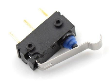

Merci, mais ça m'étonnerait qu'ils soient identiques: le mien fait 13*5mm, hauteur 7mm sans les pins, à souder sur circuit, exactement comme ça, mais sans le levier:
Le modèle, c'est un Omron type D2HW Je pense que la variante s'appelle G303-130P00A52 mais je ne suis pas sur. Donc, je ferai sauter la languette.
les miens font 20x10 et la languette est dans l'autre sens (mais comme tu la fais sauter) par rapport au switch lui même.
Pas vraiment le bon modèle, mais si tu peux adapter, tu me dis.

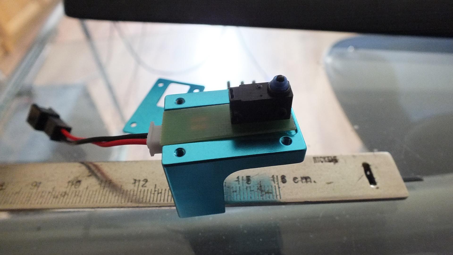

Merci, mais ça va pas le faire. Voici pourquoi:
DSCF3482.thumb.JPG.1316b672f944369aa4f77cbefa7e3884.JPGDSCF3483.thumb.JPG.817a5d1b7ab0475da9cc23d0c7bbdb99.JPGDSCF3484.thumb.JPG.aa8a6d7029327a03ba864676e50b09db.JPG
Le logement, est calculé pile poil, bien sur, et c'est dans l'alu. Et le support est magnétique.
Donc, il y a toujours moyen de se démerder, pour faire une pièce ayant le même offset (l'accessoire se place sous la buse, avec le switch dans l'alignement de celle-ci), et donc avoir la même cote, mais comme la bécane tourne quand même, j'attendrai ma pièce détachée avant de me replonger dans la procédure.  D'ailleurs, je me dis qu'en plus, il faudrait peut-être même réécrire les instructions dans le firmware... Hors de ma portée.

Tiens astuce maison qui coûte 0 e 😜 .
des le début à l’auto leveling il traînait sur le plateau ..
Bon, d'accord, 0€, mais avoue que c'est laid!!
De mon côté, je l'ai fixé sur le montant arrière, à mi-hauteur, et ça marche bien aussi. En plus, je suis en train de faire en sorte que tout le faisceau, de même que celui de l'extrudeur, aille dans le profil alu.
