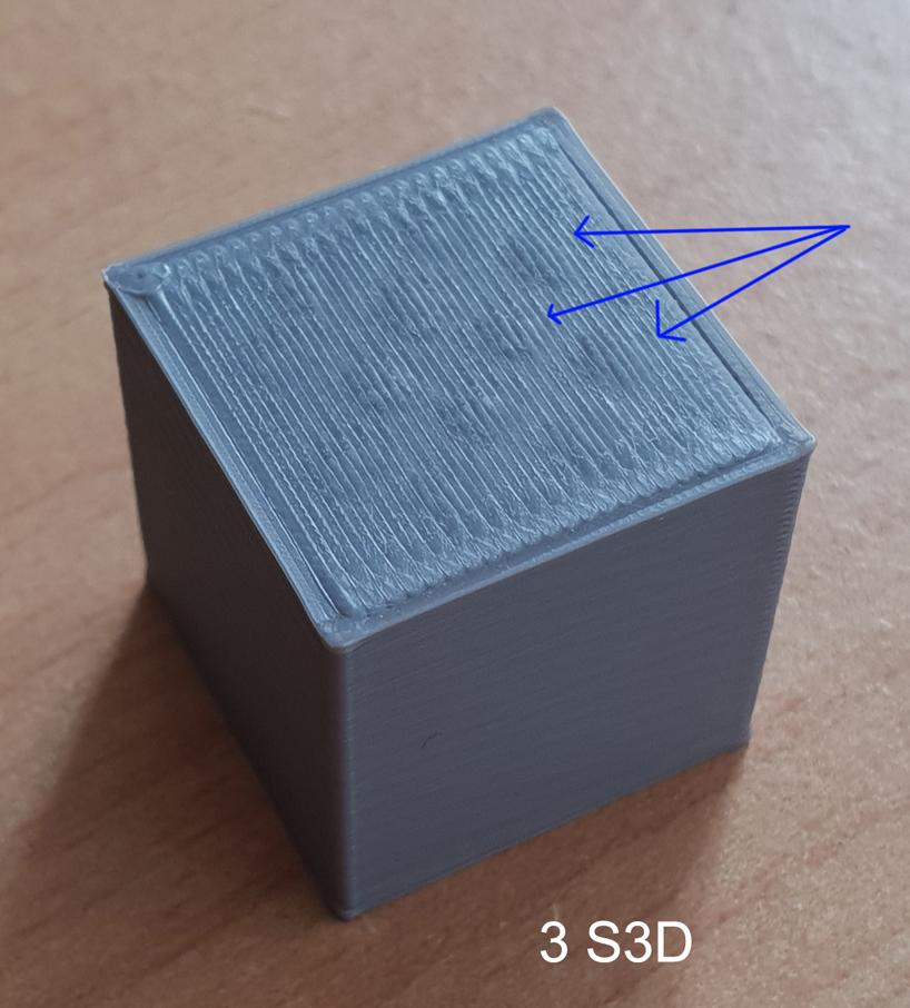

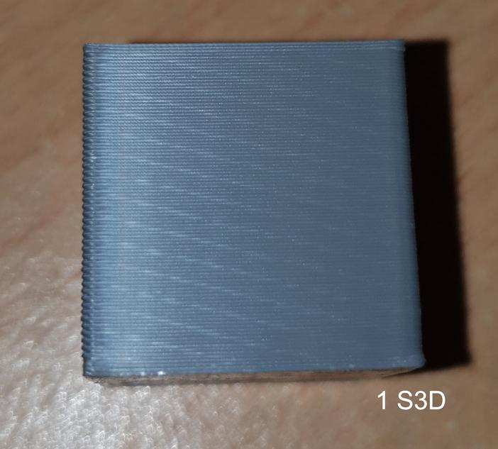

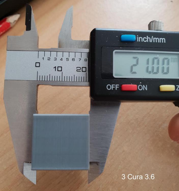

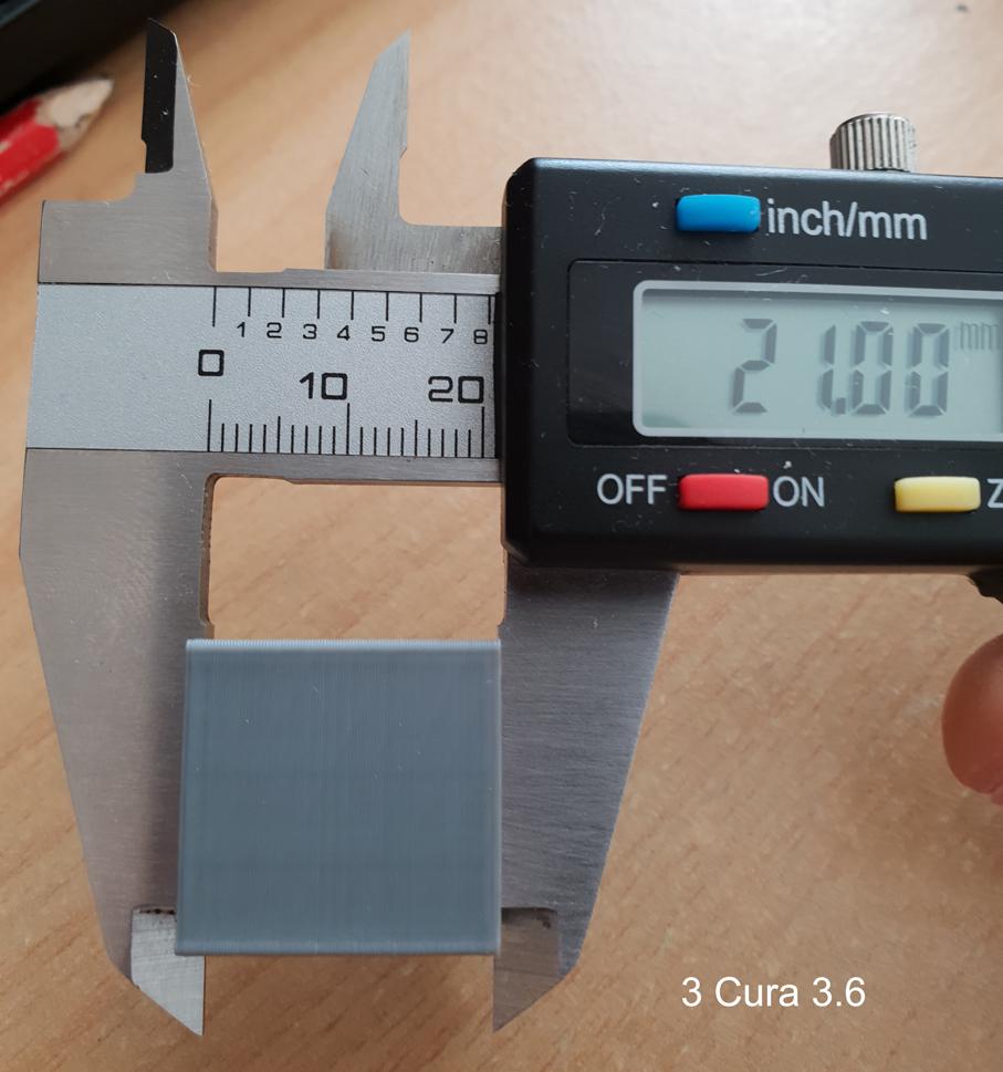

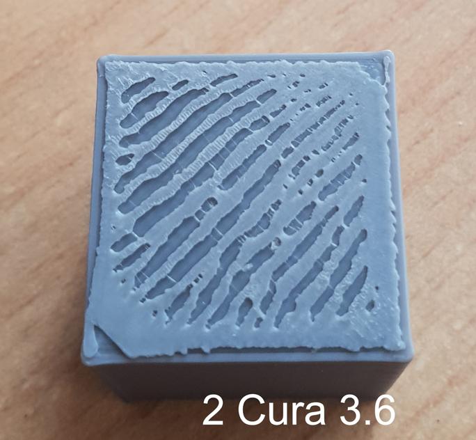

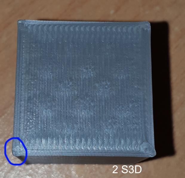

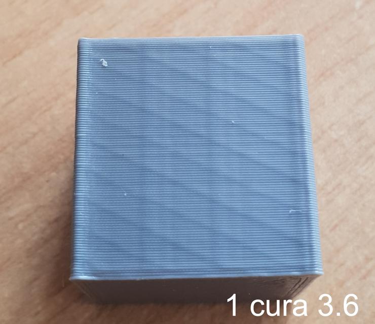

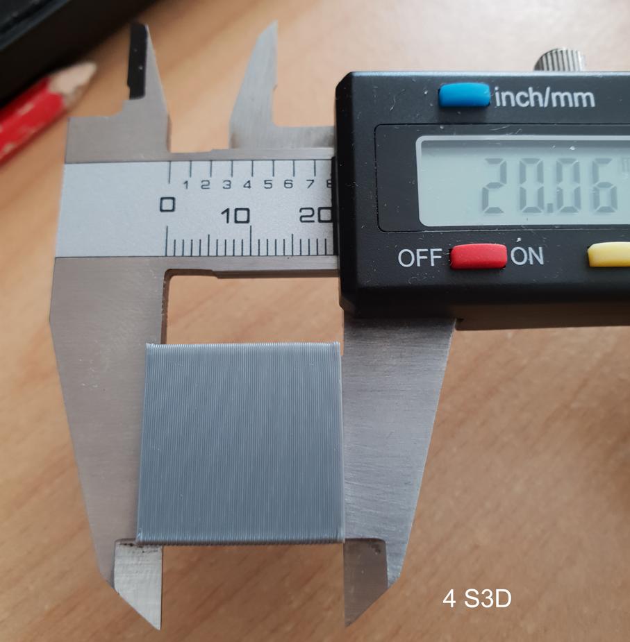

Wana Posté(e) Décembre 14, 2018 Auteur Posté(e) Décembre 14, 2018 (modifié) bon mon corp de chauffe est un peu fatigué donc après un bon nettoyage j'obtiens quelque chose d'enfin correct ou presque j'obtiens des résultats loufoques entre 2 slicers entre autre cura et S3d img 1==> faites sur s3d c'est plutôt propre sur toutes les parois img 2==> S3d ma valeur "junction_deviation" est à 0.02 j'ai toujours les angles arrondis si je descends à 0.01 mes angles sont moins arrondis mais mon impression plante et s’arrête en plein milieu ^^ img 3==> il apparait des " bulles" sur mes couches supérieurs (soft paramétré pour 3 couches) img 4==> cote élévation de la pièce plutôt correct pour du 20mm demandé ensuite j'ai voulu tester la même impression mais cette fois ci en utilisant cura 3.6 ( paramétrage quasi identique a s3d j'ai juste activé le l'étirage en plus) img 1==> parois moins joli que sous s3d disons passable img2==> couches supérieurs dégueulasse je suppose que c'est dû au lissage sur cura (avant sur ma carte longer pas de soucis et c’était plutôt une belle finition) img3==> le plus surprenant ma pièce ne fait plus la même taille je passe à 21mm ??? ( le g-code est identique sur les 2 slicers ) La température d'impression est de 200° sur les 2 slicers Modifié (le) Décembre 14, 2018 par Wana
pascal_lb Posté(e) Décembre 14, 2018 Posté(e) Décembre 14, 2018 @Wana je trouve l'impression plus réussi avec S3D, après peut être baisser un peu le flow et / ou la température pour avoir le dessus un peu plus joli pour cura je ne peux pas te dite grand chose car je ne l'ai plus utilisé depuis 1 ans... 1
