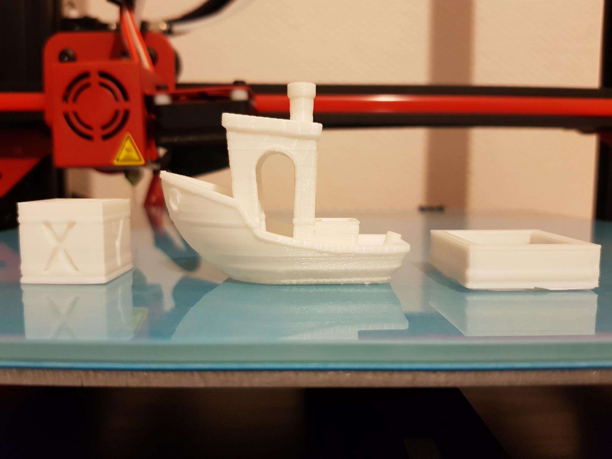

Bonjour à tous,
je viens d'acquérir ma première imprimante, l'Alfawise U20, une fois montée et mise a jour j'ai imprimé une première pièce fournie sur la carte sd, puis deux autres pièces mais je vois des bourrelets à peut près à la même hauteur sur toutes les pièces.
 Je suis ne pense pas que cela vienne du filament parce que les bourrelets sont à la même hauteur, j'espère que vous pourrez m'aider.
Merci d'avance

a mon avis tu as un problème sur l'axe Z car tu as ce boulet tout autour de la pièce, regarde si tu n'as pas de point dur comme le dit @Antho.breizh

Je viens de terminer l'impression après avoir modifié le serrage sur les axes X et Y (l'axe Z j'ai pas trouvé..) il y a toujours des bourrelets mais pas à la même hauteur.

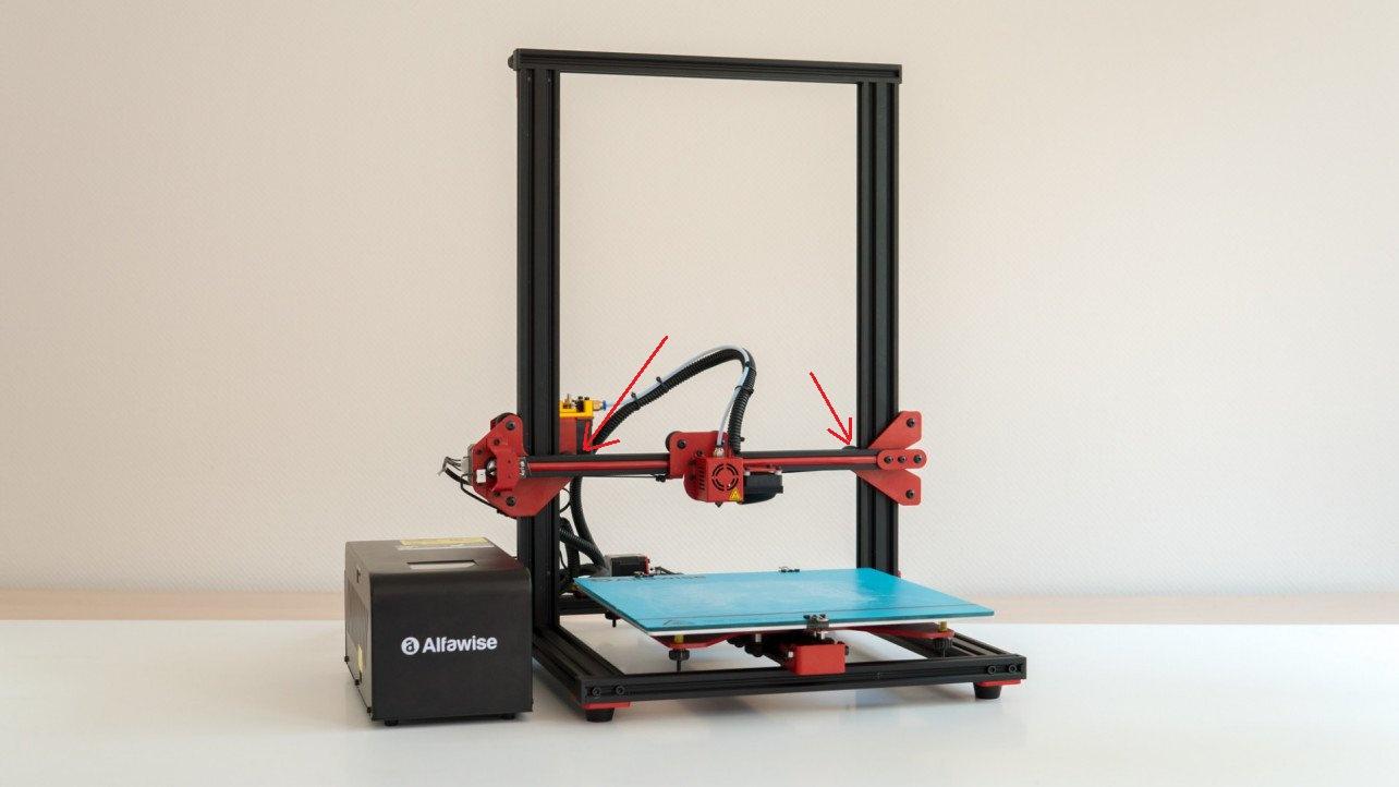

les réglages se trouvent là, en quelque sorte ça règle le X et le Z en même temps...

Oui c'est bien ce que je pensais, est ce qu'il y a une bonne façon de les régler ?
Pour l'instant j'ai fais en sorte que ce ne soit pas trop serré sans pour autant qu'il y ai un jeu, à l'impression le rendu est meilleur mais pas encore parfait
Il y a 4 heures, Eyesen a dit :
L'idéal, c'est de faire ce réglage sans que l'axe X soit monté et de régler les chariots un par un… mais ça implique de tout démonter...
Le truc qui marche bien (sans rien démonter), c'est d'essayer de faire tourner les roues une par une, elles doivent de ce fait faire monter ou descendre le chariot sans patiner par contre il ne fait pas trop serrer les excentriques car effectivement les roues ne vont pas patiner mais elles vont forcer sur le profilé et leurs déplacements vont être durs
