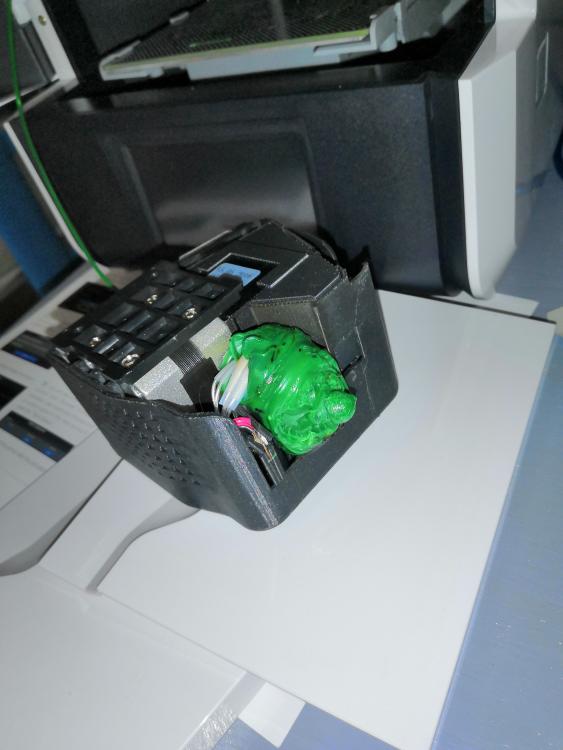

timéo Posté(e) Décembre 4, 2018 Partager Posté(e) Décembre 4, 2018 Bonjour, Je suis un petit newbie dans l'impression 3D, et l'on vient de m'offrir une UpMini2, d'occasion. Problème, la buse est complètement bloquée, à tel point que je ne la vois même plus, et j'aimerai savoir comment faire. Désolé si la question a déjà était posé Merci d'avance Lien vers le commentaire Partager sur d’autres sites More sharing options...
Yo' Posté(e) Décembre 4, 2018 Partager Posté(e) Décembre 4, 2018 Salut, Il faut chauffer afin de ramollir le plastique pour pourvoir l'enlever. Commence à 60°C puis augmente par palier de 10°C pour ne pas brûler ce qui se trouve à coté. J'utiliserais un outil type décapeur thermique, ou fer à souder. Lien vers le commentaire Partager sur d’autres sites More sharing options...
Shinichi Posté(e) Décembre 5, 2018 Partager Posté(e) Décembre 5, 2018 La c'est plus un probleme de buse bouchée... C'est carrément "Bouf'tout" qui a hante ton imprimante Il y a 9 heures, Yo' a dit : J'utiliserais un outil type décapeur thermique, ou fer à souder Perso j'appellerais les ghostbusters. Lien vers le commentaire Partager sur d’autres sites More sharing options...
Guizboy Posté(e) Décembre 5, 2018 Partager Posté(e) Décembre 5, 2018 Il y a 9 heures, Yo' a dit : J'utiliserais un outil type décapeur thermique, ou fer à souder. Pareil pour moi, décapeur thermique et un couteau pour morceler le bloc petit à petit sans abimer les fils. Par contre je suis vraiment curieux de savoir comment ça a pu finir comme ça ??!! Lien vers le commentaire Partager sur d’autres sites More sharing options...
timéo Posté(e) Décembre 5, 2018 Auteur Partager Posté(e) Décembre 5, 2018 Ouai, j'ai pas de décapeur thermique, mais je vais y aller au pistolet à air chaud je pense x) Merci du coup Moi aussi j'aimerai bien savoir comment ça a fini comme ça Lien vers le commentaire Partager sur d’autres sites More sharing options...
Guizboy Posté(e) Décembre 5, 2018 Partager Posté(e) Décembre 5, 2018 (modifié) Sinon tu peux faire chauffer ta buse à 60°~80° comme te l'a suggéré @Yo' pendant une demi heure, si c'est du PLA il deviendra suffisamment malléable pour te permettre de dégager la matière avec un couteau ou en grattant avec un tournevis plat fin. Modifié (le) Décembre 5, 2018 par Guizboy Lien vers le commentaire Partager sur d’autres sites More sharing options...
timéo Posté(e) Décembre 5, 2018 Auteur Partager Posté(e) Décembre 5, 2018 Malheureusement c'est de l'ABS, donc il va falloir chauffer un peu plus Une idée de la température ? Et puis si je chauffe avec autre chose que l'imprimante, je risque pas de fondre le plastique de la tête d'impression directement ? Lien vers le commentaire Partager sur d’autres sites More sharing options...
Guizboy Posté(e) Décembre 5, 2018 Partager Posté(e) Décembre 5, 2018 (modifié) Je vois... Dans ce cas, voici ce que je ferais. Je démonterais le corps de chauffe de l'extrudeur et débrancherais les fils d'alim de la résistance ainsi que ceux de la thermistance. Ensuite je plongerais le bloc d'ABS dans un bocal fermé rempli d'acétone pendant quelques heures pour le rendre malléable. Puis je tallerais avec soin, au couteau ou au tournevis fin, petit à petit dans le bloc d'ABS devenu mou. Ce qui revient à peler un oignon en gros Modifié (le) Décembre 5, 2018 par Guizboy Lien vers le commentaire Partager sur d’autres sites More sharing options...
pascal_lb Posté(e) Décembre 5, 2018 Partager Posté(e) Décembre 5, 2018 il y a une heure, timéo a dit : Moi aussi j'aimerai bien savoir comment ça a fini comme ça tout simplement il y a une fuite de matière au dessus ou en dessous de la partie chauffante, sans doute quelque chose qui n'a pas ou pas assez ou mal serré Lien vers le commentaire Partager sur d’autres sites More sharing options...
