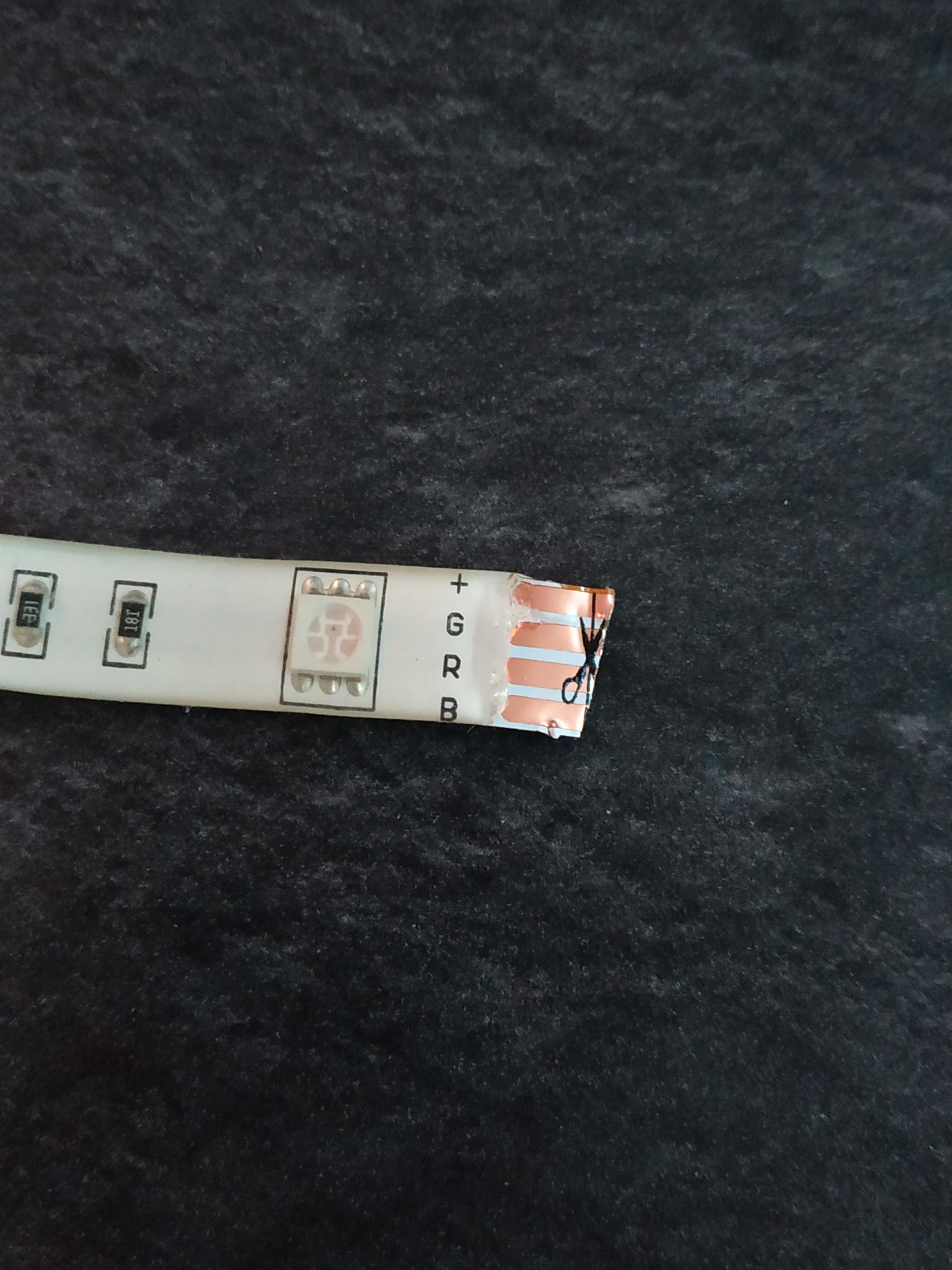

palouf34 Posté(e) Décembre 5, 2018 Partager Posté(e) Décembre 5, 2018 Bonjour, J'ai un morceau de bande LED RGB qui traîne (la partie alimenté avec le transfo est utilisé ailleur et donc pas utilisable pour mon projet d’éclairage) et je voudrais l'installé sur mon anet A8 autour de la zone d'impression ( sur les montants). je pense le branché sur l'arrivé électrique de la carte mère 12V , mais sur mon bandeau j'ai bien le + mais pas de moins mais un patte pour chaque couleur. donc je pensais faire un pont entre les patte R,G,B vers le - de la carte mère. D’après vous est-ce la bonne méthode. je vous joins la photo des connecteur de mon bandeau. amicalement. Lien vers le commentaire Partager sur d’autres sites More sharing options...
Andréa Posté(e) Décembre 5, 2018 Partager Posté(e) Décembre 5, 2018 Si tu veux les trois couleurs tu soudes les " R, G, B " ensemble, le - étant sur leurs bornes. Lien vers le commentaire Partager sur d’autres sites More sharing options...
palouf34 Posté(e) Décembre 5, 2018 Auteur Partager Posté(e) Décembre 5, 2018 il y a 16 minutes, Andréa a dit : Si tu veux les trois couleurs tu soudes les " R, G, B " ensemble, le - étant sur leurs bornes. ok c'est bien ce que je pensais, au final cela donneras quoi comme lumiére d'aprés toi ? Lien vers le commentaire Partager sur d’autres sites More sharing options...
Andréa Posté(e) Décembre 5, 2018 Partager Posté(e) Décembre 5, 2018 une guirlande de noël, a moins que tu imprime des diffuseurs, mais ça ne sera pas blanc mais " rouge vert bleu" a la limite choisi une seul couleur qui ressortira vraiment, ou faut prendre de la bande led blanche direct. Lien vers le commentaire Partager sur d’autres sites More sharing options...
palouf34 Posté(e) Décembre 6, 2018 Auteur Partager Posté(e) Décembre 6, 2018 (modifié) Le 05/12/2018 at 10:18, Andréa a dit : une guirlande de noël, a moins que tu imprime des diffuseurs, mais ça ne sera pas blanc mais " rouge vert bleu" a la limite choisi une seul couleur qui ressortira vraiment, ou faut prendre de la bande led blanche direct. ok merci pour l'info... dommage que je puisse pas refaire le blanc c'est la seul couleur qui aille réellement avec ma nenet... pour la bande de led blanche je n'en ais pas e stock et c'est pour ne pas perdre le reste de bande qui me reste sur les bras. merci du conseil. Modifié (le) Décembre 6, 2018 par palouf34 Lien vers le commentaire Partager sur d’autres sites More sharing options...
palouf34 Posté(e) Janvier 18, 2019 Auteur Partager Posté(e) Janvier 18, 2019 j'ai fais un test entre le plus et chaque négatif et j'ai systématiquement 12V lorsque la couleur et blanche, lorsque je passe sur une autre couleur les tensions diminue voir tombe a 0 sur les négatifs non concerné par la couleurs obtenus. pensez vous qu'il serait simple pourvoir distribué c'est 12V sur chaque fils en sachant qu'il n'y a qu'un fils positif ? Lien vers le commentaire Partager sur d’autres sites More sharing options...
