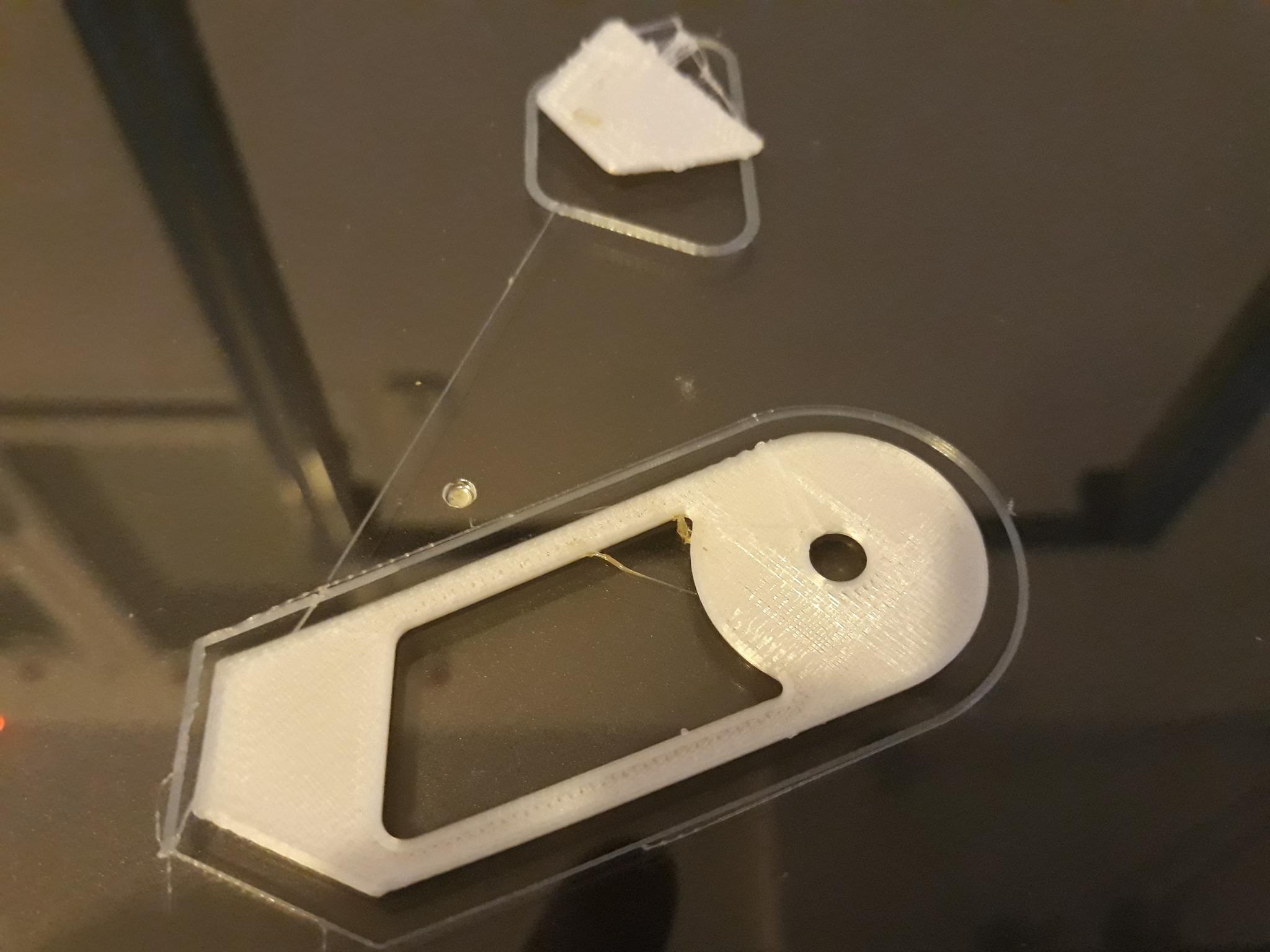

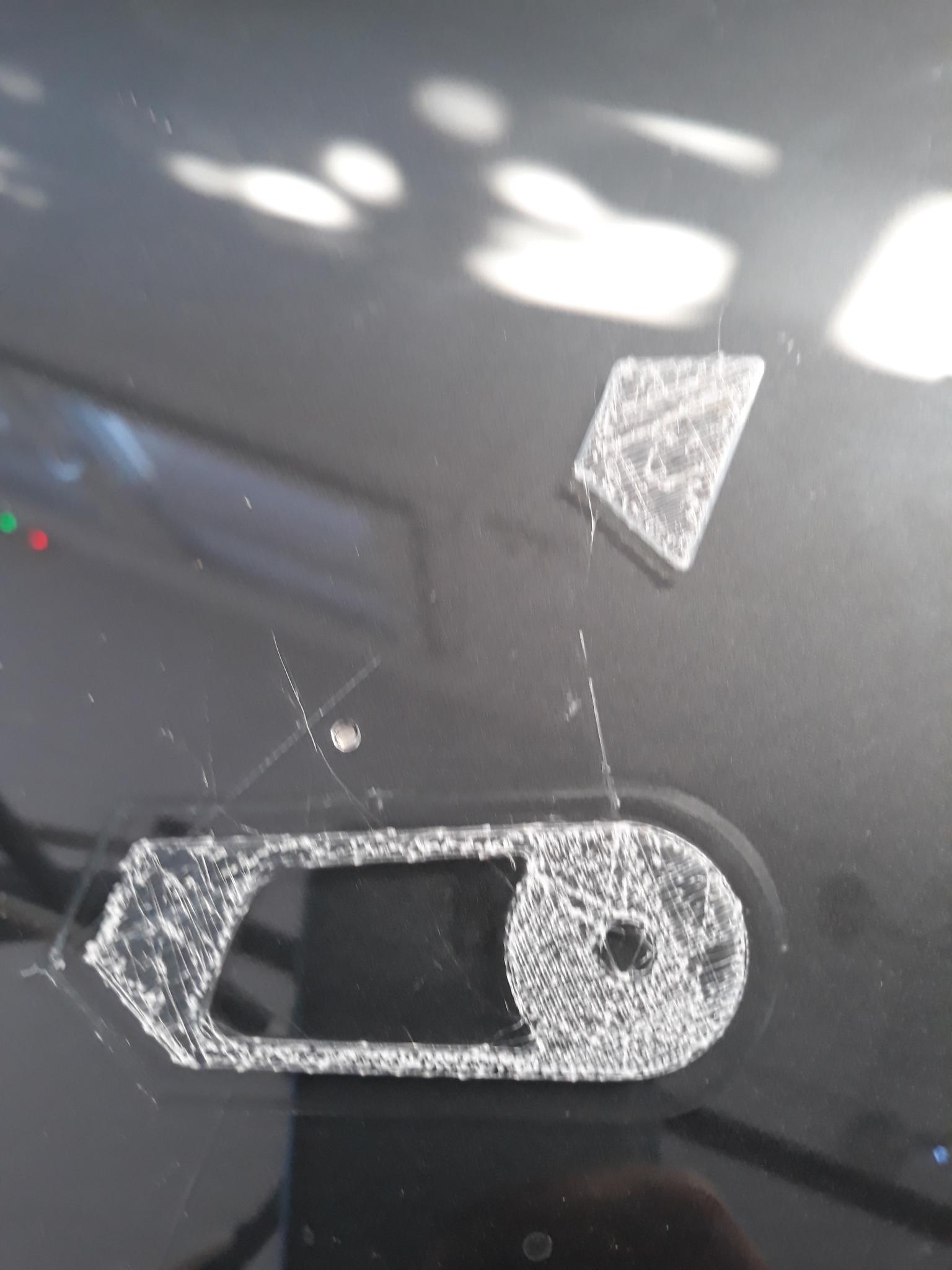

@fran6p ,désolé pour la qualité photo  mais voila ce que donne la premiere impression.
le tout debut commence tres bas sur le plateau comme pour faire une couche qui adhere et les couches suivante ne sont pas liés.je precise que je n'ai fait aucune modif sur le firmware d'origine que j'ai réinstallé,donc j'imagine que le soucis n'est que question de réglage et bidouillage mais peut etre aussi de conaissances que je n'ai pas.à moins que le fautif soit le firmware installé ou les deux (machine).
si vous avez une idée je suis preneur et si besoin de ma config pareil
Ta 1 ère couche est beaucoup trop écrasée, ça ce voit à ta jupe que l'on distingue à peine.

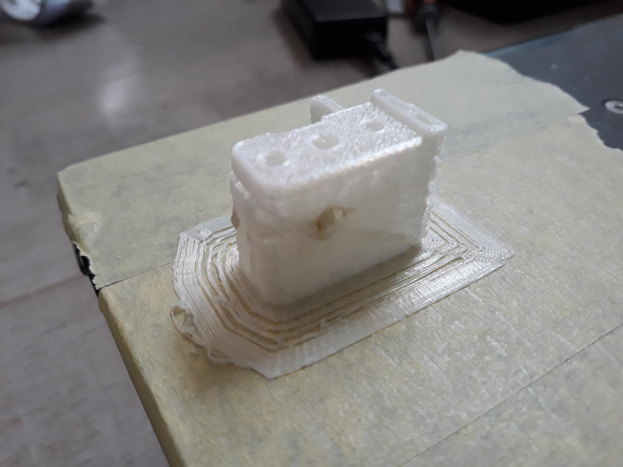

salut  tous.suite à mon weekend en hiber'impression ou plutot tentative me revoila  avec ce que j'ai obtenu de mieux de tout le weekend.il y a certe une amélioration mais pas de quoi sauté au plafond.
température 220° plateau 50°.pour ce qui est des paramêtres ,je n'ai rien modifié au marlin 1.1.9 que j'ai installé,j'ai pris l'exemple "cr10 s" proposé à l'install mais je peux à la demande poster des photo de ma config.
a savoir que le début d'impression reste périlleux dans le sens ou il faut que je vire (au dernier moment) des le debut de l'impression le filament qui coule sur ma buse sinon c'est perdu d'avance.Partant de là ,je laisse faire mais quelques micros filaments( pas beaucoup ) viennent perturber le processus,jusqu'au moment ou le tout commence à se décoller des bords et patatra!.
plusieurs question:
-mon plateau chauffant suffit-il à y maintenir ma pièce?
-220° pour du PLA n'est pas élevé?
pourquoi j'ai un amas de filament fondu sur la buse?
-mon max temp de la buse est bridé à 235° alors que je l'ai configuré via marlin à 300° car j'ai une v6 qui attend son support. j'ai pourtant vérifié le marlin et ca à l'air bien configuré.est ce parcque j'ai toujours la tête d'origine? car il me semble que d'origine on peut monter  250°?

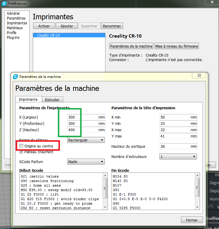

la question de l'arriviste novice lol:lorsque je telecharge un fichier 3d que j'ouvre avec cura (par ex) pour l'envoyer via SD,quel est le fichier que je dois selectionner via l'imprimant? car je ne trouve pas mon fichier nommé!.je ne trouve qu'un fichier cr10 gcode qui lance cette impression censé être un support bltouch.est ce que la photo vous parle ou est ce que je selectionne pas le bon truc? car sur thingiverse il me semble pas vraiment comme ca mais vu que je debute...je doute!.
derniere question (d'une longue serie):est-il possible (pour une meilleure adhérence) de démarrer l'impression sur le centre du plateau? ce qui je me faciliterai un poil le level recurant.

pour du PLA je trouve ça trop chaud, c'est pour ça que ça coule " du nez "
je crois que dans cura par défaut c'est 200° il y a peut-être une raison !
moi je print à 200° et j'ai 1 fil que je passe à 205 et là il fait un peu de  cheveux

Pour que ta pièce adhère bien au plateau, monte encore la température du lit: 65-70° pour la première couche ensuite tu peux réduire à 60-65° pour les couches suivantes. Si tu imprimes sur la plaque de verre, mets ton lit en chauffe bien avant de lancer ton impression. La sonde mesure la température sous le plateau aluminium et ça ne correspond pas avec la température du verre (inertie thermique du verre plus importante d'où le chauffage préalable du lit).
Plus la température de la buse est élevée plus le filament est fluidifié d'où l'écoulement / suintement. Généralement pour chaque marque / couleur de filament il est recommandé de faire une tour de températures qui permet de détecter la plage d'extrusion à utiliser. Cette étape n'est pas obligatoire mais fortement recommandée et tu trouveras après recherche une quantité de modèle sur Chosunivers (Thingiverse 😉 ).

Cette photo n'est certainement pas un support Bltouch. C'est une pièce très pratique de complément désormais livrée d'origine sur les Creality : son utilité est de maintenir les câbles d'alimentation et la thermistance du lit chauffant à l'arrière de ton plateau. Tu as dû sélectionner le gcode fourni sur la carte et pas celui que tu as tranché (relis le post ci-dessus).
Par défaut avec les paramétrages prévus pour mon imprimante (CR10), l'impression est effectuée au centre du plateau. Si ce n'est pas le cas pour toi (impression en bas gauche du plateau) c'est que tu n'as pas correctement renseigné les bons paramètres dans Cura (exemple pour ma machine, une CR10) :
Vérifie que tu n'as pas coché "Origine au centre" dans ton profil d'imprimante.

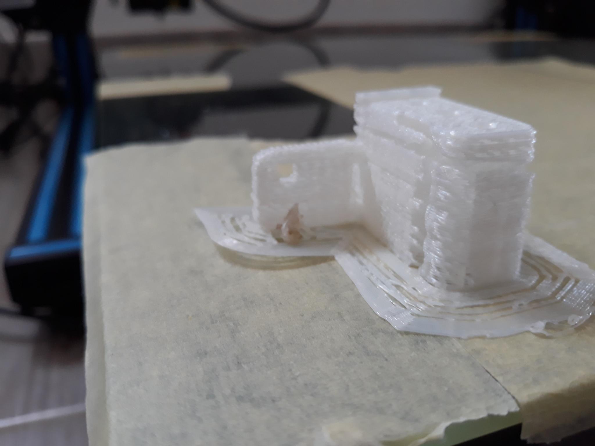

wouaw! merci les gars pour tout ces renseignements et conseils que je vais tester.à ce propos ,je ne sais pas si il serait d'utilit de changer le sujet ou le deplacer car mes questtions seront desormais tres varié.
j'arrive enfin a faire du 3d qui monte lol mais je ne peux me contenter de cette qualité là.merci de votre aide (toujours) si vous avvez des conseil de parametres cura ou marlin a rectifier.
on voit bien que les couches ne sont pas soudées et qu'il manque (selon moi) de la matiere qui provoque une transparence qu'on ne voit pas trop sur les photos.
vous pourrez aussi voir un amat de pla de chaque coté de la piece...que faire?
