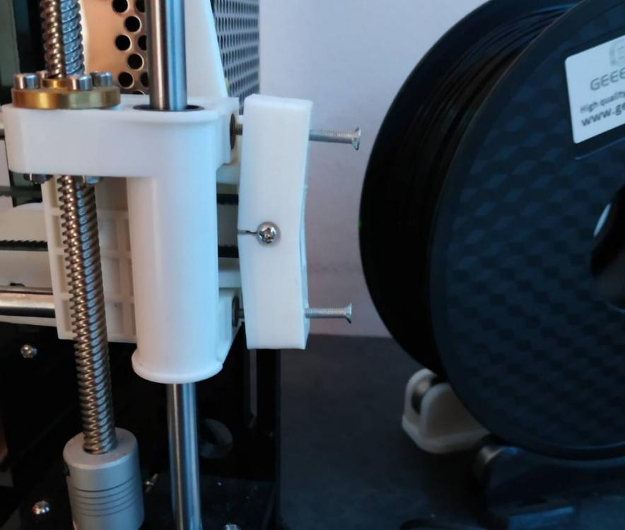

palouf34 Posté(e) Décembre 9, 2018 Partager Posté(e) Décembre 9, 2018 Dans les améliorations apportées a mon anet A8 j'ai commencé a faire le tensioner de l'axe x pas encore fait les supports des tiges. Pas de rouleau d'abs. Donc voilà au bout de quelque semaines l'état est la pièce. Donc vite une nouvelle impression de la même pièce mais remplissage 60% en honeycomb. Pensé vous que la même pièce dans se taux de remplissage sera plus solide ou faut il absolument que je passe en abs??? Lien vers le commentaire Partager sur d’autres sites More sharing options...
Maeke Posté(e) Décembre 9, 2018 Partager Posté(e) Décembre 9, 2018 ça ou chercher un tendeur plus solide, d'ailleurs Ali express en a en aluminium. Lien vers le commentaire Partager sur d’autres sites More sharing options...

palouf34 Posté(e) Décembre 9, 2018 Auteur Partager Posté(e) Décembre 9, 2018 merci pour toute c'est info. en attendant de pouvoir acheter le tensioner en alu ( noel approchant donc je privilégie les enfants) j'ai réimprimé la pièce et changé. manque de bol, lorsque j'imprime une pièce qui est répété un certain nombre de fois, la courroie X saute ( bruie horrible au niveau de la courroie) et hop un décalage. ou ais je merdé, est-ce la tension qui est trop importante ? Lien vers le commentaire Partager sur d’autres sites More sharing options...
Maeke Posté(e) Décembre 9, 2018 Partager Posté(e) Décembre 9, 2018 ce qui expliquerait aussi la casse. Lien vers le commentaire Partager sur d’autres sites More sharing options...
palouf34 Posté(e) Décembre 10, 2018 Auteur Partager Posté(e) Décembre 10, 2018 J'ai repris la documentation d'installation pour voir où j'avais merde lors de ma tentative de mettre la pièce de maintien des courroies derrière la tête d'impression.Et la paf le chien, j'ai bien que les vis use j'ai mis en place n'était pas les bonnes. J'ai refais le montage des vis ce matin. Je fais les tests ce soir...Si c'est ca, je me demande comme j'ai pu printer sans cassé avant...Je vous tiens au jus Lien vers le commentaire Partager sur d’autres sites More sharing options...
palouf34 Posté(e) Décembre 10, 2018 Auteur Partager Posté(e) Décembre 10, 2018 ok bon et bien s'était bien les mauvaise vis qui me faisait "chiez"... problème réglé. ouf. je vais pouvoir passer à la production de masse de ma piéce. Lien vers le commentaire Partager sur d’autres sites More sharing options...
