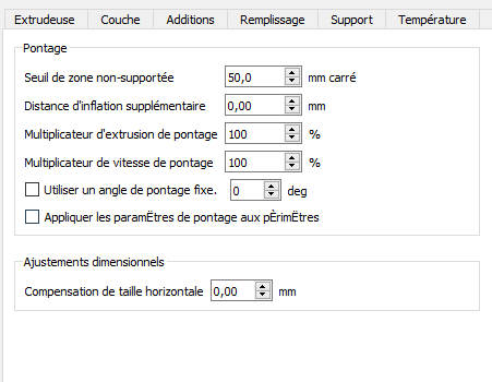

oui et non, si ton fichier à un trou de 3, tu auras après impression un trou de 2.9 voir parfois 2.8 quoi que tu fasses, c'est un problème de dilatation, la seule chose à faire c'est d'avoir une bonne lime 😉 ou si tu fais la pièce toi même de mettre par exemple 3.1
J'avais oublié, tu n'est peut être pas obligé de jouer avec la lime😉
Dans S3D il y  a un paramètre de compensation X Y  valeur négatif du réduit, valeur positif tu augmente.
Attention a bien remettre à 0, je me suis fait avoir une fois

N’y a til pas un tel réglage dans cura? Et puis comment savoir sans première impression test de combien de mm il faut l’augmenter?

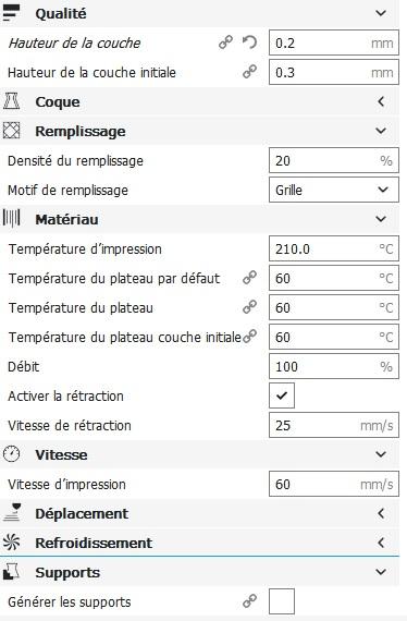

Bein en fait, mes réglages sont ceux du post "bien débuter avec son Alfawise"...
Mon Start et End Gcode ont changé par rapport à ceux de base :

Pour les réglages de l'impression en elle même, rien de bien extraordinaire :
Ok Merci , bizarre y'a pas de grosses diff avec ceux que j'ai...
