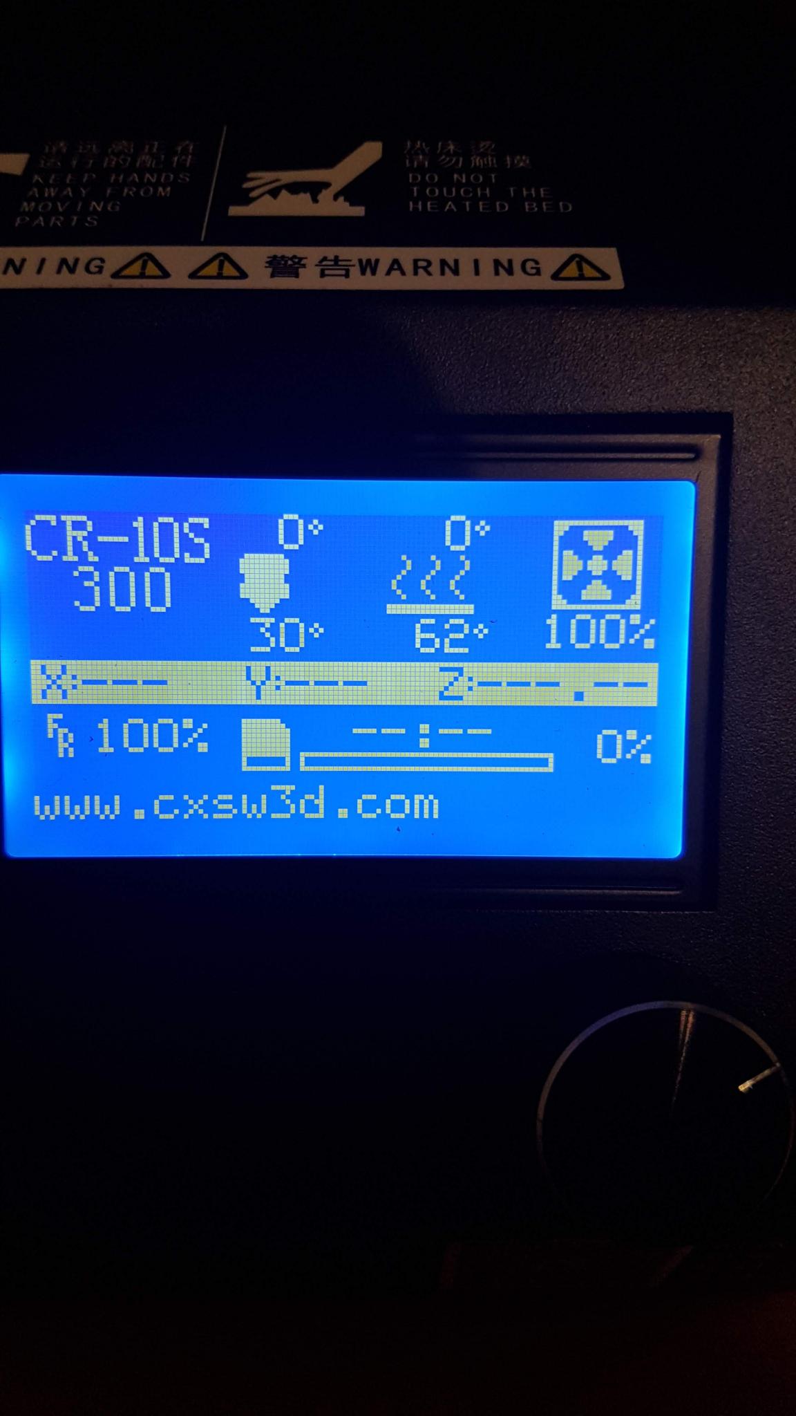

tony70 Posté(e) Décembre 15, 2018 Posté(e) Décembre 15, 2018 Bonsoir à tous , Je viens acheter une imprimante CR10S neuve . Je rencontre un probleme quand j'allume l'imprimante aussitôt le plateau chauffant se mais à chauffé puis la température monte à 100° malgré que la commande de la chauffe du plateau sois a zéro , la sonde est bonne elle donne bien la bonne température . a-t'il une personne qui aurai le même probleme que moi . merci , tony
fran6p Posté(e) Décembre 16, 2018 Posté(e) Décembre 16, 2018 Sans indiscrétion, où habites-tu? Car apparemment dans ta pièce il fait 30° ou 60°. Tes deux sondes de températures (thermistance) indiquent des températures étranges; elles devraient afficher la même température (soit 30, soit 60 si tu résides dans un désert ou que ton imprimante est dans ton sauna ). Probablement un problème de connexion. Vérifie bien les deux connecteurs GX16 (les deux prises métalliques qui vont sur le boitier d'alimentation).
Bosco2509 Posté(e) Décembre 16, 2018 Posté(e) Décembre 16, 2018 Il y a 23 heures, tony70 a dit : Bonsoir à tous , Je viens acheter une imprimante CR10S neuve . Je rencontre un probleme quand j'allume l'imprimante aussitôt le plateau chauffant se mais à chauffé puis la température monte à 100° malgré que la commande de la chauffe du plateau sois a zéro , la sonde est bonne elle donne bien la bonne température . a-t'il une personne qui aurai le même probleme que moi . merci , tony Là... même pour moi... cela pique les yeux... Alors corrections de grammaire et conjugaison : (Oui... je sais... on est pas dans un forum de langue française... mais parfois cela fait pas de mal de corriger) Citation Je rencontre un probleme quand j'allume l'imprimante aussitôt le plateau chauffant se met à chauffer puis la température monte à 100° malgré que la commande de la chauffe du plateau sois a zéro , la sonde est bonne, elle donne bien la bonne température . Y-a-t'il une personne qui aurai le même probleme que moi ? Revenons-en au problème... Comme l'a si bien suggéré @fran6p, inspecte les fiches GX16... il doit y avoir un faux contact... qui provoque cette chauffe. Ouvre le boitier... et vérifie les câbles à chaque borne... car de toutes évidences... il y a un faux contact quelque part...
Bosco2509 Posté(e) Décembre 16, 2018 Posté(e) Décembre 16, 2018 Il y a 1 heure, tony70 a dit : merci je regarde tout ça Et... comme l'a si bien précisé @volavoile, si faux contact il y a... mofset en court-circuit peut-être est-il... PS : oui... si parler byzarrement je me met en ce moment... faute à scéance "Star Wars" en est la cause... enfant depuis Yoda en être fan je suis... que la force t'accompagne à la résolution de ton problème... 1
