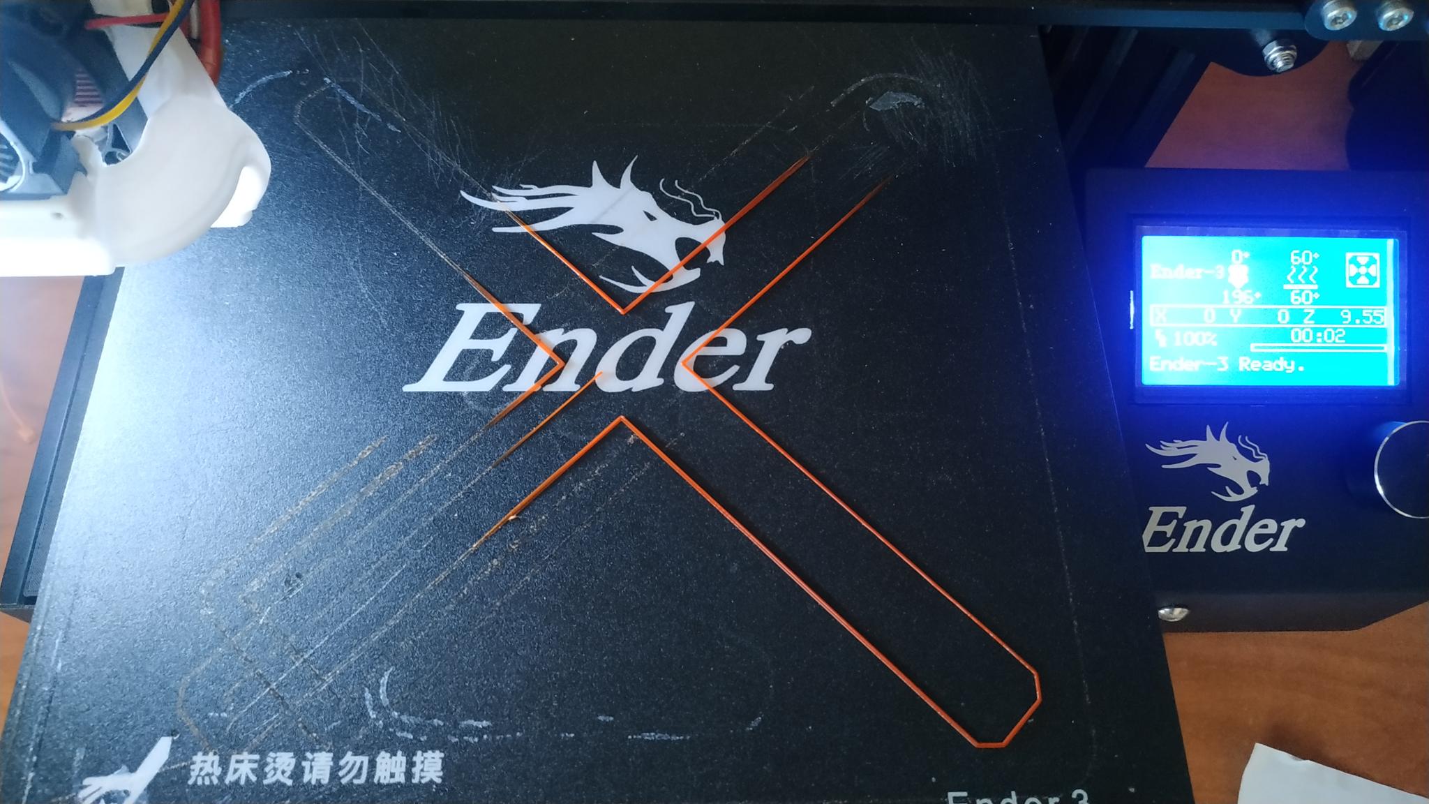

Cela fait quelques mois que j'utilise mon Ender 3, c'est top et les impressions de bonne qualité, je n'ai rien à déplorer de ce coté là.
Le seul souci, c'est le plateau concave. Du coup j'ai testé avec un miroir, mais la colle, la laque et le nettoyage on eu raison de moi, le track d'origine accroche si bien ..
Alors j'ai commandé un TLTouch que j'ai installé et qui fonctionne à merveille quand on regarde faire, mais en réalité il ne fait pas du tout le job. je règle mon Z offset à la manière d'un tuto trouvé sur youtube, la procédure me paraît logique.

Tout fonctionne bien, mais lorsque je lance une impression dans cura ou simplify, elle n'est pas ajustée au plateau (trop écrasée d'un coté, limite on voit pas la matière, et à d'autres endroits bien trop haut, le filament n'accroche pas)
J'ai tenté à plusieurs reprises l'ordre G29 et les résultats dans pronterface sont à chaque fois différents. (comme si l'axe Z avait du jeu ou si mon plateau bougeait d'une impression à l'autre)
Sur certaines calibrations, la buse vient même en butée et appuie le plateau et à d'autres endroits je vois bien que je suis à plus d'un mm du plateau.. j'ai cherché sur Github dans la config de Marlin, mais j'ai l'impression d'avoir fait le tour.
Nota : j'ai tenté de lancer un M48 P4 X100 Y100 V2 E L2 mais je n'ai pas de réponse à cet ordre. (unknow command .. )

J'ai l'impression que les résultats sont pas géniaux
0.45 veut bien dire que j'ai une fluctuation d'un demi mm ?
1er test
Finished!
Mean: -0.648125 Min: -1.205 Max: -0.162 Range: 1.042
Standard Deviation: 0.454421
2ème test (beaucoup mieux)
Finished!
Mean: 0.238125 Min: 0.140 Max: 0.360 Range: 0.220
Standard Deviation: 0.098479
3ème test
Finished!
Mean: -0.813750 Min: -1.415 Max: -0.380 Range: 1.035
Standard Deviation: 0.414180

Après entretien avec le vendeur, il semblerait qu'il s'agisse d'un problème connu. En effet, les vibrations de l'imprimante auraient tendance à faire légèrement pivoter l'aiguille, ce qui aurait pour cause de fausser la prise de mesure d'un test à l'autre.
Cela me semble logique car effectivement mon imprimante souffre tremblements. Ils sont perceptibles qu'à certains moments du déplacement de la buse mais c'est bien le cas.
quelqu'un aurait une idée de la provenance de ces vibrations ?

Par contre j'ai le même soucis de vibration qui apparaît de temps en temps. J'ai l'impression que cela viens des moteurs X Y
Par moment, le bruit des moteurs changent, et une légère vibration apparais. Cela n'affecte pas la géométrie des pièces, mais cela ce voie sur les surfaces planes.
Je m'en suis rendu compte le week-end dernier quand je regardais la première couche d'une pièce.
Dans le cadre vert, bruit normal.
Dans le cadre rouge, le bruit différent avec des vibrations.
Cela ne me dérange pas plus que cela, mais si quelqu'un une idée du pourquoi du comment 🙂
Merci!

Bonsoir,
J'utilise un bltouch sur mes deux imprimantes PRUSA  et hypercube.
Je confirme que le BLTOUCH n'aime pas les vibrations et qu'il faut deux palpages sur chaque point avec une vitesse du Z plus lente.
Pour améliorer la precision du palpage je suis même passé sur des drivers DRV8825 avec smoother sur le z en 1/32 pas.
Il faut aussi bien régler son  plateau sans forcer sur les vis avec ressort qui occasionnent une déformation du plateau.
Le ( M48 P4 X100 Y100 V2 E L2 ) est effectivement la bonne solution au quatre coin.
Pour les vibrations réduire la vitesse X et Y lors du palpage
pour exemple sur mon hypercupe
Je profite du réglage du plateau ci dessus pour décrire ma méthode du réglage de l'offset Z sur mon hypercube
Donc une fois mon plateau bien réglé comme ci dessus je  lance un Z-10 dans le menu " contrôle des molettes" SIMPLIFY 3D
Mesure à faire une seule fois pour connaitre la distance entre la buse et le plateau.
(Je rappelle que dans configuration.h j'ai  "#define Z_PROBE_OFFSET_FROM_EXTRUDER 0")
Mesure faite avec le plateau et la buse en température d'impression.
je lance la commande M851 Z-(la distance entre la buse et le plateau mesurée ci dessus) pour moi Z-1.2
M500 et vérification avec M851.
je lance une première impression et en fonction du résultat je répète le réglage en augmentant la valeur z- pour écraser un peu plus ou je diminue la valeur z- si trop écrasé.
M851 Z-.......
M500
M851
Je peaufine le réglage de 1/10 en 1/10 voir 5/100 du z- en fonction de l'aspect de la première couche, aspect  lisse sans effet patte d’éléphant le réglage est correct
Patte d’éléphant = trop écrasé = un petit 1/10 ou 5/100 en plus
Si les ligne d'impression sont visibles même légèrement pas assez écrasé = un petit 1/10 ou 5/100 en moins
Voilà je n'utilise jamais le réglage avec la feuille de papier.
