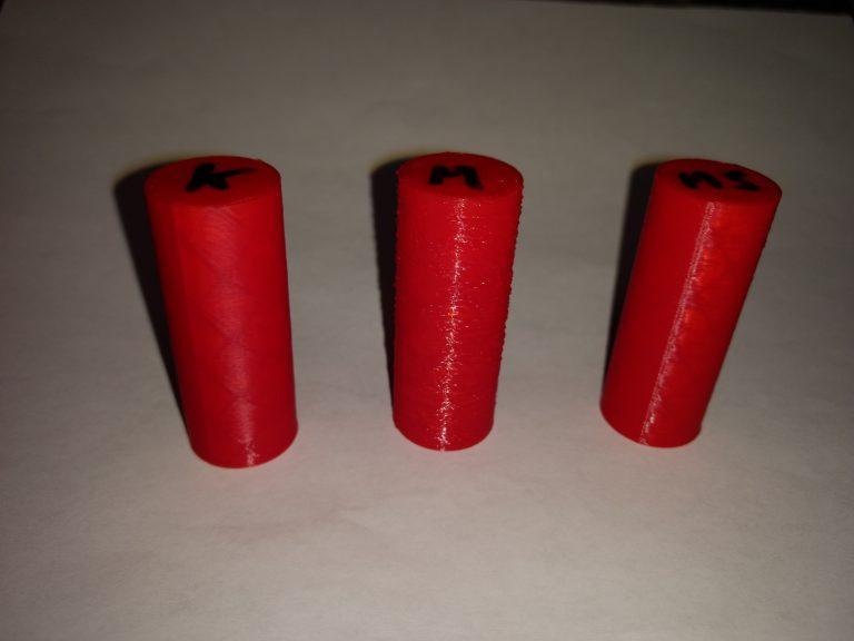

Le POWER_LOSS_RECOVERY de Marlin n'est disponible qu'avec les impression par carte SD. Peut-être d'autre fonctions que je ne connais pas.
Sur des vitesse importante (ex 120mm/s) il y a une sacrée différence de qualité pour l'impression (K: Klipper, M: Marlin par Octoprint, MS: Marlin par SD)
source: https://alfter.us/wp/2018/08/03/3d-printer-hot-rodding-klipper-vs-marlin/
Merci pour l'article  s'est très instructif. Je n'avais pas ce point de vue sur la qualité de l'impression et il est très important pour mon projet en effet 😉
