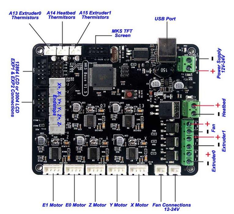

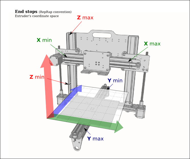

antares91 Posté(e) Décembre 19, 2018 Posté(e) Décembre 19, 2018 Il semble que tu ne detecte pas le endstop X. Dans ton autre post tu indique que tu as mis les réglages d'origine ! As tu changer les branchements correspondant sur la carte MKS ? Sauf erreur tu devrait etre sur X- et Y+
Calumet Posté(e) Décembre 19, 2018 Auteur Posté(e) Décembre 19, 2018 Mes branchements semblent bon car quand je fais un home, tous les endstops fonctionnent bien. C'est vraiment uniquement quand la palpage passe devant à gauche. J'ai essayé ce que tu m'as dit mais non le endstop x va bien sur x+
antares91 Posté(e) Décembre 19, 2018 Posté(e) Décembre 19, 2018 Si tu as les branchements DAGOMA oui, sinon c'est ceux que je t'ai indiqué (X Min = X- et Y Max = Y+) !

antares91 Posté(e) Décembre 19, 2018 Posté(e) Décembre 19, 2018 Si tu as un Marlin DAGOMA garde les branchements Dagoma, sinon tu dois changer tes branchements !
Calumet Posté(e) Décembre 19, 2018 Auteur Posté(e) Décembre 19, 2018 il y a 3 minutes, antares91 a dit : Si tu as un Marlin DAGOMA garde les branchements Dagoma, sinon tu dois changer tes branchements ! J'ai mis un marlin 1.1.9 dont j'ai modifié les pins de branchement pour correspondre à ceux de Dagoma. Comme le Marlin que j'ai récupéré avait les branchements classiques, le problème vient effectivement de là. Je vois ça demain.
Calumet Posté(e) Décembre 20, 2018 Auteur Posté(e) Décembre 20, 2018 Bon j'ai remis les branchements standards que ce soit au niveau physique et au niveau marlin : même problème ! Je répète quand il fait des "home", aucun soucis le endstop x fonctionne très bien... Vidéo du problème Je pense que cela doit venir du marlin qui demande un palpage à gauche un peu trop loin ou quelque chose comme ça. Vous avez des idées du paramètre que je dois vérifier / modifier ?
