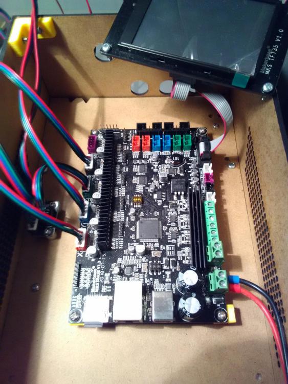

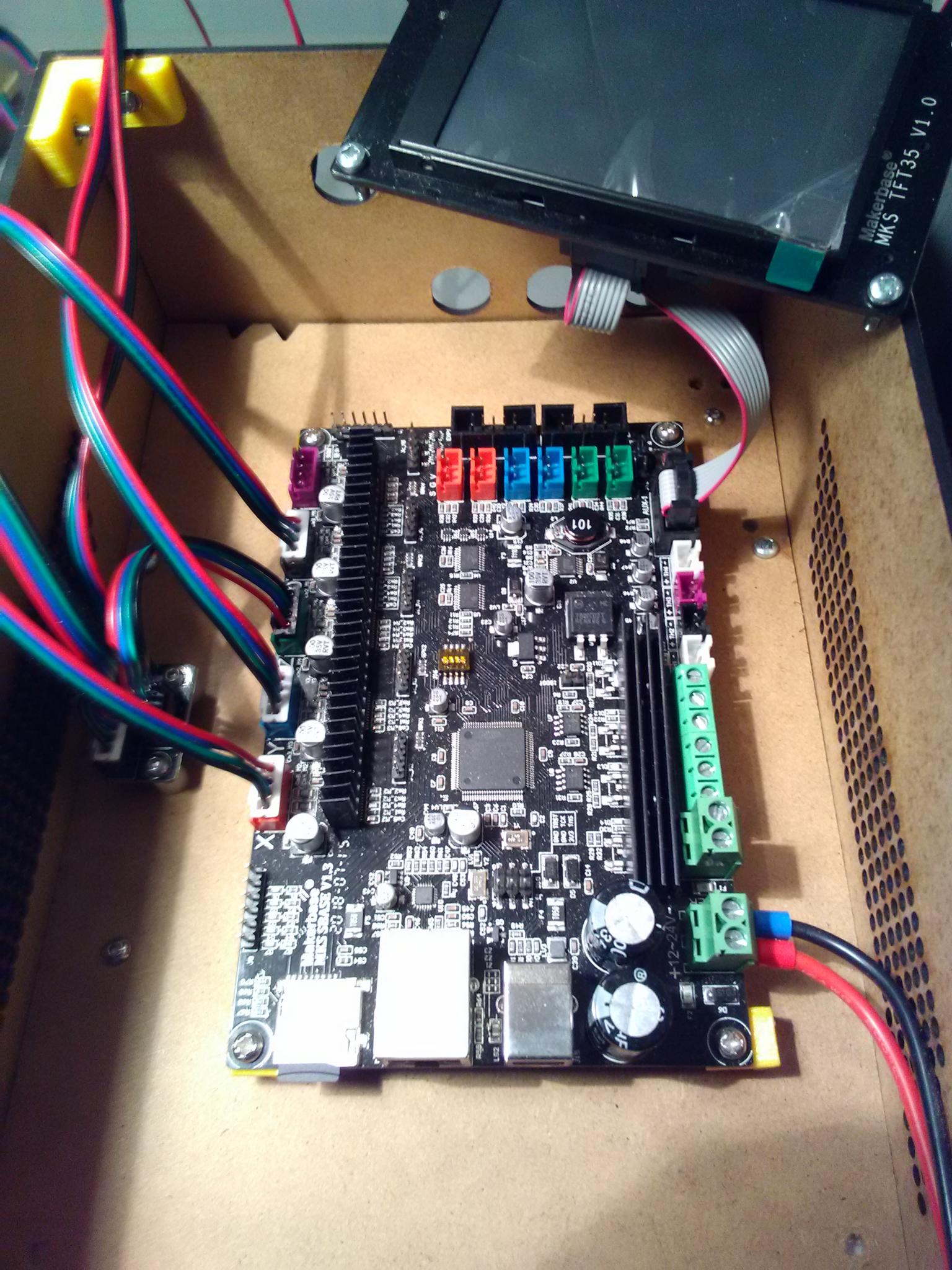

pascal_lb Posté(e) Janvier 9, 2019 Posté(e) Janvier 9, 2019 ok c'est bon, peux tu nous remettre tes 2 fichiers config ici et nous mettre une photo de tes branchements
madeo54 Posté(e) Janvier 10, 2019 Auteur Posté(e) Janvier 10, 2019 Bonjour, les photos et les 2 fichiers mks_config.txt CONFIG.CUR
pascal_lb Posté(e) Janvier 10, 2019 Posté(e) Janvier 10, 2019 il y a 22 minutes, madeo54 a dit : les photos et les 2 fichiers au niveau branchement c'es apparemment bon Pour le fichier de l'écran je l'ai corrigé, donc tu le charges avec les autres fichiers : mks_config.txt par contre le config.cur est celui de l'écran… donne moi le fichier config.txt de la carte SBASE et je te le corrige également
