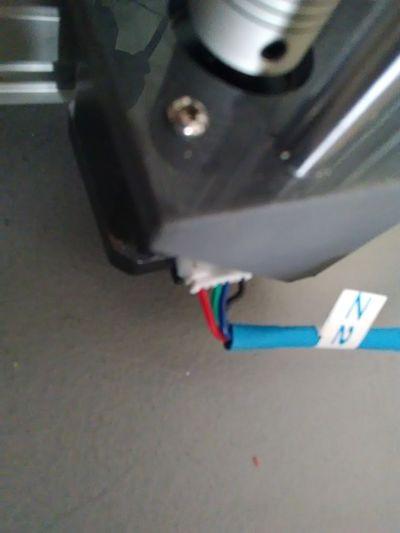

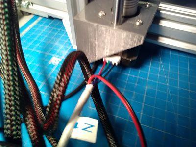

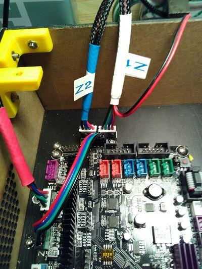

madeo54 Posté(e) Mars 2, 2019 Auteur Posté(e) Mars 2, 2019 Bonjour, hééé oui…. j’ai un petit souci pour mon axe Z : pour faire fonctionner l’axe Z, j’ai un adaptateur dual motor et lorsque je branche les moteurs celui de droite (Z2) tourne et celui de gauche (Z1)vibre mais ne tourne pas. Je rajoute des photos de mon branchement. Merci pour votre aide. P.S : l’un de vous sait-il comment connecter un Bltouch sur la MKS sbase1.3
tomg778 Posté(e) Mars 2, 2019 Posté(e) Mars 2, 2019 Il y a 1 heure, madeo54 a dit : lorsque je branche les moteurs faut deja tester avec 1 seul moteur, puis les 2, puis inverser les 2.. ca te permettra d'identifier un éventuel pb dans ton adaptateur dual...
madeo54 Posté(e) Mars 2, 2019 Auteur Posté(e) Mars 2, 2019 j’espère être claire dans explication moteur z1 branché en direct sur la carte fonctionne normalement aussi bien avec les deux câbles moteur z2 idem, séparément OK connecté au Y le z2 tourne et le z1 vibre et inversé sur le Y les deux vibrent. Merci de ton aide
pascal_lb Posté(e) Mars 2, 2019 Posté(e) Mars 2, 2019 (modifié) Il y a 4 heures, madeo54 a dit : j’espère être claire dans explication quelles valeurs as tu sur ces lignes : alpha_current 1.5 # X stepper motor current beta_current 1.5 # Y stepper motor current gamma_current 1.5 # Z stepper motor current delta_current 1.5 # First extruder stepper motor current et cette ligne est elle bien à "true" : currentcontrol_module_enable true # Control stepper motor current via the configuration file Modifié (le) Mars 2, 2019 par pascal_lb
madeo54 Posté(e) Mars 3, 2019 Auteur Posté(e) Mars 3, 2019 Bonjour, les valeurs sur mes lignes alpha_current 1.5 # X stepper motor beta_current 1.5 # Y stepper motor gamma_current 1.5 # Z stepper motor delta_current 1.5 # First extruder stepper motor par contre je ne trouve pas la ligne: currentcontrol_module_enable true # Control stepper motor current via the configuration file elle se trouve dans quel chapitre?
pascal_lb Posté(e) Mars 3, 2019 Posté(e) Mars 3, 2019 il y a 35 minutes, madeo54 a dit : elle se trouve dans quel chapitre? en règle général elle est en fin de fichier, si tu ne l'as pas il faut la rajouter
madeo54 Posté(e) Mars 3, 2019 Auteur Posté(e) Mars 3, 2019 Merci, je l'ai enfin trouvé ! # See http://smoothieware.org/currentcontrol currentcontrol_module_enable true # Control stepper motor current via the configuration file mais je n'ai toujours pas trouvé la solution pour faire tourner ce fichu axe Z ,. Aurais-tu un avis ou une solution? Merci pour ton aide.
pascal_lb Posté(e) Mars 3, 2019 Posté(e) Mars 3, 2019 il y a 31 minutes, madeo54 a dit : Aurais-tu un avis ou une solution? fait un essai en montant le gamma_current à 1.7... contrôle la température du moteur et du driver est ce que les 2 moteurs sont identiques ?
madeo54 Posté(e) Mars 3, 2019 Auteur Posté(e) Mars 3, 2019 en montant à 1.7 ...cela ne donne rien les deux moteurs vibrent. et oui les deux moteurs sont bien identique
pascal_lb Posté(e) Mars 3, 2019 Posté(e) Mars 3, 2019 Il y a 3 heures, madeo54 a dit : en montant à 1.7 ...cela ne donne rien les deux moteurs vibrent. et oui les deux moteurs sont bien identique Remet tout à 1.5 et Fait un essai en inversant les fils noir et rouge de ton fil partant sur le Z 2
madeo54 Posté(e) Mars 3, 2019 Auteur Posté(e) Mars 3, 2019 j’ai tous remis 1.5 j'ai inversé les fils noir et rouge cela ne donne rien voila ce que j’ai fait : câble Z1 puis câble Z2 sur le moteur de gauche seul OK et sur moteur droit OK câble Z2 puis câble Z1 sur le moteur de droit seul OK et sur le moteur gauche OK Séparément ils tournent, quand je connecte les deux sur le Y plus rien ne tournent. j’ai inversé les fils côté moteur...pas mieux et côté Y..idem comme tu vois je n’avance pas beaucoup
pascal_lb Posté(e) Mars 3, 2019 Posté(e) Mars 3, 2019 il y a 58 minutes, madeo54 a dit : comme tu vois je n’avance pas beaucoup effectivement encore un essai inverse les fils rouge et noir de la petite rallonge entre ta carte et l'adaptateur dual motor
madeo54 Posté(e) Mars 4, 2019 Auteur Posté(e) Mars 4, 2019 Bonjour, j'ai inversé les fils, alors le moteur droit tourne et le gauche vibre !
pascal_lb Posté(e) Mars 4, 2019 Posté(e) Mars 4, 2019 il y a 4 minutes, madeo54 a dit : j'ai inversé les fils, alors le moteur droit tourne et le gauche vibre ! mouai….. Je pense qu'il y a un problème avec ton adaptateur dual motor… mais lequel... rien ne vaut un câble en Y soudé par soit même… là on est sur de ce que l'on fait…. parce que là comme ça je sèche….
madeo54 Posté(e) Mars 4, 2019 Auteur Posté(e) Mars 4, 2019 j'ai soudé les câbles à la place du Y et même résultat: les deux moteurs vibrent ! ! Je me demande si la MKS ne serait pas endommagée? peut être une commande en perspective.
pascal_lb Posté(e) Mars 4, 2019 Posté(e) Mars 4, 2019 Il y a 14 heures, madeo54 a dit : Je me demande si la MKS ne serait pas endommagée? ça m'étonnerai si ça fonctionne avec un seul moteur... après je ne comprend pas pourquoi ça ne fonctionne pas avec les 2 ....
madeo54 Posté(e) Mars 5, 2019 Auteur Posté(e) Mars 5, 2019 J’ai testé avec des câbles neuf (même manip que plus haut) et j’arrive aux mêmes résultats. En attendant de trouver la solution à ma misère… Je vais passer une annonce sur le site pour trouver une carte MKS Sbase 1.3 d’occasion. Elle me servira sûrement pour un autre montage à venir. Bon j’y retourne...
