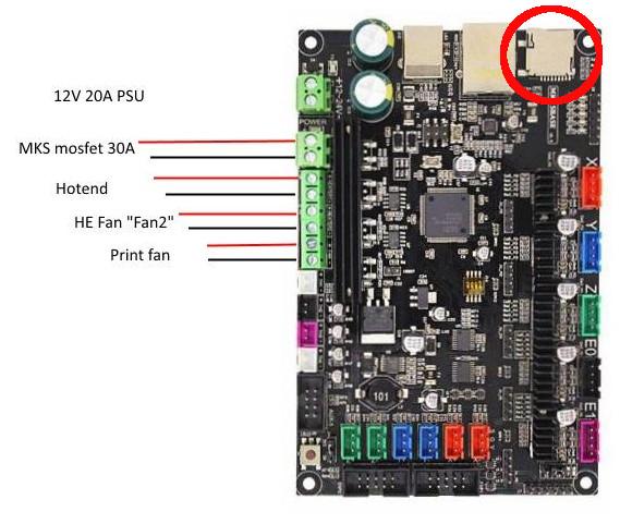

L'ami René Posté(e) Décembre 26, 2018 Auteur Posté(e) Décembre 26, 2018 Il y a 10 heures, 2portUsbSwitch a dit : en fait je parlais du "reflashage" ... quand tu as mis le nouveau firmware, as tu remis à coté une config vierge ? Bon dans ce domaine, rien n'est clair pour moi. Sur la carte contrôleur, la mini carte SD est vide et sur la carte SD de l'écran tactile, le dossier et es fichiers sont : Nom Date (bak_pic) 2018-12-25 (c'est le dossier) CONFIG.CUR 2018-02-19 firmware.bin 2018-12-15 MKSTFT28.CUR 2017-12-20 MksWifi.bin 2017-08-07 Qu'est-ce qu'il y a de trop et qu'est-ce qui manque ?

trotro Posté(e) Décembre 26, 2018 Posté(e) Décembre 26, 2018 il y a 34 minutes, L'ami René a dit : le bouton "Reset" que j'ai utilisé est directement monté, soudé sur la carte contrôleur, sur mon imprimante le bouton reset est déporté, c'est pour cela que je te demandais de faire cette vérification. il y a 34 minutes, L'ami René a dit : J'ai déjà changé la carte SD de l'écran et cela n'a rien changé tu as aussi vérifié la µSD qui est située sur ta carte SBASE. Dans mes précédents messages, je parlais de cette carte mémoire :
2portUsbSwitch Posté(e) Décembre 27, 2018 Posté(e) Décembre 27, 2018 Un autre test que tu pourrais faire des fois quun des éléments de puissance défectueux mettre en défaut la carte: Débranche les moteurs, la hotend et le bed et désolidarise les courroies des moteurs Active le préchauffage du bed et vérifie la tension sur la borne bed Ensuite rebranche le bed, vérifie qu'il chauffe Puis rebranche les autres composants un par un en faisant par exemple un retour origine pour tester les moteurs ...
L'ami René Posté(e) Décembre 27, 2018 Auteur Posté(e) Décembre 27, 2018 Il y a 13 heures, trotro a dit : ... tu as aussi vérifié la µSD qui est située sur ta carte SBASE. Dans mes précédents messages, je parlais de cette carte mémoire : Non, le fait que cette mini carte SD était vide, et que personne n'avait fait de commentaire à ce sujet, j'en étais resté là. Pour m'assurer à 100 % que le problème ne vient pas de là, je viens de reformater en fat32 cette mini carte SD et testé la réactivité de l'imprimante, mais aucun changement. La piste du transformateur de courent me semble la plus proche des symptômes, mais que le second double bornier de la carte (MKS mosfet 30A) soit une sortie de puissance me déconcerte, je vais attendre la réponse du service après-vente de Tevo avant de débranché et tester d'autres solutions.

pascal_lb Posté(e) Décembre 27, 2018 Posté(e) Décembre 27, 2018 @L'ami René sur le micro SD de la carte sbase tu dois avoir le fichier firmware.bin et le fichier config.txt, une fois ta carte démarrée tu dois avoir le fichier firmware.bin qui se change en firmware.cur et le fichier config.txt reste comme ça, cette micro SD doit rester sur la carte car le fichier config.txt est lu à chaque démarrage de la sbase
L'ami René Posté(e) Décembre 27, 2018 Auteur Posté(e) Décembre 27, 2018 Bonjour Pascal, C'est nébuleux pour moi les deux carte SD de la Tevo LM, et le comportement de cette machine avec ces cartes. Je n'ai jamais touché à la micro SD avant ce matin, et elle était vide. Je croyais que les « .bin, .ini » et autres fichier de configuration devait être sur la carte SD de l'écran tactile et non pas sur la Micro SD directement sur la carte contrôleur de l'imprimante. Vous confirmer que je vide la carte SD et que je copie les fichiers uniquement sur la Micro-SD et rien sur la SD ?
Hervé-34 Posté(e) Décembre 27, 2018 Posté(e) Décembre 27, 2018 bonjour @L'ami René !! Ce dont je suis sur c'est que sur la mks-Sbase la micro sd doit contenir ces deux fichiers ! la carte de l'écran ne doit contenir que le firmware de l'écran ! Hervé
pascal_lb Posté(e) Décembre 27, 2018 Posté(e) Décembre 27, 2018 il y a 19 minutes, L'ami René a dit : C'est nébuleux pour moi les deux carte SD de la Tevo pour compléter ma réponse et celle de @Hervé-34, la carte SBASE a besoin de son firmware (sur le micro SD) comme indiquer plus haut, par contre l'écran a son propre firmware... (sur la SD)... as tu ces 2 firmwares fournis par TEVO ?
L'ami René Posté(e) Décembre 27, 2018 Auteur Posté(e) Décembre 27, 2018 OK Pascal, merci, je démêle tout ce que nous venons d'écrire, je teste et vous reviens avec les résultats, mais seulement d'ici plus ou moins une douzaine d'heures. A+ et merci encore Pascal !
L'ami René Posté(e) Décembre 27, 2018 Auteur Posté(e) Décembre 27, 2018 Il y a 6 heures, pascal_lb a dit : pour compléter ma réponse et celle de @Hervé-34, la carte SBASE a besoin de son firmware (sur le micro SD) comme indiquer plus haut, par contre l'écran a son propre firmware... (sur la SD)... as tu ces 2 firmwares fournis par TEVO ? Is a live !!! Bonjour Pascal, Merci pour votre aide que se trouve être d'une valeur inestimable !!! Je vous lève bien bas mon chapeau, c'est en copiant les fichiers de l'archive « Mainboard » datée du 2017-11-06 qui inclut les fichiers : Mainboard/bootup.gco Mainboard/config Mainboard/firmware.bin Que l'imprimante est revenue à la vie !!! C'est pour moi une grande découverte que de savoir qu'une commande d'arrêt "Stop" de Repetier-Host 2.0.5 pouvait entraîner l'effacement d'une Micro carte SD sur une carte contrôleur « Smoothieware », qu'elle bizarrerie électronique et informatique, Bizard, bisard mon cher Wattson ! Mille fois merci M. Pascal ! Un ami reconnaissant !
