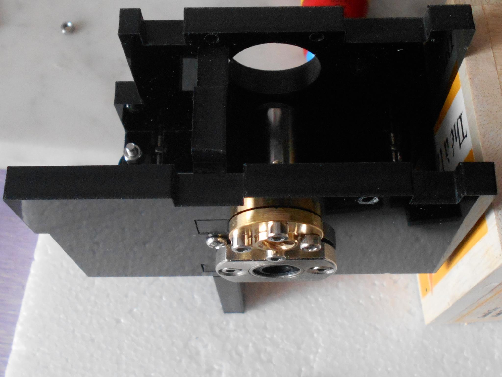

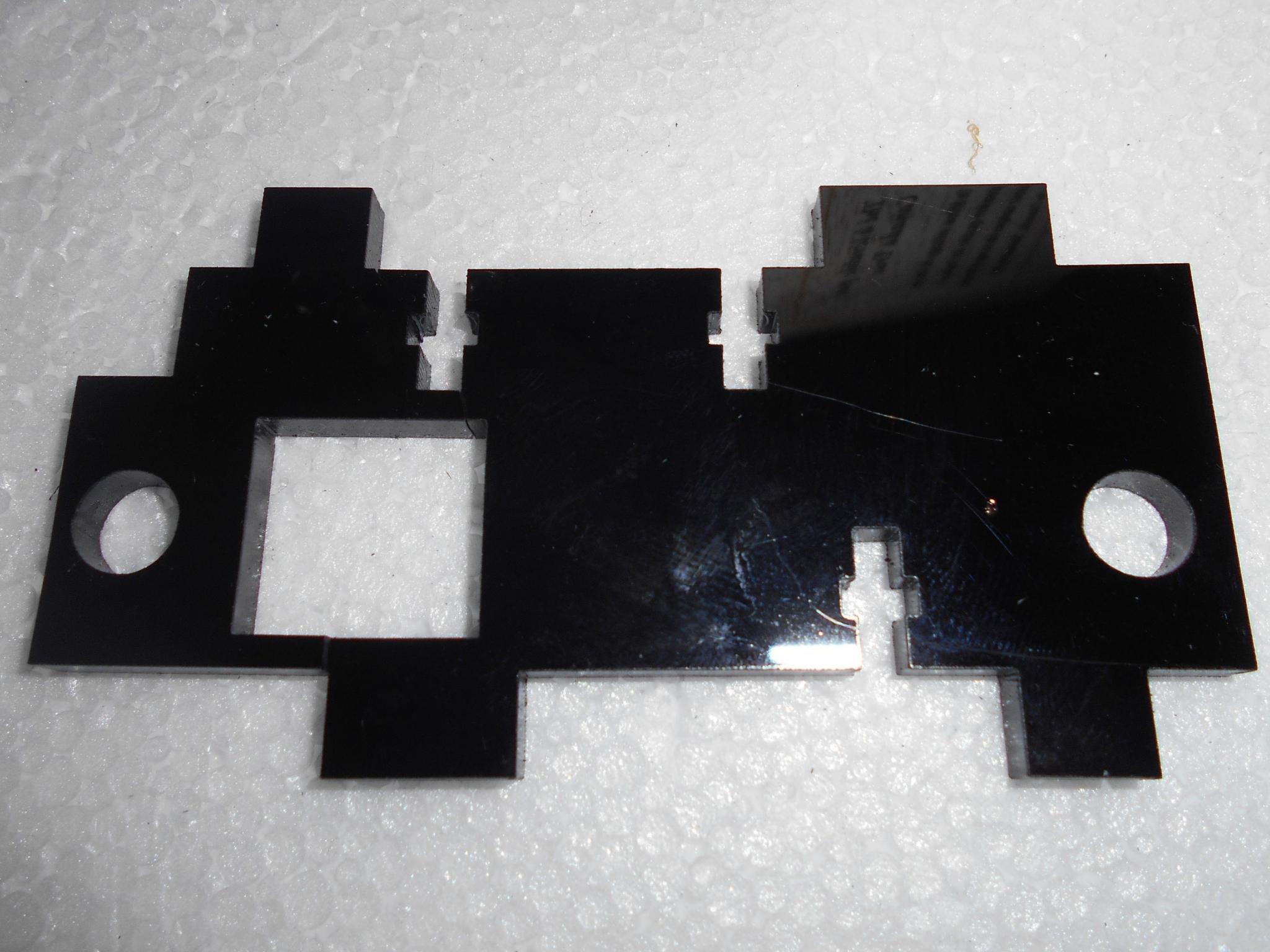

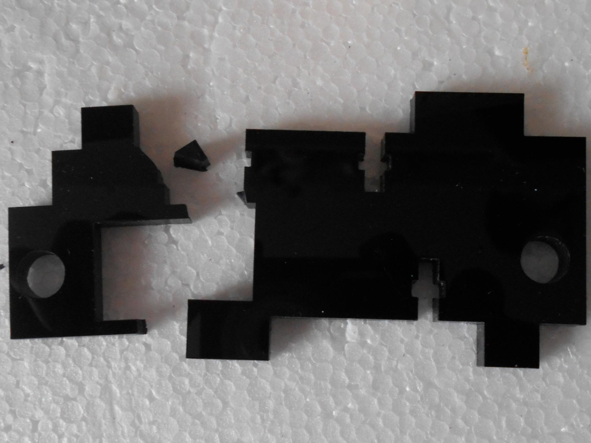

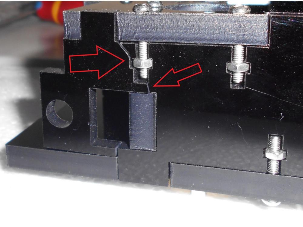

w852x Posté(e) Décembre 23, 2018 Posté(e) Décembre 23, 2018 (modifié) Bonjour, J'ai décidé d'assembler mon A6 lorsqu'en cours de montage, j'ai vérifié les pièces pour me rendre compte que le support de l'axe x est cassé comme vous pouvez le voir sur les photos. J'ai tout de suite envoyé un mail au vendeur. Mes questions sont : " Quelqu'un à-t'il déjà rencontré ce problème ? " J'ai bien pensé coller à la glue pour reproduire la pièce, mais j'ai peur que ça ne tienne pas. J'ai une plaque de styroglass (genre de plexiglass) avec moins d'1mm en plus. Je peux donc refaire la pièce avec. Cela vous semble-t'il raisonnable ? Sachant que si j'opte pour cette solution ce ne sera que pour imprimer la pièce manquante car je doute que ce matériaux tienne la route sur du long terme. Si oui, existe-t'il un fichier idéal car pour ma part, j'ai trouvé cela : https://www.thingiverse.com/thing:2106854 https://www.thingiverse.com/thing:2043600 https://www.thingiverse.com/thing:2037491 https://www.thingiverse.com/thing:2322901 Enfin, quel type de fil dois-je prendre pour cette pièce ? Pour l’anecdote, j'ai déjà refait une pièce cassée mais en alu. Il s'agit d'un serre courroie. Merci de m'avoir lu. Je vous souhaite de bonnes fêtes Modifié (le) Décembre 23, 2018 par w852x
Maeke Posté(e) Décembre 23, 2018 Posté(e) Décembre 23, 2018 A défaut d'autre chose, je peux déjà répondre à la question que tu as posée au vendeur: oui, c'est un des défauts de livraison typiques de ces imprimantes.
w852x Posté(e) Décembre 23, 2018 Auteur Posté(e) Décembre 23, 2018 Bonjour Maeke, Je suis en train de faire la pièce sur du styroglass. Si je juge que ce matériau est assez solide, je pense mettre un tube rond en 8mm de diamètre interne ( si j'en trouve ) afin de faire coulisser l'axe à l'intérieur. Car, je me suis rendu compte que le trou sert de guide et de support mais qu'en fin de course, il y en a un autre. De toute façon comme il me faudra chercher du tube chez bricocastomerlin, je verrai si je ne trouve pas un autre matériau plus solide. Du coup, je vais préparer la bûche de Noël.

w852x Posté(e) Décembre 23, 2018 Auteur Posté(e) Décembre 23, 2018 Au final, je pense faire un moule et couler de la résine à inclusion ( j'en ai 1kg qui traine ). Il me semble que ce sera plus solide.

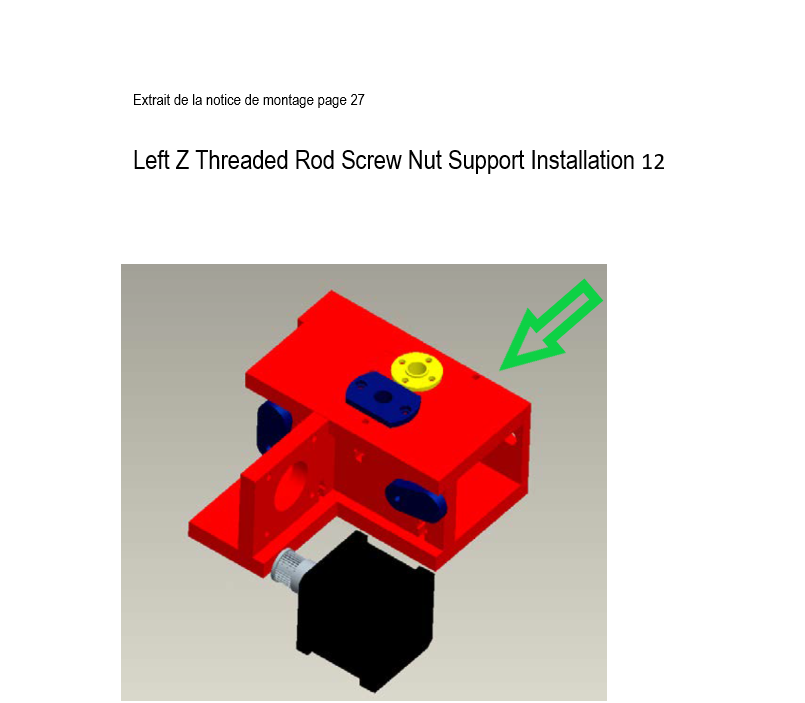

Janpolanton Posté(e) Décembre 23, 2018 Posté(e) Décembre 23, 2018 Tu es sûr que c'est l'axe X? Ce ne serait pas plutôt le Z (frame droit)?
w852x Posté(e) Décembre 23, 2018 Auteur Posté(e) Décembre 23, 2018 (modifié) @Janpolanton, c'est vrai que les deux pièces se ressemblent mais ce ne sont pas les mêmes. Il est logique que la fenêtre de passage de la courroie ainsi que les 2 orifices de passage de la courroie soient identiquement placés ( j'ai perdu le mot ), par contre, les fixations ne sont pas aux mêmes endroits Pour autant, il s'agit bien d'une pièce qui est issue du module de gauche. On ne la voit pas sur le schéma mais je l'ai indiquée par une flèche Modifié (le) Décembre 23, 2018 par w852x
Janpolanton Posté(e) Décembre 23, 2018 Posté(e) Décembre 23, 2018 Je suis certain que c'est sur thingiverse, mais toi seul peut trouver le bon modèle Une recherche Thingiverse avec les mots clé "Anet A6 frame" retourne 287 résultats
w852x Posté(e) Décembre 23, 2018 Auteur Posté(e) Décembre 23, 2018 Au temps pour moi, Je me suis fié à ce que j'ai lu et suivi sur le pdf de la notice de montage ( dont j'ai copié l'extrait ci dessus ). Pour autant sur thingiverse, il apparait bien comme : Anet A6 Frame Z axis the left part : https://www.thingiverse.com/thing:1851141 J'avais fait plusieurs longues recherches sur ce site mais pas avec les mots clés que tu m'as donné. Encore merci. En attendant, j'ai fait un moule en silicone que je remplirai de résine demain......... si tout va bien.
w852x Posté(e) Janvier 6, 2019 Auteur Posté(e) Janvier 6, 2019 (modifié) Au final, j'ai pu imprimer la pièce après avoir montée l'imprimante car je me suis rendu compte que les barres de coulisse de l'axe X sont verrouillés par des vis. Cela m'a permis d'imprimer la pièce sans trop d'inquiétude. Pour l’anecdote, le moulage en résine était réussi sur la forme mais était trop cassant. Merci pour le coup de main Modifié (le) Janvier 6, 2019 par w852x
