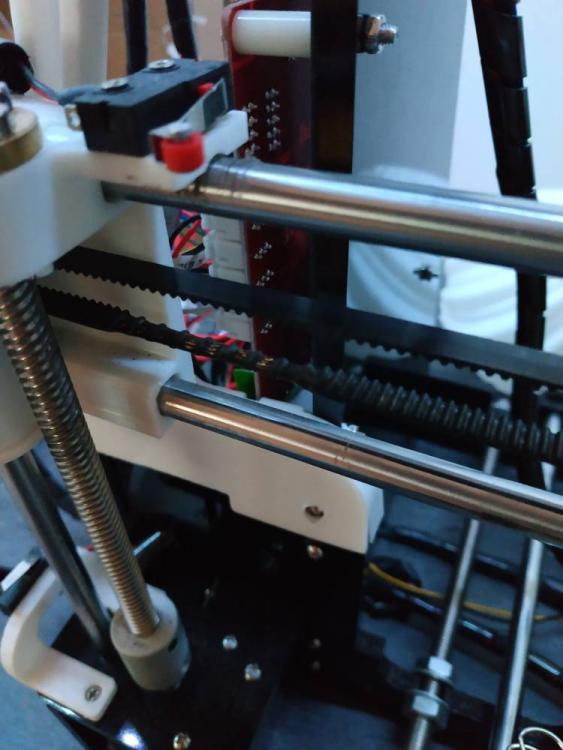

palouf34 Posté(e) Décembre 26, 2018 Posté(e) Décembre 26, 2018 Bonjour, je suis en cours d'impression d'une grosse série et la je viens de m’apercevoir que ma courroie c'est détendus ce qui explique la merde sur les dernières pièces. c'est une courroie que j'ai acheté pour évité justement ce problème, mais je suis certain de mettre trompé dans le modèle ( pourtant en la coupant je vois bien de la "féraille"). pensez vous que ma courroie soit merdique ou défectueuse ( elle est en place depuis 4 mois). Éventuellement, avez vous un lien pour une très bonne courroie sur mamazone ? cordialement.
natsamfa31290 Posté(e) Décembre 26, 2018 Posté(e) Décembre 26, 2018 Salut, Je ne pense pas que ça soit la courroie qui s'e soit détendue, encore moins si elle est armée. Je pencherai plutôt sur le tendeur qui s'est déplacé. Tu as le problème sur les deux axes ? Par contre si tu n'as pas renforcé la structure, vérifie bien que tu ne contraignes pas trop les axes guides, ce qui engendre des coincements.
Andréa Posté(e) Décembre 26, 2018 Posté(e) Décembre 26, 2018 +1 vérifie les tendeurs/ points d'ancrages, je me suis fait avoir l'autre jour la courroie avait sauté des crans dans le tendeur/fixation
Maeke Posté(e) Décembre 27, 2018 Posté(e) Décembre 27, 2018 Si tu vois de la ferraille: loupé. Ce qu'il te faut c'est une courroie renforcée à la fibre de verre.
palouf34 Posté(e) Décembre 27, 2018 Auteur Posté(e) Décembre 27, 2018 je viens de vérifié et j'ai bien acheté une courroie en fibre de verre : https://www.amazon.fr/gp/product/B075PBZKQ7/ref=oh_aui_detailpage_o08_s00?ie=UTF8&psc=1 Ce qui me fait douté c'est que j'ai la quasi certitude qu'elle c'est détendus. j'ai bien renforcé ma structure, j'ai finalement refais la mise en place des colsons ( j'ai pas encore le système en alu derrière la tête d'impression). j'ai refais une impressions de 2 pièces et c'est passé. ce soir je tente de passé à plus.
palouf34 Posté(e) Décembre 27, 2018 Auteur Posté(e) Décembre 27, 2018 Bon au final j'ai trouvé le fautif... C'est Bien la courroie qui c'est détendu... Et merde.. quelle référence utilisé vous que je puis acheter sur amazon, car j'ai pas vraiment le temps d'attendre les chinois.... Merci par avance.
Andréa Posté(e) Décembre 27, 2018 Posté(e) Décembre 27, 2018 Moi j'ai pris celle là, et pour l'instant (6 mois d'utilisation) j'ai jamais touché un tendeur.https://www.amazon.fr/gp/product/B06Y5ZJRK9/ref=oh_aui_detailpage_o08_s00?ie=UTF8&psc=1
palouf34 Posté(e) Décembre 27, 2018 Auteur Posté(e) Décembre 27, 2018 il y a 6 minutes, Andréa a dit : Moi j'ai pris celle là, et pour l'instant (6 mois d'utilisation) j'ai jamais touché un tendeur.https://www.amazon.fr/gp/product/B06Y5ZJRK9/ref=oh_aui_detailpage_o08_s00?ie=UTF8&psc=1 ok super merci j'ai passé commande en rouleau de 10M, pour être tranquille... imprimante en standby jusqu'au 3 janvier, j'espére avant car je serais en congé et je dois avancé sur ma production de piéce...
