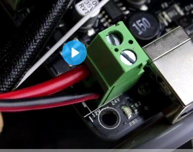

je viens d assembler une discoeasy200 , lorsque je la met en marche rien ne se passe
j ai contrôlé le branchement cela me semble bon
le voyant du boitier d alimentation est alumé , en mettant en marche une led bleu clignote 2 fois puis s éteint , la led rouge de l'alimentation est allumée.
merci de bien vouloir m'aider

Essaye d'inverser les deux fils de l'alimentation sur la MKS !
Il y a un sens pour les monter !

Mauvaise idée, avant d'inverser bêtement il faut déjà s'assurer du sens de branchement.
cela venait du mauvais positionnement de la nappe sd
les deux premières étapes se sont bien réalisées . la troisième étape n'a pas fonctionné et depuis comme au départ plus rien
Janpolanton je proposais cette solution car c'est un problème que j'avais eu au montage de ma discoeasy.
après recherche sur le forum, il etait conseillé d'inverser les deux cables.
ROBEAUX tu devrait avoir ceci si tes branchements sont corrects :
Sinon verifie tes cablages avec ce lien (notice de montage chez dagoma) :
https://dagoma.fr/start/discoeasy200/notice-cablage.html?version=v1
